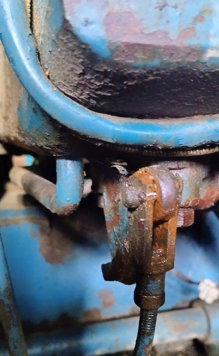

Beitragvon papafox » 01.06.2026, 19:12
Hallo Achim,
mit deinem Zapfwellenproblem kann ich Dir eventuell eine Tipp geben.
An meinem D 1616 ist am Gestänge zum Zapfwellenantrieb eine Sperre verbaut die verhindert, dass das Gaspedal
bei eingeschalteter Zapfwelle ganz durchgedrückt werden kann. Somit erreicht der Motor nicht die max Drehzahl
von 1100 U/min sondern nur ca. 800 U/min.
Die Motorleistung wird durch die verringerte Drehzahl nicht nennenswert beeinflusst, da durch den Drehzahlregler
auch bei niedriger Drehzahl das entsprechende Drehmoment anliegt.
Vielleicht hat jemand aus Unkenntnis diese Sperre ausgebaut.
Ansonsten , wenn Du die Zapfwelle nicht häufig gebrauchst, lass den Motor im Zapfwellenbetrieb einfach per Standgas mit niedrigerer Drehzahl laufen.
Ich habe versucht ein Foto zu machen das ich anhänge.
Um die Zahnradpaarung am Getriebe brauchst Du Dir dann keine Sorgen zu machen.
PapaFox
