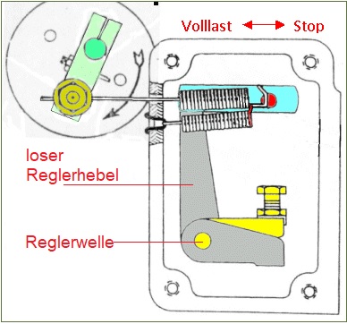

Auf Deinem 2.Bild zeigst Du uns den Bereich hinter der Platte mit dem Abstellerhebel.
Da ist 1 Feder zu erkennen, die in den Steuerschieber der Einspritzpumpe eingehängt ist und mit dem anderen Ende durch ein kleines Loch im Gehäuse nach draußen zum Öler führt.
Diese Feder dient nur zur Regulierung der Ölmenge. In diese Feder muss eine 2.Feder eingehängt sein, welche den Steuerschieber in Richtung Vollgas zieht.
Wenn die 2.Feder fehlt, steht Dein Steuerschieber auf Stop und kann kein Diesel eingespritzt werden.
Das erklärt auch, warum Dein Alldog beim Vorbesitzer noch gelaufen haben soll und bei Dir nicht mehr.
Wenn Du wissen möchtest, warum die auf Deinem 2.Bild fehlende Zugfeder Deinen Alldog-Start verhindert, empfehle ich Dir diese Beschreibung des Reglers .
https://www.oskarsellschopp.de/Technik/Lanz/Bulli/regler.html
