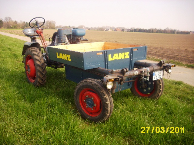

habe für meinen Alldog eine Personentransportpritsche neu aufgebaut.
Personentransport Pritsche A 1315.jpg (145.83 KiB) 52213-mal betrachtet
Jetzt sagte mir ein Ordnungshüter das es laut StvO nicht zulässig ist damit Personen zu transportieren. Daraufhin bin ich mal zum TÜV gefahren, aber da konnte man mir auch nicht so richtig weiterhelfen. Man sagte mir das die eingetragen Sitzplätze auf sechs erhöht werden müssten und das es einer Zustimmung der Versicherung bedarf. :(
Was kann man tun???

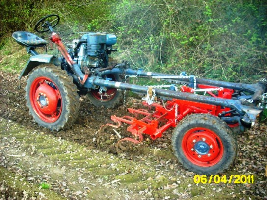

Nun habe ich die Personenpritsche erst einmal wieder abgebaut und werde solange etwas grubbern. :D

Hallo Willi,
Schöne Bilder!
Was mich wundert, warum die Sitzpritsche laut TÜV mit vier Personen nicht erlaubt ist, aber dafür eine mit sechs Sitzplätzen? Mit der Versicherung sehe ich keine Probleme. Da könnte sich höchstens der Versicherungsbeitrag erhöhen.

habe mich vielleicht etwas falsch ausgedrückt, der Alldog hat ja schon zwei Sitzplätze und dazu müssten ja noch vier zusätzlich für die Personenpritsche eingetragen werden.

PS: Netter Grubber ;-)

Hallo, ich könnte mir vorstellen, das es an den zu niedrigen Bordwänden liegt. Die Mitfahrer sind somit nicht genügend gegen herunterfallen gesichert.

also an den niedrigen Bordwänden kann es nicht liegen. In der Sitzkiste sitzen sie besser als auf einem Anhänger auf Strohballen oder Bänken, denn das darf man nach § 21 Abs 2.
