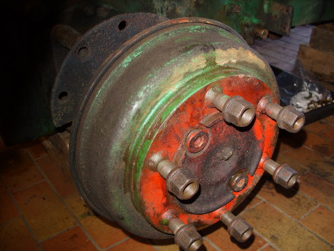

Eigentlich lief die Restaurierung meines Allgaier R18 Verdampfers bisher ganz rund...aber jetzt stellt mich das Lösen der Bremstrommeln vor ein Problem, auf das auch Handbuch und ETL keine Antwort geben!
Die Abdeckplatte (rot), hinter der sich offenbar die Zentralmutter der Achswelle verbirgt, lässt sich nicht lösen. Die beiden Inbus-Stopfen geben den Blick auf darunterliegende Schraubenköpfe frei (---evtl. Lagerdeckel??) Ich vermute, dass die Platte nur auf die sechs Radbolzen aufgelegt und hoffnungslos festgegammelt ist?? Weiß jemand mehr?? Bin dankbar für jeden Tipp...

Mach doch mal die beiden Stopfen raus, setze einen Abzieher an und versuche die Platte vorsichtig runterzuziehen. Dabei ab und an mal mit einem Plastikhammer seitlich auf den Rand der Platte klopfen.

Die Idee mit dem Abzieher passt - trotzdem wäre es beruhigend, wenn jemand was schreibt, der die Bremse kennt. Ich habe schon versucht, seitlich zwischen Trommel und Platte einen Flachmeißel einzutreiben - kein mm Bewegung! Da müssen schon große Kräfte ins Spiel, deswegen möchte ich sicher sein, das meine Theorie zum Abbau stimmt, damit ich keinen Schrott produziere...

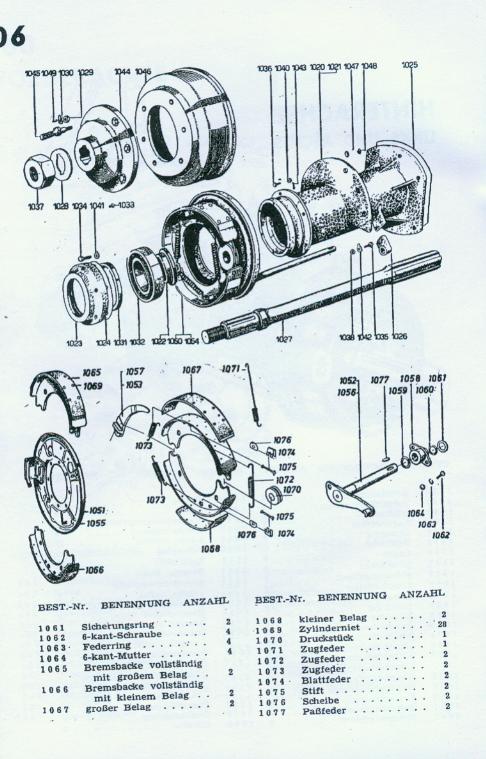

...hab`nochmal ein Bild aus der ETL nachgeschickt:
So wurde der Aufbau anscheinend spätergelöst; die Achsmutter ist von außen zugänglich...

Beitragvon engineer » 17.01.2015, 21:39
Nein,bloß kein Abzieher!
In deiner Ersatzteilliste ist die alte Ausführung mit außenliegender Mutter abgebildet. Bei deinem Schlepper mußt du durch die Stopfen mit einem Steckschlüssel innen die Schrauben vom Radlager-Gehäuse rausdrehen ( müßten 6 M8 SW 14 sein) und dann die Trommel samt Steckachse und Radlager herausziehen.Zerlegen läßt sich das Ganze erst draußen!

Thomas hat vollkommen recht, genau so ist es,
wenn Du die Schrauben raus hast am besten eine alte Felge an die Trommel schrauben und die Steckachse mit leichten Schlägen rausholen.

Ich muß mich meinen Vorrednern anschließen: auf keinen Fall einen Abzieher benutzen!! Die rote Platte ist durch die Radbolzen mittels innenliegende Muttern mit der Bremstrommel verschraubt. Mußt du somit auch von innen lösen. Dazu mußt du wie beschrieben (Stopfen raus und die dann sichtbaren M8-Schrauben lösen) die Steckachse komplett mit Bremstrommel rausziehen. Wobei das eher ein "rausschlagen" wird. Dazu empfiehlt Allgaier ein Spezialwerkzeug, was sich recht einfach selber herstellen läßt.

Danke für eure Beschreibung des Vorgangs! Jetzt ist mir schon wohler, wenn ich die Arbeit beginne. Zum Glück habe ich noch eine alte Felge (...wirklich Schrott), die zu Abziehen - oder besser Abschlagen - geeignet ist. Im Anhang des Allgaier Handbuchs habe ich das "Spezial-Werkzeug" entdeckt: ein kräftiges Flacheisen, auf dessen Enden )nach Verschrauben mit 4 Radbolzen) geschlagen wird. Alles in allem eigentlich ein recht arbeitsintensives Verfahren, um den Zustand der Bremse zu kontrollieren...Aber da der Traktor einen Brand "überlebt" hat, ist eine komplette Durchsicht nötig! Für die, die es interessiert, noch ein paar Fotos:

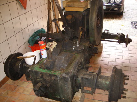

Beitragvon bennez » 18.01.2015, 12:33
...und das Innenleben :shock:
...sieht doch noch ganz ordentlich aus :D
