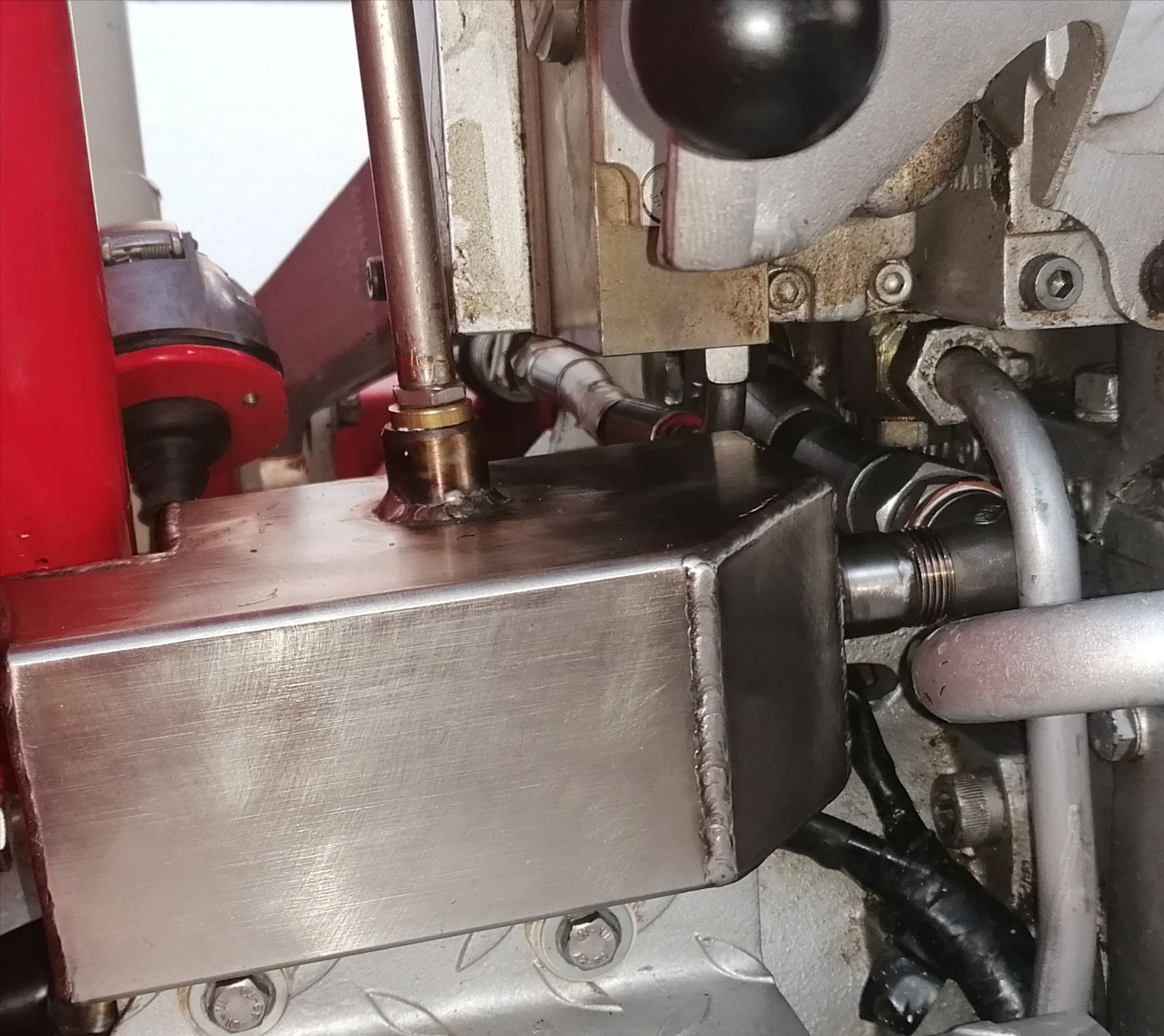

wir haben an unserem Schlepper mit ZF A210 Kraftheber und A208 Getriebe (Ölpumpe ist direkt am Getriebe angebaut) einen Zusatzöltank nachgerüstet, da die Ölmenge bei Kipperarbeiten nicht ausreichend war.
Der Öltank sitzt unterhalb des Steuergerätes, ist in die Zulaufleitung der Pumpe integriert und mit einem Entlüfterrohr versehen. Das hatten wir bei einem ähnlichen Modell bereits einmal so gesehen. Die Position bei unserem Schlepper sieht man auf den angehängten Bildern.

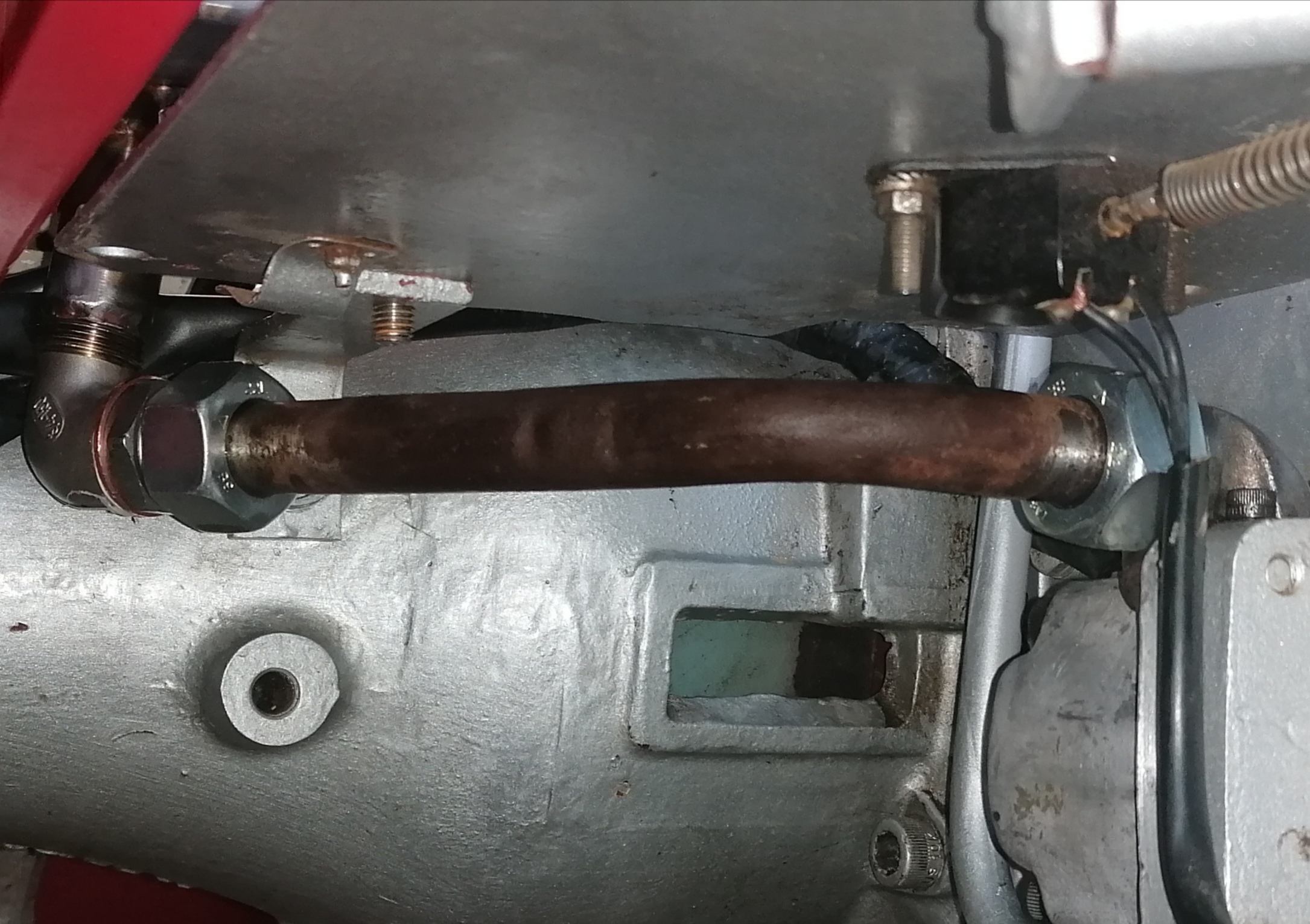

Zunächst wurden die Stücke zwischen Kraftheberblock und Tank und Tank und Pumpe mit Schläuchen verbunden. Das funktionierte grundsätzlich auch. Allerdings ruckelte die Hydraulik und die Pumpe jaulte/sägte mit grellem Ton, aber er hob die Heckmulde an.
Das wollten wir so aber nicht lassen und machten die Leitungsquerschnitte größer. Dies brachte zwar ein kleine Verbesserung, aber weg war es immernoch nicht.

Zusatzöltank
Entlüfterrohr

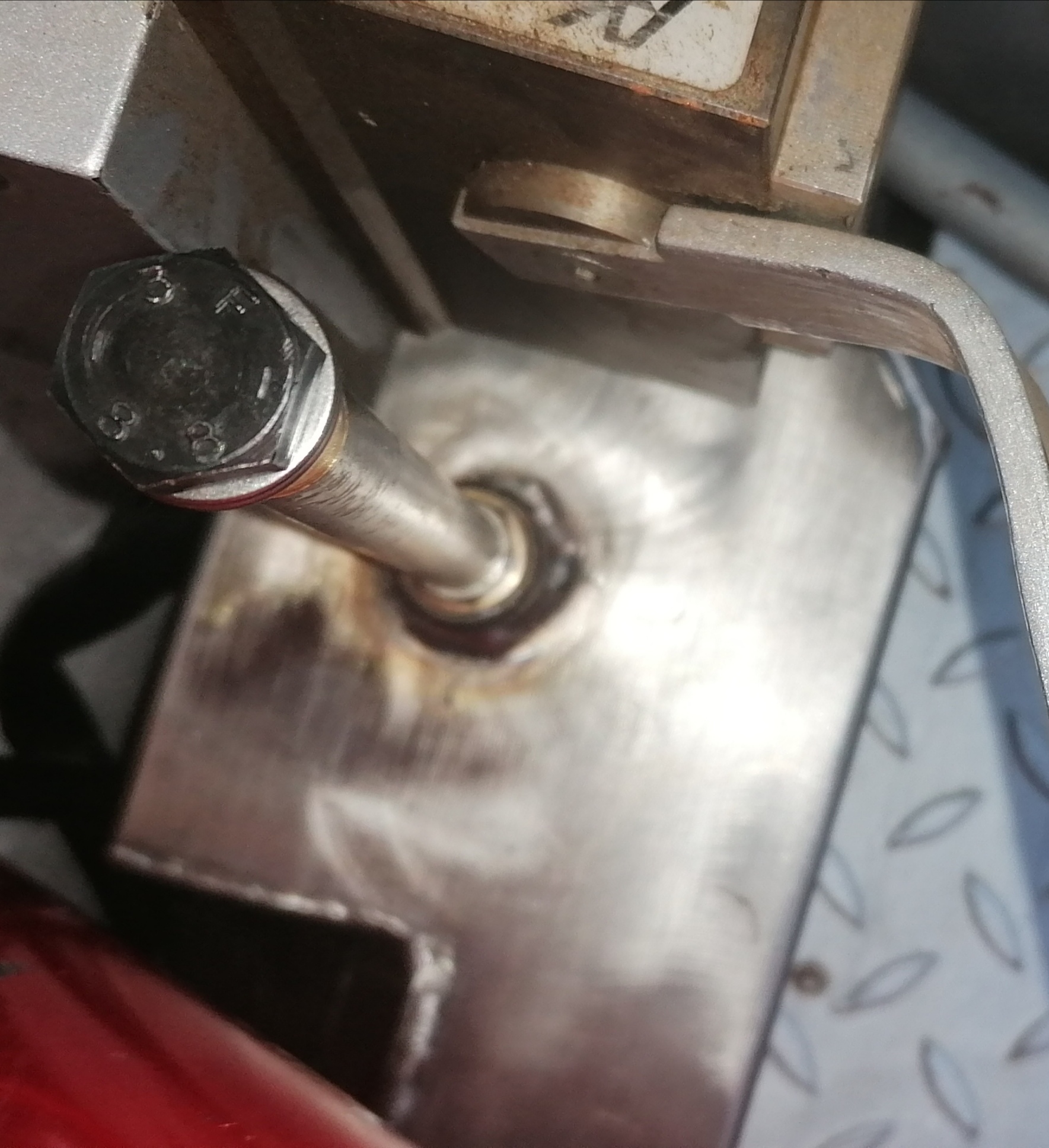

Unten Ansicht
