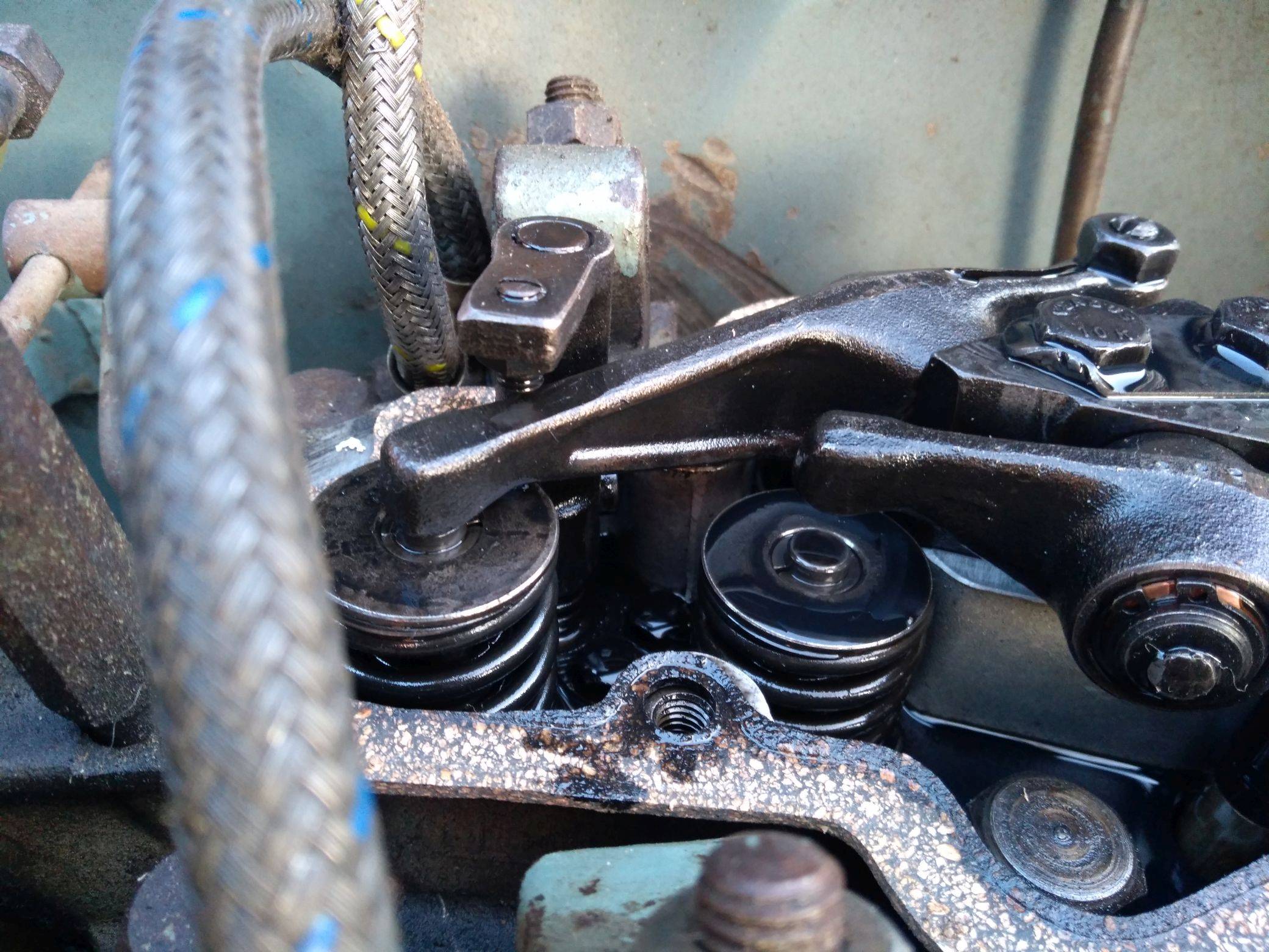

Bevor ich die Einspritzdüsen alle herausmache, habe ich erstmal noch das Ventilspiel angeschaut - ein paar Spaltmaße waren doppelt so groß (0,3mm) wie angegeben, habe diese entsprechend nachgestellt. Das Ganze hatte aber keinen deutlichen Effekt auf die Raucherei, hätte mich auch überrascht.

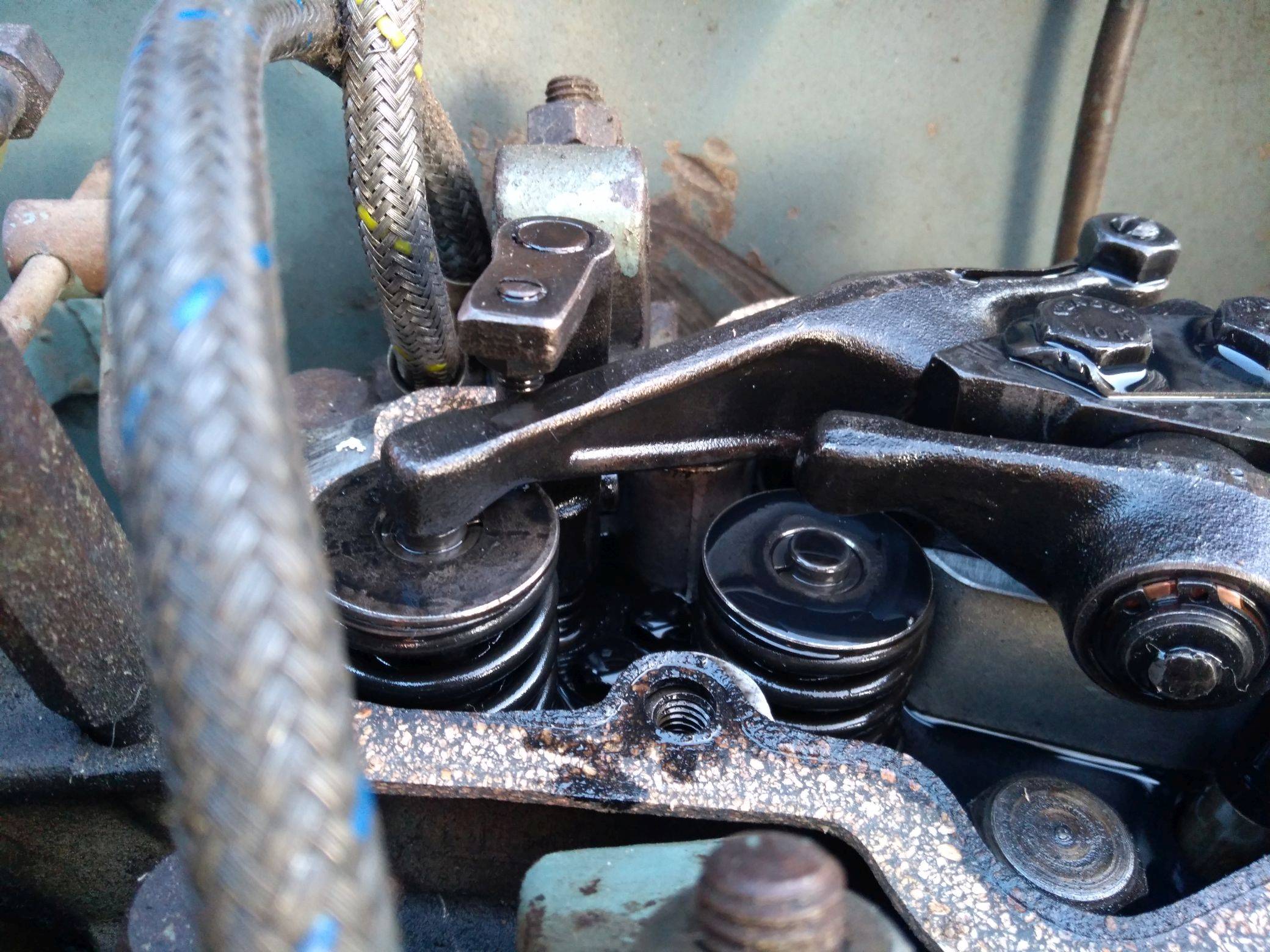

Gestern nun hat der Motor beim Anlassen ganz fiese Schlaggeräusche gemacht - habe natürlich sofort abgestellt und nachgeschaut:
Und musste feststellen, dass ein Auslassventil einfach stecken bleibt. Das würde wohl auch die Raucherei erklären: vermutlich läuft das Ventil schon länger schwergängig und schließt nicht mehr rechtzeitig...
VIDEO
Hatte jemand von euch das schon? Wie kann denn sowas passieren? Der Landmaschinenmechaniker ums Eck meinte, das hat er jetzt auch noch nie gesehen..
Viele Grüße!
Luke
Stecken gebliebenes Auslassventil

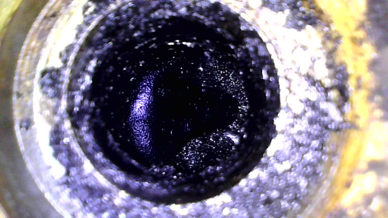

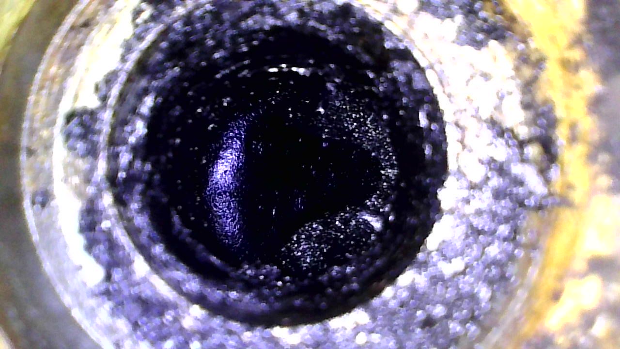

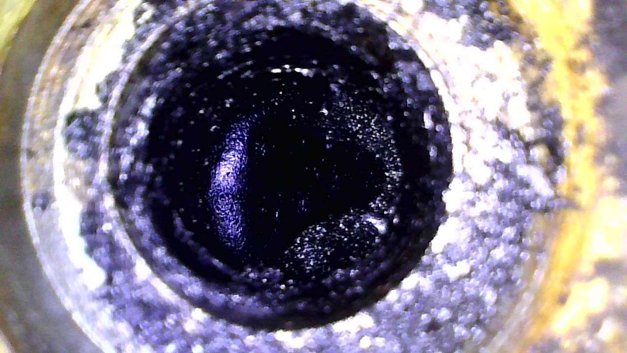

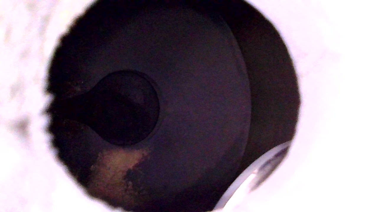

Nachdem ich mir passendes Werkzeug besorgt habe (Endoskopkamera / Injektortester) habe ich nun mal den Injektor des betreffenden Zylinders entfernt und abgedrückt.
Öffnungsdruck: 0,0 Bar.
Die Düse läuft einfach aus und tropft nach, furchtbar. Sieht also so aus, als hätte sich meine Vermutung bestätigt. (Zum Vergleich: der nächste Injektor hat 60 Bar Öffnungsdruck. Sollwerte habe ich leider nicht)

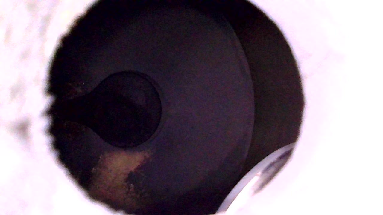

Das klemmende Ventil ist allem Anschein nach ein Folgeschaden: durch die "Dauereinspritzung" ist, wie die Endoskopkamera zeigte, der gesamte Zylinderinnenraum verkokt und mit dicken Ablagerungen belegt. Die haben sich vermutlich einfach auch auf dem Ventilschaft abgesetzt, bis dieser in der Führung stecken geblieben ist.
Wenn ich den Kopf runter habe, werde ich mal noch ein paar Bilder machen..
Endoskopfotos:
Innenraum (Blick durch Injektorbohrung) schlechter Zylinder
Innenraum eines Nachbarzylinders

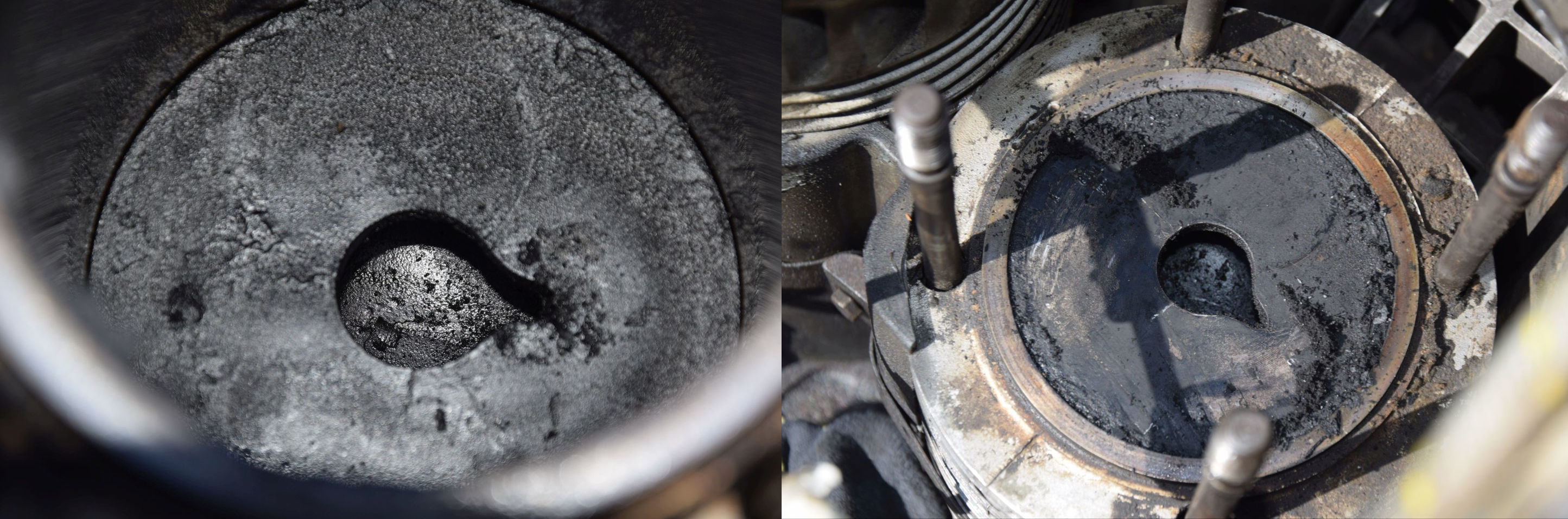

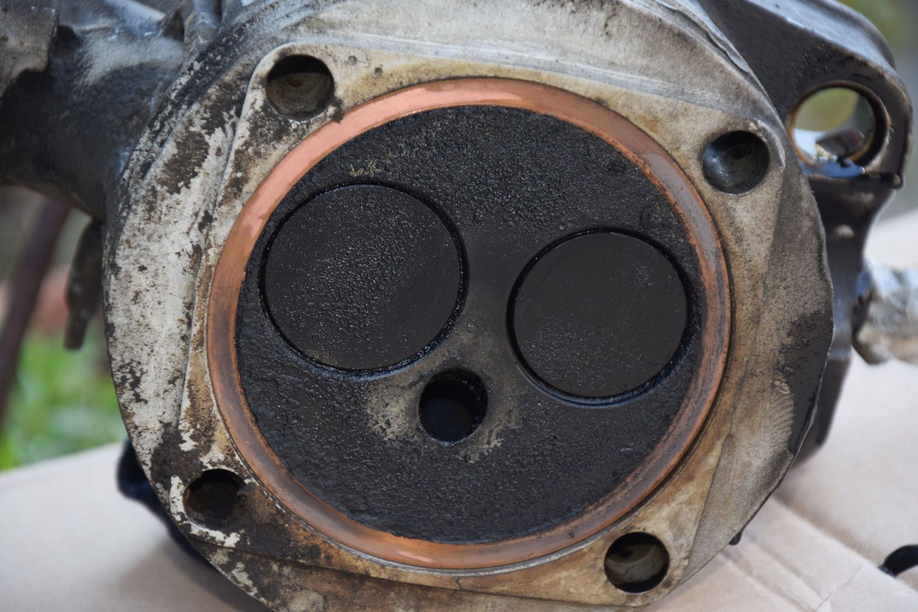

Guten Morgen!

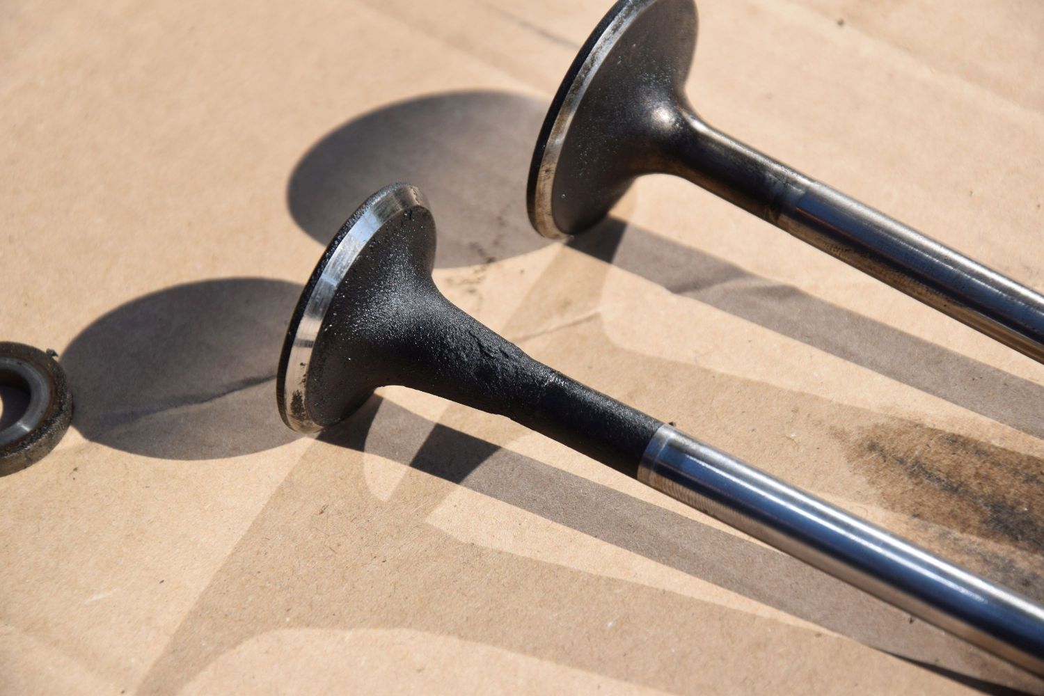

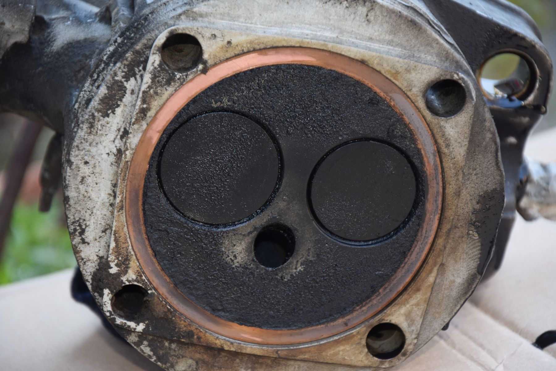

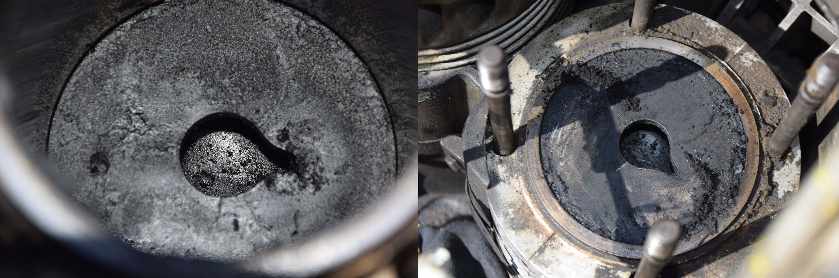

Heute kann ich nun endlich abschließend über mein Eicher-Problem berichten - der Schlepper läuft wieder auf allen drei Zylindern!
Ursache war letztendlich wie vermutet die defekte Einspritzdüse, welche für massive Verkokung im Verbrennungsraum (sowie Luftansaug- und Ausstoßtrakt) gesorgt hat.
Irgendwann hatte sich auch genug Ruß am Ventilschaft angesammelt, sodass dieses Stecken geblieben ist.
Mit erneuerten Düseneinsatz, einer völligen Demontage und Reinigung aller Einzelteile des Zylinderkopfs und anschließender Installation mit neuen Dichtungen läuft der Motor nun wieder
richtig anständig und rauchfrei.
Ich hätte mir viel Arbeit ersparen können, wenn ich bei Beginn der "Rauchzeichen" vor einiger Zeit direkt einmal die Einspritzdüsen getestet hätte... Nachher ist man halt immer schlauer. :kratz:
Randnotiz: Ebenfalls schon vor längerer Zeit hatte der Schlepper eine gewisse Unlust auszugehen: er lief auch bei Ziehen des Reglergestänges manchmal sehr langsam und unrund einfach weiter.
Vermutlich wäre das schon das erste gute Indiz für defekte Einspritzdüse gewesen (diese tropft ja einfach nach, sodass weiterhin Kraftstoff verbrannt werden kann, selbst wenn die Einspritzpumpe eigentlich nicht mehr genug Druck aufbaut).
Damals hatte ich eher vermutet, dass sich der Motor Diesel/Öl aus der Motorwanne zieht. Da nun aber schlagartig das Problem weg ist, war wohl auch hier die defekte Düse schuld.
Vielleicht helfen die Infos oder die Bilder ja mal irgendwem weiter :wink:
