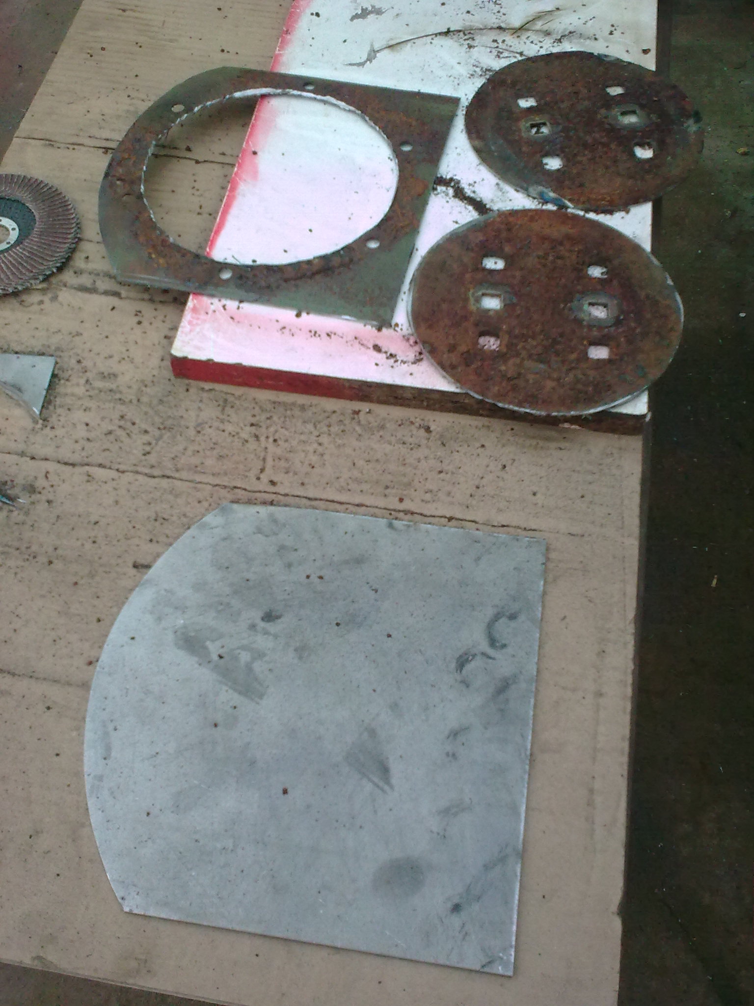

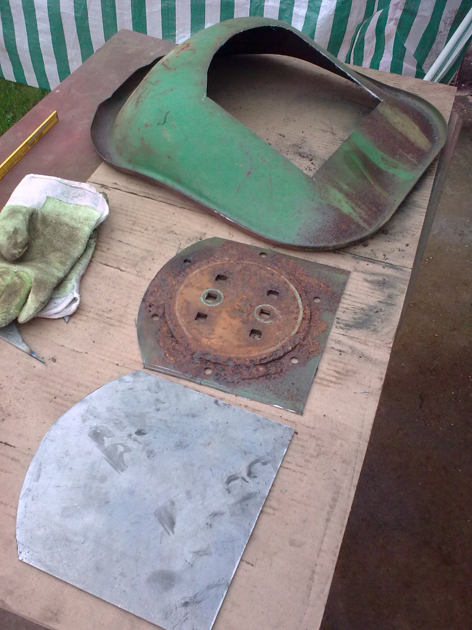

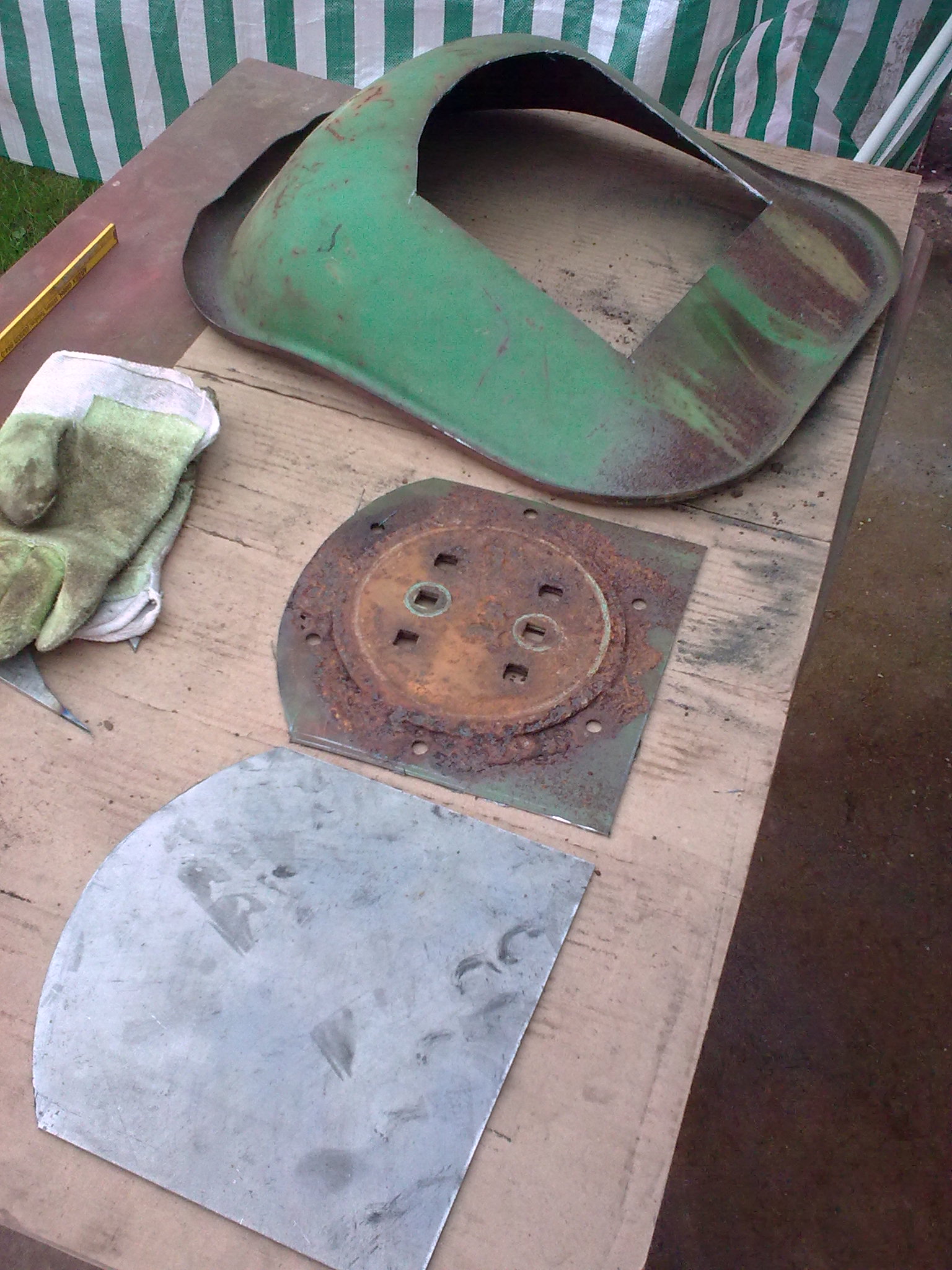

Während der Sitz nun bei der Beschriftungsfirma war überlegte ich, ob ich den reparieren sollte oder doch lieber einen guten gebrauchten kaufen sollte. Die Sitzschalen die über den Teilehandel angeboten werden, egal ob Lanz oder Allgemein, passen leider von der Form nicht. Wie ich festellen mußte noch nicht einmal von der Aufnahme am Sitzgestell! Für mein nächstes Projekt nach dem D1206 hatte ich schon mal eine Sitzschale hingelegt, aber da paßt der Abstand zwischen den beiden Schrauben nicht, mit dem die Sitzschale auf dem Gestell montiert wird! :shock: Also mußte es eine Sitzschale vom Bulli oder D1206 sein. Ja Logo, kein Problem, steht bei Bauer Mecke an ner Ecke. Reparieren war angesagt. Zunächst wurde eine Platte von drei Millimeter beim Metallbauer geholt. Diese wurde der Sitzschale in der Form angepaßt und passend geschnitten. Jetzt wurde der korrodierte Bereich der Sitzschale mit Hilfe der Platte angezeichnet und rausgetrennt.
Beitragvon Rohoelzuender » 11.11.2012, 10:13

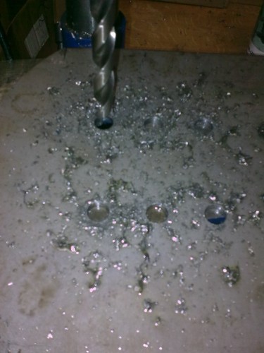

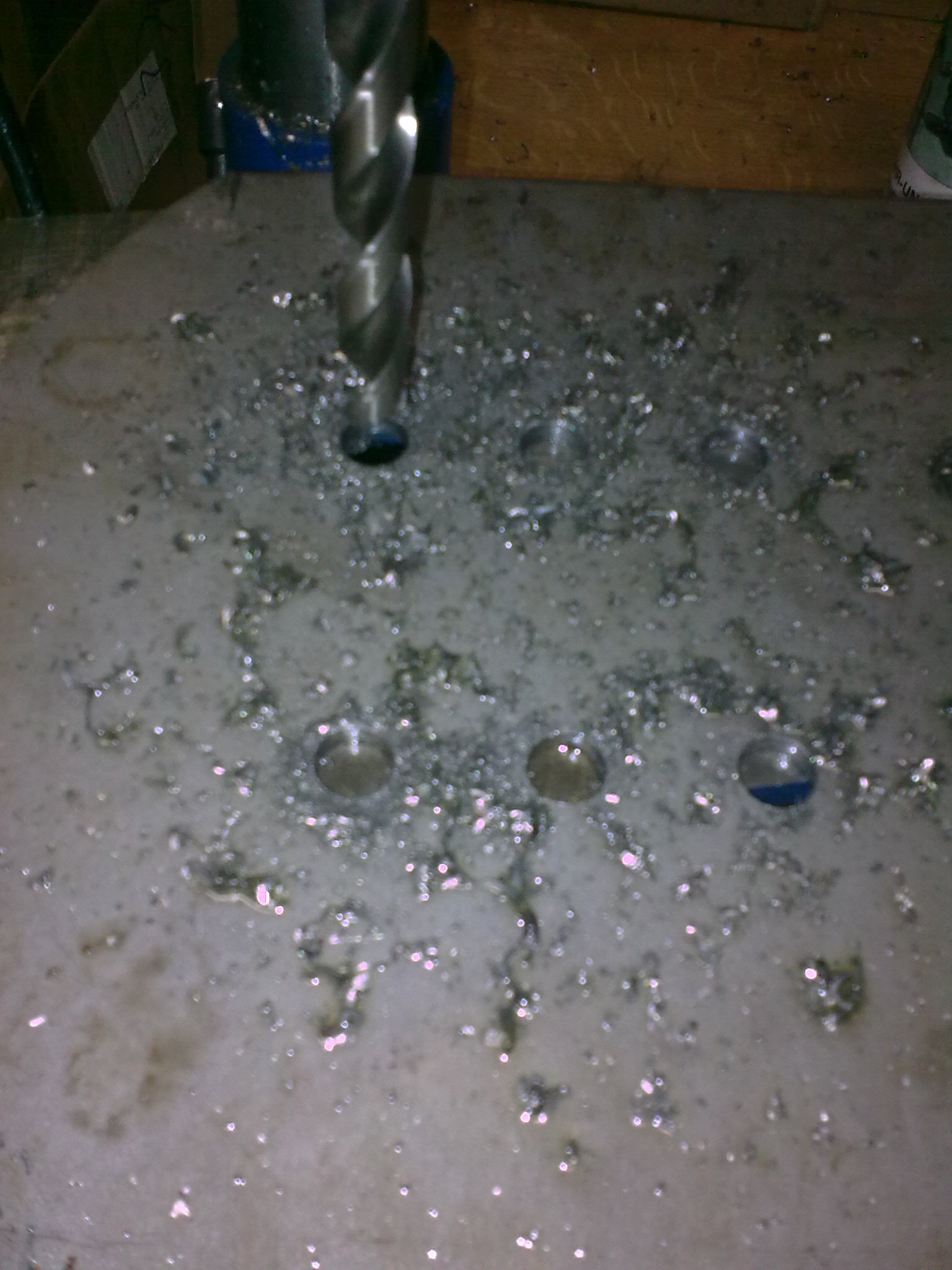

Jetzt habe ich die herausgetrennte, durchgerostete Blechplatte auf die neue Platte gelegt und die Bohrlöcher angezeichnet. Nun konnten die beiden runden Platten mit den viereckigen Löchern herausgetrennt und entrostet werden. Anschließend gleich entrostet, gereinigt und grundiert. Die vorher angezeichneten Löcher habe ich auf einer Standbohrmaschine gebohrt.

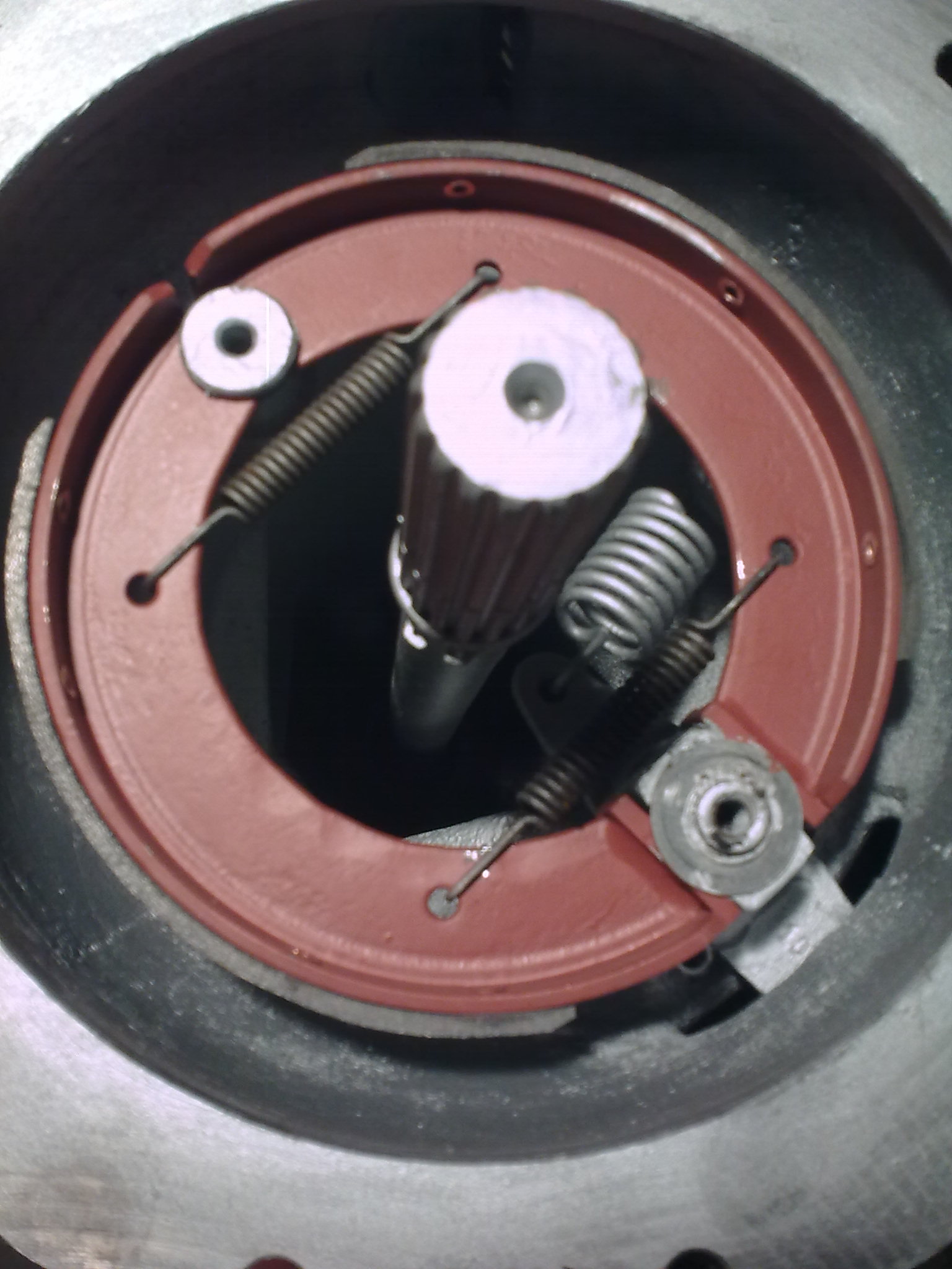

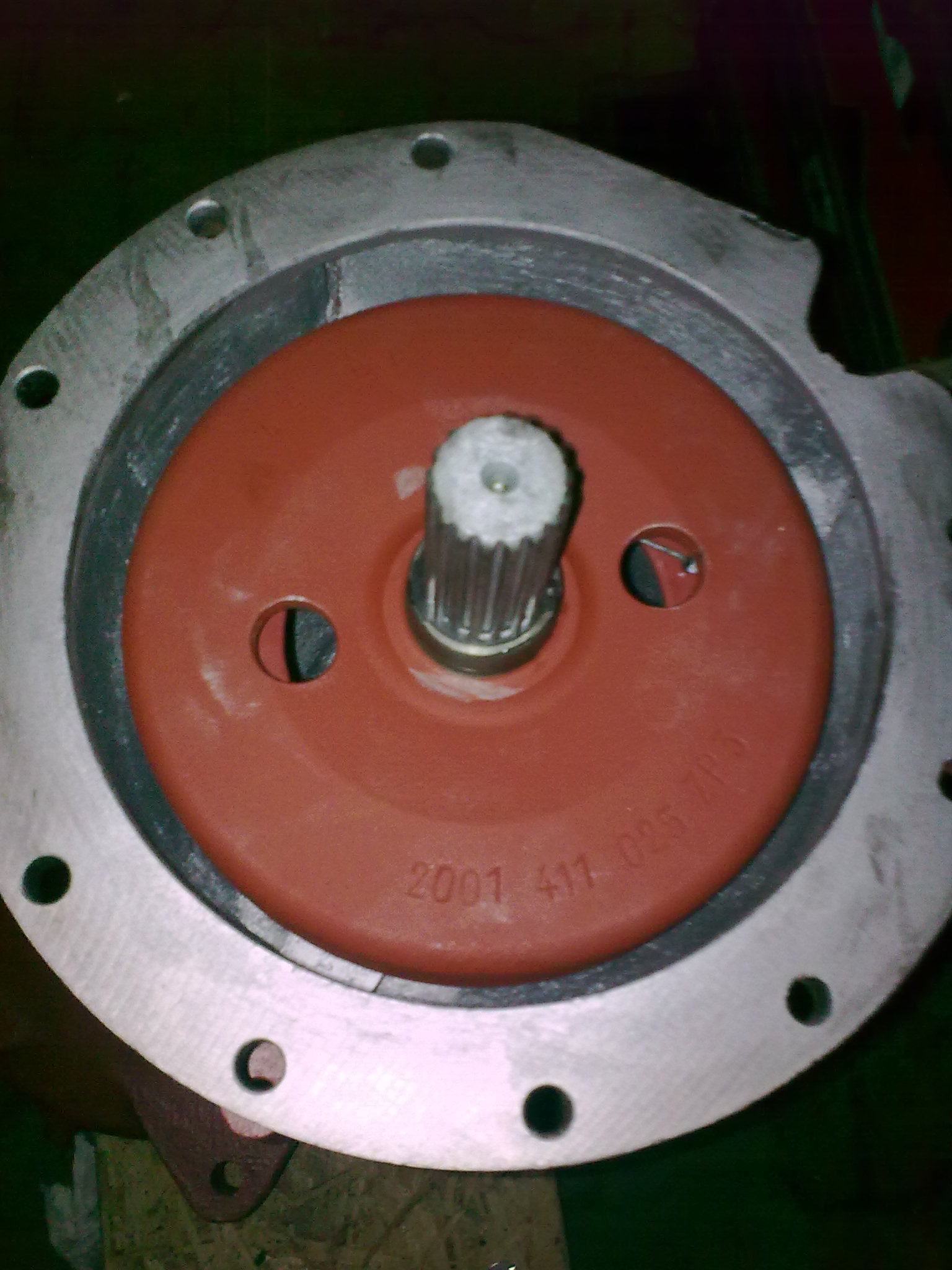

Nachdem das Bremsbelagproblem nach 11 Tagen endlich gelöst war, konnte die Bremse zusammengebaut werden. Die fehlende Unterlegescheibe habe ich noch montieren können. Es mußte nur die M8 Schraube gelöst werden und mit einem Montierhebel die Mechanik angehoben werden. Danach eine M8 Schraube oben in den Bremsnocken eingeschraubt und diese mit einer Zange festgehalten. Jetzt mit einem Hammer vorsichtig den Nocken nach unter geschlagen. Schon hatte ich Luft für die U- Scheibe. Warum diese fehlte bleibt weiterhin ein Rätsel. Aber man muss ja auch nicht alles wissen.

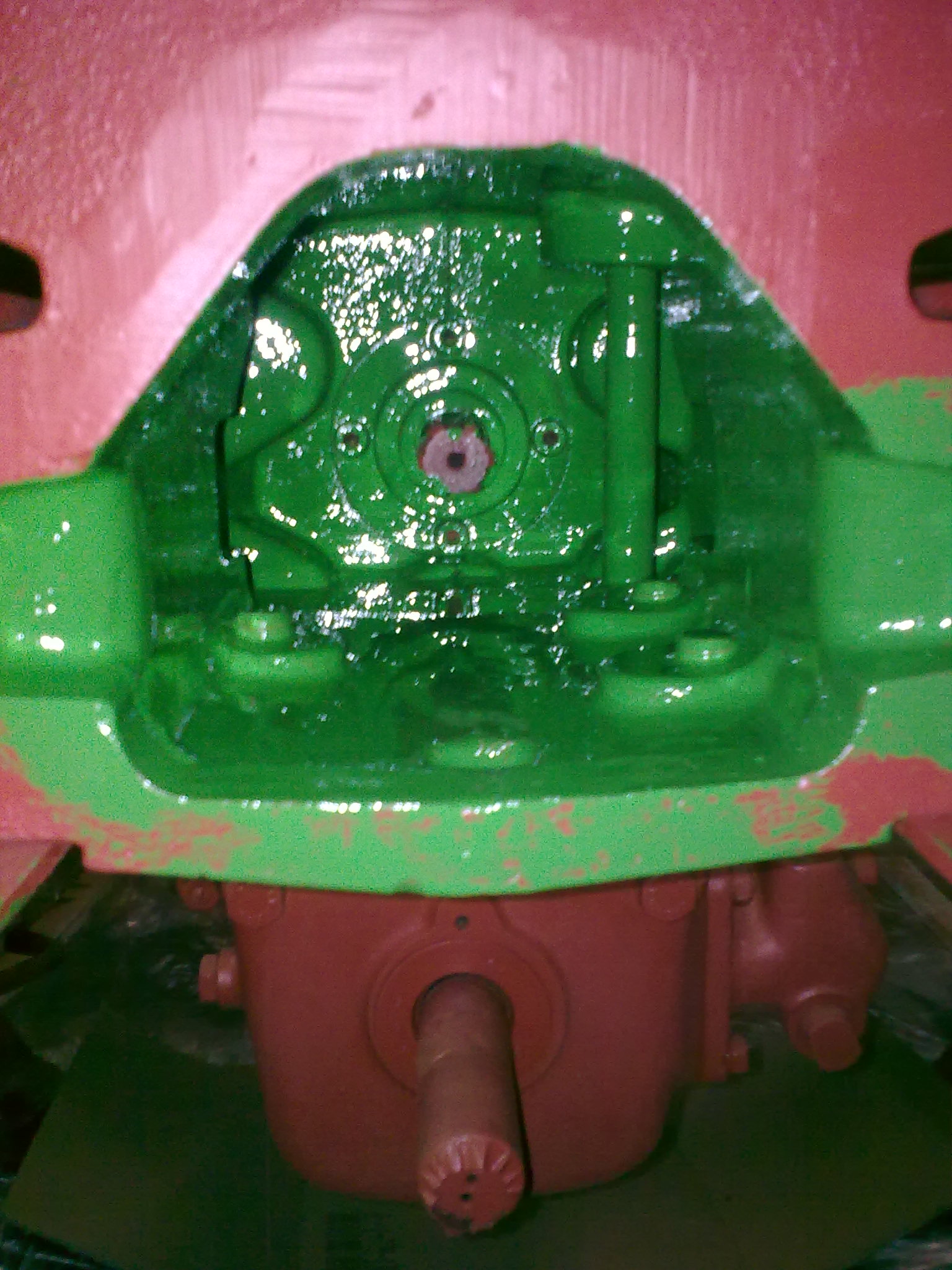

Heute konnte ich dann endlich den Schlepperrumpf lackieren. Bilder davon mache ich morgen. Vorher habe ich eine für die Lackierpistole unzugängliche Stelle mit einem langen Heizkörperpinsel lackiert.
Diese ist der Getriebetunnel, wenn man ihn so nennen mag.

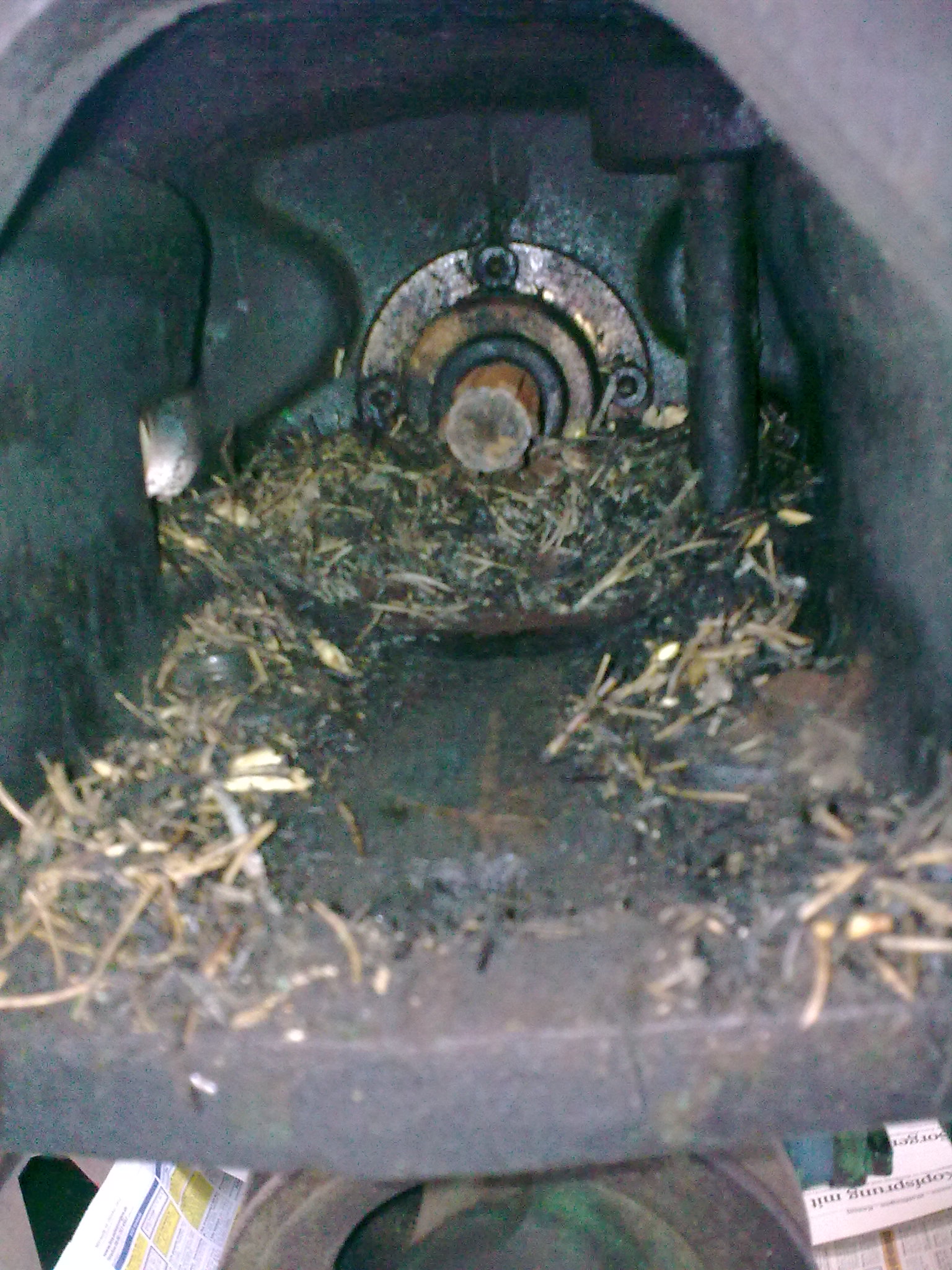

So sah er vor der ersten Reinigung aus:
Beitragvon Rohoelzuender » 15.11.2012, 19:18
So sieht er jetzt aus:

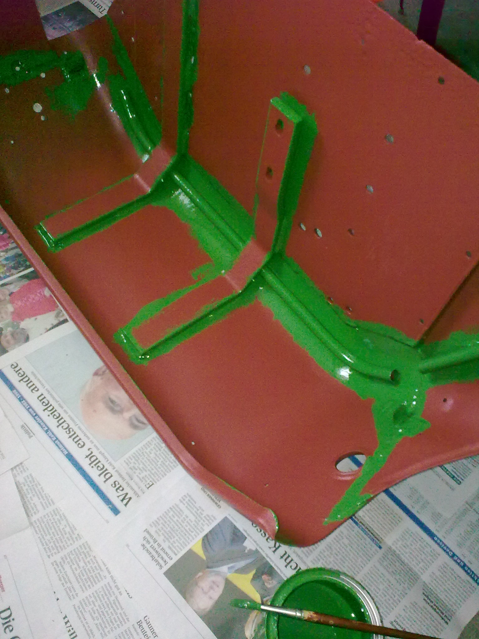

Jetzt wurden auch die hinteren Kotflügel mit einem kleineren Pinsel an den für die Lackierpistole schlecht erreichbaren Stellen vorlackiert. Um die Streben bin ich auch mit dem Pinsel schon beim vorgrundieren entlanggeflitzt, weil zwischen den Schweißnähten etwas Luft war. Damit kein Wasser und Schmutz dazwischen gelangt wurde es mit Farbe quasie geflutet und somit nahezu abgedichtet.

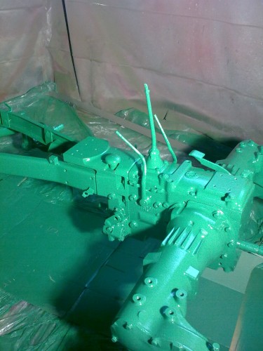

Beitragvon Rohoelzuender » 15.11.2012, 19:31

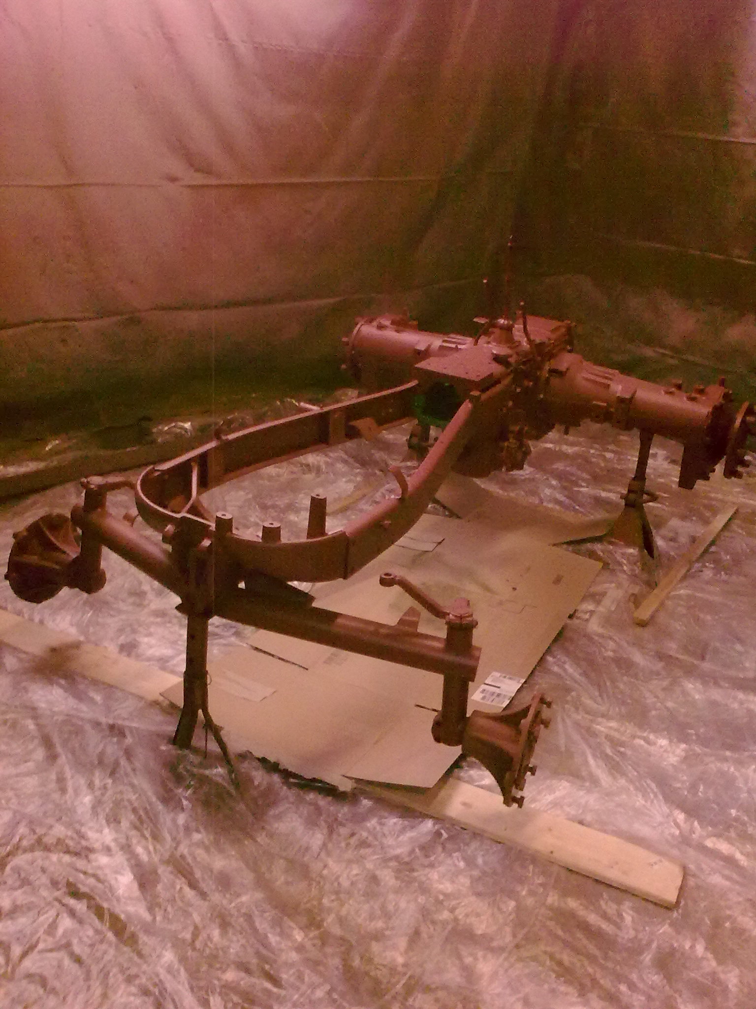

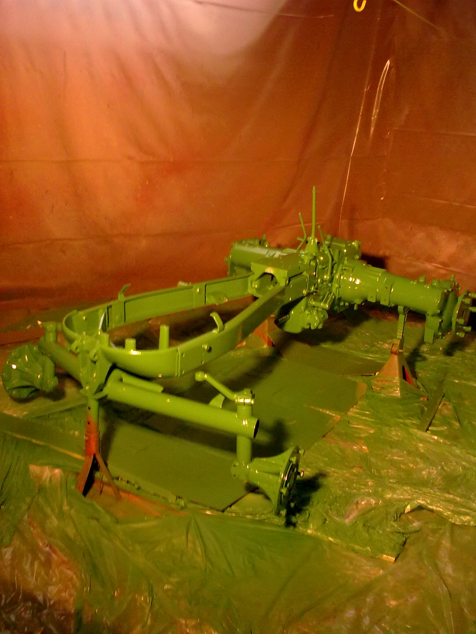

Hier ein Bild vom grundierten Schlepperrumpf. In grün folgt morgen.

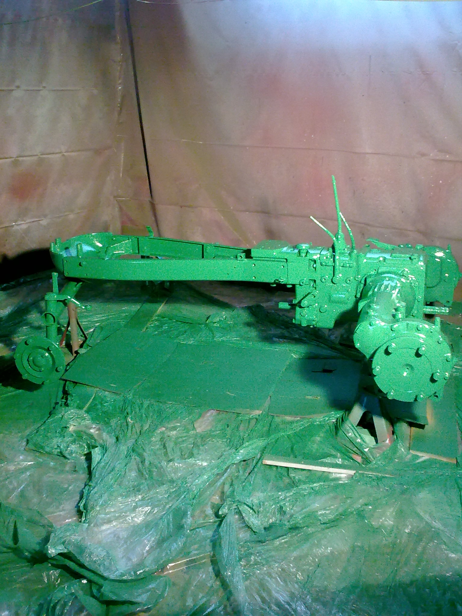

Beitragvon Rohoelzuender » 17.11.2012, 10:17
Gestern ist es nichts mehr geworden mit den Bildern. Aber heute:
Beitragvon Rohoelzuender » 17.11.2012, 10:20

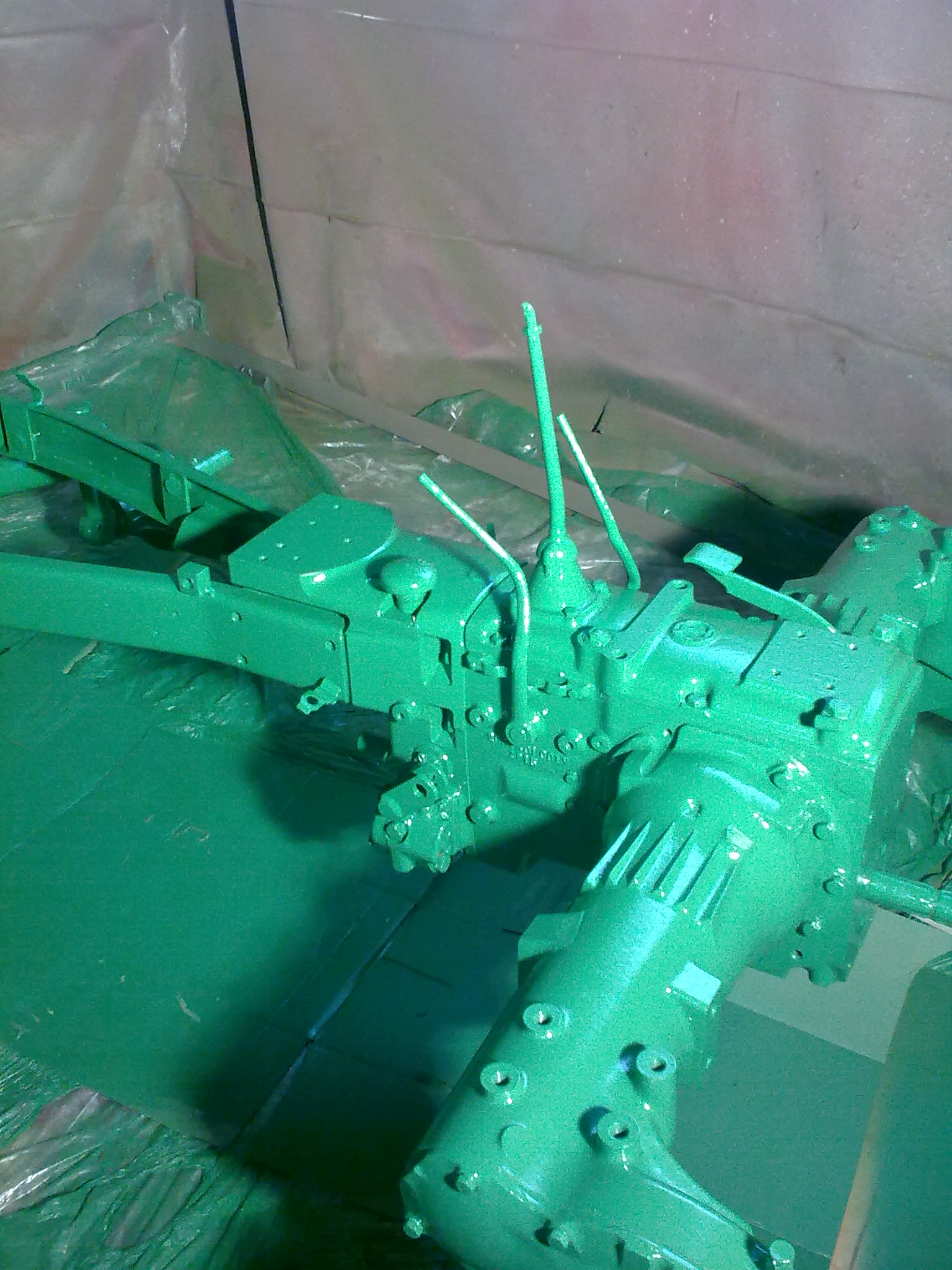

Heizölrenner von vorne:

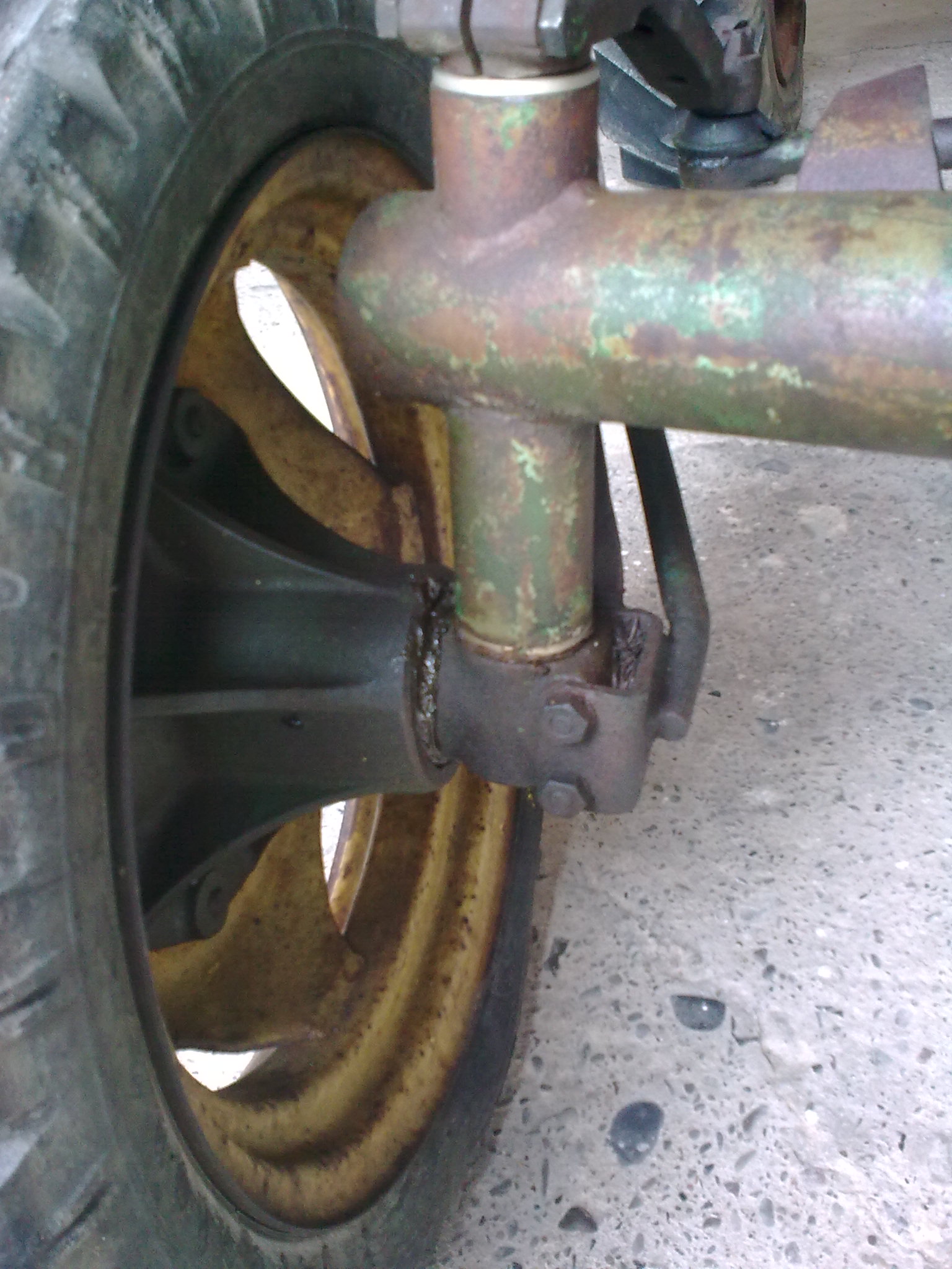

Alldog- Radnabe und Bulli- Vorderachse vorher:

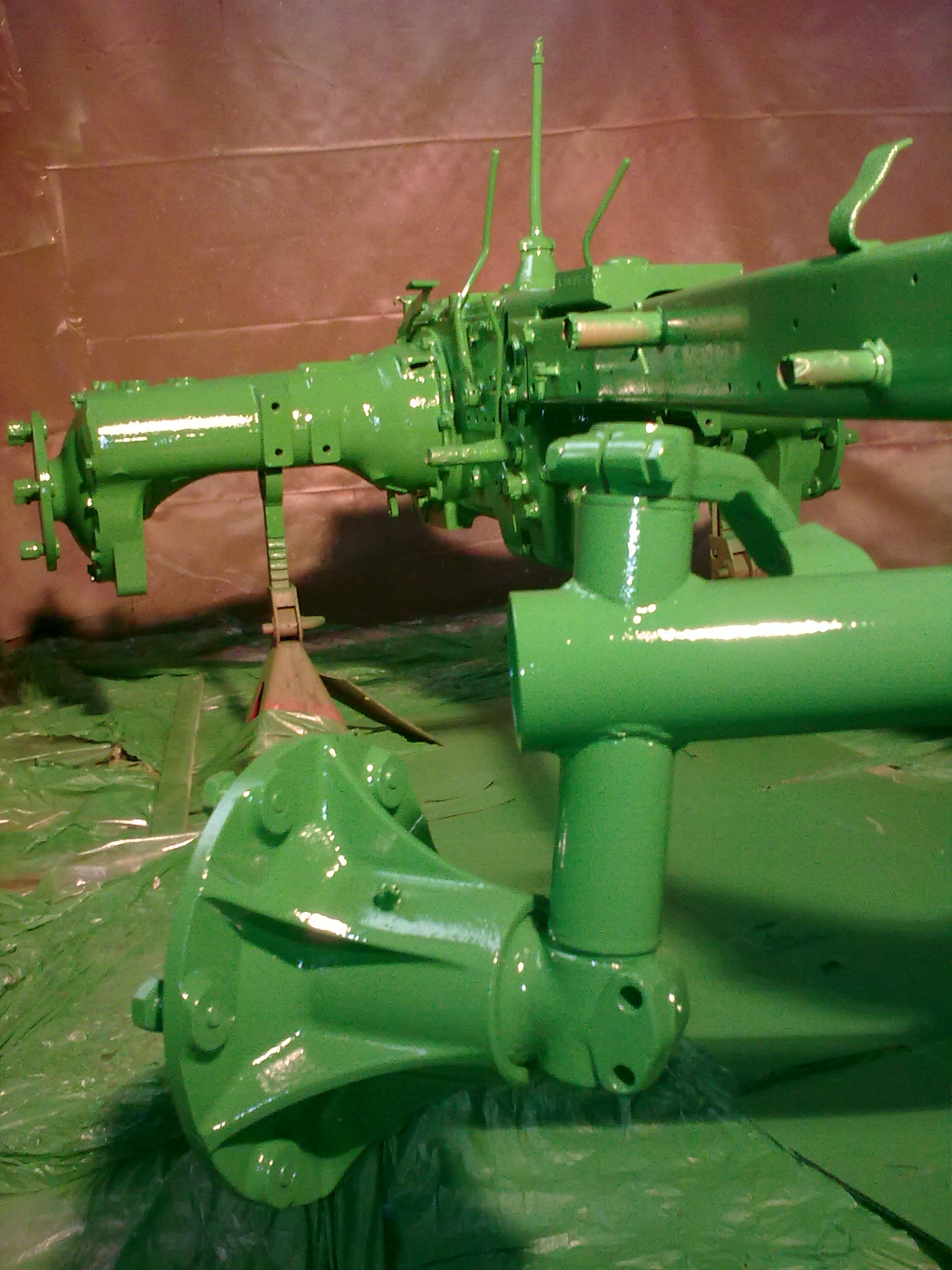

...und nach dem lackieren:

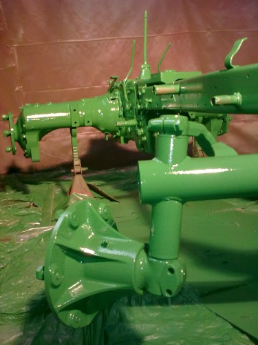

Beitragvon Rohoelzuender » 17.11.2012, 10:34
Merkwürdig, aus dieser Perspektive sieht es beinahe aus wie MAN grün. Wird doch wohl kein Flip Flop (Flick Flack?) Lack sein? :D

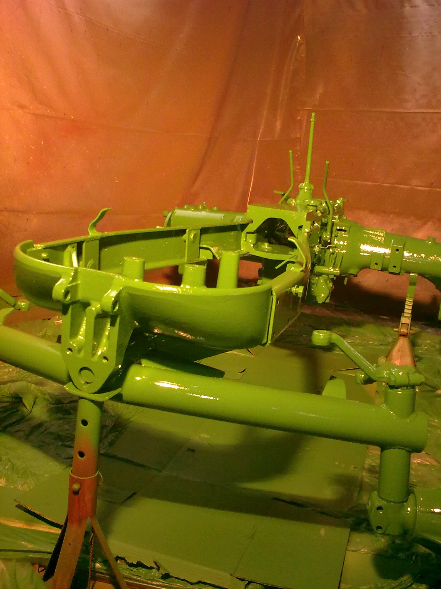

Kein Eilbulldog in Kirmesfarben, aber dafür ein Rennwagen in german racing green... :wink:
