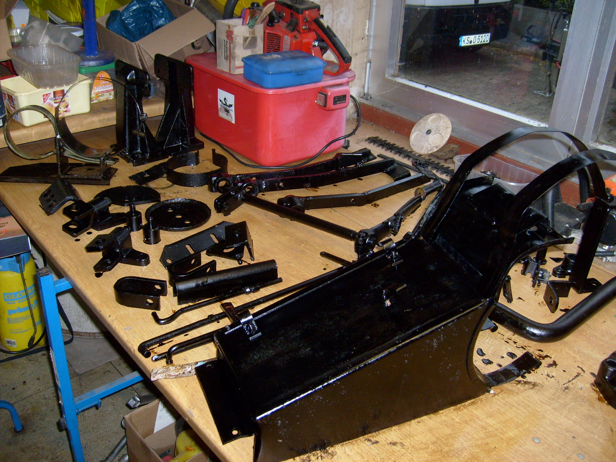

Back in black!

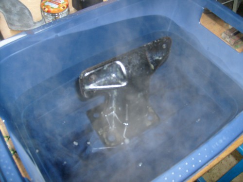

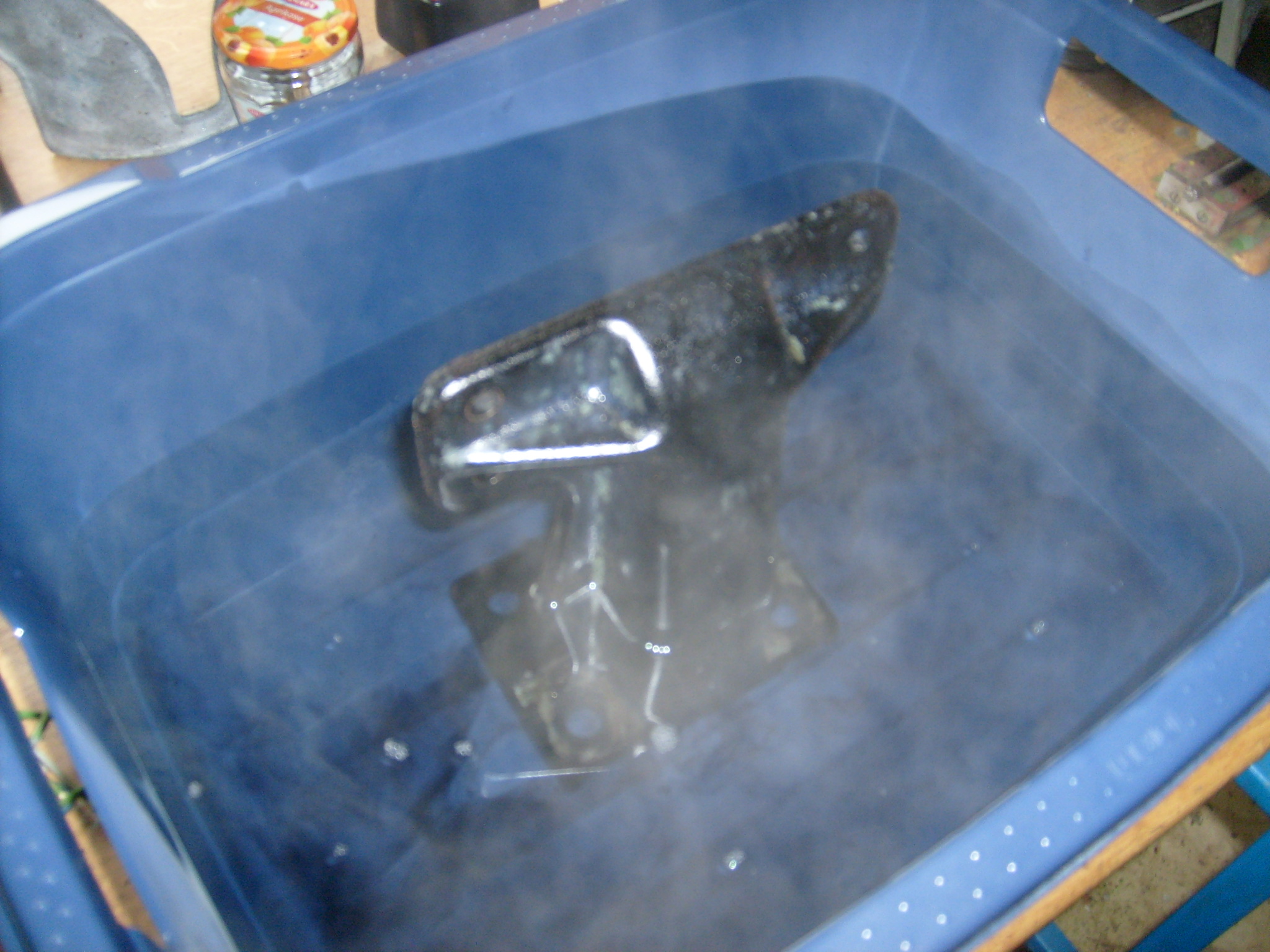

Ich lasse die Teile dann immer mindestens 48 Stunden einwirken, vor allem wenn herbstliche Temperaturen herrschen. Mutters neuer Wäschekorb diente dann dem abwaschen der Teile mit warmem Wasser. "Heul nicht! Gibt Weihnachten nen neuen!" :D

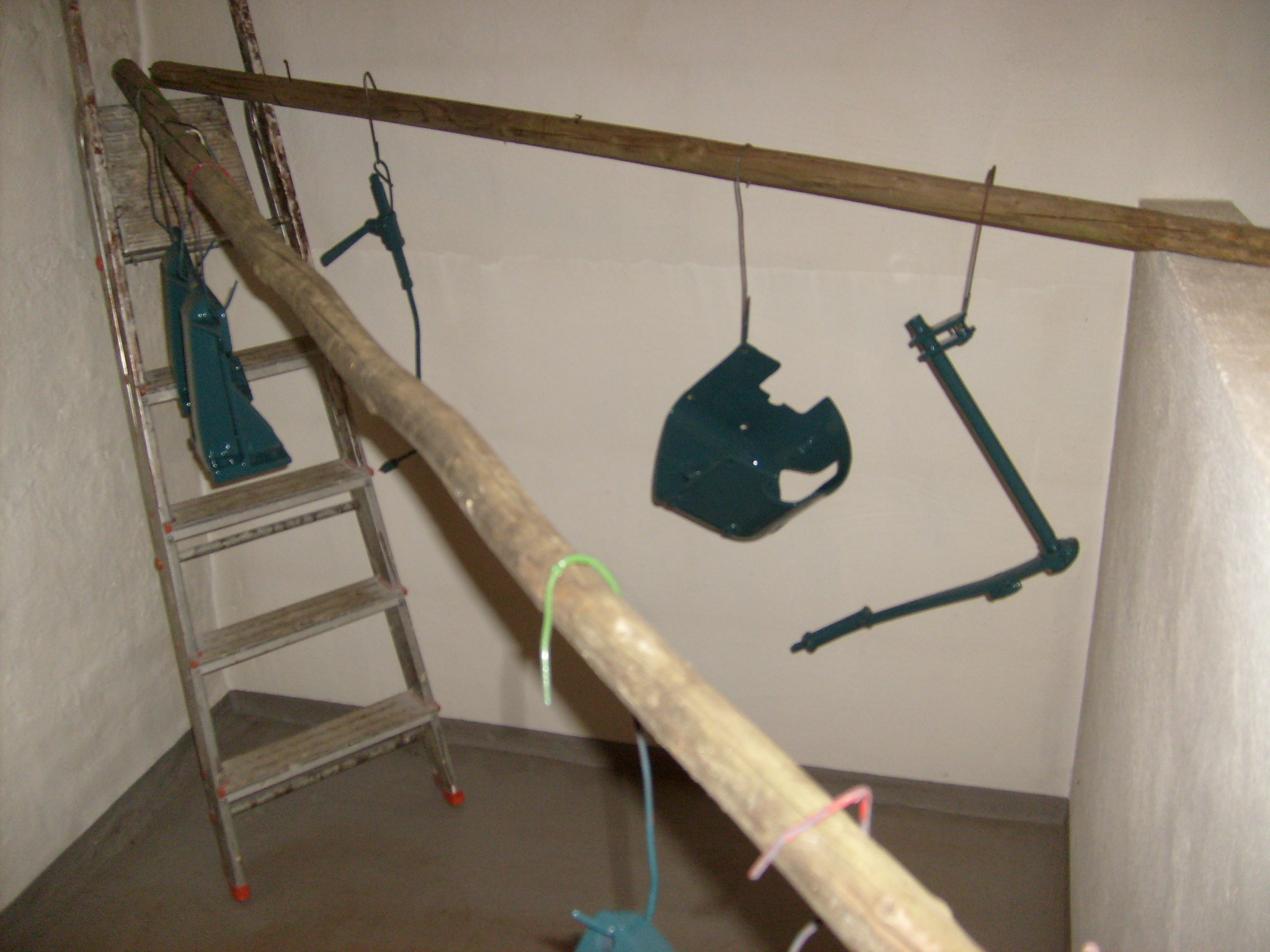

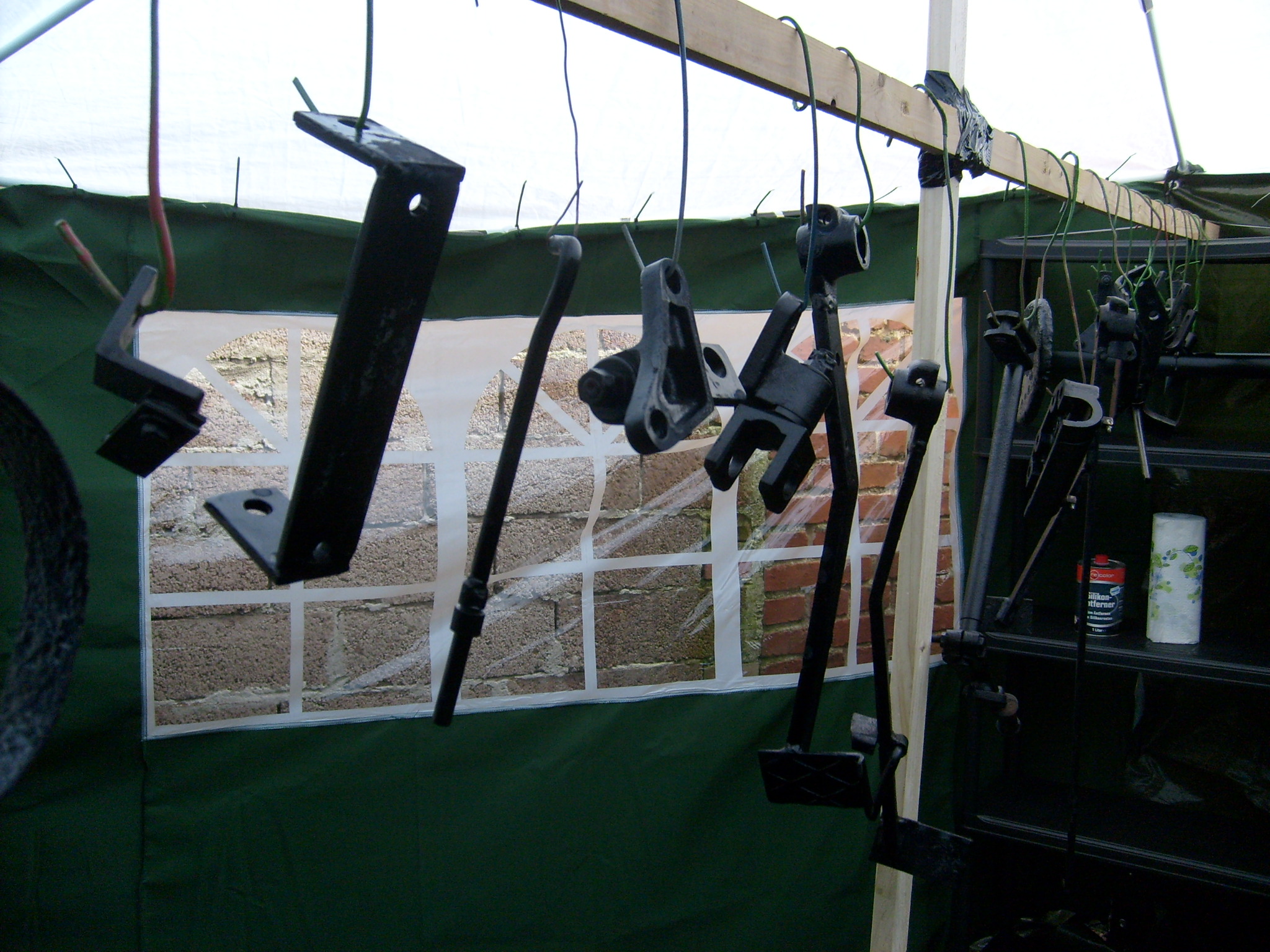

Die Teile werden dann zum trocknen in das zweite Pavillon zum lackieren aufgehängt. Nach einem Tag waren die Teile luftgetrocknet und konnten mit Silikonentferner und Küchentücher vor dem grundieren nochmals gereinigt werden. Der gelöste Rost, der als schwarzes Pulver auf den abgetrockneten Teilen liegt, wird somit entfernt. Ein zweiter Waschgang würde wohl auch so das Pulver entfernen, aber ich habe mir das jetzt so angewöhnt und schon bei 5 Schleppern so durchgeführt mit sehr guten Ergebnissen.

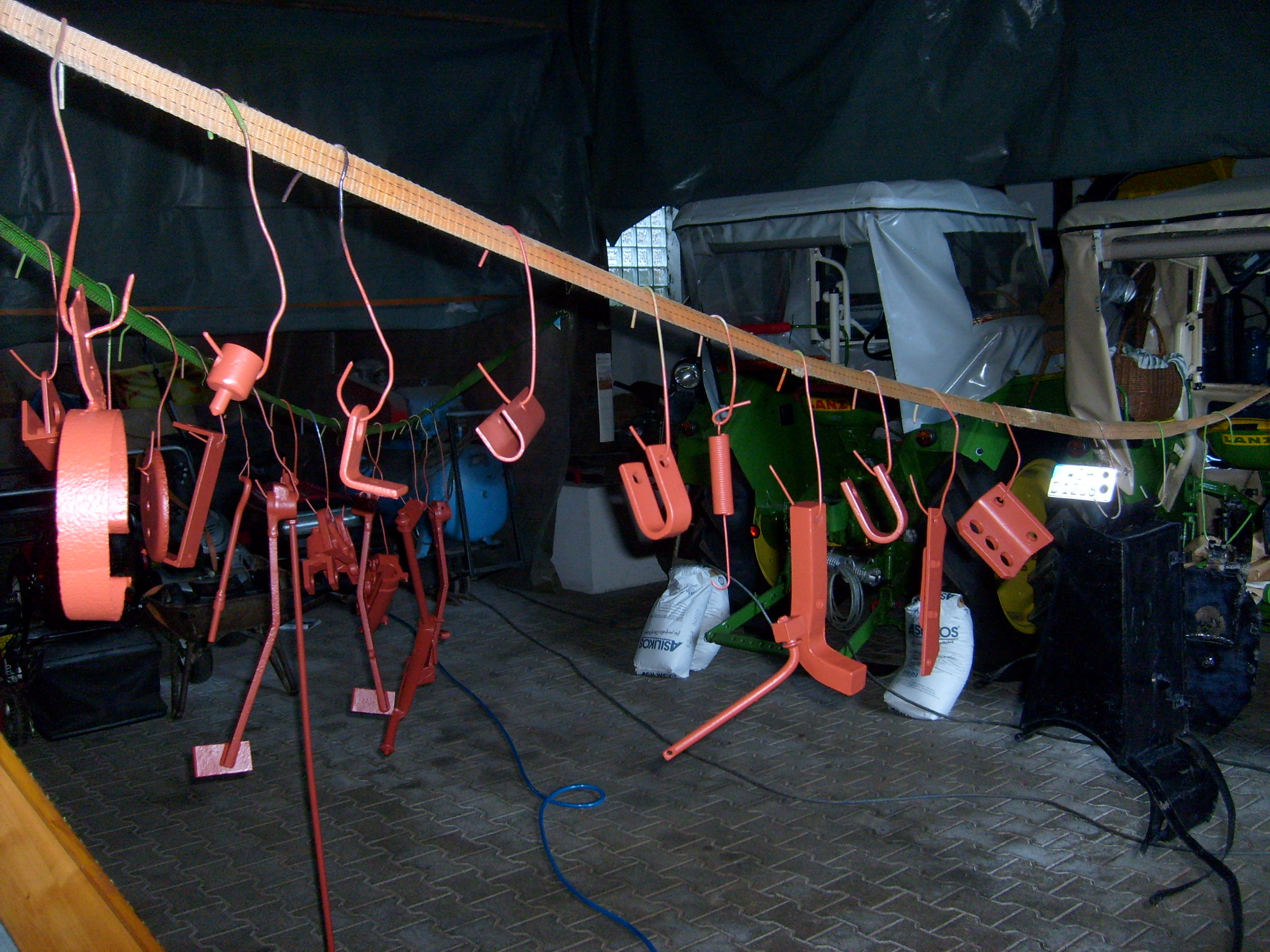

Die fertig grundierten Teile werden in der Scheune an zwischen den Balken aufgespannten Zurrgurten aufgehängt.

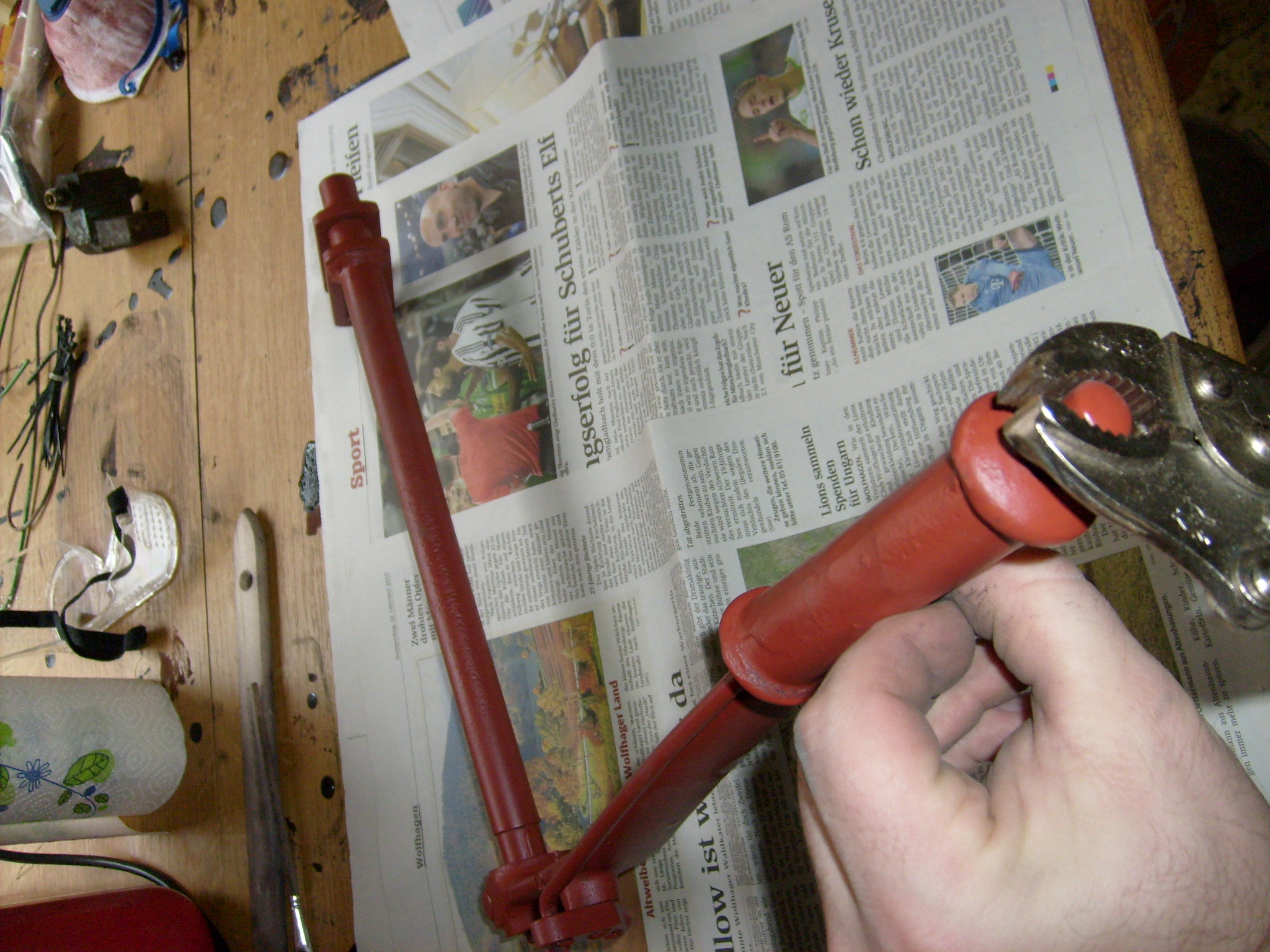

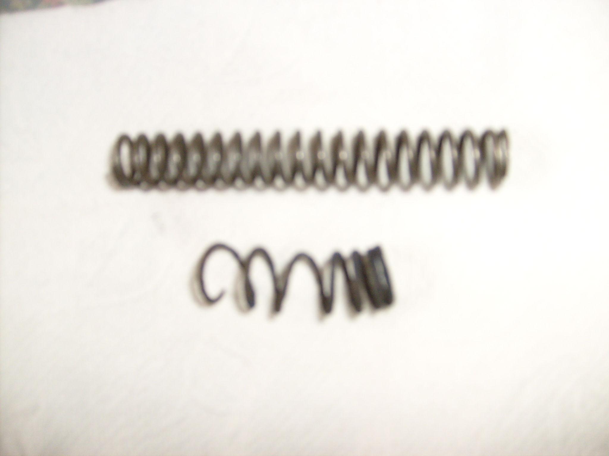

Beitragvon Rohoelzuender » 21.11.2015, 21:26

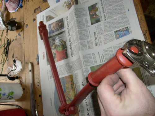

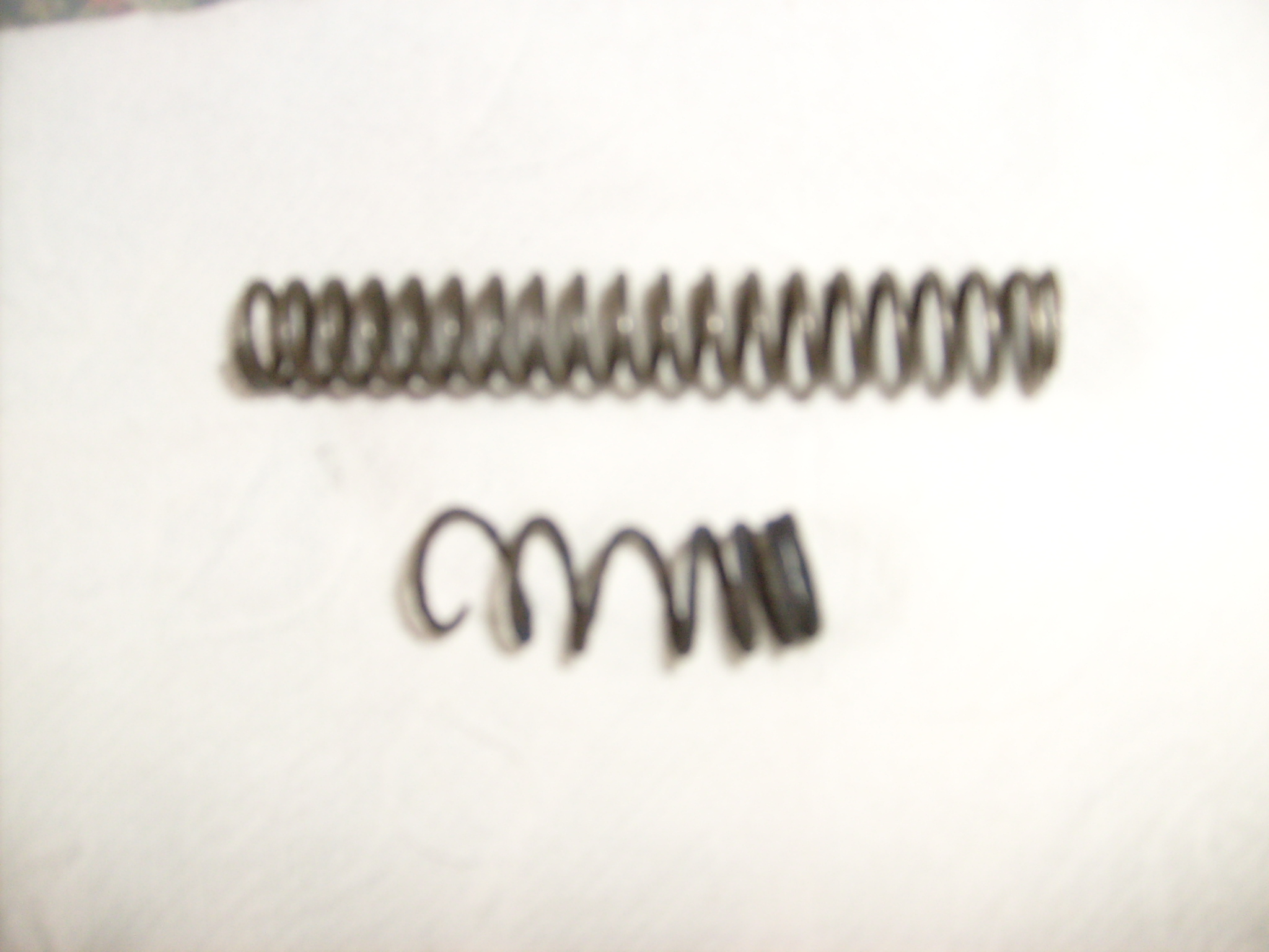

Die technische Instandsetzung sollte man lieber vor dem grundieren machen. Na ja, passiert. Allgemein typisch für den Lanz Bremshebelgriff, der wie alles am Schlepper ansonsten sehr gut verarbeitet ist, ist die defekte Feder. Das hat einem Alldog mit Mercedesmotor bei uns im Wald mal in zwei Teile zerlegt, nachdem sich die Arretierung gelöst hatte, der Alldog den Abhang runter und an einem Baum hängengeblieben ist. Getriebe zweigeteilt, aber in Längsrichtung! Glücklicherweise kein Personenschaden! Daher Feder immer erneuern und die Mechanik regelmässig schmieren!Wird leider sehr oft vernachlässigt.
Re: Prototypen Reaktivierung
Beitragvon Rohoelzuender » 21.11.2015, 21:31
Der Knopf des Handbremshebels ließ sich mit einer Gripzange problemlos abschrauben und die defekte Feder mit einem kleinen Häckchen herausziehen. So, dass war es soweit erst mal wieder. Die nächsten Teile sind gerade beim entrosten. Nächste Woche werden die ersten Teile lackiert und karosserietechnisch bearbeitet. Bilder und Bericht folgen.

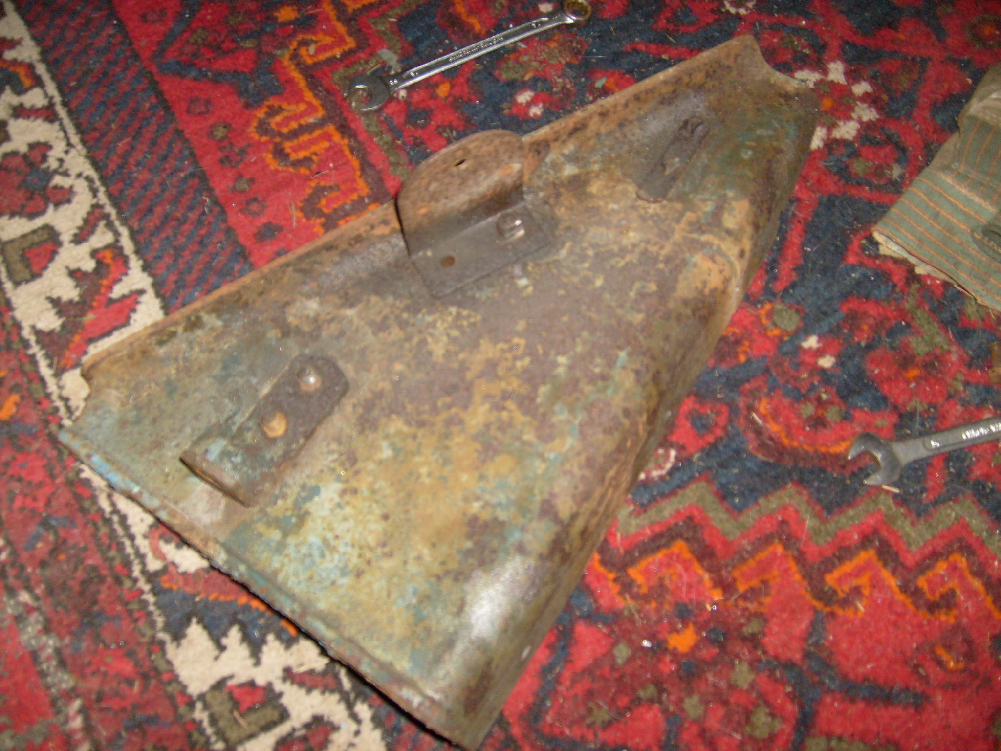

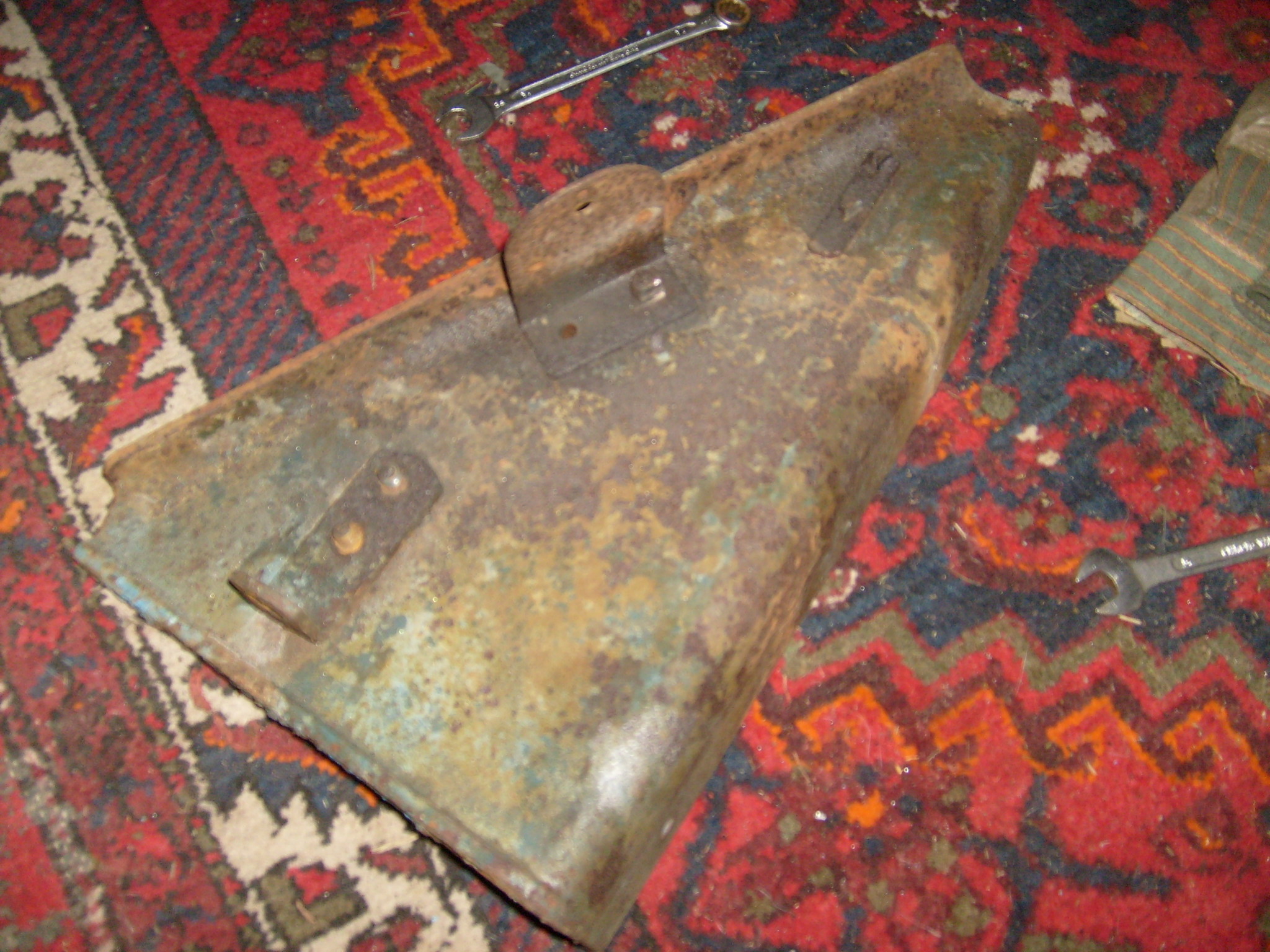

Beitragvon Rohoelzuender » 24.11.2015, 19:22

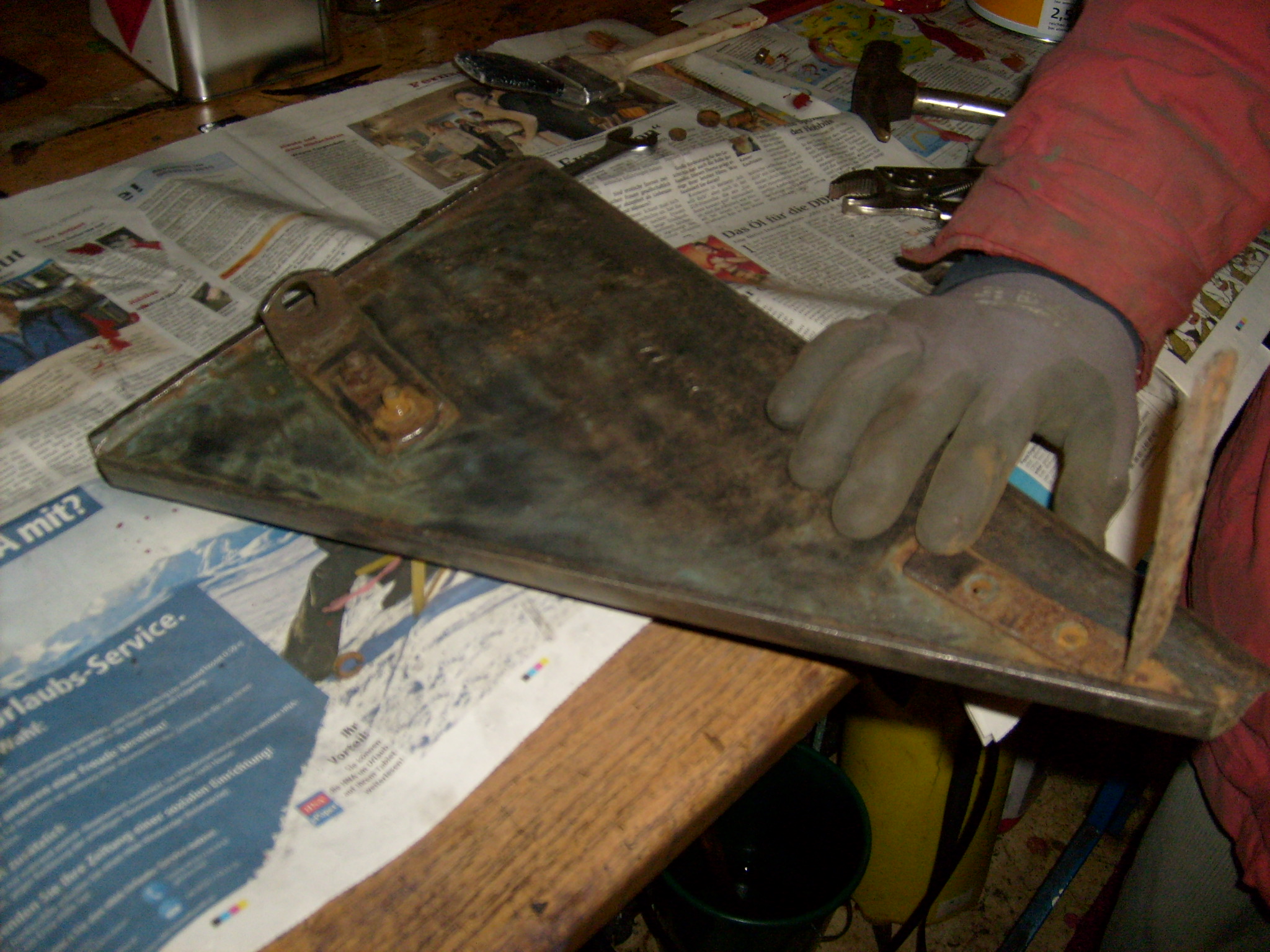

Auf der Unterseite der Bodenplatten sind diverse Winkelbleche angeschraubt, in welche z.B. Rückzugfedern für die Pedale eingehangen werden oder über die die Bodenplatten an den Achstrichtern angeschraubt werden.Vor der Demontage zwecks entrosten und lackieren sollte man unbedingt Bilder davon machen. So ist es bei der Montage einfacher, die meistens einige Monate später erst erfolgt, alles wieder passend zuzuordnen.
Beitragvon Rohoelzuender » 24.11.2015, 19:28
Die Schrauben ließen sich erstaunlicherweise bis auf wenige Ausnahmen gut lösen. Wichtig, denn die M8 er Schrauben mit Ihren 14mm Köpfen kommen natürlich wieder zur Anwendung. Es sei denn, sie wurden im Laufe der Zeit schon einmal gegen M8 er Schrauben mit 13 mm Köpfen getauscht, wie z.B. bei der vorderen rechten Bodenplatte. Die Bodenplatten vom 13 er haben erstaunlich viele Kleinteile unterm "Blech".

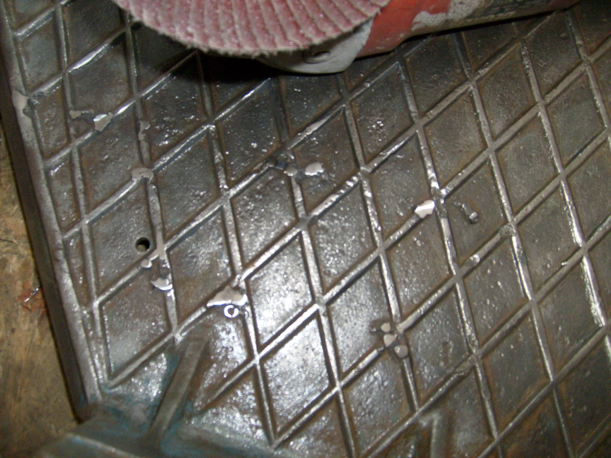

Beitragvon Rohoelzuender » 24.11.2015, 19:50

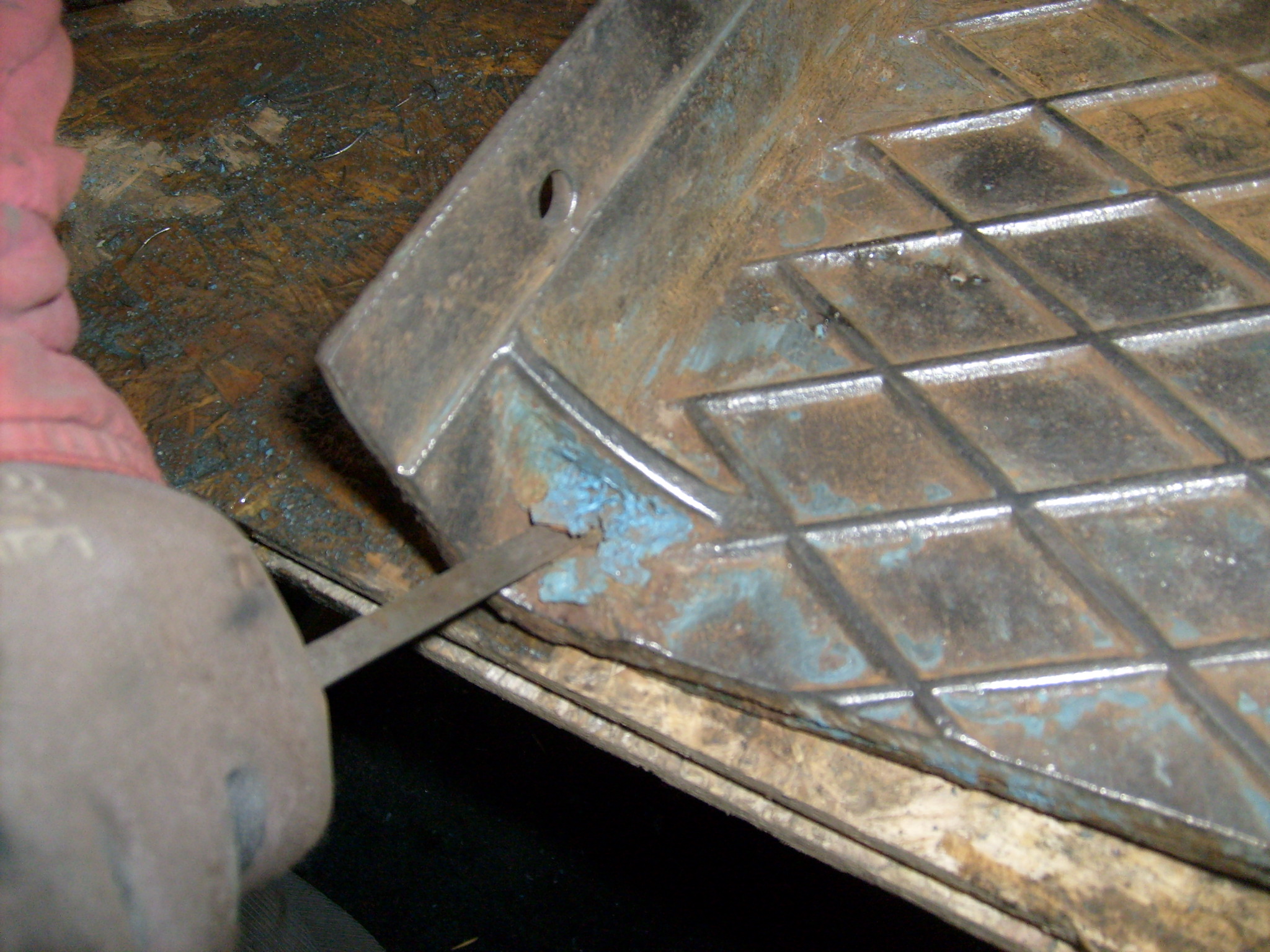

Es ist wie immer. Da wo Lack-"Experten"mit dem Farbtopf hantieren wird immer besonders dort dick aufgetragen, wo man am bequemsten hinkommt und die meiste Farbe hängenbleibt. Ganz krass in diesem Fall die Bodenplatten mit Rautenprofil. Oben drauf war es beinahe eine glatte Oberfläche, also Lack so ca. 3 bis 4 mm hoch. Unten drunter, man sieht es auf den beiden Bildern oben, Rost. Hallo? Es gibt auch schöne abgewinkelte Heizkörperpinsel und wenn man die nicht hat Gabelstapler um den Schlepper um 180 Grad zu drehen...! 8) Im ersten Durchgang wurden die Rauten mit Winkelschleifer und Zopfbürste entlackt. Da kam was runter!Mit der Farbmenge lackieren andere eine ganze Motorhaube, von innen und außen! :wink: In den kleinen Winkeln der Rauten packte die Zopfbürste natürlich nicht. Diese Winkel wurden dann in vierstündiger Arbeit mit einem kleinen Stechbeitel vom Lack befreit. Abschließend wurde nochmal der Sandstrahler drübergehalten. Kleine Zwischenbilanz bis jetzt: 2,5 Vliescheiben, 1,5 Zopfbürsten, 200 kg Asilikos, Schleifwunde am linken Daumen und 2 Eurostück große Blase an der rechten Hand plus 1 Bort Winkelschleifer (40 Euro). Auch wie immer. Bis jetzt pro Schlepper immer einen Winkelschleifer. Vermutlich hat sich da ein Draht von der Bürste verirrt. Es gab eine Stichflamme und dann war es zappenduster. Sicherung rausgeflogen. Im Winter schraube ich den mal auf und gucke rein. Haben dann mit unserem Black und Decker weitergemacht. Bis jetzt läuft er noch. Habe noch zwei in Reserve. Besser ist das.

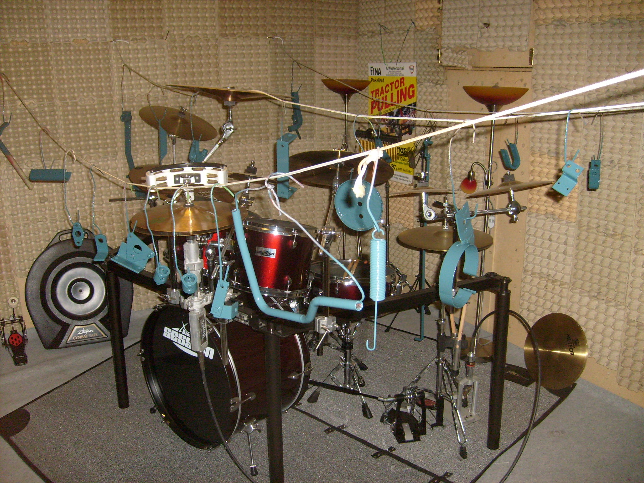

Zum Trocknen habe ich in meinem Proberaum Rasenmäheranzugseile gespannt, zum aufhängen der nicht ganz so schweren Kleinteile.

Die zumeist schweren Brocken kommen direkt in den Heizungskeller und werden nach altbewährter Methode wie folgt zum trocknen befestigt:

"Natürlich" konnten diese Teile dann nicht alle sofort mit dem Rostumwandler gepinselt werden. Beim Auspuff taten sich kleinere Duchrostungen auf, die dann erst geschweißt werden müssen. Die Anhängerkupplug muss noch in den Ecken mit dem Sandstrahler behandelt werden, wo man mit Flex und Bohrmaschine nicht mit den Aufsätzen drankommt. Die Amaturentafel muss noch ausgebeult und nachgeschweißt werden. Der zweiteilige Motoröltank ist an einer Stelle undicht, dass wird dann wohl hartgelötet oder WIG- geschweißt. Man hat dies erst gesehen als der Lack runter war. Der Lack hat wohl als eine Art provisorische Dichtung gewirkt. Na ja, dick genug aufgetragen war er ja... :oops: . Der Kraftstofftank wird dann auch erst ausgebeult. Wenn ich es jetzt schon einmal alles in der Hand habe dann ordentlich. Spuren der Zeit hin oder her. Die beiden hinteren Bodenplatten wurden irgendwann einmal im hinteren Bereich abgetrennt, dort wo der Steg nach oben geht um diese mit den Hinterradkotflügeln zu verschrauben. Dafür waren sie an beiden Seiten angeschweißt, aus welchen Gründen auch immer. Vermutlich gerade keine passende Schraube zur Hand und der Bauer hatte keine Zeit. Musste noch schnell 10 Morgen Roggen Bindern. 18:00 ist Stammtisch.Egal. Schweißgerät geht immer... :kloppe: Auf beiden Seiten sieht es fast identisch aus, allerdings wie mit einem Schweißbrenner mit scharfen Kanten. Ich habe das dann mit der Schleifscheibe ein wenig begradigt und die Kanten geglättet. Erst dann konnten sie mit Rostumwandeler gestrichen werden. Bei den beiden vorderen Bodenplatten lag noch mehr Arbeit an. Rund gerechnet 4 Stunden Arbeit pro Bdenplatte waren erst mal für das entlacken und entrosten fällig. Anschließend mußte die rechte Bodenplatte mit Feile, Flex und Dremel so nachgearbeitet werden, dass man sich an den Kanten rundherum und mittendrin nicht die Finger aufschneidet. Hier sind zwei Stahlplatten mit dem Schweißbrenner in Fason gebraten worden und dann grobschlächtig zusammengeschweißt. Jetzt sieht es halbwegs vernünftig aus. Man kann da nicht Stundenlange Arbeit und Geld reinstecken und nach der hoffentlich schönen Lackierung gucken einem die scharfen Kanten/Grate entgegen. Kurioserweise waren auf beiden Bodenplatten zwei Metalllaschen aufgeschweißt, bei der rechten Seite immer noch, habe ich auch so belassen. Bei der linken Bodenplatte standen nur noch die Schweißpunkte nach oben. Hat wohl nicht gehalten. Warum und wozu diese nachträglich angeschweißten Laschen dienten? Darüber kann man nur Mutmaßen. Verdeckhalterung? Zusätzliche Halterungen, um die irgenwelche Zwischenachsgeräte seitlich zu stabilisieren/zu führen? Vielleicht waren die Laschen ja ursprünglich mal LÄnger in Fahrtrichtung, so dass sie bis zum Anbaugerät reichten? Schweißpunkte auf einer ebenen Fläche entfernen? Kein Problem. Aber bei einem Rautenmuster? :cry: Es wurde dann zuerst mit einer 60 er Schleifscheibe auf der Flex die Spitzen soweit abgeschliffen, dass diese bündig mit den Kanten der Rauten waren. Die tiefergelegenen Punkte, die dummerweise auch genau in den Ecken der Rauten lagen, mußten in geduldsamer Arbeit mit einer kleinen Trennscheibe auf dem Dremel entfernt werden. Abschließend nochmal mit einem kleinen Schleifstein auf dem Dremel nachgearbeitet. In alle Ecken und Winkel der Bodenplatten wurde dann nochmal der Sandstrahler drübergehalten. Erst danach konnten beide vorderen Platten gepinselt werden. Am einfachsten waren diesmal seltsamerweise die beiden hinteren Felgen. Kein Blattrost in der Wulst! :shock: Hat man auch eher selten in so gutem Zustand. Wohlgemerkt, dass sind jetzt Felgen die ich nachträglich gekauft habe, weil die beiden Originalen Schrott sind. Da ist nicht nur Blattrost an den Felgen , aber dafür auch ganze Löcher...Natürlich gingen da auch einige Stunden zum entrosten und entlacken drauf. Pro Felge kann man auch gut und gerne drei bis vier Stunden veranschlagen. Für beide Hinterradfelgen ging eine Zopfbürste drauf. Natürlich auch daher, weil ich mit der Black und Decker die ich habe die Drehzahl nicht reduzieren kann. Bei der Bort habe ich die Drehzahl um etwa 3000 1/min reduziert auf ca.8000 1/min, was eine deutliche Verbesserung der Zopfbürstenstandzeit erreicht. Momentan habe ich eine kleine Tropfsteinhöhle. Irgendwie sind die Pavillonplanen doch nicht ganz Drahtsicher... :lol:

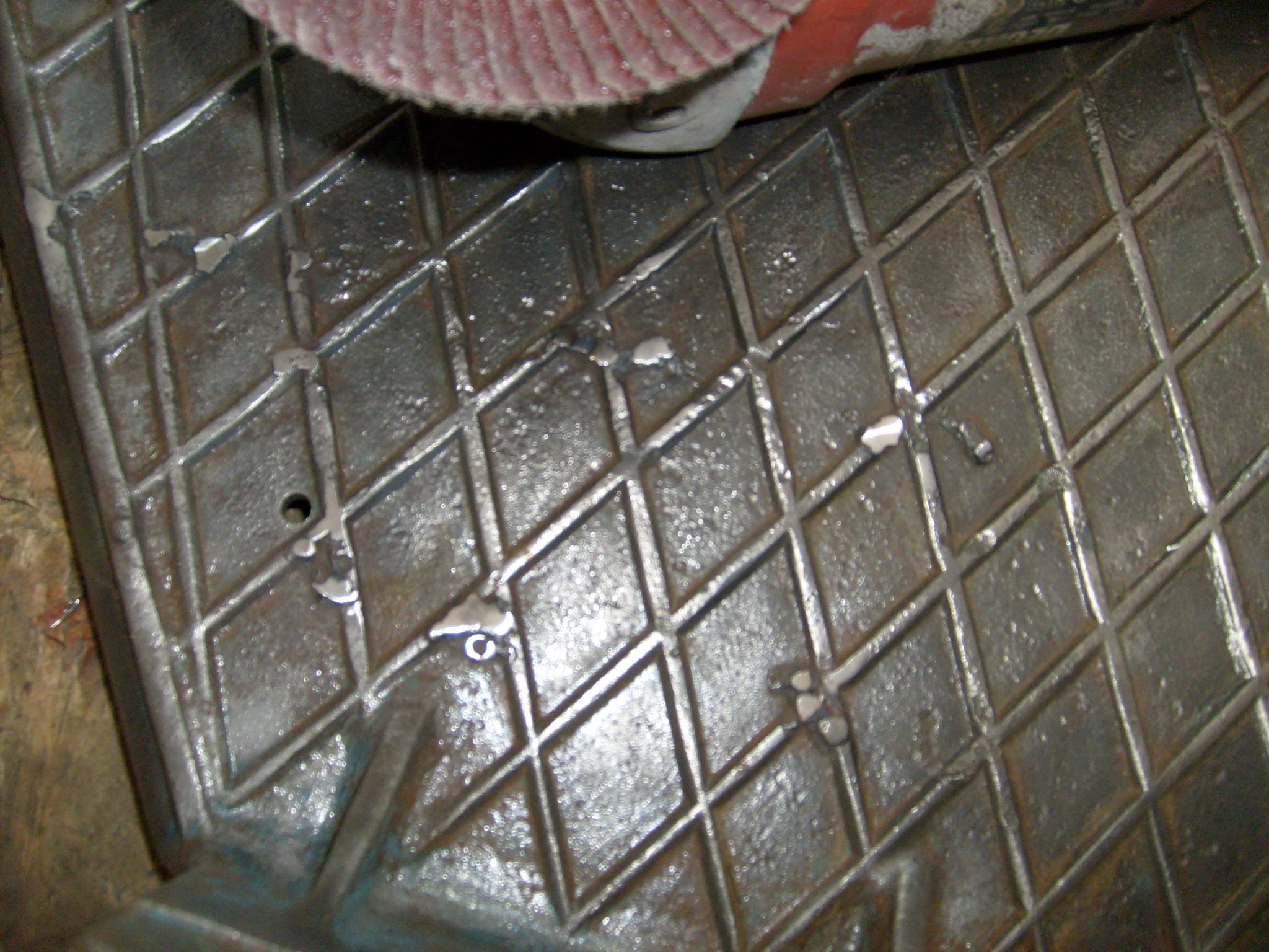

Hier mal ein Bild der linken Bodenplatte mit den Schweißpunkten:

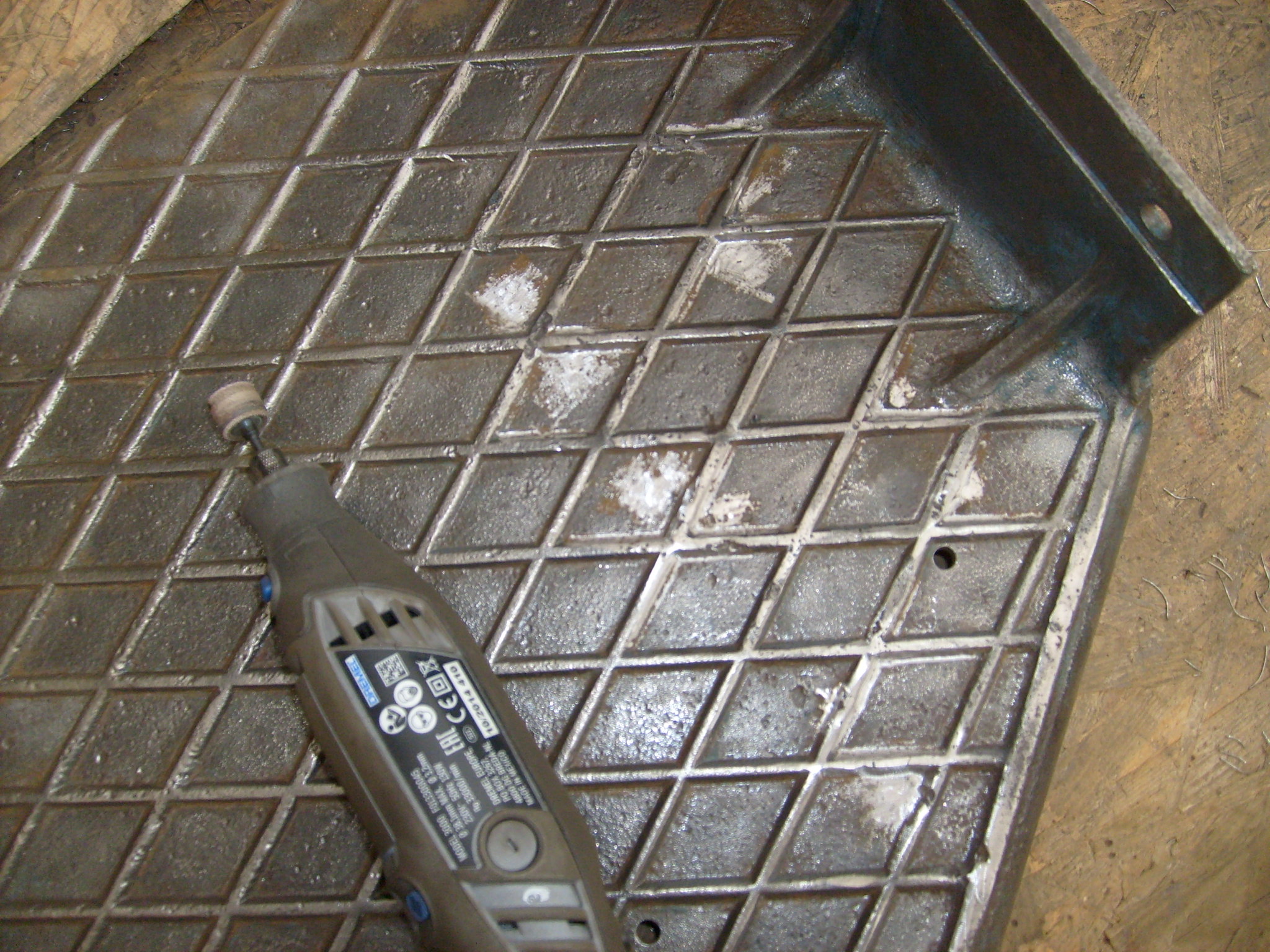

Hier bei der Bearbeitung mit dem Dremel:

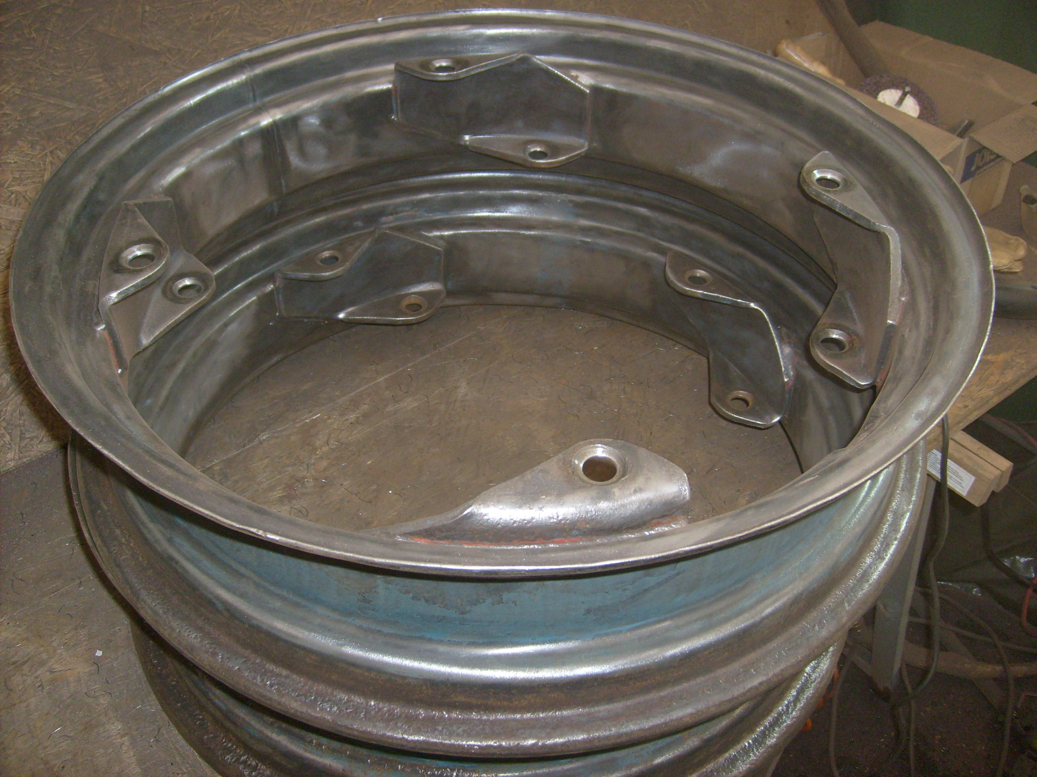

Beitragvon Rohoelzuender » 29.11.2015, 18:29
Die Hinterradfelgen waren von Grund auf komplett in blau lackiert. Erst später kam die rote, bzw. die gelbe Farbe.
