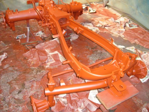

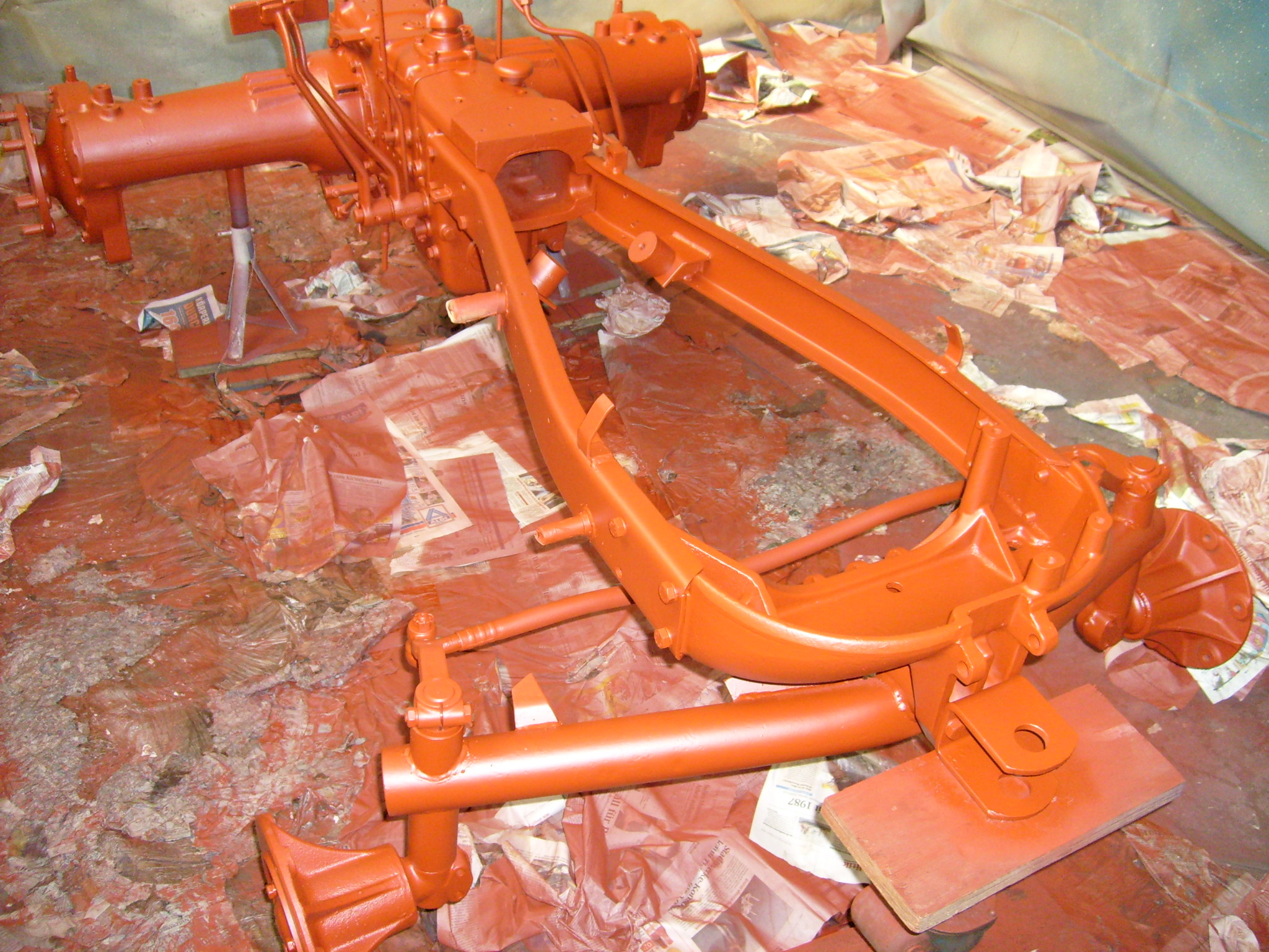

Beitragvon Rohoelzuender » 06.04.2012, 19:29
Abreiben mit Silikonentferner und grundieren:
Re: Lanz Bulli D1106

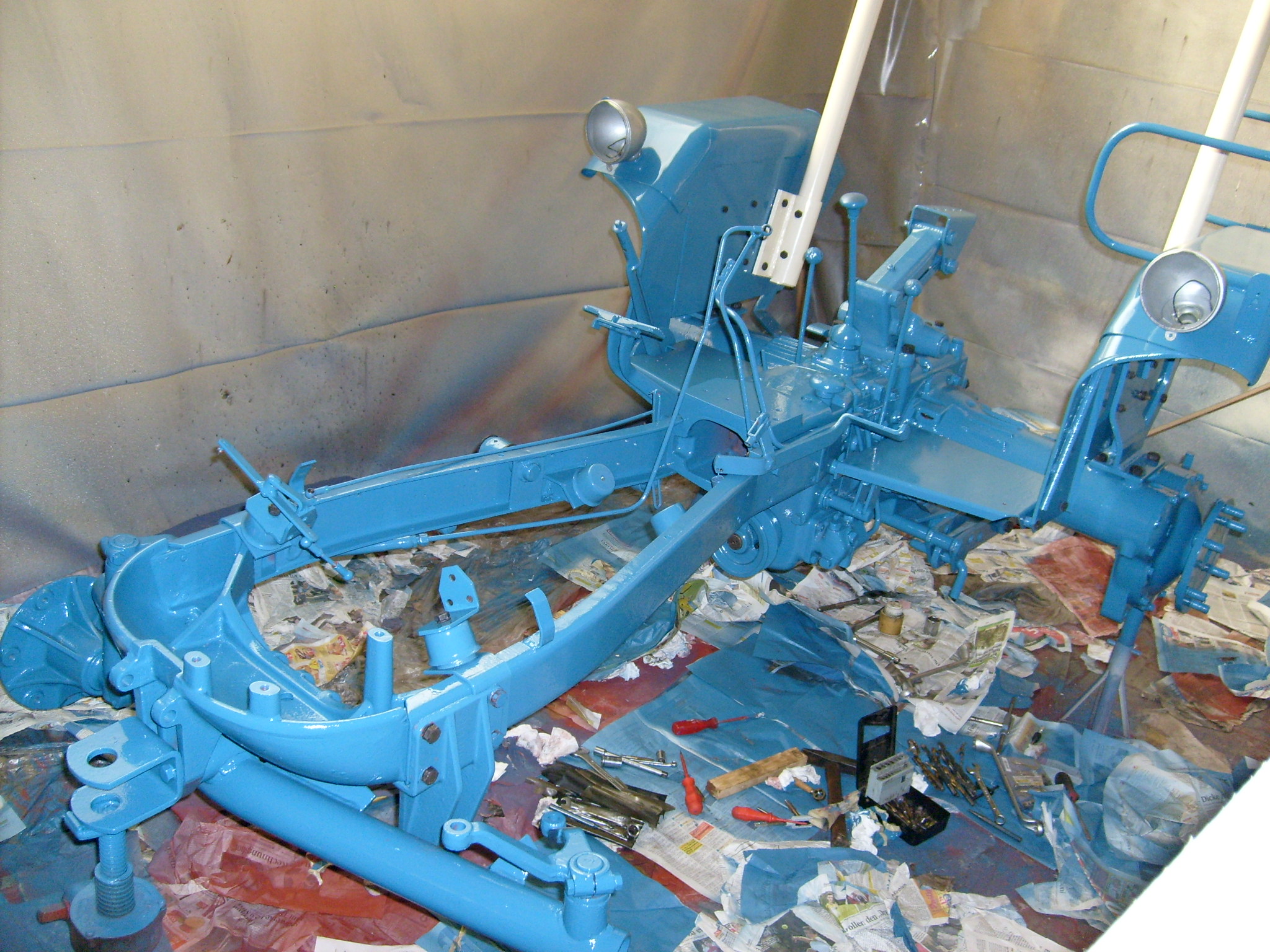

Beitragvon Rohoelzuender » 06.04.2012, 19:31
Lackierung und beginnende Montage:

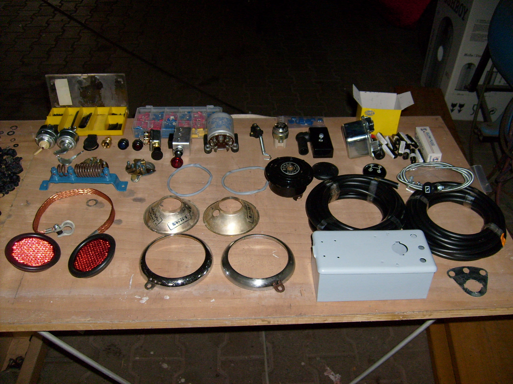

Beitragvon Rohoelzuender » 06.04.2012, 19:34
Kleine Auswahl der neuen und aufgearbeiteten Teile für die Elektrifizierung:

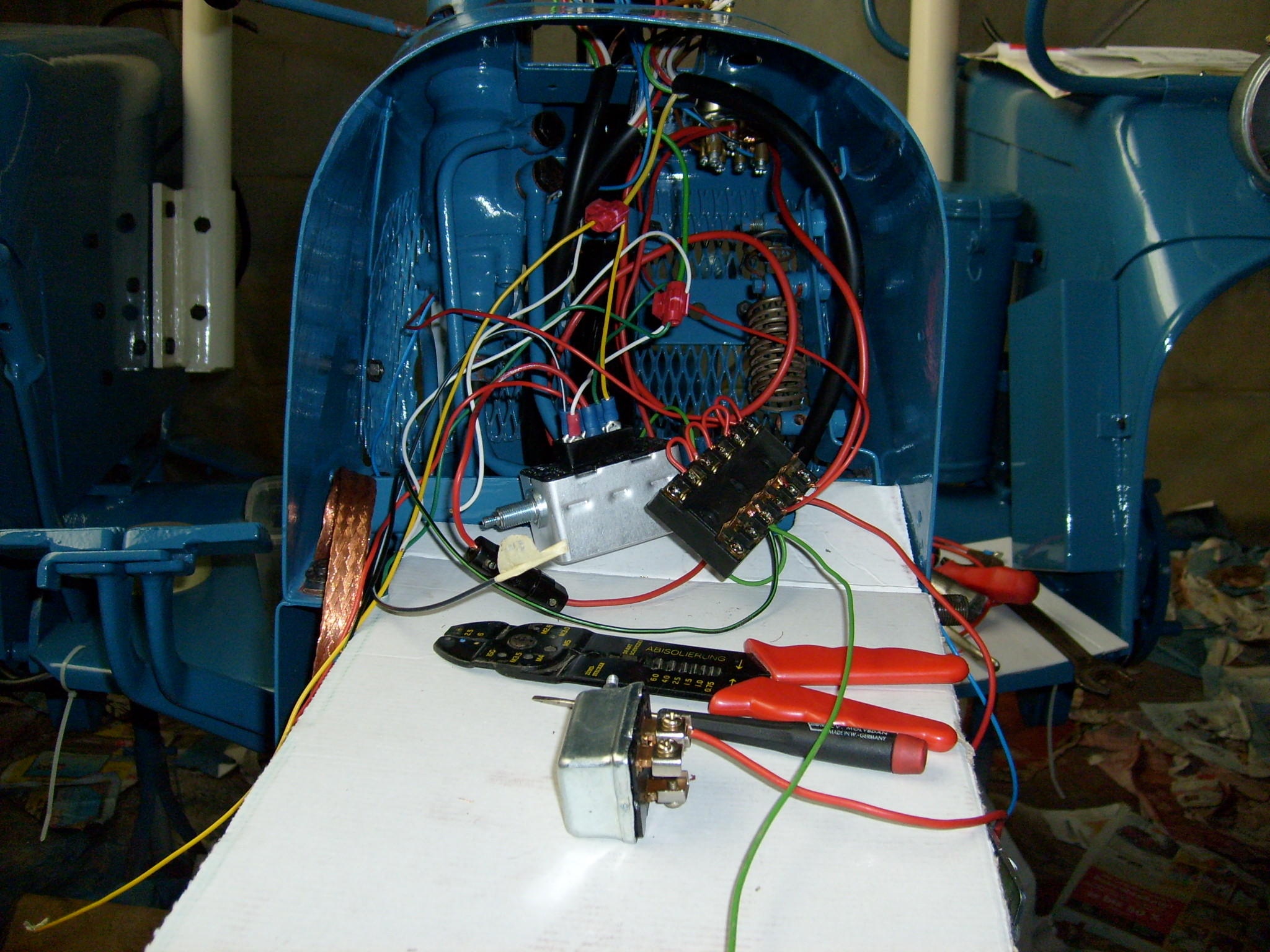

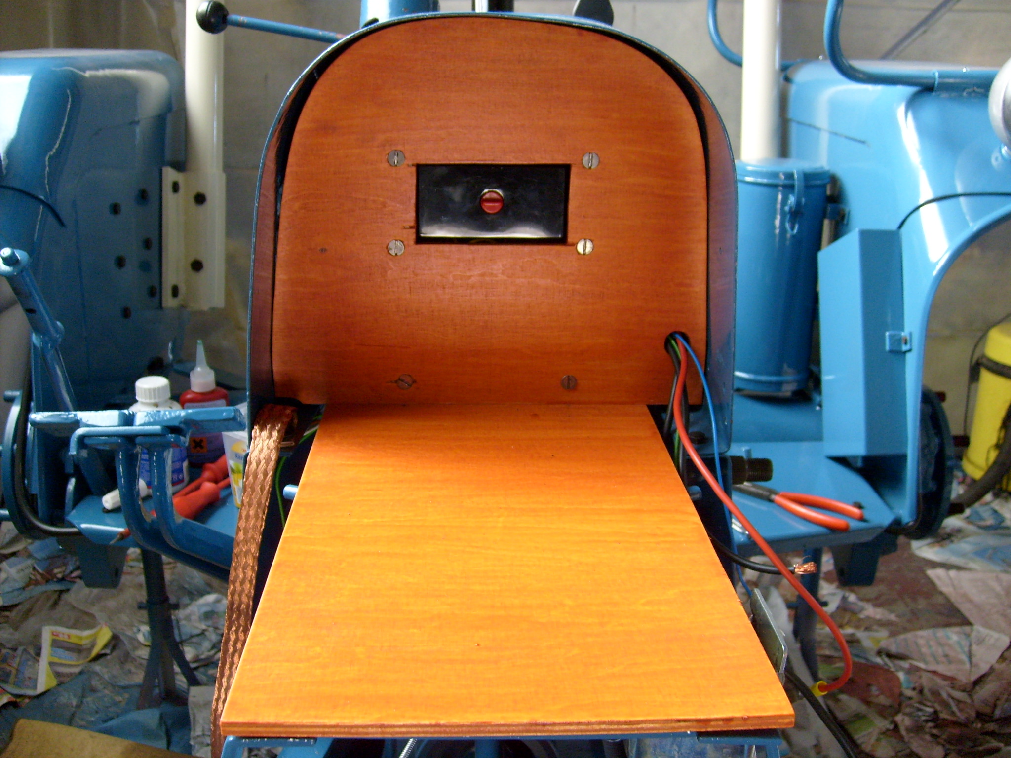

Beitragvon Rohoelzuender » 06.04.2012, 19:41
Ich habe einen zweiten Sicherungshalter eingebaut, um jeden Verbraucher separat absichern zu können. Diesen Sicherungshalter habe ich von einem Alldog aus dessen Halterung rausgeflext und beim Bulli in eine Holztafel eingebaut, die jetzt zwischen Batterie und Amaturenbrett sitzt. Sieht so besser aus, weil nicht das ganze Kabelgewusel hiner der Batterie rausguckt.

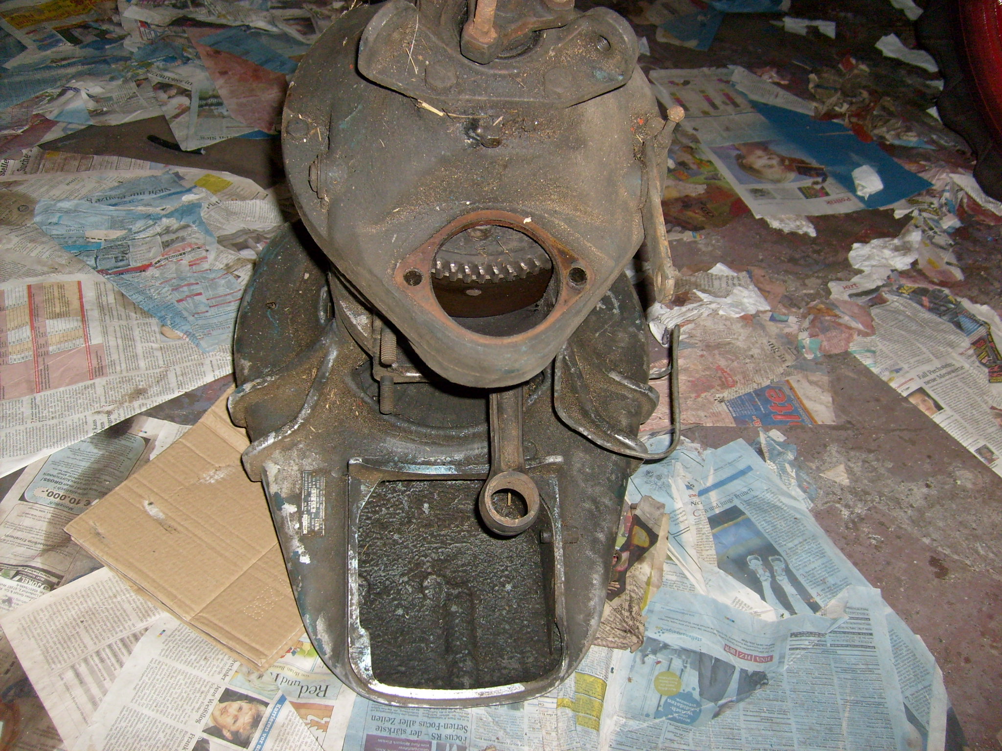

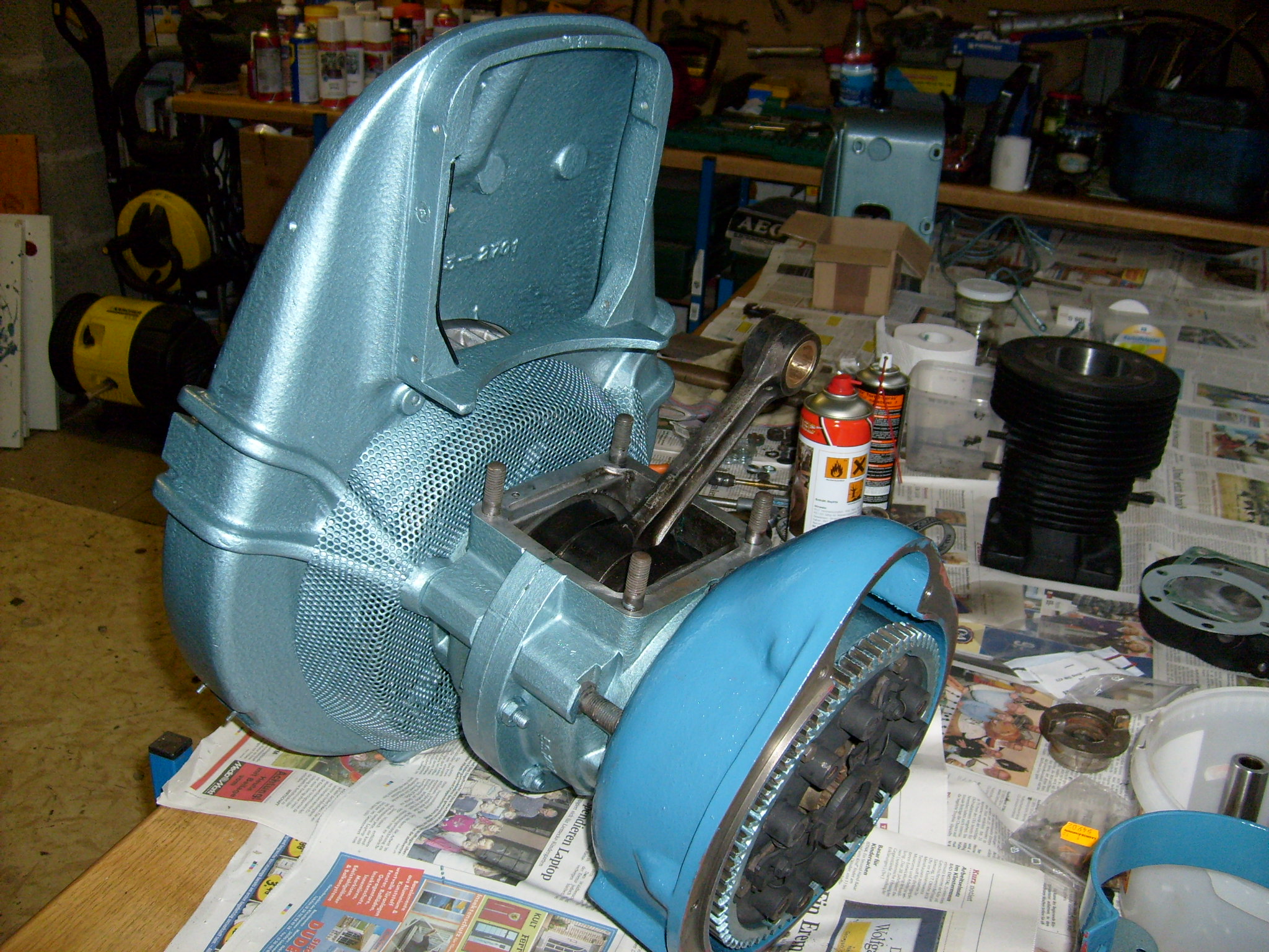

Beitragvon Rohoelzuender » 06.04.2012, 19:50
Während der Montage. Gut zu sehen die Bronzebuchse im Pleuelauge. Eigentlich kommt da ein Nadellager zum Einsatz. Das Pleuellauge ist allerdings derart stark eingelaufen, dass nicht ohne weiteres Nadeln dort drin laufen können. Experiment. Wenn der Motor fest geht oder der Kolben unter den Zylinderkopf schlägt werde ich´s schon merken. Dann wird der Motor nochmal zerlegt und "sündhaft teuer" repariert.

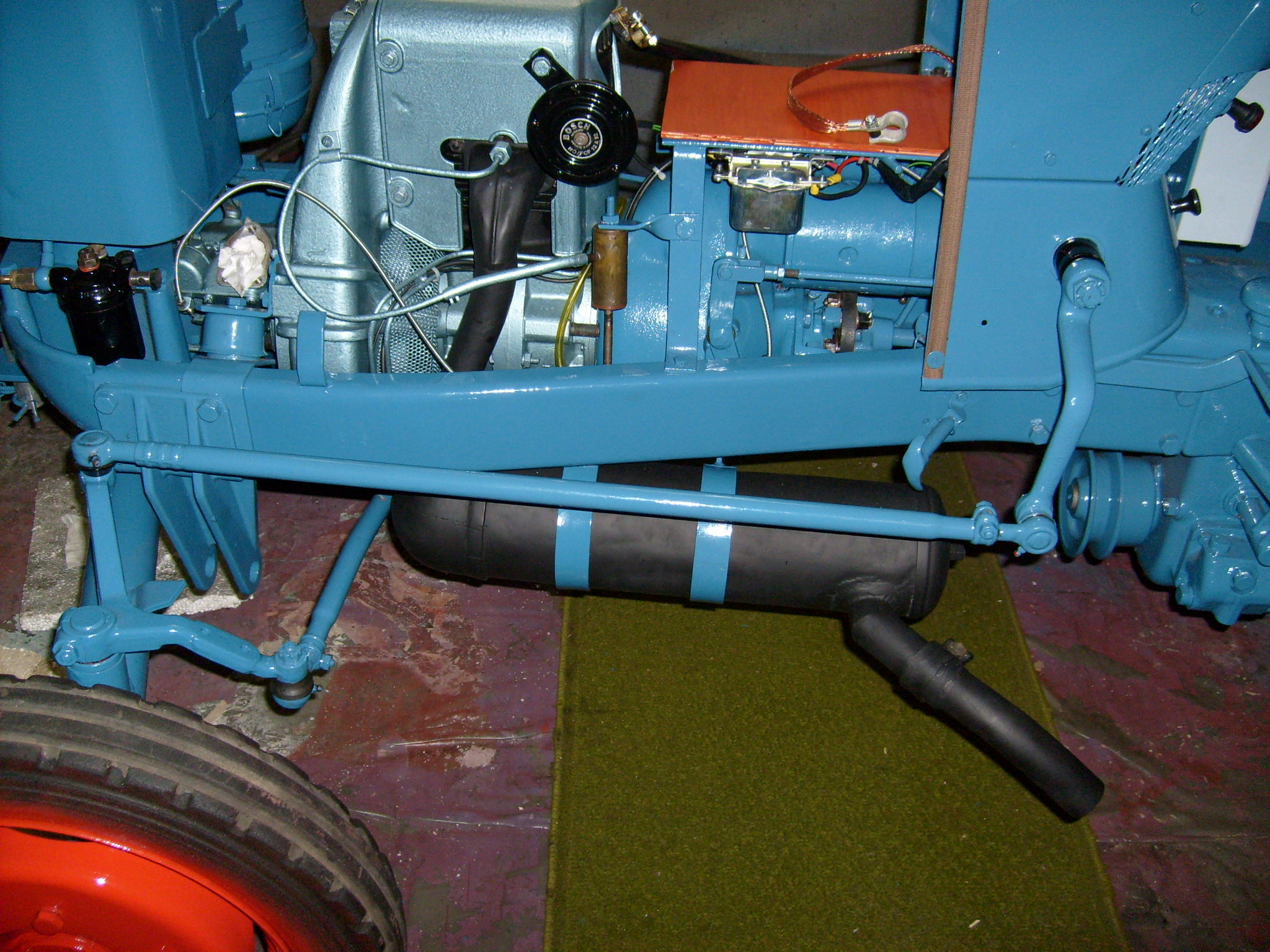

Beitragvon Rohoelzuender » 06.04.2012, 19:52

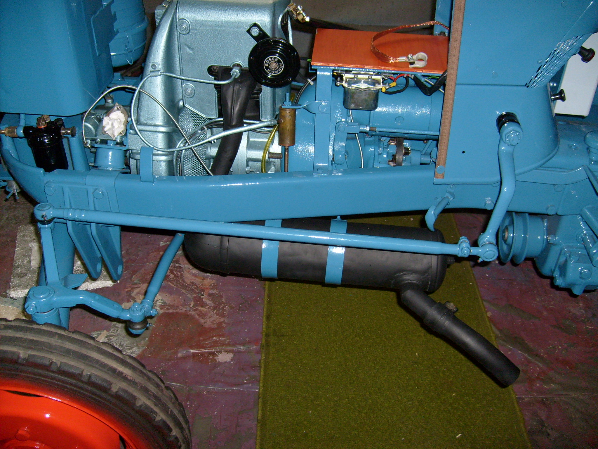

Maschinenraum mit wieder gefundenem Auspuff:

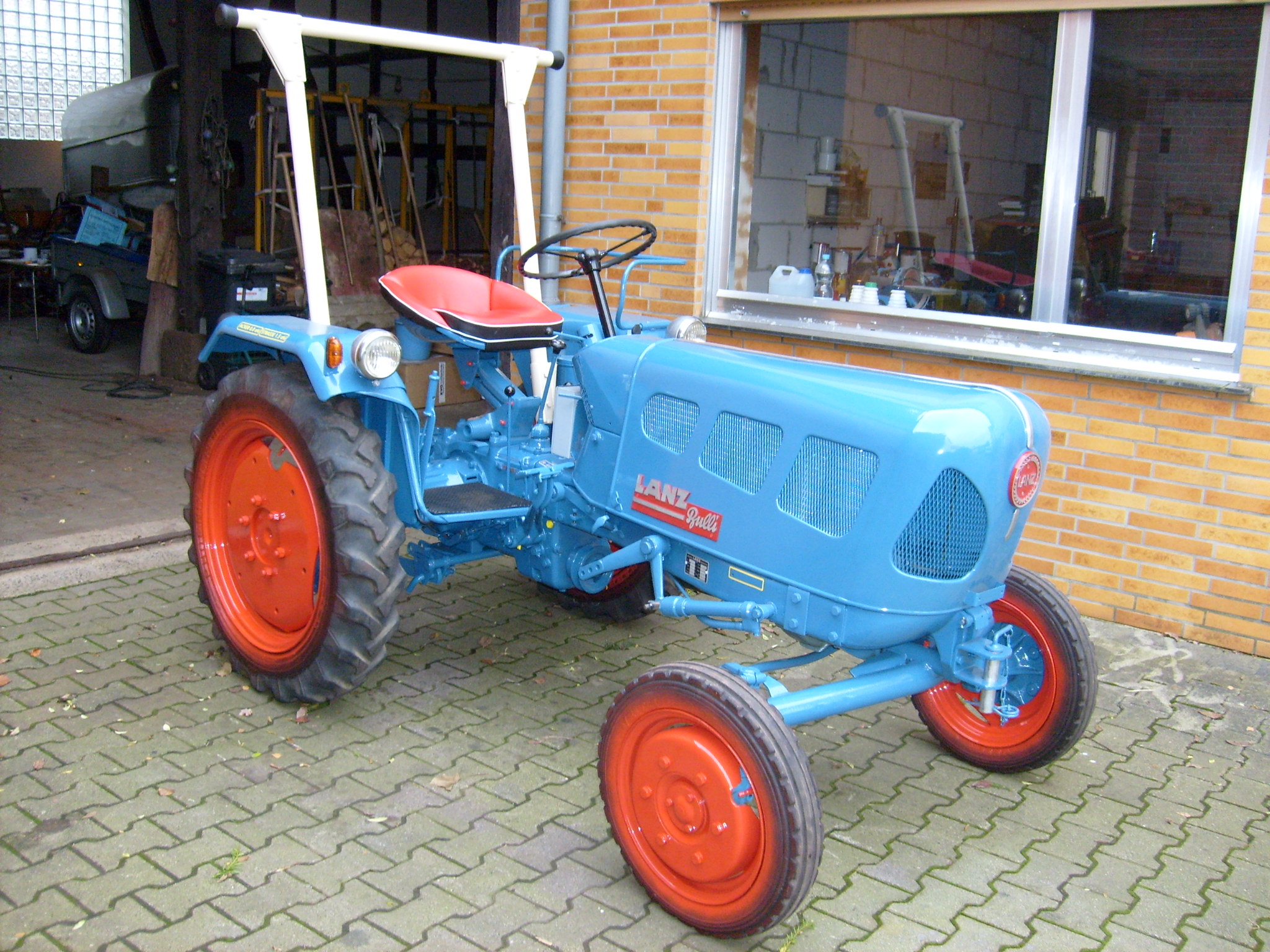

Beitragvon Rohoelzuender » 06.04.2012, 19:58
Vorläufiger Zustand im Jahr 2010, hier noch ohne Lanz Seitenmähwerk und mit den alten Reifen. Aktuelle Bilder werde ich nachreichen.
Die komplette Story ist nachzulesen auf dem Traktorhof.

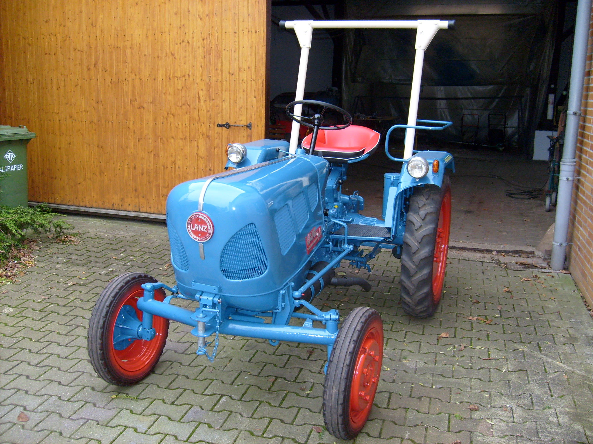

Beitragvon Rohoelzuender » 06.04.2012, 20:02
Hübsch, die Kleine....

Beitragvon Chicken » 10.06.2012, 19:04
Funktioniert denn das mit der Bronzebuchse statt Nadeln? Bekommt das überhaupt genug Öl?
Beitragvon Rohoelzuender » 11.06.2012, 17:41
Laufen tut der Motor damit. Fragt sich halt wie lange. Ich sehe allerdings grundsätzlich keinen Nachteil gegenüber den Nadeln. Ob die Ölmenge zur Schmierung ausreichend ist wird sich ausweisen. Versuch macht Kluch... :D

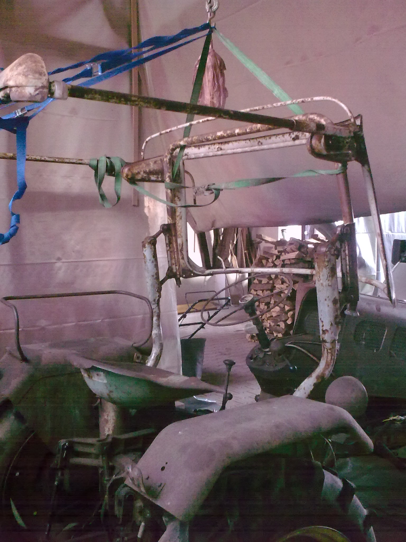

Beitragvon Rohoelzuender » 11.07.2012, 16:44
In der vergangenen Woche hat die Restauration meines D1206 nun endlich begonnen. Wie schon erwähnt steht zuerst die vollständige Anpassung des Fritzmeierverdeck auf dem Plan. Dabei war der erste Schritt zu schauen, wo die Kotflügelhalterungen positioniert werden müssen. Historisches Bildmaterial steht ja, wie hinlänglich bekannt, leider nicht zur Verfügung. Anhand der zwei bekannten Bilder von Prospektmaterial wurde das Verdeck angehalten und mittels Wasserwage ausgerichtet. Der Werkzeugbehäter am linken Kotflügel, auf dem Bild sichtbar, wanderte letztendlich auf die rechte Kotflügelseite. So hat es der Beifahrer bequemer und der Aufsthttp://www.lanzbulldog.de/titel.gifieg, ob von vorne oder von hinten, wird vereinfacht.
