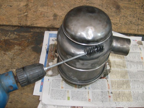

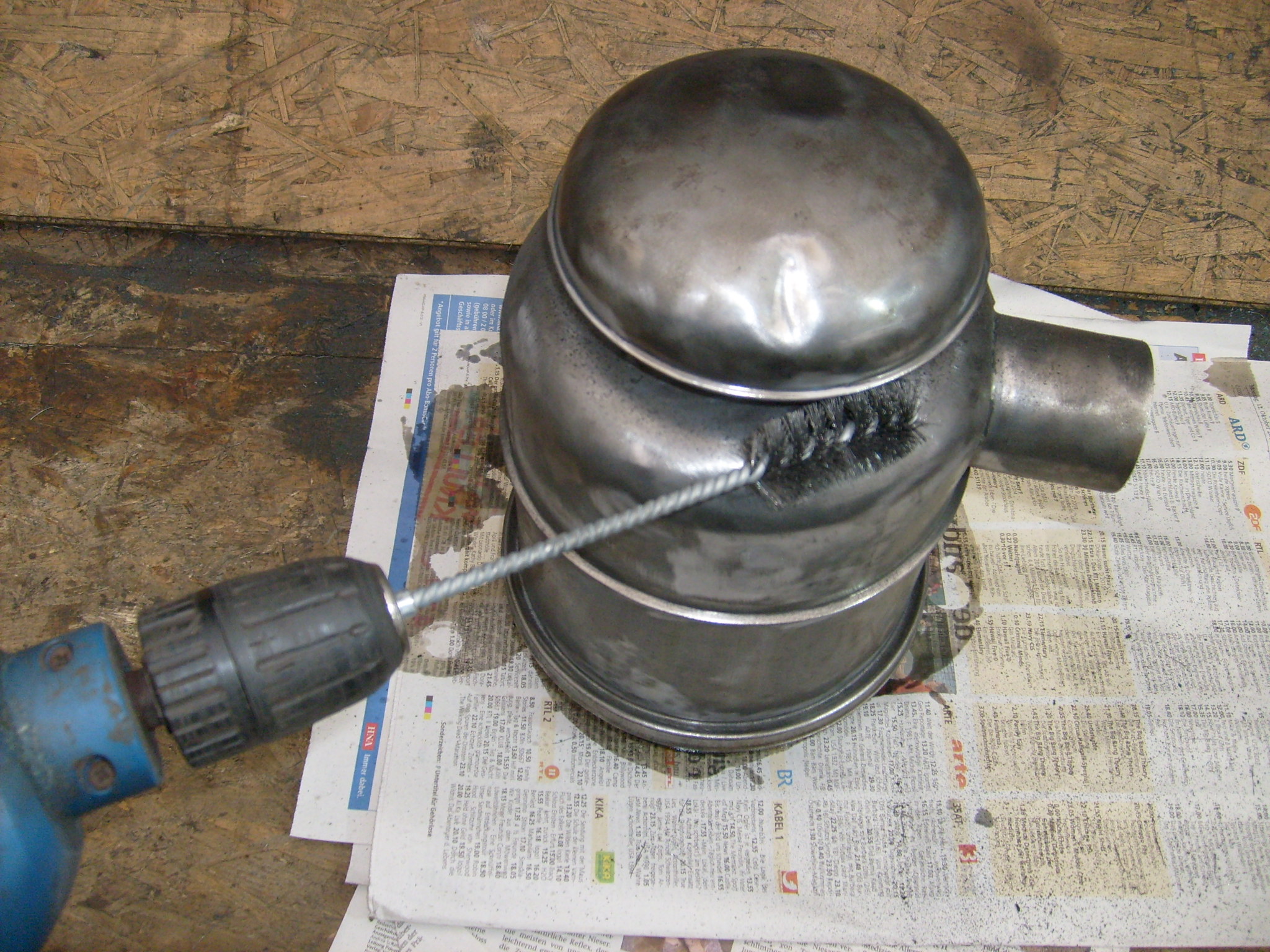

Beim Luftfilter ist es immer schwierig den Bereich unter dem Ansaugpilz zu reinigen. Mit dieser Art Drahtbürste auf der Bohrmaschine geht es sehr gut:

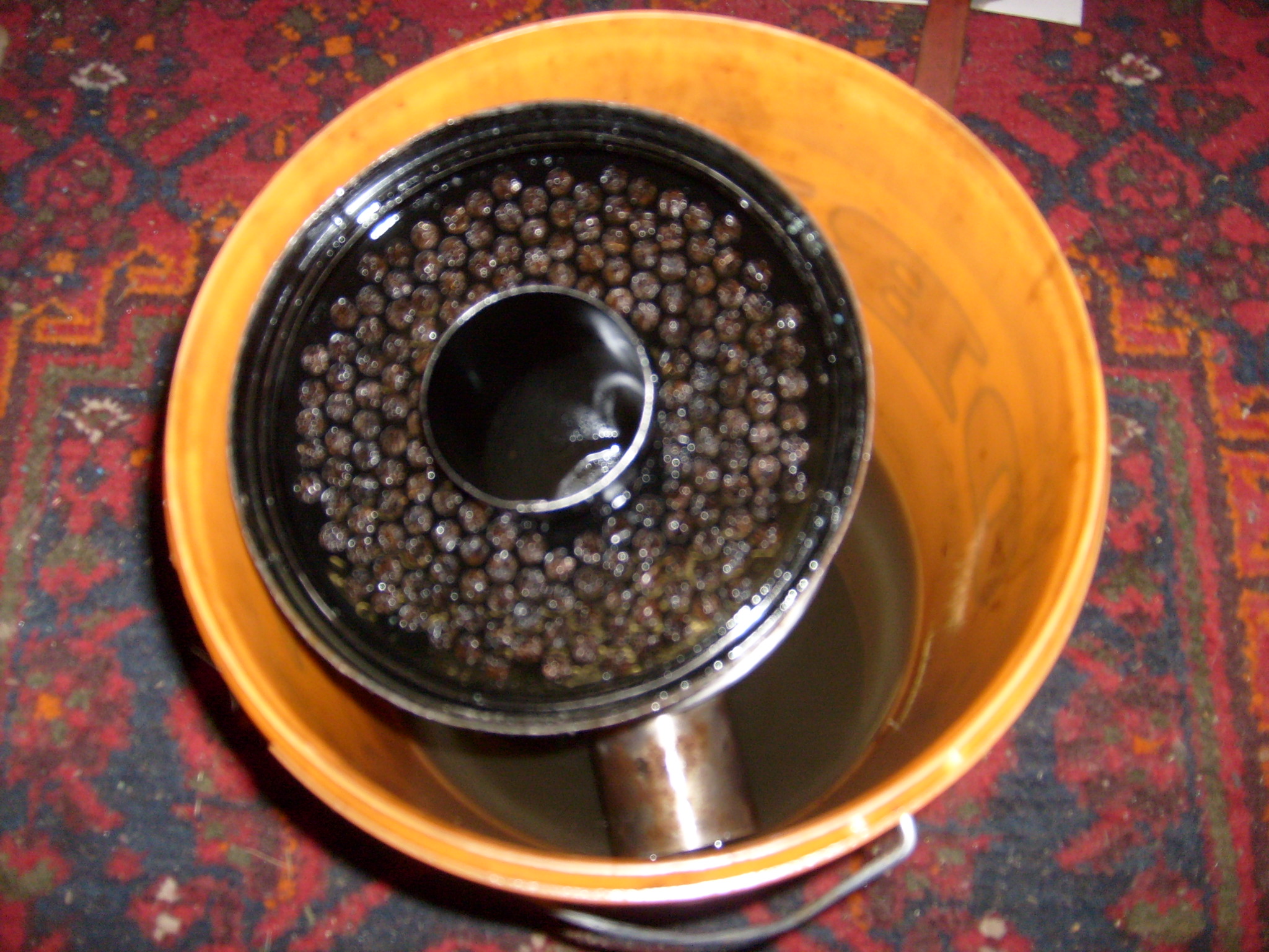

Beitragvon Rohoelzuender » 29.11.2015, 17:47
Aber wie reinigt man das Pilz von innen? Dieses ist ja immer verschmutzt von Öl und anhaftendem Staub. Ganz einfach. Luftfilter mit dem Pilz nach unten in einen Eimer stellen. Dann Benzin von oben in das Luftfilter gießen. Somit werden auch gleich die Kokosfasern mal durchgespült. Mit einem Heizkörperpinsel kann man nun das unter Benzin stehende Innenleben des Pilzes durch den mittleren Ansaugtrakt hindurch waschen.

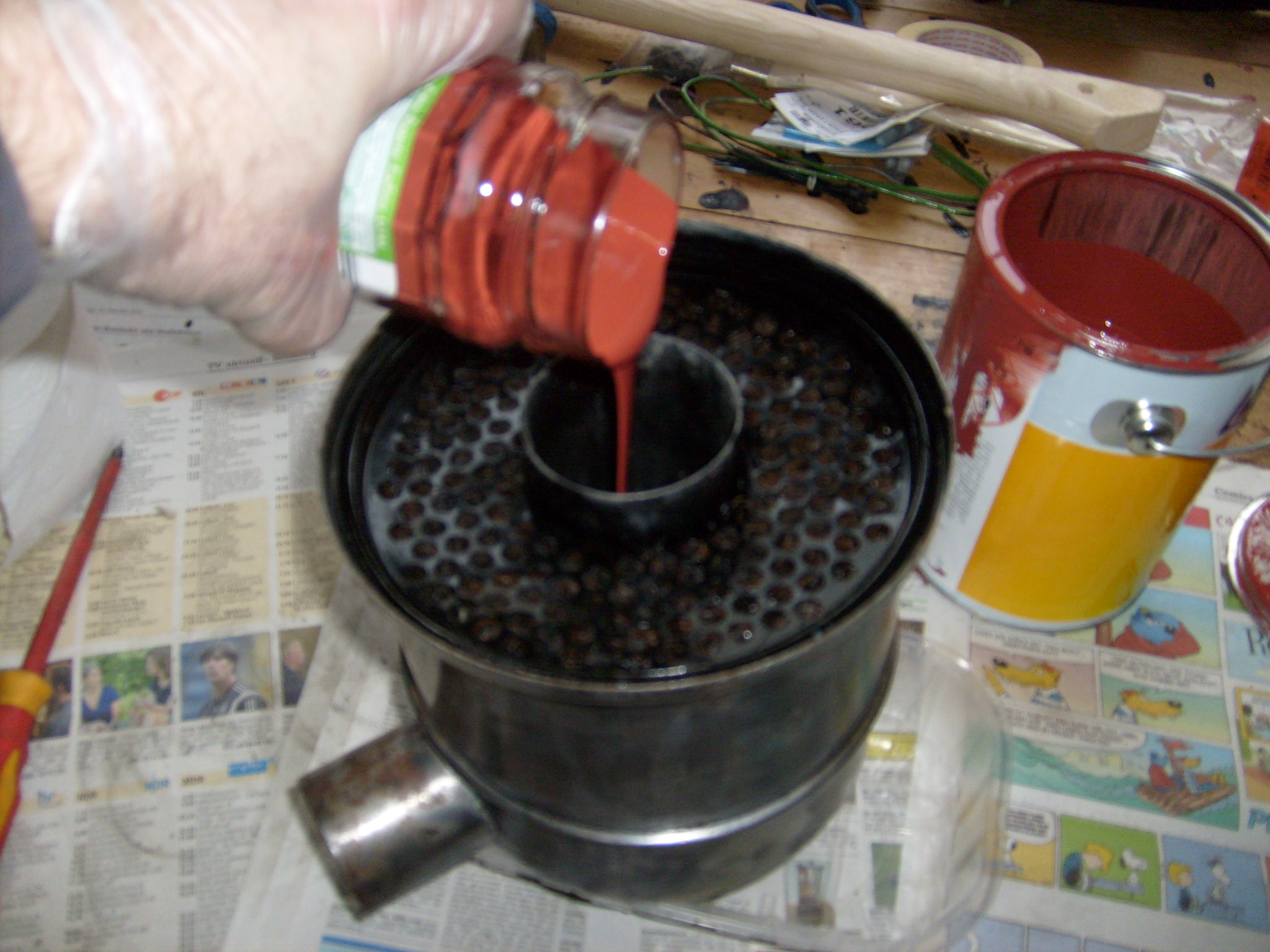

Nach dem endgültigen entfetten mit Bremsenreiniger steht der Rostschutz des Innenlebens an. Einfach Grundierung von oben eingiessen:
Re: Prototypen Reaktivierung

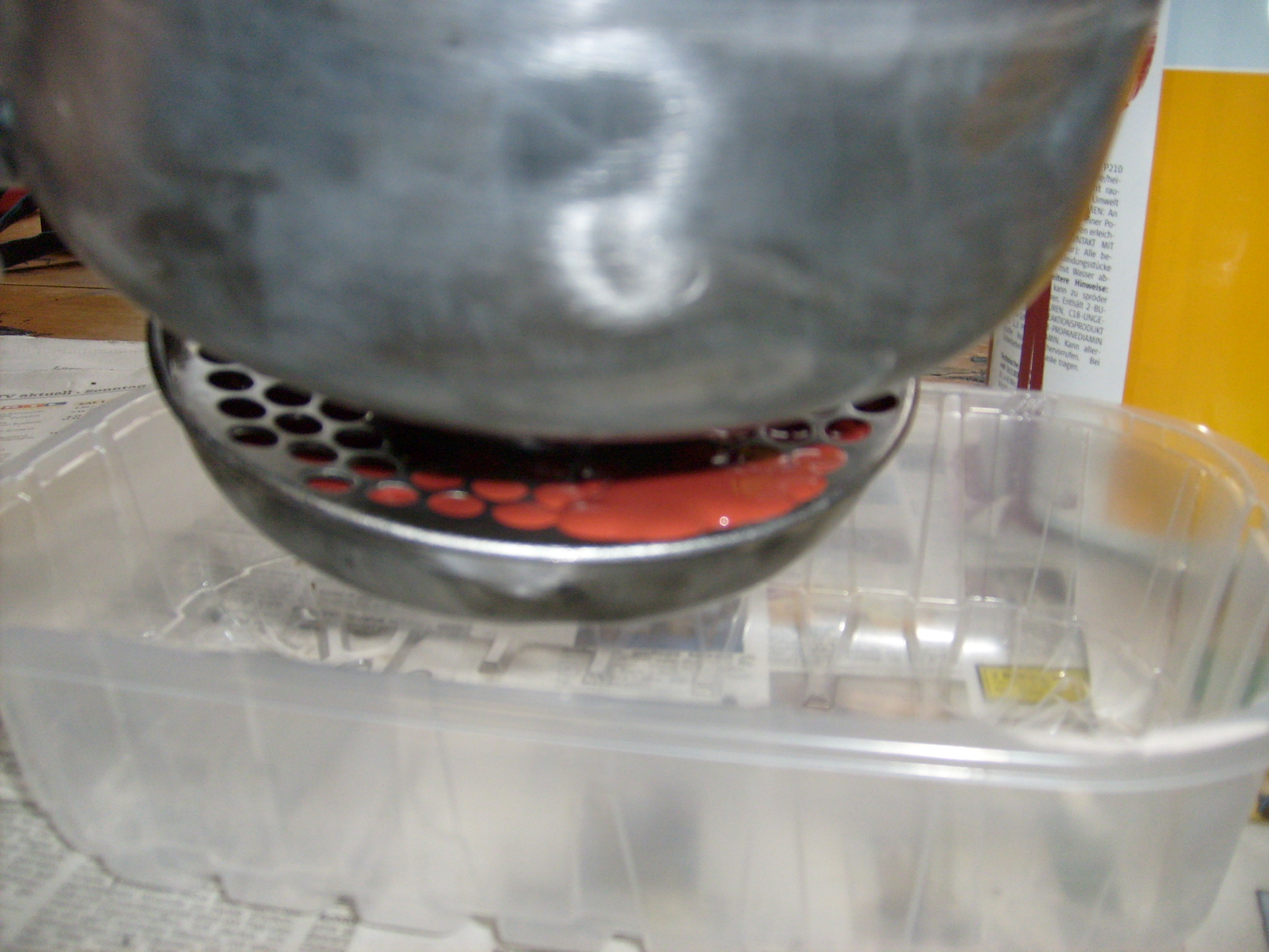

Beitragvon Rohoelzuender » 29.11.2015, 17:56
Danach das Ganze schön schwenken, so, dass die Grundierung nach außen durch die Löcher vom Pilz durchkommt. Damit ist der Pilz komplett von Innen geschützt. Überschüssige Grundierung durch umdrehen des Filtergehäuses nach unten abtropfen lassen. Diese abtropfende Grundierung kann man abwischen oder am besten gleich den oberen Bereich direkt unter dem Pilz mit dem Pinsel streichen. Das ist ein Bereich wo man nicht vernünftig mit der Lackierpistole reinkommt.
Nächste Woche dann mehr.

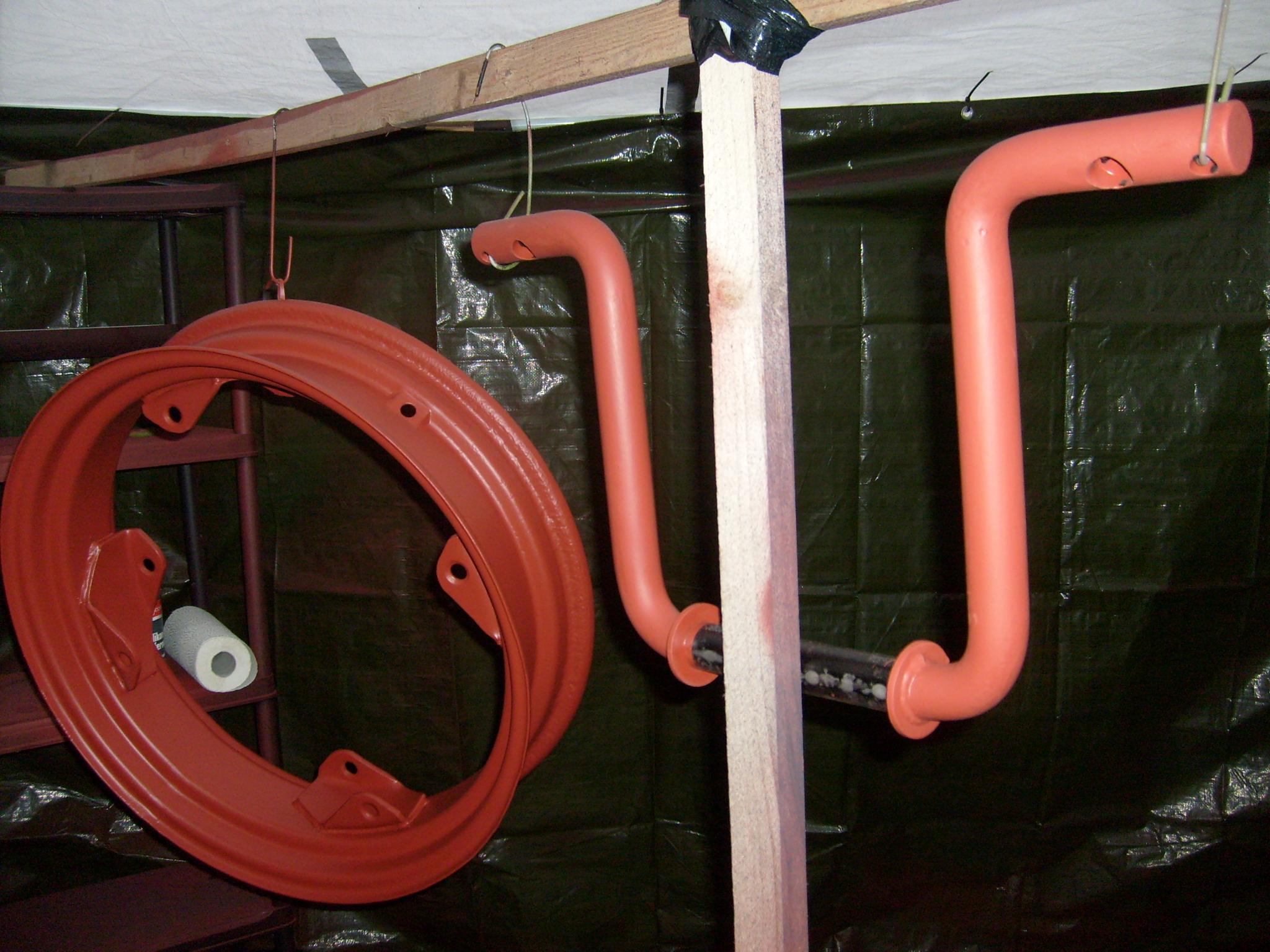

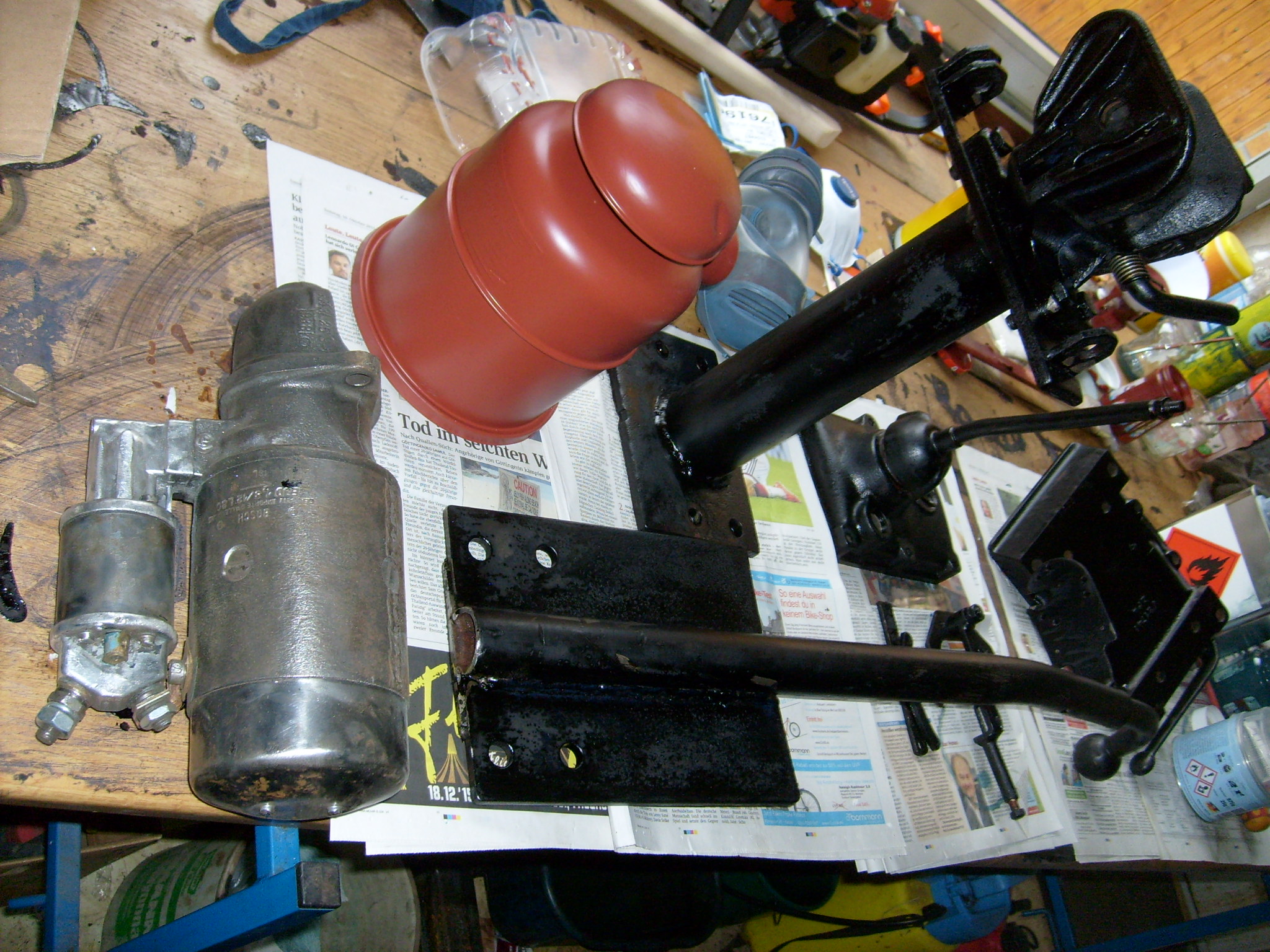

Hier mal ein kleines Sammelsurium: Entlackt, Fertanisiert, Grundiert.

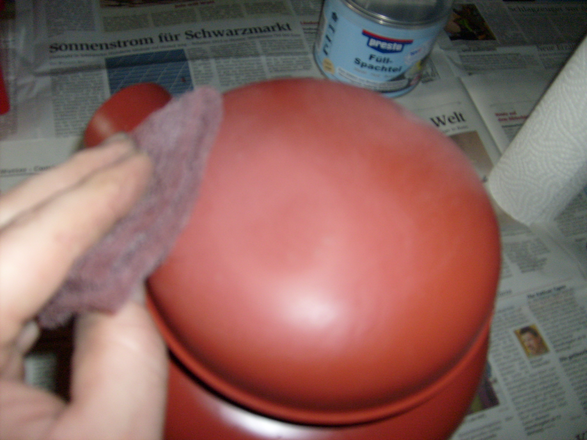

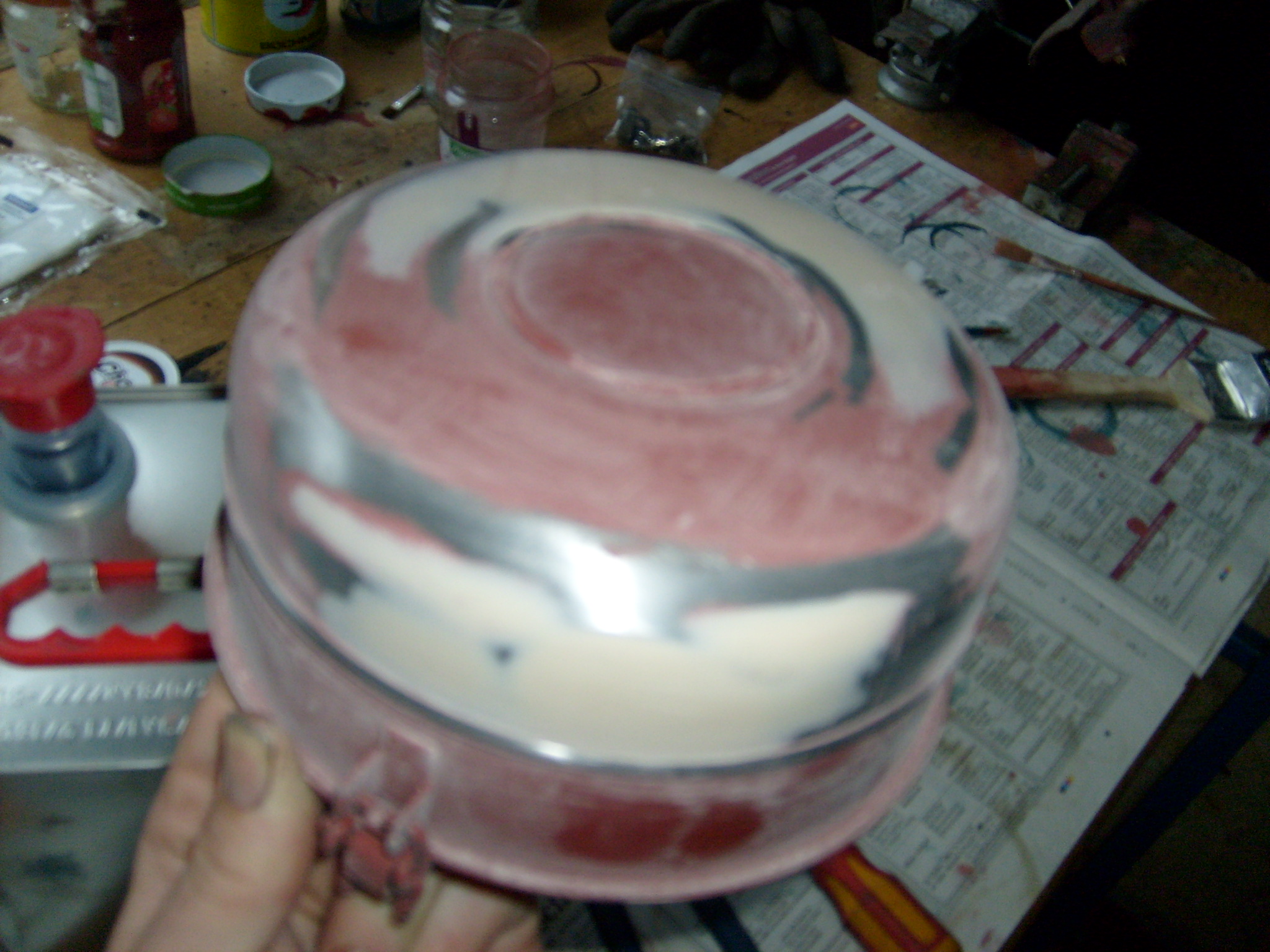

Vor dem spachteln wichtig ist das anrauen der Grundierung. Wir verwenden dafür graues, bzw. rotes Schleifpad, dass eine etwas rauere Oberfläche erzielt. Vor dem Spachtelauftrag nicht vergessen den Staub zu entfernen, am sichersten mit Tuch und Silikonentferner, es geht aber auch mit einem Staubbindetuch.

Profis mischen den Spachteln auf/mit einem zweiten Spachteln an und streichen beim vermischen von Spachtelmasse mit dem Härter beide Komponenten von dem einen Spachtel auf den anderen. Es ist also kein verrühren sondern eher ein vertreichen. Nach dem Prinzip wie man Kugellager einfettet, indem man einen Klecks Fett auf die Hand gibt und dann das Lager in das Fett eintaucht und nach unten auf der Handoberfläche abstreift. Nun, wir mischen Spachtel auf einem Frühstücksbrettchen an nach der Bond Methode: "Gerührt, nicht geschüttelt...!" ...oder so ähnlich... :D Ist aber immer noch einfacher und sicherer als auf einer Pappe. Die löst sich irgendwann auf und man hat die Papierfetzen im Spachtel. Nach dem möglichst dünnen auftragen der Spachtelmasse sofort das Arbeitswerkzeug mit Pinsel und Verdünnung reinigen. So hat man für den nächsten Spachtelauftrag immer schön saubere Utensilien. Der erste Schleifvorgang erfolgt mit 80 er Papier. Der Endschliff vor der Grundierung mit 240 er bis 320 er. An Rundungen immer von Hand und vor allem Trocken!

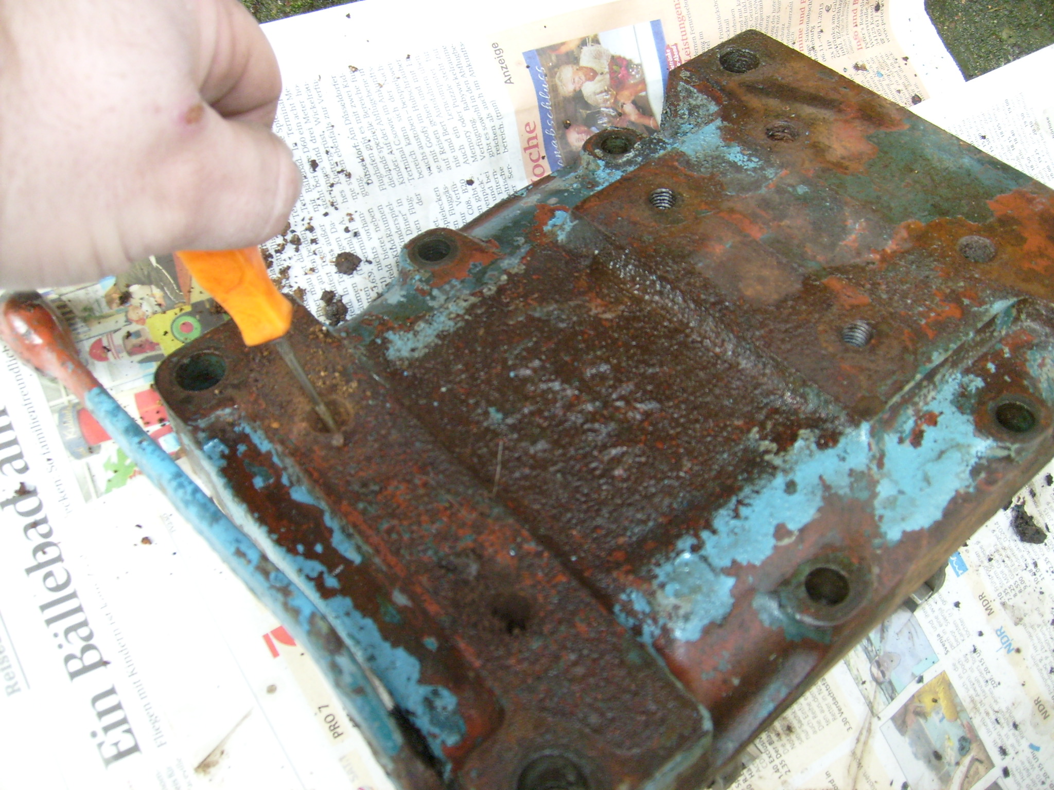

Beitragvon Rohoelzuender » 06.12.2015, 18:41

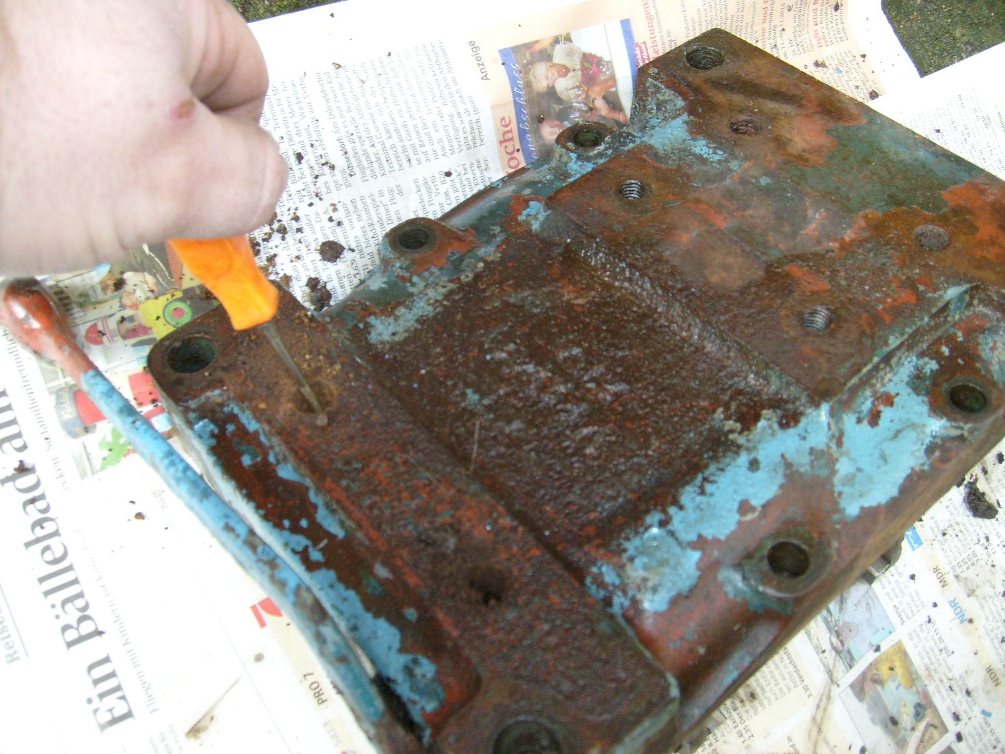

Im Bild die hintere Abdeckplatte vom Getriebe. Die Gewindebohrungen, die beim 13 er nicht benötigt werden, waren wie gewohnt mit verkrusteter Erde verunreinigt. Obwohl wir da den Hochdruckreiniger reingehalten haben tat sich nicht viel. Mit einem kleinen Werkzeug wurde nachgestochert und die Reste mit Bremsenreiniger entfernt, bevor entrostet wurde.

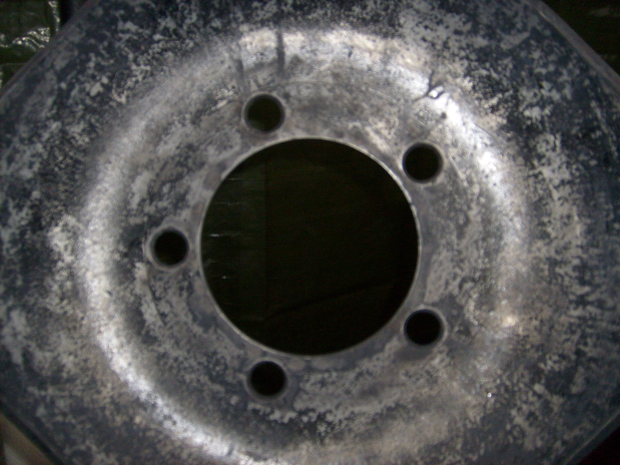

Beitragvon Rohoelzuender » 06.12.2015, 18:51

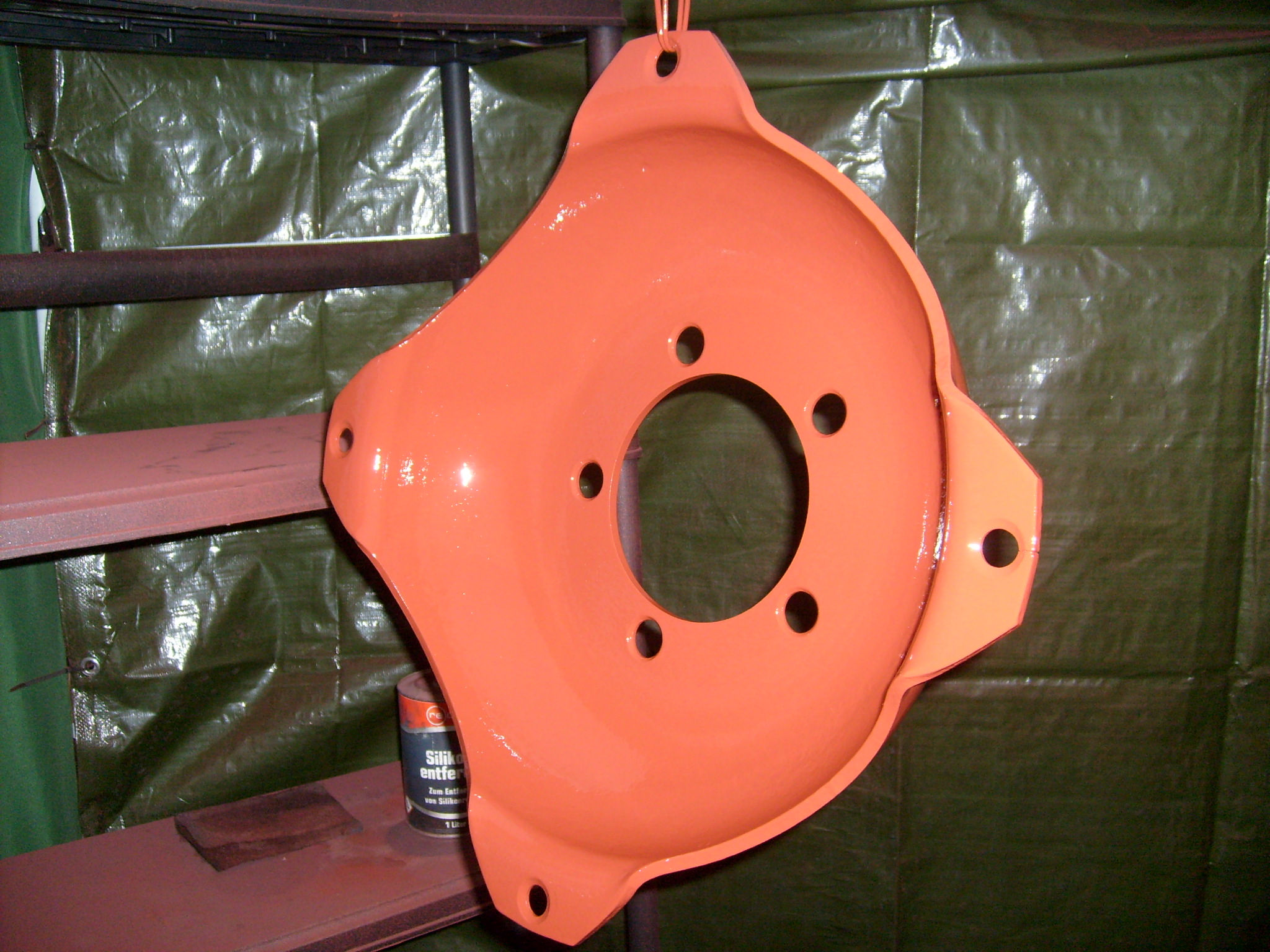

Hier eine Felgenschüssel vor dem grundieren. Deutlich sieht man nach dem abwaschen mit Wasser die blanken Stellen und die schwarzen Stellen. Wo es blank ist ist kein Rost und dort wo es schwarz ist auch nicht. 8)
Beitragvon Rohoelzuender » 06.12.2015, 18:52
Felgenschüssel grundiert:

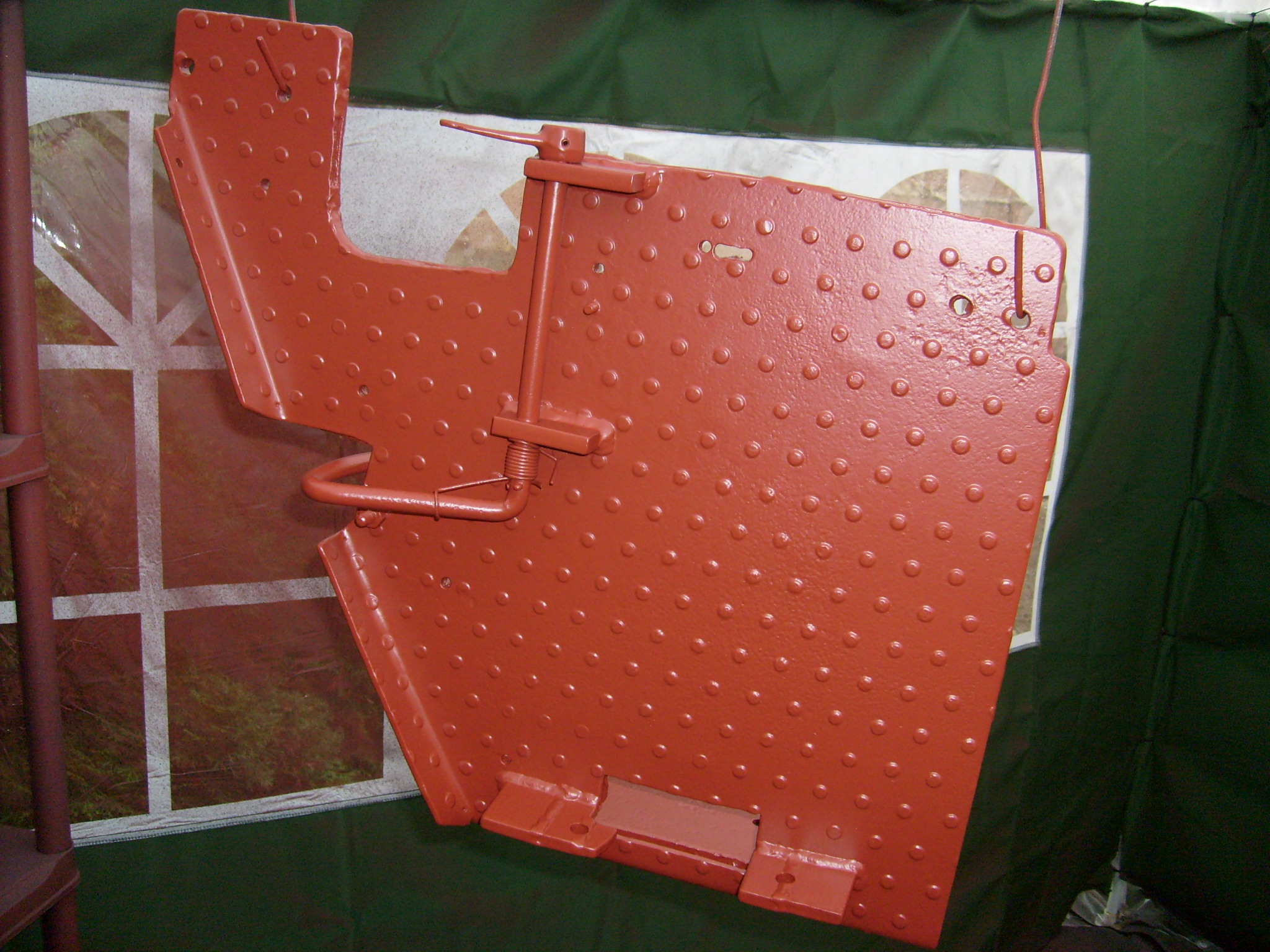

Beitragvon Rohoelzuender » 06.12.2015, 18:57

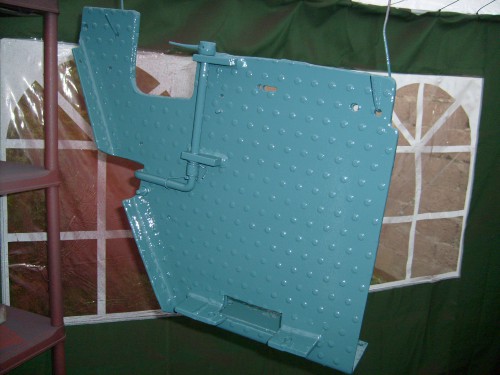

Die Bodenplatten, die nicht nur von unten echt wüst aussahen, jetzt wieder schön. Im Bild als Beispiel die rechte vordere Bodenplatte von unten. Hier grundiert...

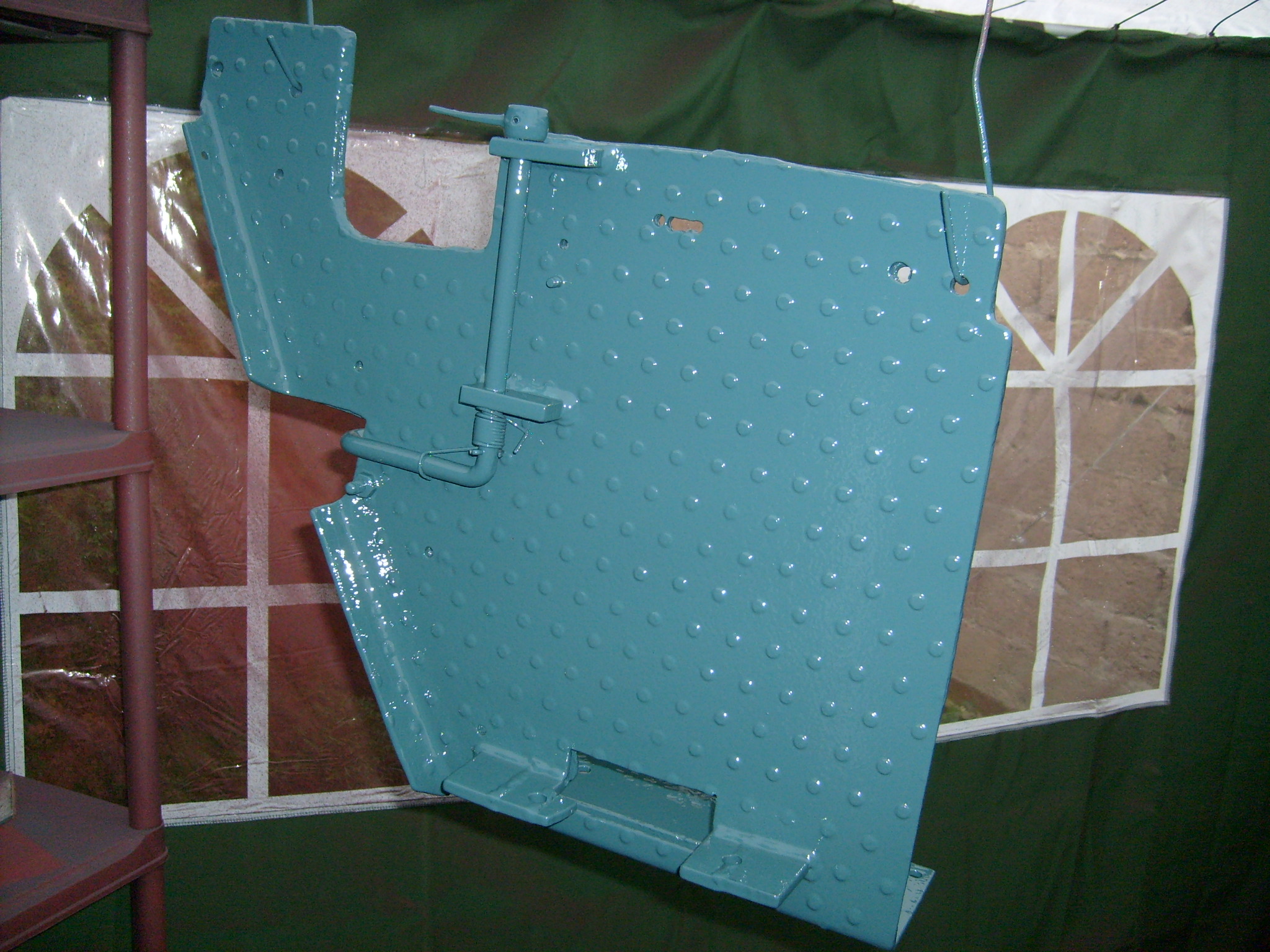

Beitragvon Rohoelzuender » 06.12.2015, 19:00
...und dann drei Tage später lackiert.
