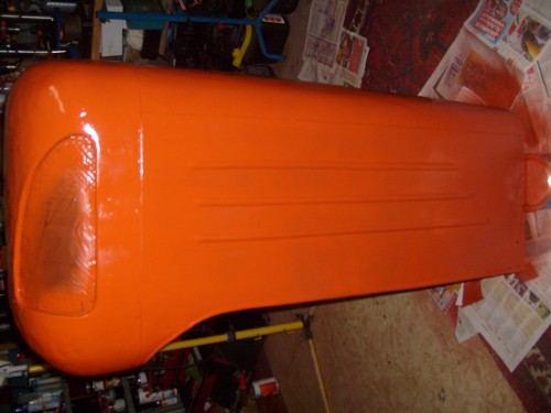

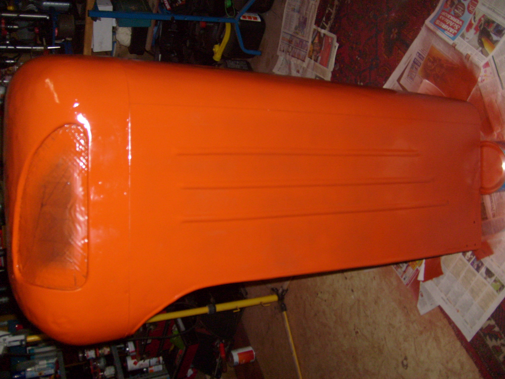

Jetzt, während bei diesen vier Teilen die Grundierung trocknet, ging es an der Motorhaube weiter. Fertan war jetzt lang genug drauf und konnte abgewaschen werden. Da es sofort weitergehen sollte mit Spraygrundierung kam zum trocknen Druckluft zum Einsatz. Nach dem trocknen mit Luft wurde wieder alles mit Silikonentferner abgewaschen und zwei dünne Schichten Spraygrundierung aufgetragen. So, dass noch etwas dunkles Fertan durch die Grundierung sichtbar war. Nun wurde mit dem Heißluftfön getrocknet. Die matte Oberfläche ist perfekt um nach Dellen zu suchen, die noch unnötig nach außen vorstehen und man beim ersten Durchgang an der blanken Haube nicht gesehen hat. Nach dem zweiten Ausbeulen sahen die zuvor grundierten Stellen natürlich so aus:

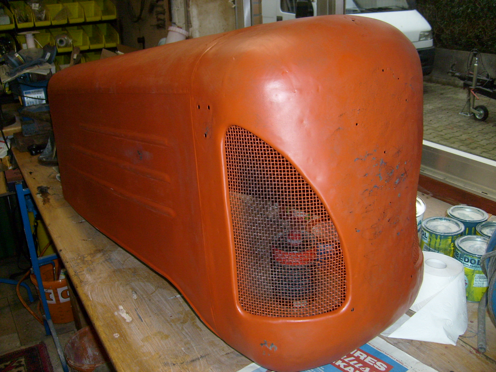

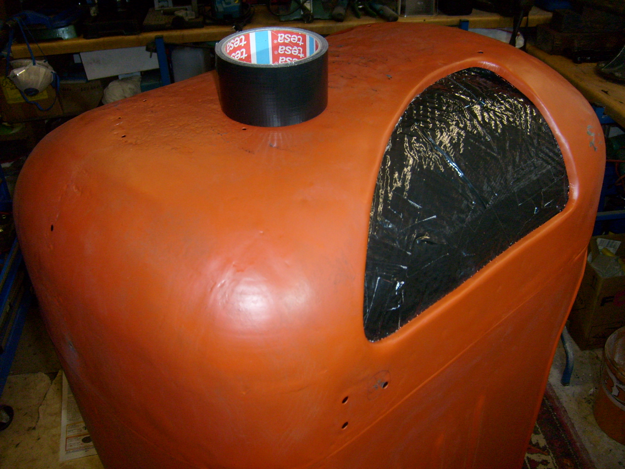

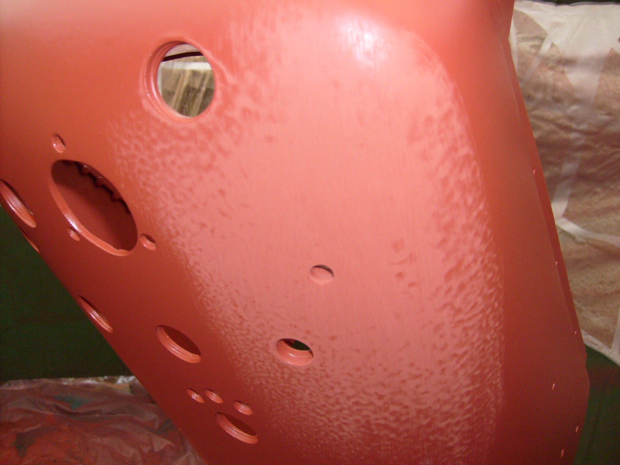

Vor dem spachteln ist es ratsam, die beiden Drahtgewebe vorne in der Haube mit Klebeband randgenau abzukleben. Spachtelmasse die sich im Gewebe verfängt ist nur schwer zu entfernen. Viel Klebearbeit haben wir uns gespart, da diese Prototypenmotorhaube ja nun seitlich keine Drahtgewebe hat! :D Wir verwenden dafür Gewebeklebeband. Es hat eine super Klebekraft und man kann auch mal beim schleifen des Spachtel drüberweg schleifen, ohne dass es sich gleich im Schleifpapier verfängt oder aufdröselt. Es ist einfach schön widerstandsfähig.

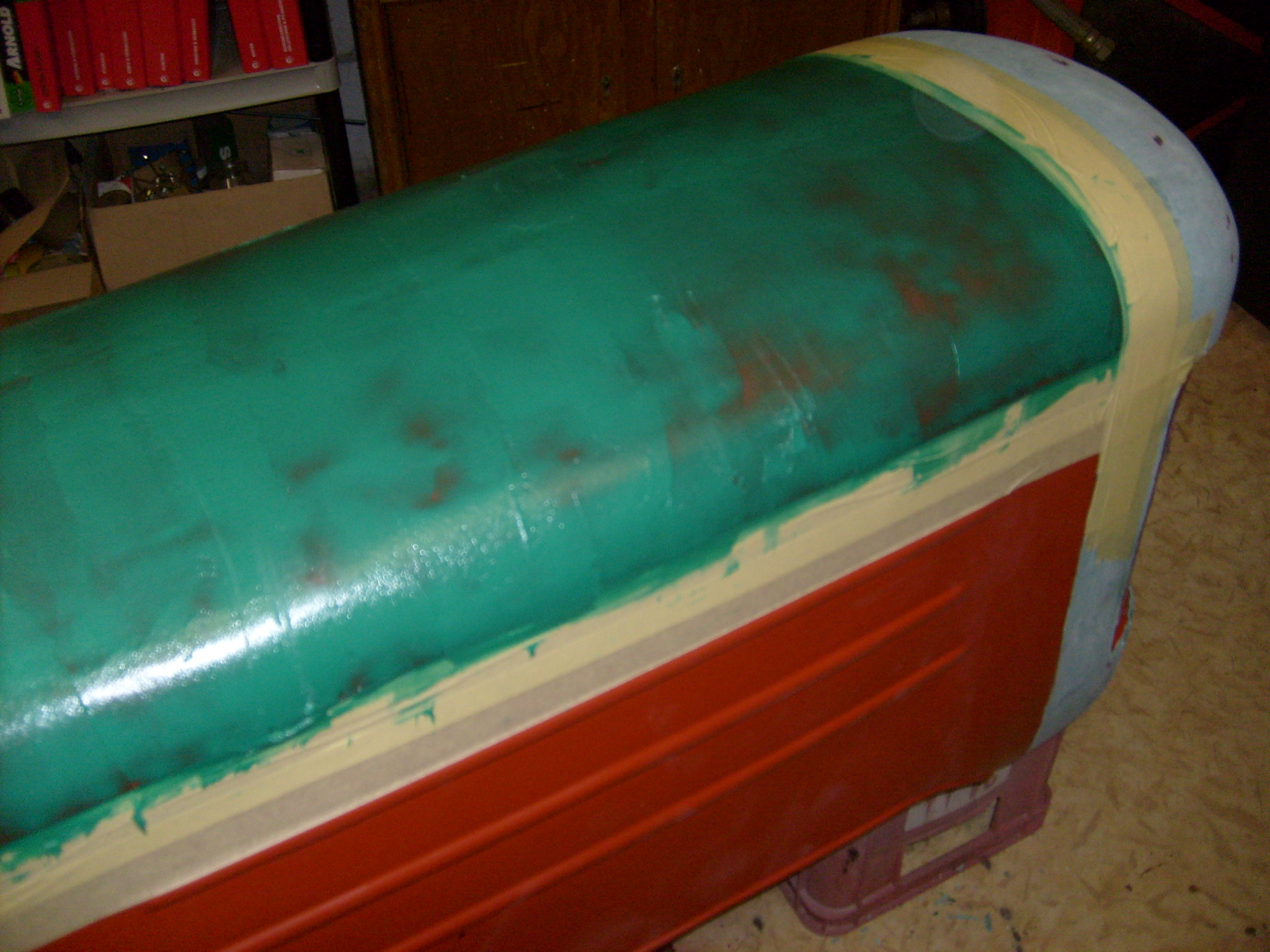

Danach konnten die mit dem Hammer beschädigten Stellen grundiert werden und nach kurzer Trocknungszeit wurde die gesamte Haube mit der Spraydose ein drittes mal nahezu deckend grundiert. Jetzt hat das Ganze eine Nacht Bedenkzeit und dann kommt wieder das grüne Wundermittel drauf... :D . Von der Firma, die den Spachtel herstellt, könnnen wir uns auch bald sponsorn lassen... :fahrer:

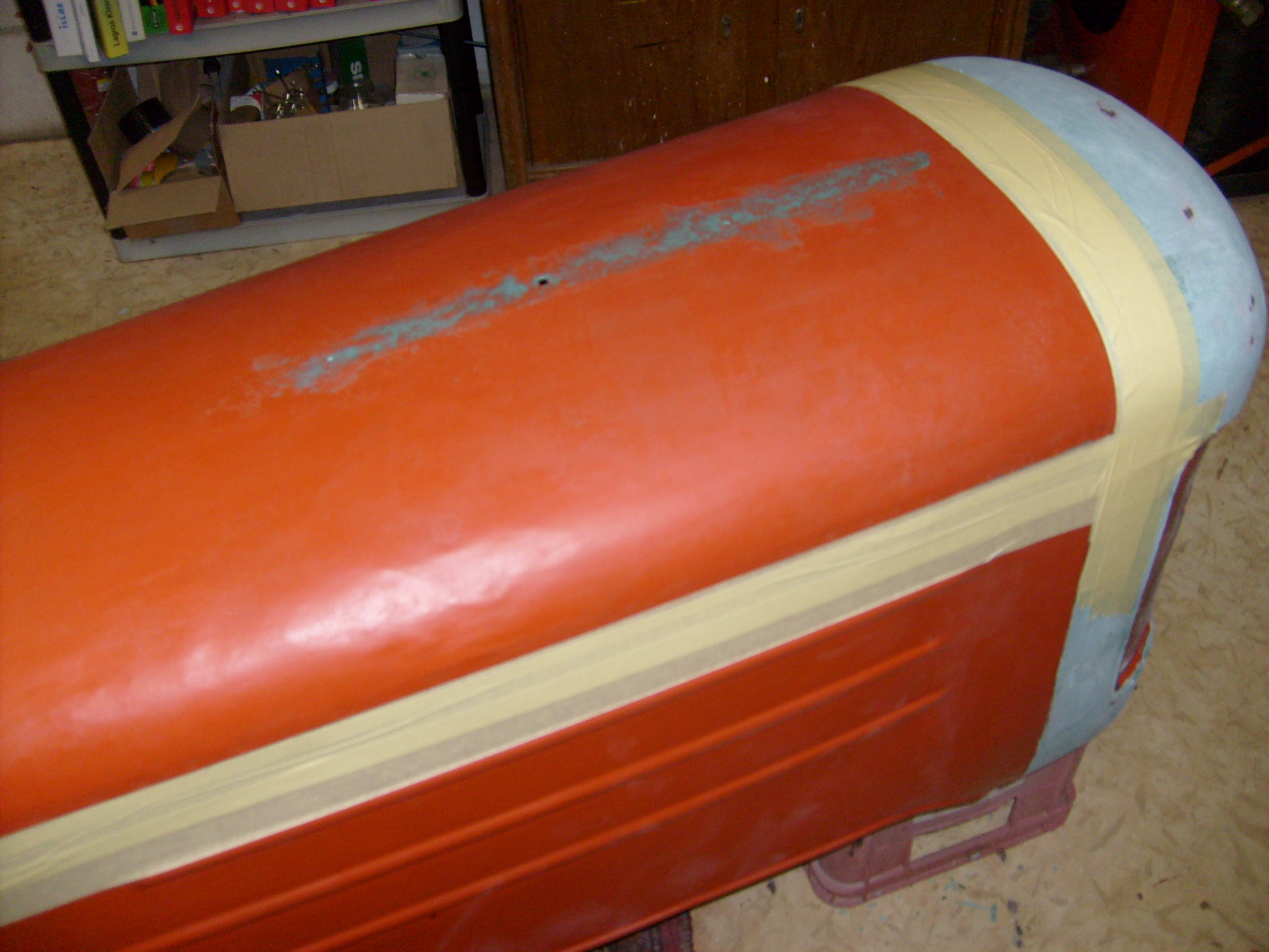

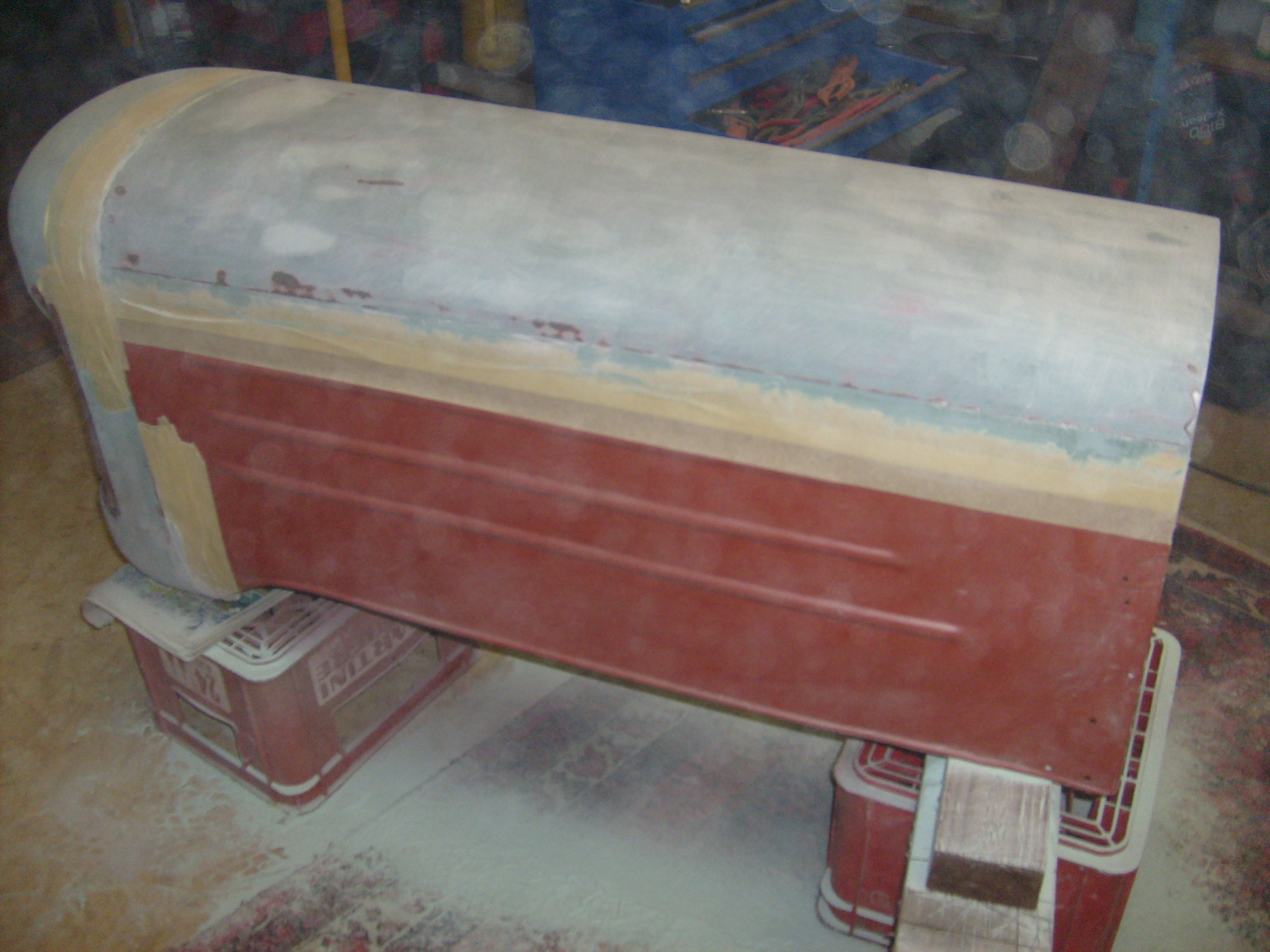

Nun ging es an die Motorhaube. Zuerst war die Stirnseite an der Reihe. Da die Motorhaube wie auch die Serien- Volldieselmotorhauben aus mehreren Teilen ab Werk zusammengepunktet wurde und dadurch sichtbare Kanten entstehen, wollen wir diese natürlich auch erhalten. Vor dem spachteln heißt das also zuerst einmal alle Kanten abkleben, damit diese nicht mit Spachtel zugeschmiert werden. Um die Stirnseite zu bearbeiten kann man die Motorhaube übrigens einfach aufrecht hinstellen. Schöne Arbeitshöhe...

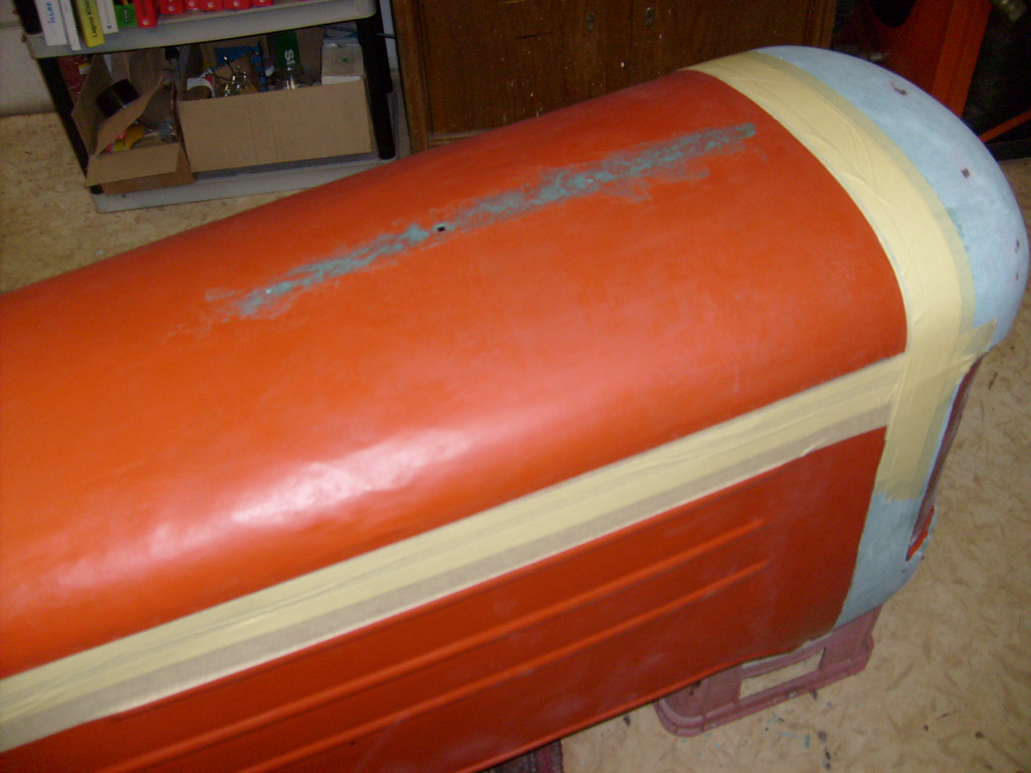

Zweite Baustelle ist die Oberseite der Haube. Auch hier Kanten abkleben. Die Rostporen unter und rund um die Zierleiste wurden schon mal dünn vorgespachtelt...

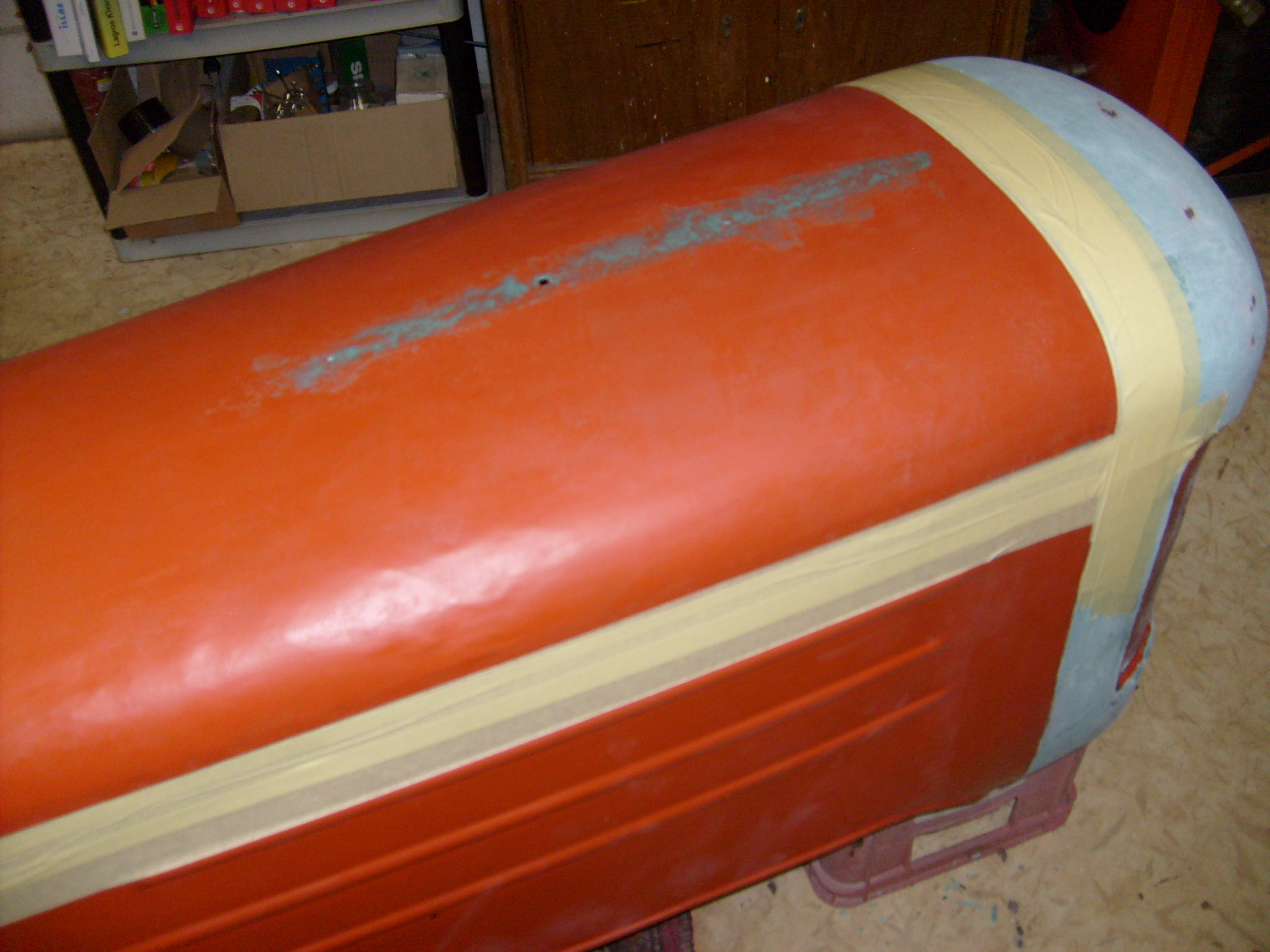

Beitragvon Rohoelzuender » 14.01.2016, 21:31
Die Haube wurde oben drauf zwei Durchgänge gespachtelt und geschliffen. Nach dem zweiten Durchgang stellten wir fest, dass die Haube oben drauf leicht windschief ist. In einem dritten Glasfaserspachtelauftrag kann das noch leicht ausgeglichen werden, der Rest bleibt ein Dokument der Zeit.. :)

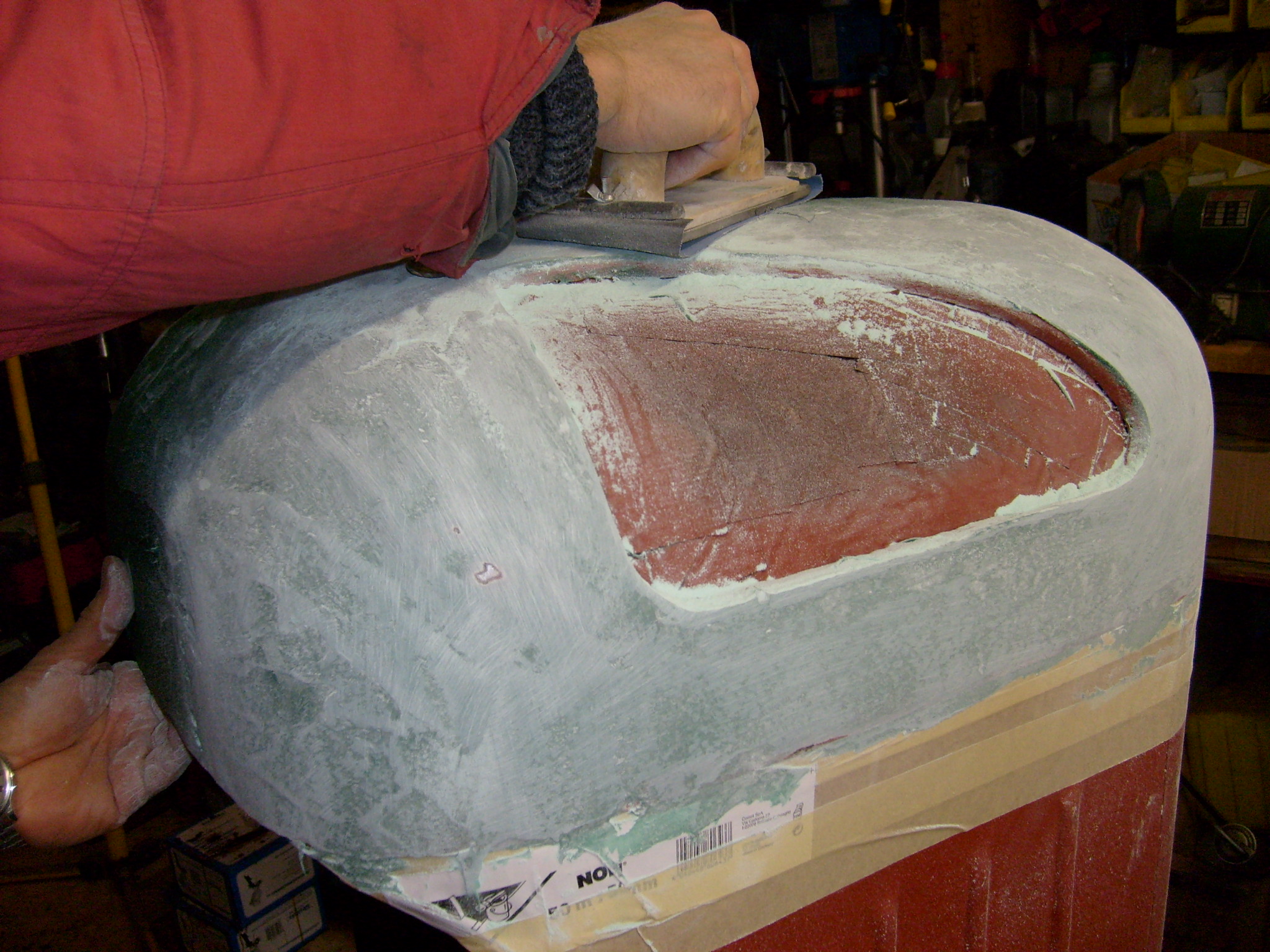

Beitragvon Rohoelzuender » 15.01.2016, 08:27
Geschliffen wird übrigens mit einem "Handrutscher" auf den Schmiergelpapier gespannt wird. Das funktioniert bei großen und auch abgerundeten Flächen besser, bzw. genauer als mit einem Exenterschleifer und ist handlicher als ein Schleifklotz.

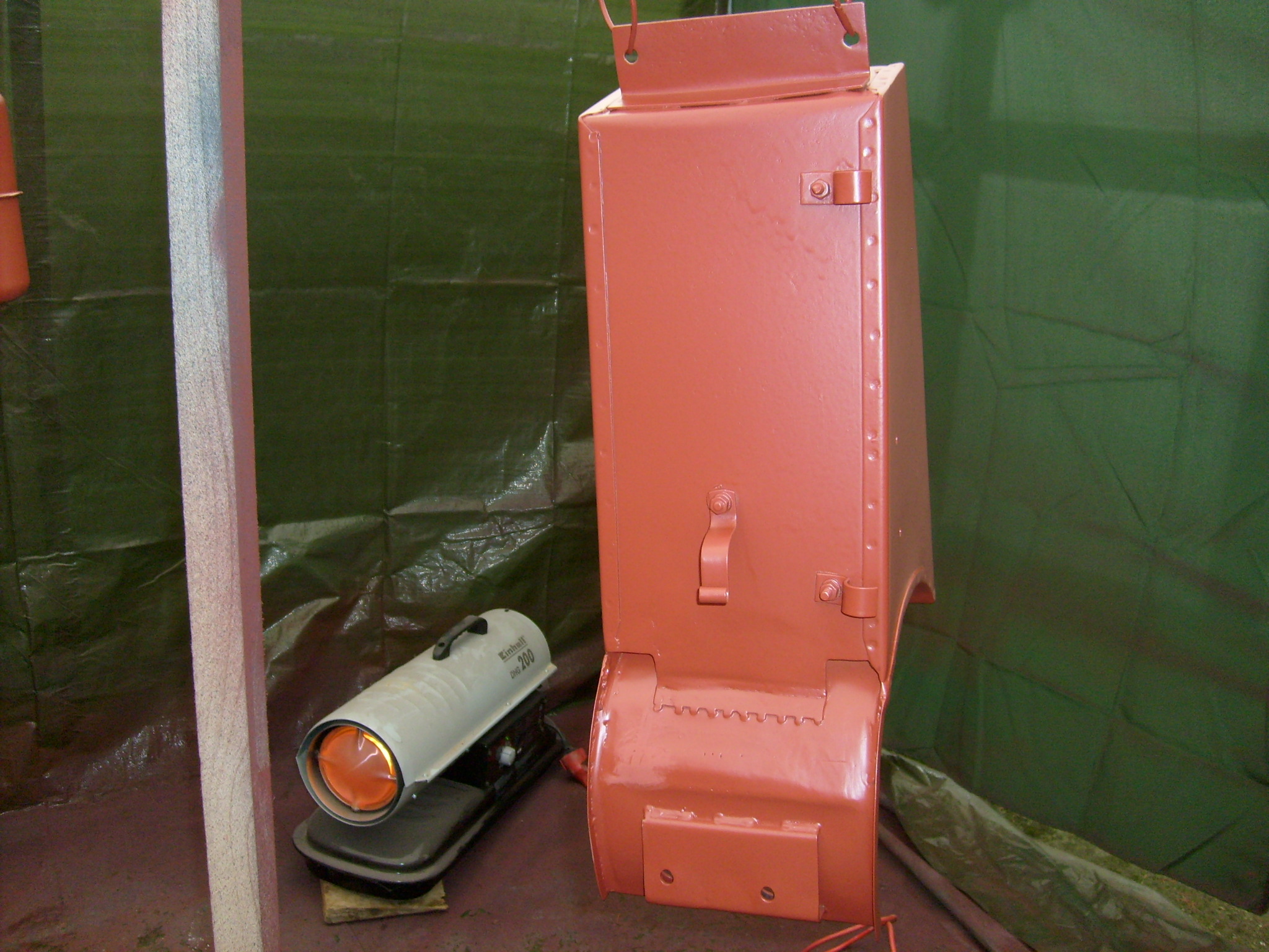

Planänderung: Bei dem schönen und sonnigen Winterwetter war heute lackieren angesagt. Da es doch etwas frisch draußen war mal lieber Pavillon und Teile mit der Dieselkanone vorgeglüht...

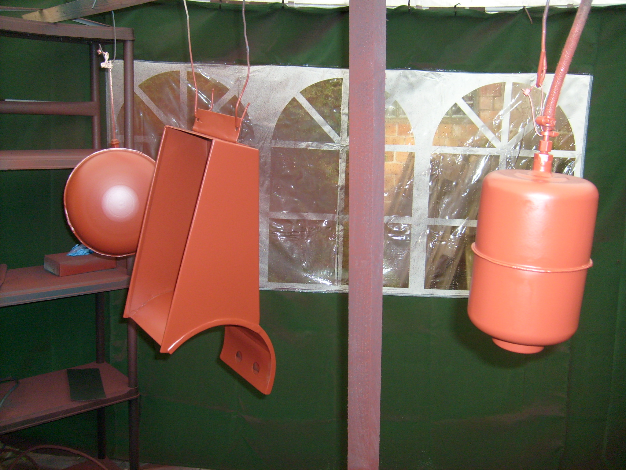

Hier die anderen zu lackierenden Teile: Den Kraftstofftank hängen wir an ein Rasenmäherseil mit angeknotetem Zugriff. Wir haben so ziemlich jede Griffgröße auf Lager. Nicht alle Griffe passen in jede Tanköffnung. Beim Fahrersitz haben wir das übrigens auch so gemacht. Man muss beim lackieren des Tanks nur etwas aufpassen, dass man nicht versehentlich unter den Tank kommt, ihn anhebt und damit den Griff entlastst. Dann kann es sein, dass die Schwerkraft den Tank auf den Boden der Tatsachen zurückholt, was natürlich nicht im Sinne des Erfinders ist. :lol: An dem Stück Griff, der nach oben aus dem Tank herausschaut, kann man den Tank beim lackieren schön mit einer Hand drehen. Man kann natürlich auch ein geeignetes Stück Rundholz oder Vierkantholz nehmen, es ablängen und in die Mitte ein Loch bohren, wo man dann ein Seil dran knoten kann. Man kann dann den Tank aber nicht so schön drehen und festhalten, weil das Seil immer nachgibt.

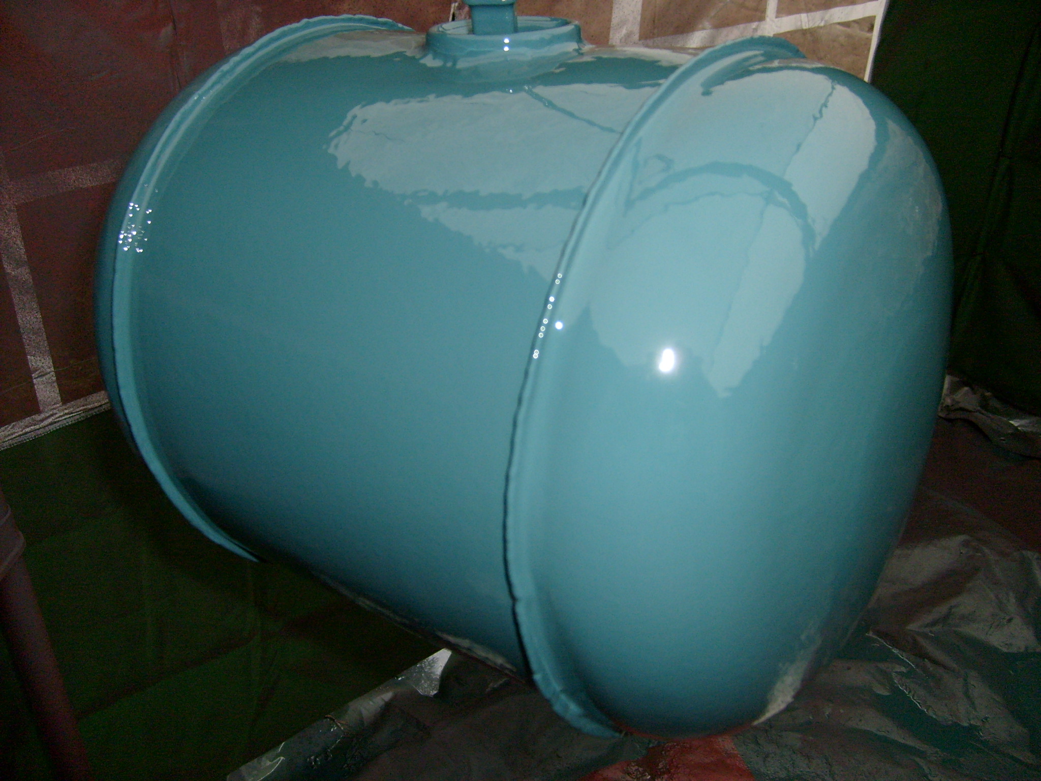

Back in blue...

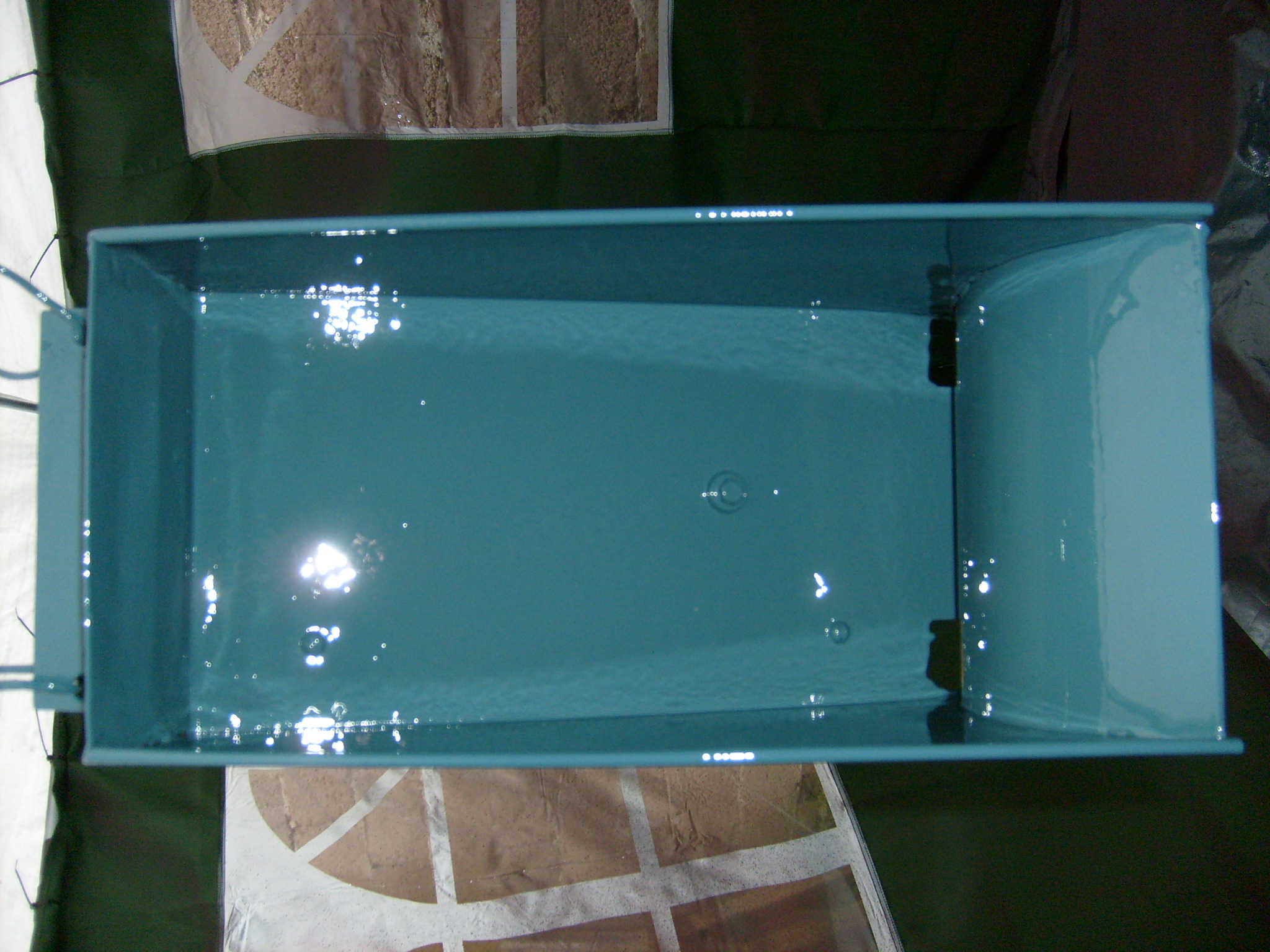

Werkzeugkiste und Tankhalterung...

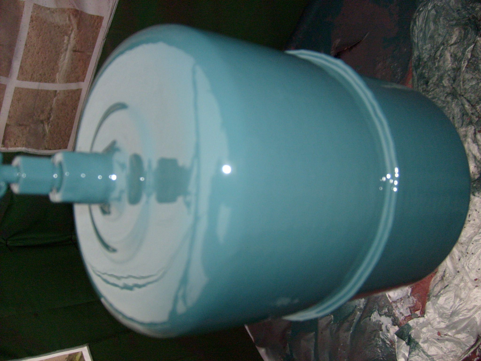

Motoröltank...
