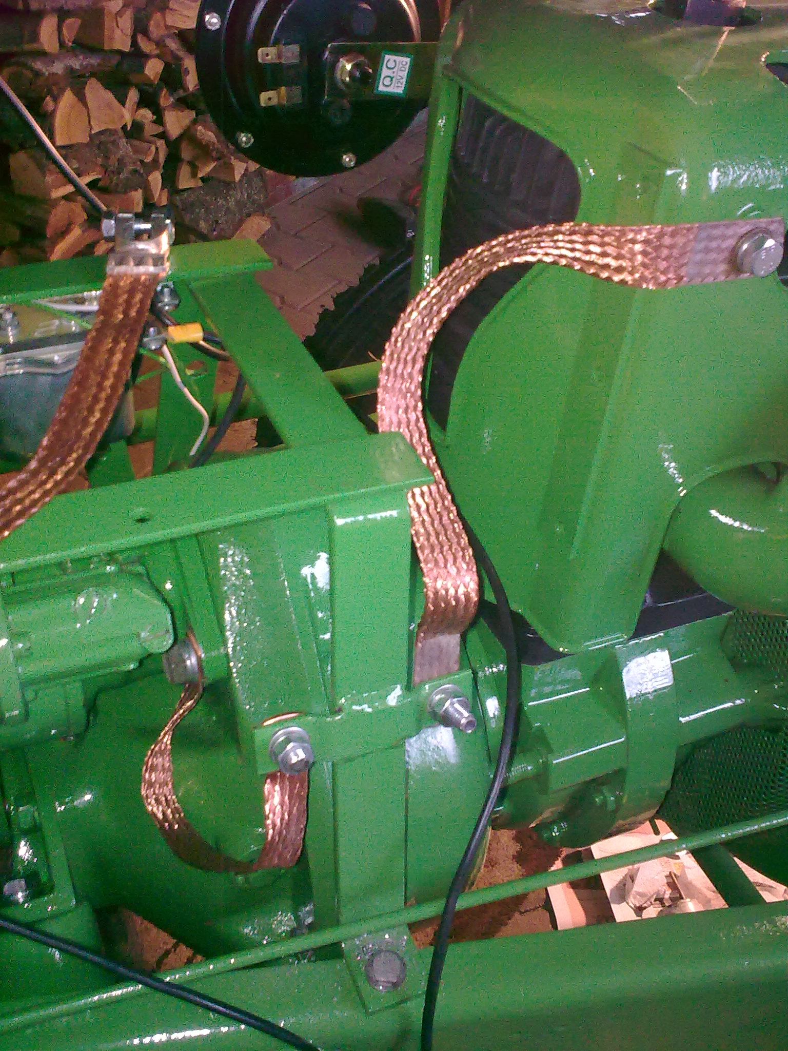

Beim Bulli hatte ich mich zunächst gewundert, warum die Vorglühanlage nicht funktionierte. Die Lösung war ein drittes Masseband, weil der Motor in Gummi gelagert ist und so keine Masseverbindung zum Rahmen bekommt. Masseband Nr.1 läuft von der Batterie zur Karosse. Masseband Nr. 2 läuft von der Karosse zum Anlasser. Masseband Nr.3 läuft von der Karosse zum Motor. So jetzt auch am D1206:

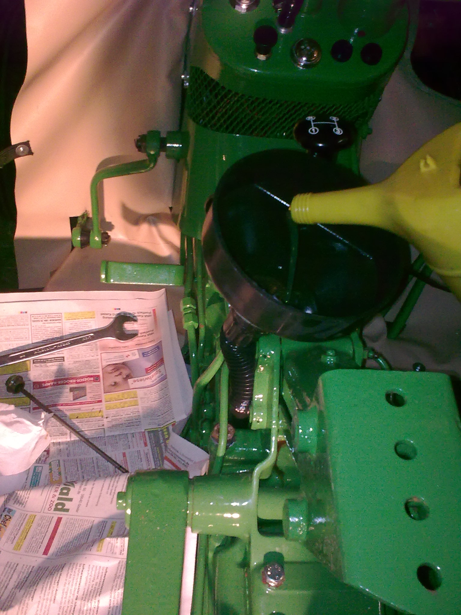

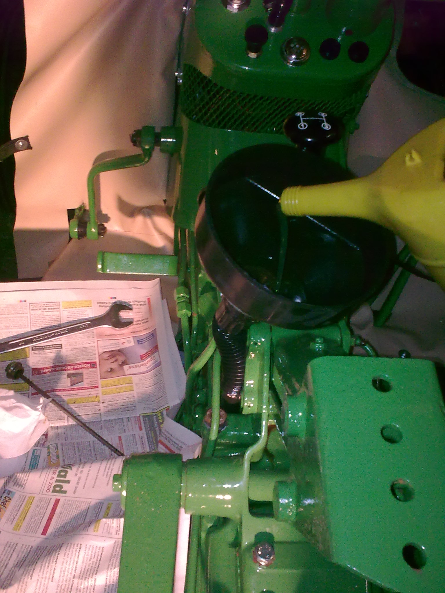

Hydraulikanlage und Hauptgetriebe. In die Hydraulikanlage kommt 10 er Einbereichsöl. Aber kein HD Öl. Es geht hier allein um den Schluntz, der sich mit HD Öl löst und immer wieder durch die Pumpe gejagt würde. 10 er Öl war aber ohne den Zusatz HD irgendwie nicht zu bekommen. Jetzt habe ich HD 10 W 30 eingefüllt und werde von Zeit zu Zeit das alte Öl ablassen und gegen neues tauschen. Dann ist das irgendwann innen auch wieder klinisch sauber... 8)

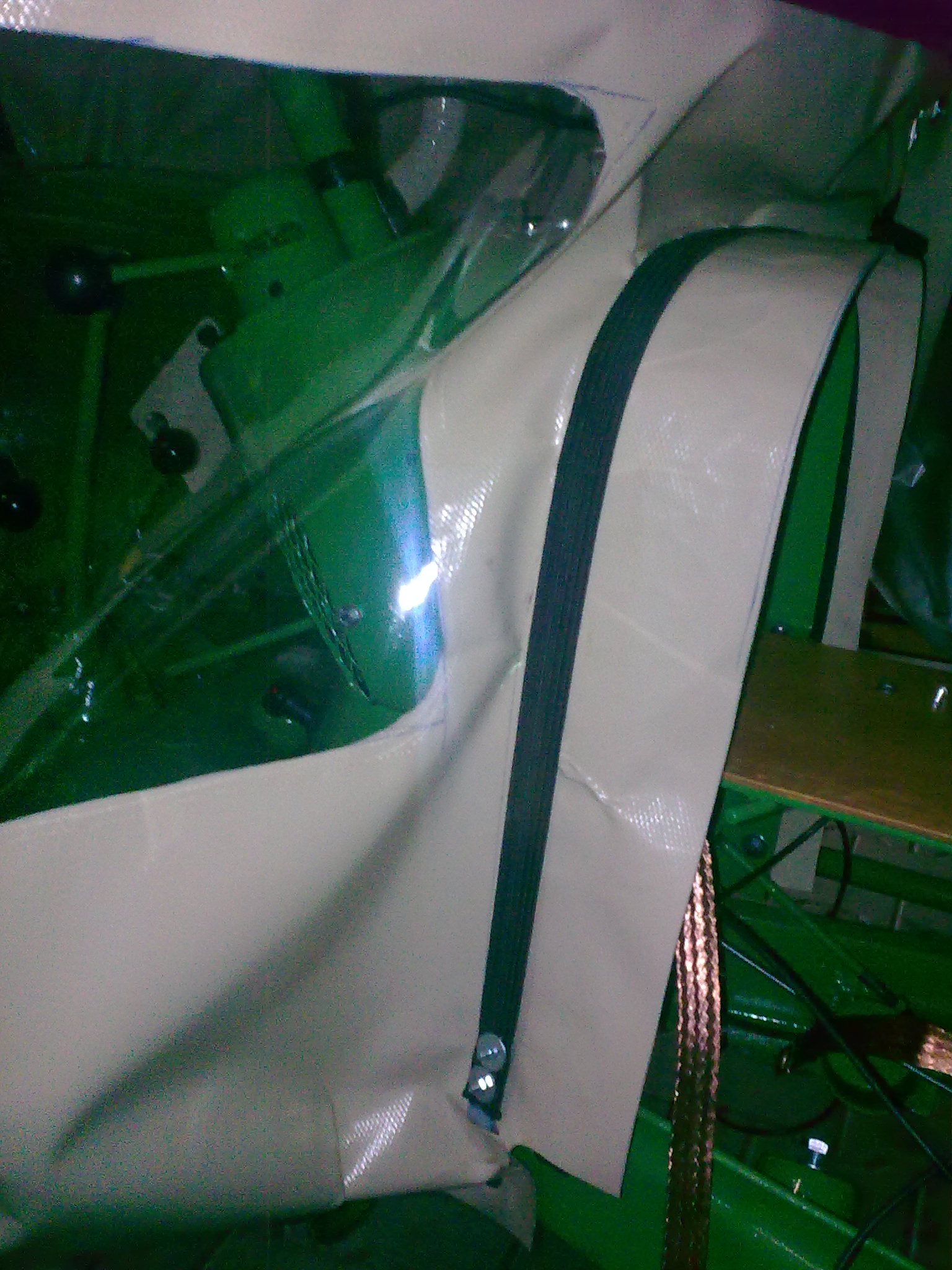

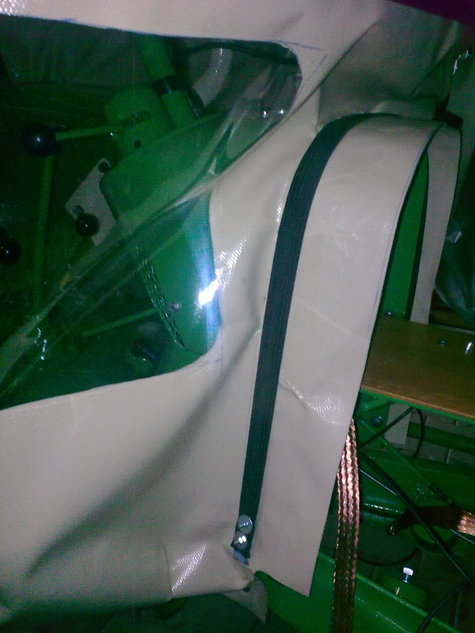

Das wollte ich noch nachreichen: Ein Bild vom vorderen Abschluss der einteiligen Frontplane auf dem Cockpit. Unter der Plane liegt ein Motorhaubenauflageband aus Stoff. Das schwarze Band was man auf der Plane erkennt ist ein Gummiband, welches mit zwei Haken unter dem unteren Teil des Armaturenbrettes unter Spannung eingehangen wird. Damit ist gewährleistet, dass auch beim öffnen der Haube die Plane an Ort und Stelle bleibt. Zusätzlich legt dich die Haube darauf und schont die Plane.
Bis morgen.

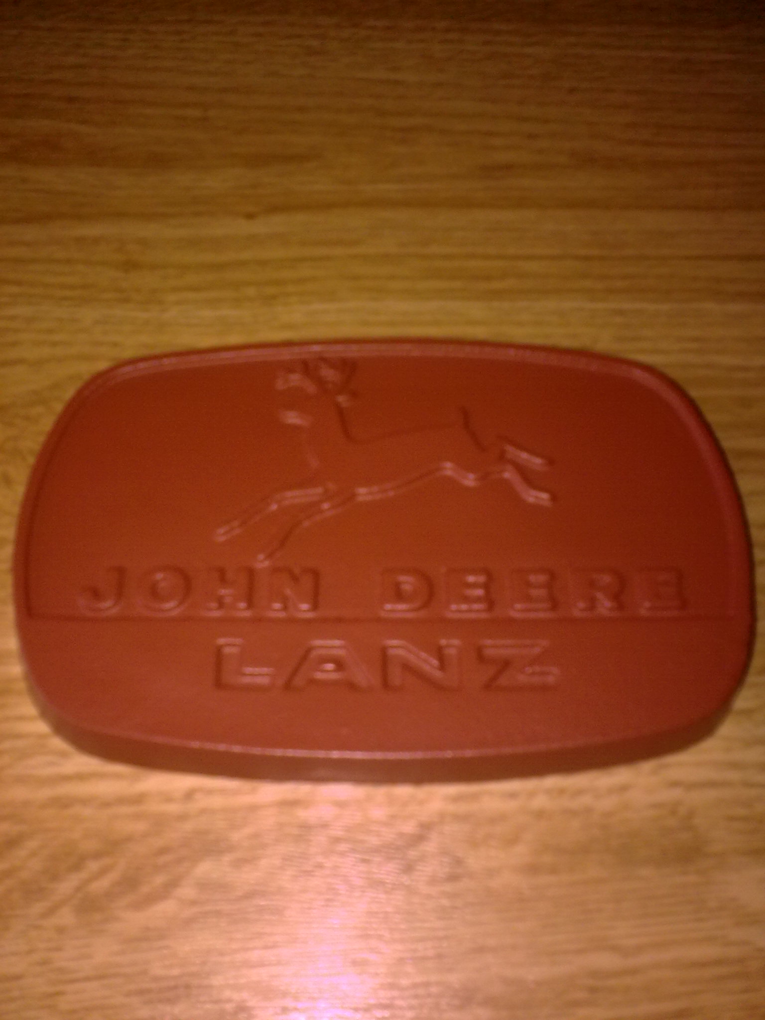

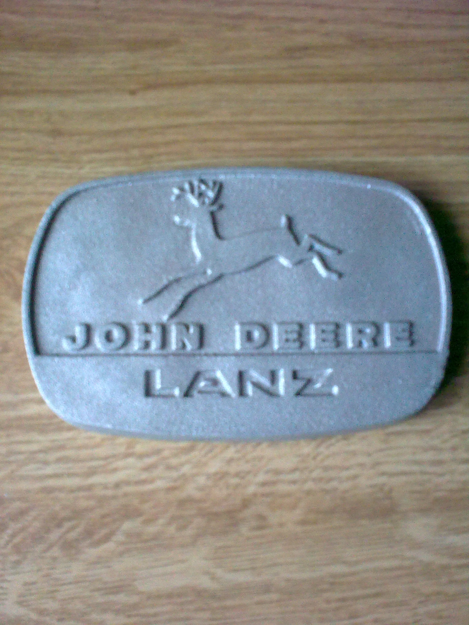

In der Zwischenzeit will ich mal mit der originalgetreuen Lackierung des ovalen John Deere- Lanz Emblem beginnen. Erste Schritt ist die Grundierung. Gleich mal ein Bild vom "jetzt"- Zustand.
Beitragvon Rohoelzuender » 23.01.2013, 10:42
John Deere- Lanz Emblem im Rohzustand:
Beitragvon Rohoelzuender » 23.01.2013, 11:00
Ist diese Farbgebung eines Werbeschildes auch korrekt für das Haubenemblem?

Beitragvon GTfan » 23.01.2013, 18:13
moin Gordon,
ja, das ist es.
Mehrere original erhaltene Schilder haben nachweislich dieselbe Farbgebung, inklusive des grünen Randes außen rum.
Bei den Farbtönen wirst du ja wohl mit denen vom Schlepper arbeiten, oder?
mfg
Fabian
GTfan
Beiträge: 156
Beitragvon Rohoelzuender » 23.01.2013, 19:45
Hallo Fabian,
Danke für Deine Antwort. Ja, die Farben werden die vom Schlepper.

Langeweile kommt aber nicht auf. Ich habe den seitlichen, silberfarbenen Kantenschutz für das Fritzmeier Verdeck gesucht und gefunden. Kommt nächste Woche per Post. Den Fritzmeieraufkleber für die Frontscheibe und den Typenschildaufkleber für das rechte Federgehäuse habe ich mir schon für den D2416 anfertigen lassen und wird, im Falle des Typenschildaufklebers leicht abgeändert mit Schrifft M211 anstatt M100, nächste Woche in Auftrag gegeben.
Frage:

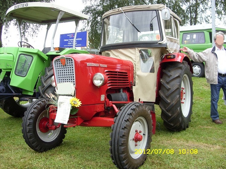

Wozu dient eigentlich die silberfarbene Leiste oberhalb der Windschutzscheibe, die an der Dachplane befestigt ist? Fas Fritzmeier auf meinem Güldner hat sie und auch das Fritzmeier mit feststehender Frontscheibe des D2416 hat sie. Das Fritzmeier das jetzt auf dem D1206 ist hatte diese Leiste nicht (mehr). Vermutlich nur eine optische Aufwertung?
Anbei mal ein Bild von meinem Güldner, wo diese Leiste oben am Dach zu erkennen ist...
Beitragvon Rohoelzuender » 30.01.2013, 16:56
Hat Jemand eine Idee, wozu die Leiste oben an der Dachplane dient?

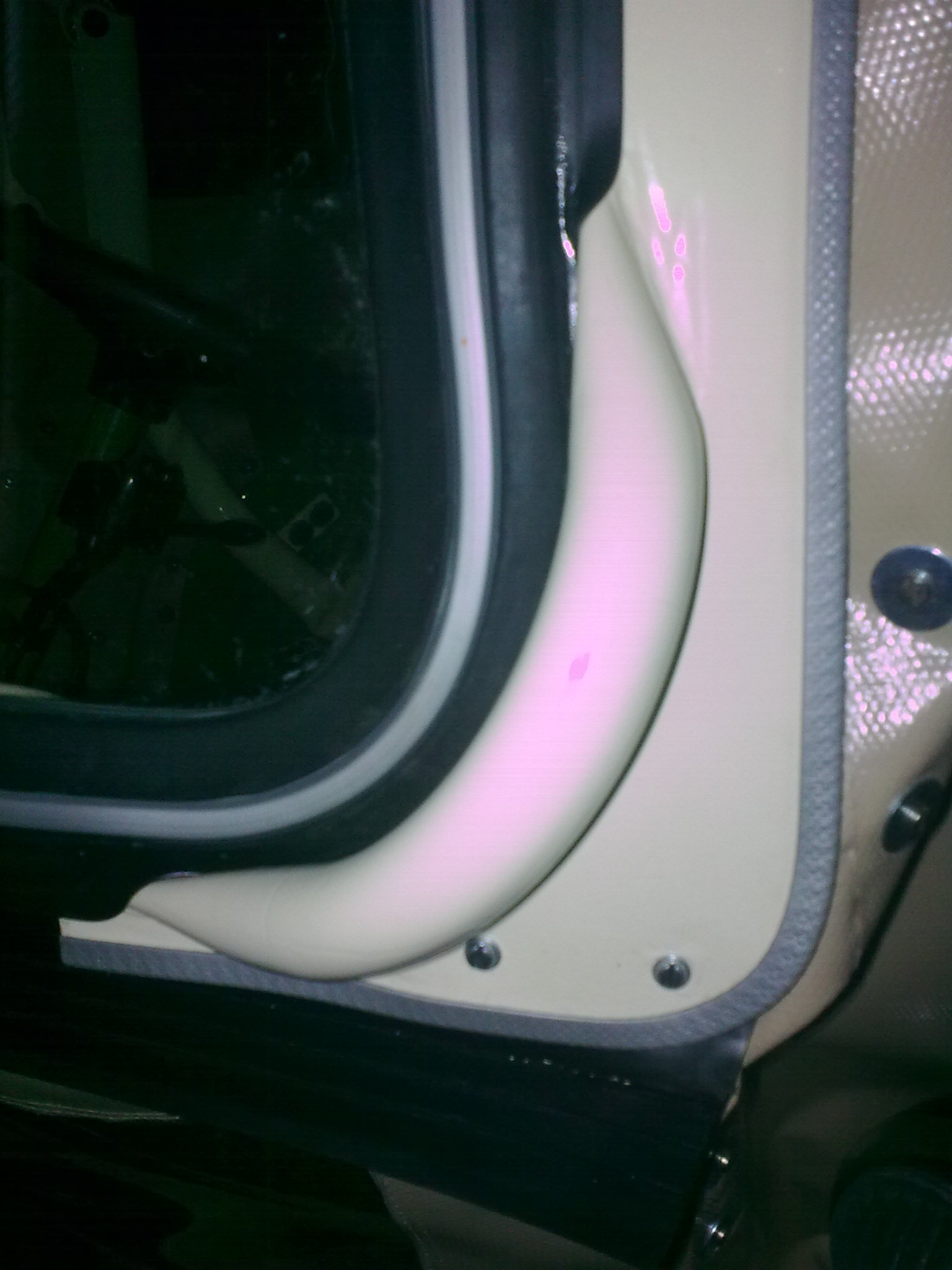

Beitragvon Rohoelzuender » 02.02.2013, 09:21
Gestern habe ich den Kantenschutz angebracht. Paßt optisch schön zum Scheibenkeder.

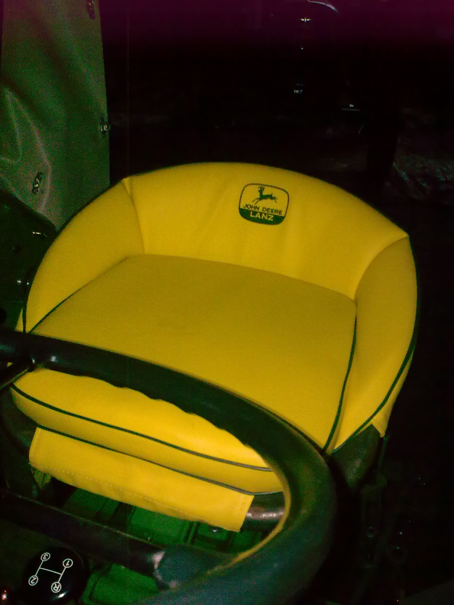

Jetzt brauchte ich mal wieder etwas das Spaß macht. :D Das geht manchmal auch im Stehen. Für die anstehende erste Probefahrt :fahrer: habe ich den unlackierten Sitz montiert und gleich mal das neue Sitzkissen aufgelegt, ob das auch so paßt. 8)
