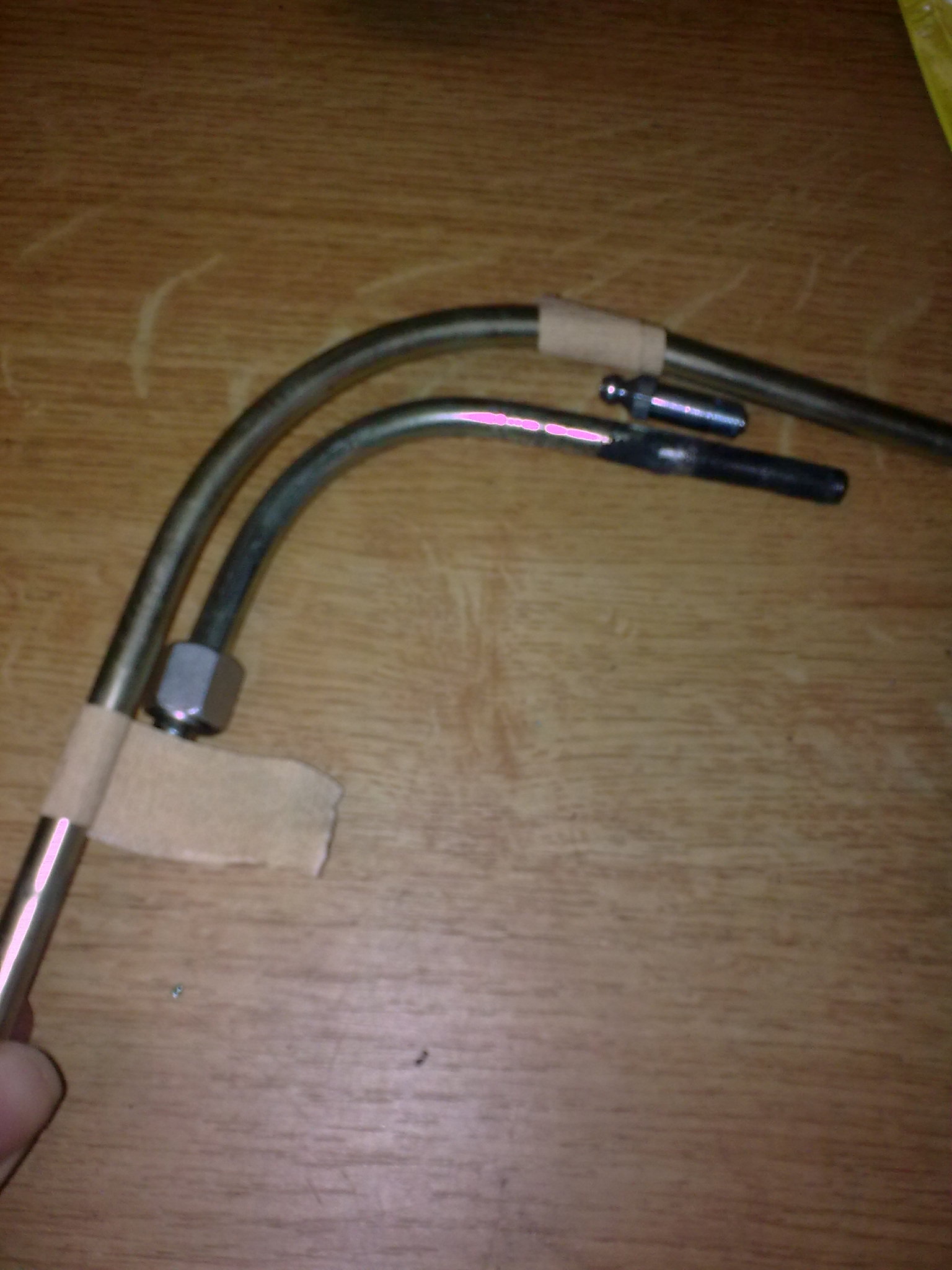

Dazu erst mal ein paar Bilder, die die Idee Nr.1 und Idee Nr. 2 zeigen:

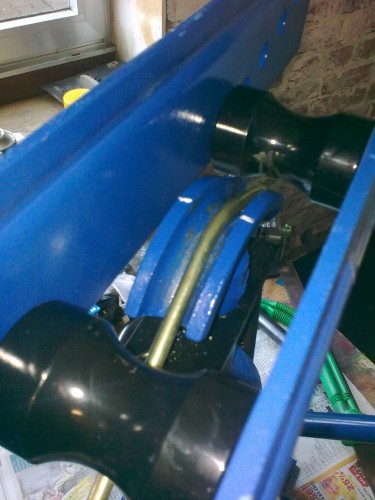

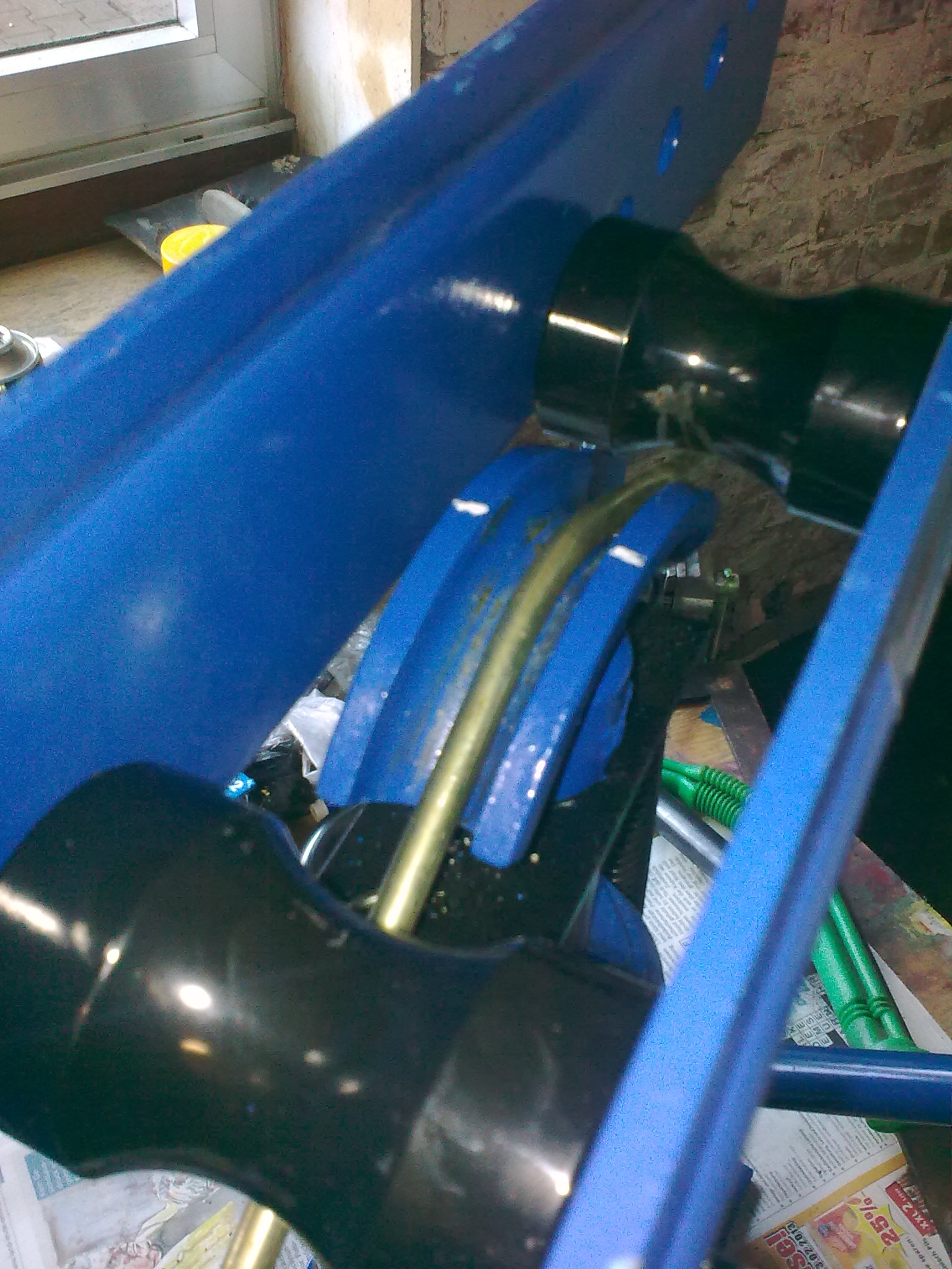

1. Rohr biegen
Beitragvon Rohoelzuender » 12.03.2013, 19:03
Dieses Bild zeigt die Idee Nr.1: Unten mit M8 mal 1 Gewinde (nicht konisch) direkt auf dem 90 Grad Röhrchen. Problem war hier, dass das Öl durch das Gewinde lief und über dem Auspuffkrümmer abtropfte. Direkt darüber sieht man die Idee Nr.2 im Schema: Ein aufgebohrter M8 mal 1 Schmiernippel mit konischem Gewinde wird an das 90 Grad Röhrchen gelötet. Die Abdichtung am Gewinde im Zylinder war prima, der Rest nicht so doll. Das Klebeband gibt mir die Länge vor wo ich den Rest des Röhrchens abtrennen muss, damit nach dem Zusammenlöten wieder die Richtung und die Flucht mit dem restlichen Ölablauf am Schlepper zusammen paßt.

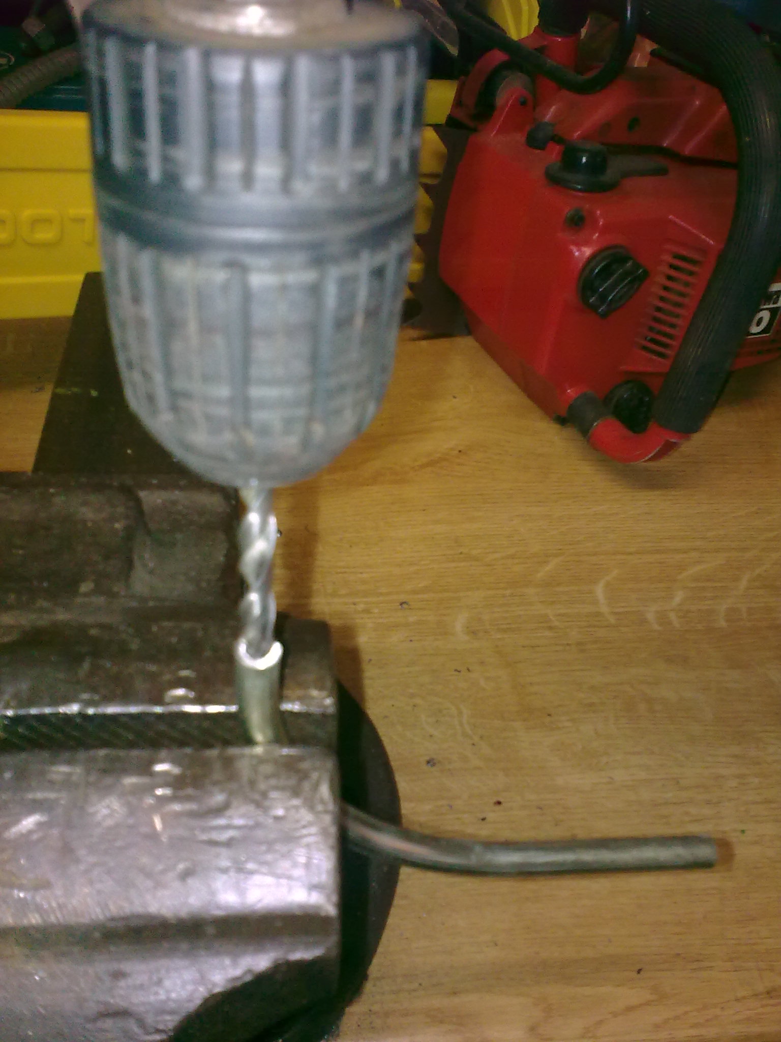

Beitragvon Rohoelzuender » 12.03.2013, 19:13
Damit das Röhrchen über den Schmiernippel paßt habe ich den Durchmesser des Schmiernippelkopf mit einem Messchieber gemessen und dann das Röhrchen mit einem 6mm Bohrer soweit aufgebohrt, dass der Kopf darin eingesteckt werden konnte.
Aufbohren nach Handwerkerart ohne Schnickschnack. So macht es noch am meisten Spaß:

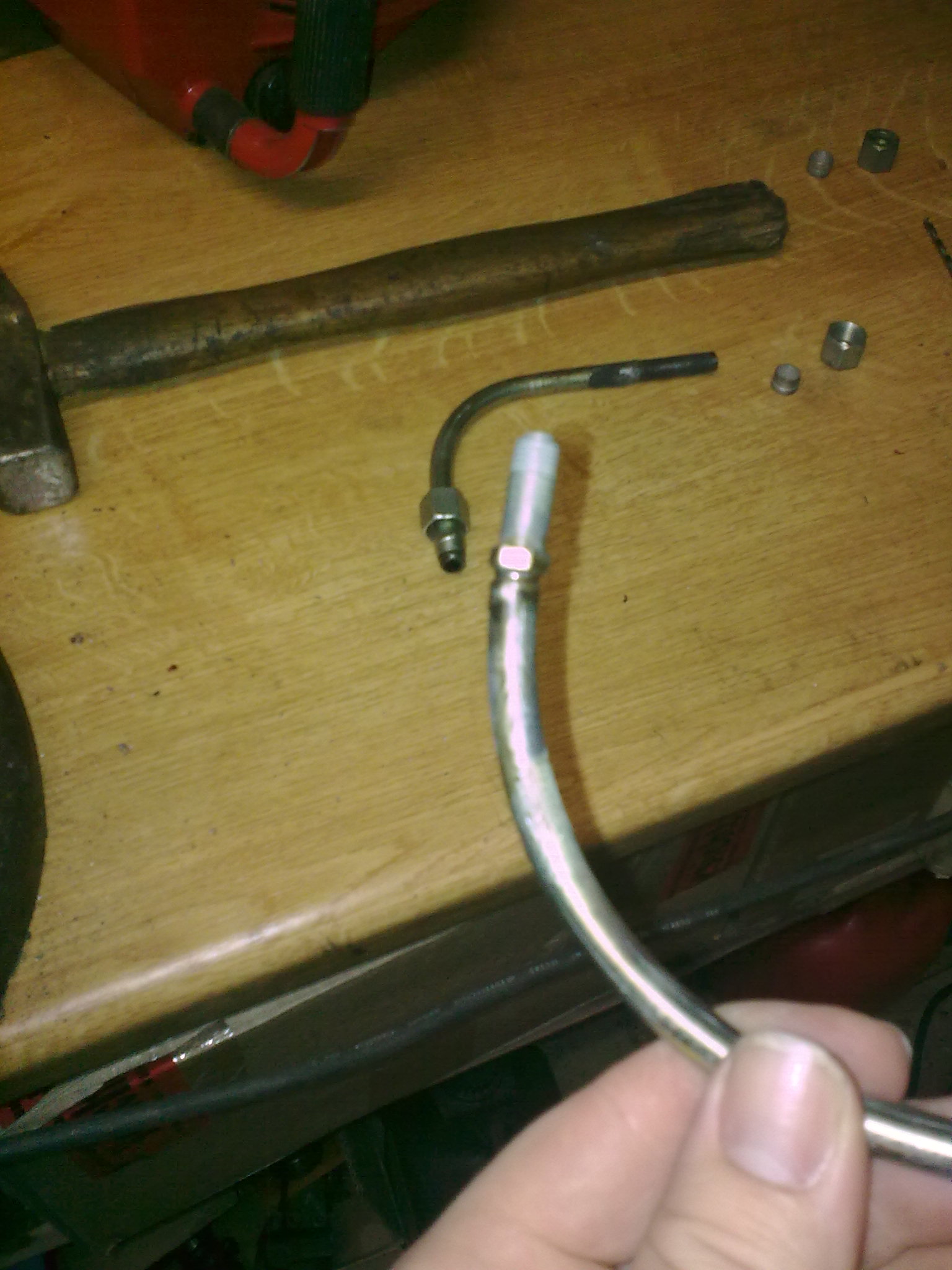

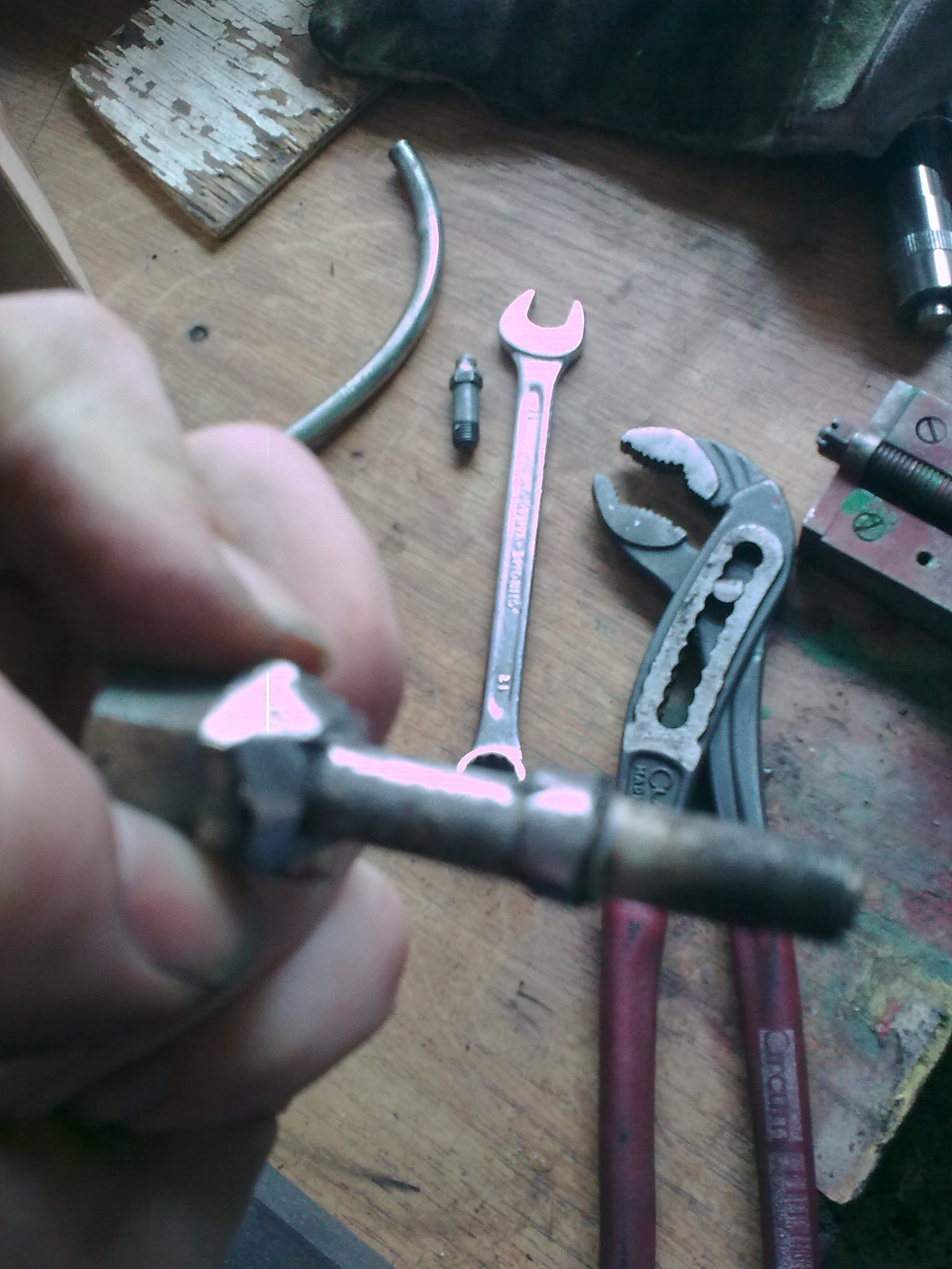

Das wurde dann verlötet mit dem Ergebnis das es zwar optisch top aussah ich aber technisch gesehen nicht zufrieden war. Idee Nr. 3 wurde geboren und heute in die Tat umgesetzt. Die Zutaten: Schmiernippel M8 mal 1 mit konischem Gewinde, Ölablaufröhrchen gerade, Schneidring- Verschraubung, eine Mutter M10 in flacher Ausführung.
Der erste Schritt war wieder das Aufbohren des Schmiernippel und damit die Entfernung von Druckfeder und Kugel. Bei dieser Arbeit sollte man eine Schutzbrille tragen. Die winzige Kugel wird unter Umständen herausgeschleudert!
Im zweiten Schritt wird ein Ölablaufröhrchen so abgelängt, dass es nach dem aufstecken auf den Schmiernippel und nach dem einschrauben des Schmiernippel 3 cm über der Zylinderabdeckhaube nach außen übersteht.
Im dritten Schritt wird das Röhrchen wieder auf einer Seite 6mm aufgebohrt, der Schmiernippel eingesteckt und beide Komponenten miteinander verschweißt.
Im vierten Schritt steckt man über das offene Ende des Röhrchens die flache M10 er Mutter, gefolgt von der Schneidringverschraubung.
Im fünften Schritt schraubt man die Schneidringverschraubung an den vorhandenen Ölablauf am Schlepper, damit sich der Schneidring in seine Endlage festsetzen kann. Nach dem Abschrauben läßt man die Überwurfmutter auf den Schneidring fallen und bekommt damit die Einschweißposition für die flache M 10 er Mutter. Die M 10 er Mutter wird nur auf der Seite am Röhrchen angeschweißt, die zum Schmiernippel hin zeigt. Jetzt kann man das Röhrchen mit der Hand in den Zylinder einschrauben und mit einem 17er Schlüssel sehr vorsichtig festziehen. Da es eine gerade Ausführung ist läßt sich die Bohrung im Zylinder leicht aufstochern, falls diese mal zu sein sollte.
Im sechsten Schritt wird wird nur noch ein Verbindungsröhrchen zwischen diesem und dem restlichen Ölablauf am Schlepper benötigt. Dieses wird morgen angefertigt.
Hir mal ein Bild von Idee Nr.3:

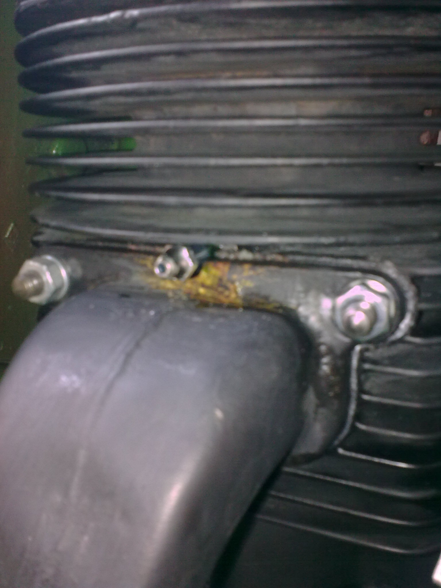

Während dieser Versuchsreihe Nr.1 bis Nr.2 mit abschließender jeweils halbstündiger Prüfung auf dem Hof, Standlauf, Teillast, Vollast und Probefahrt stellte sich bei Versuchsreihe Nr. 2 heraus, dass kein Öl mehr aus dem Gewinde im Zylinder kam. Wie aber war das nach wie vor starke Ölen im Krümmerbereich und auch unter dem Schalldämpfer zu erklären?

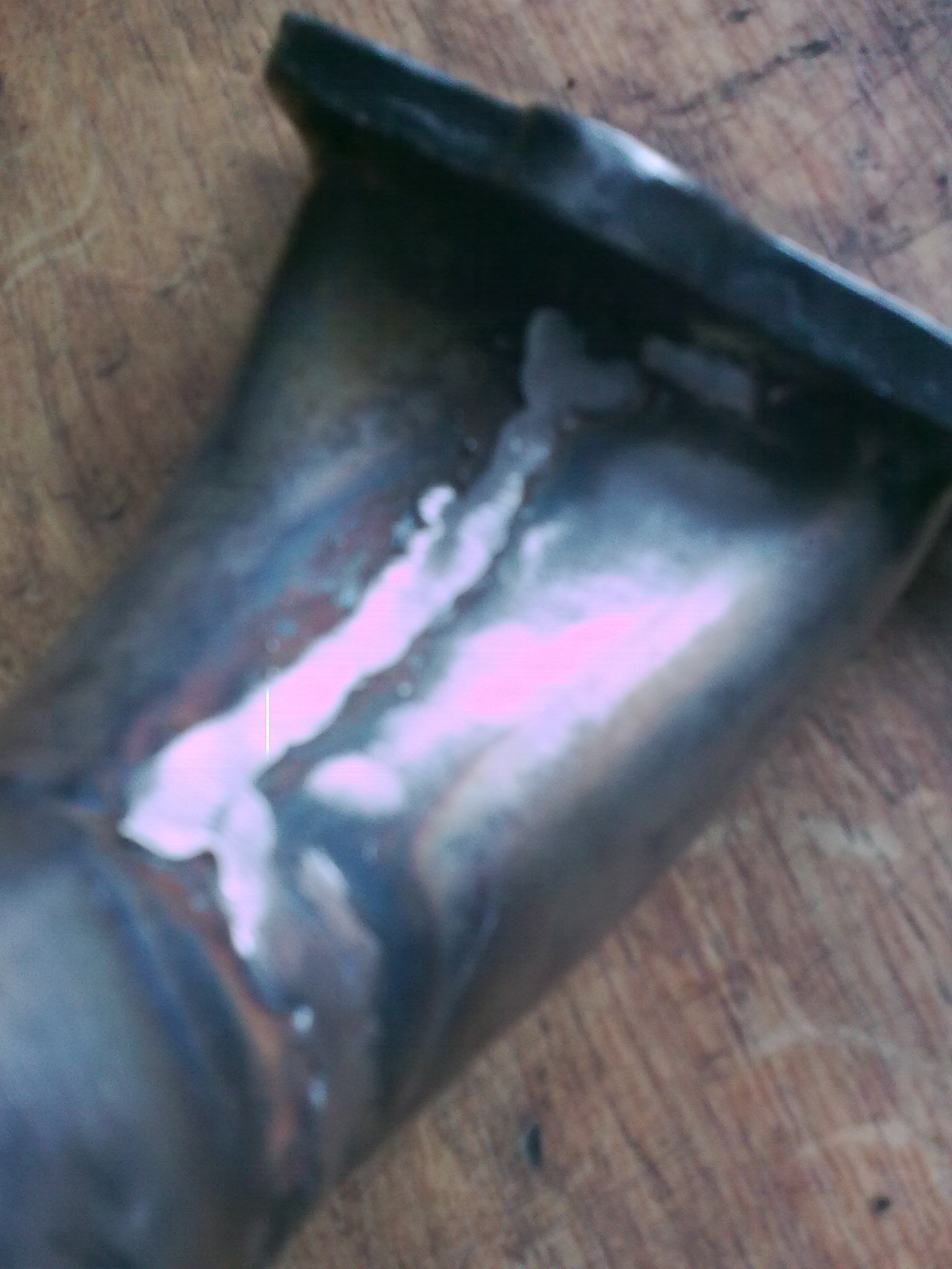

Der Flansch am Krümmer ist angelötet, werkseitig. Es ist wichtig, dass man bei der Demontage und vor allem bei der Montage nach dem Reinigen des Schalldämpfers erst die Klemmschellen am Schalldämpfer löst und auch die Verschraubung der Klemmschellen am Kupplungsgehäuse. Tut man dies nicht verkantet sich der nur 5mm starke Flansch beim anziehen der drei M8 Muttern und wird bei gewissenlosem festziehen der Muttern innen hohl, so dass die beste Krümmerdichtung nicht mehr abdichten kann. Beim Kauf des Schleppers war das aber alles dicht und hat nicht geölt. Der Grund? Der Spalt im verzogenen Flansch hatte sich irgendwann selbst abgedichtet, mit Ölkohle! :D Nach der Reinigung und dem Ausbrennen war das natürlich alles hinfällig. Das Öl was unten am Auspuff abtropfte kam von der gerissenen Schweißnaht auf der Rückseite des Krümmers zwischen Krümmerflansch und Schalldämpfer. Der Krümmer ist beim D1106 und D1206 aus zwei Blechteilen zusammengeschweißt und nicht aus Guss, wie z.B. beim Alldog. Die Lötnaht hatte auch einen Riss durch fehlerhafte Montage in der Vergangenheit bekommen.
Der erste Schritt war dann heute also das zuschweißen des Risses:
Beitragvon Rohoelzuender » 12.03.2013, 20:07
Hier sieht man das Lötzinn, dank der schlechten Bildqualität leider nicht den feinen Riss...
Beitragvon Rohoelzuender » 12.03.2013, 20:14

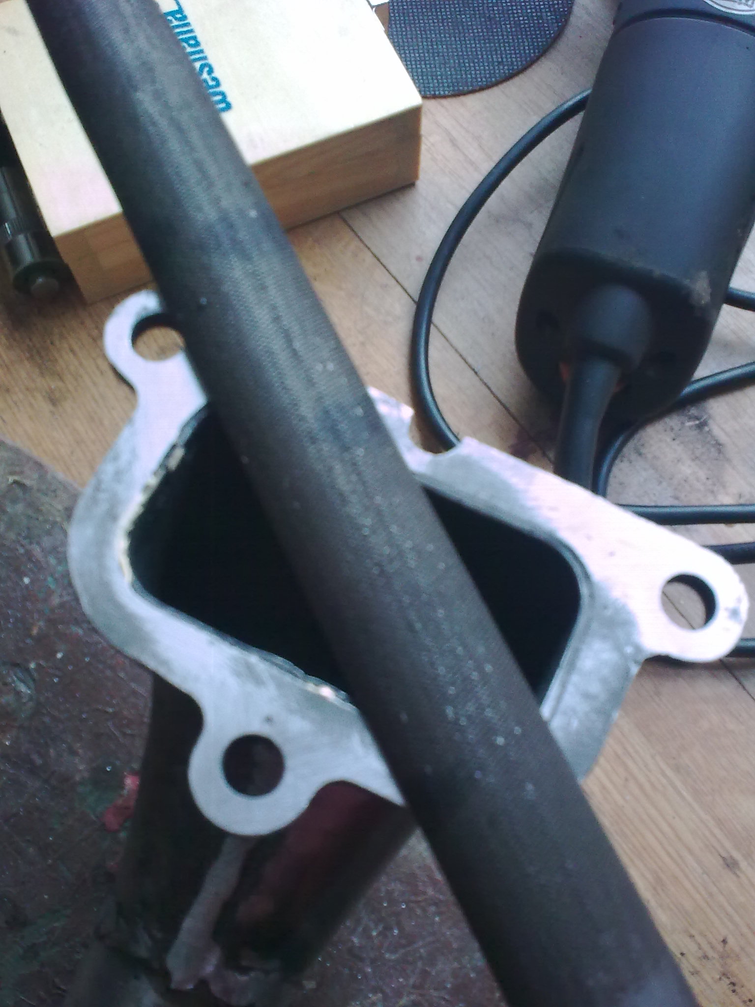

Der Flansch lag also nicht mehr gerade auf dem Zylinder auf und konnte somit nicht dicht werden. Mit einer Eisenunterlage und gezielten Hammerschlägen von oben auf den Flansch konnte ich 2mm von den insgesamt 3mm Unebenheit "einebnen". Der Rest war Fleißarbeit laut Lehrbuch: Flansch plan feilen. Spätestens an dieser Stelle kann die Heizung in der Werkstatt auf Null gedreht werden... :oops: :D
Nach einer Stunde feilen ist der Flansch wieder plan. Morgen wird die defekte Lötnaht repariert.
Zum Abschluss für heute ein Bild vom feilen.

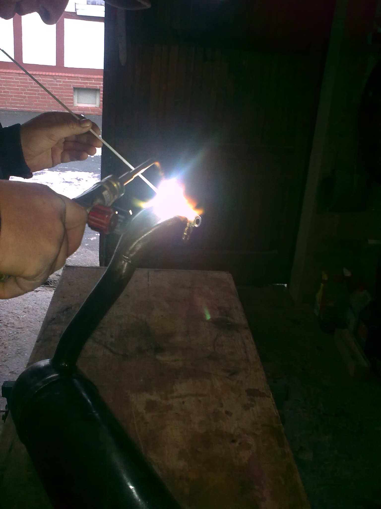

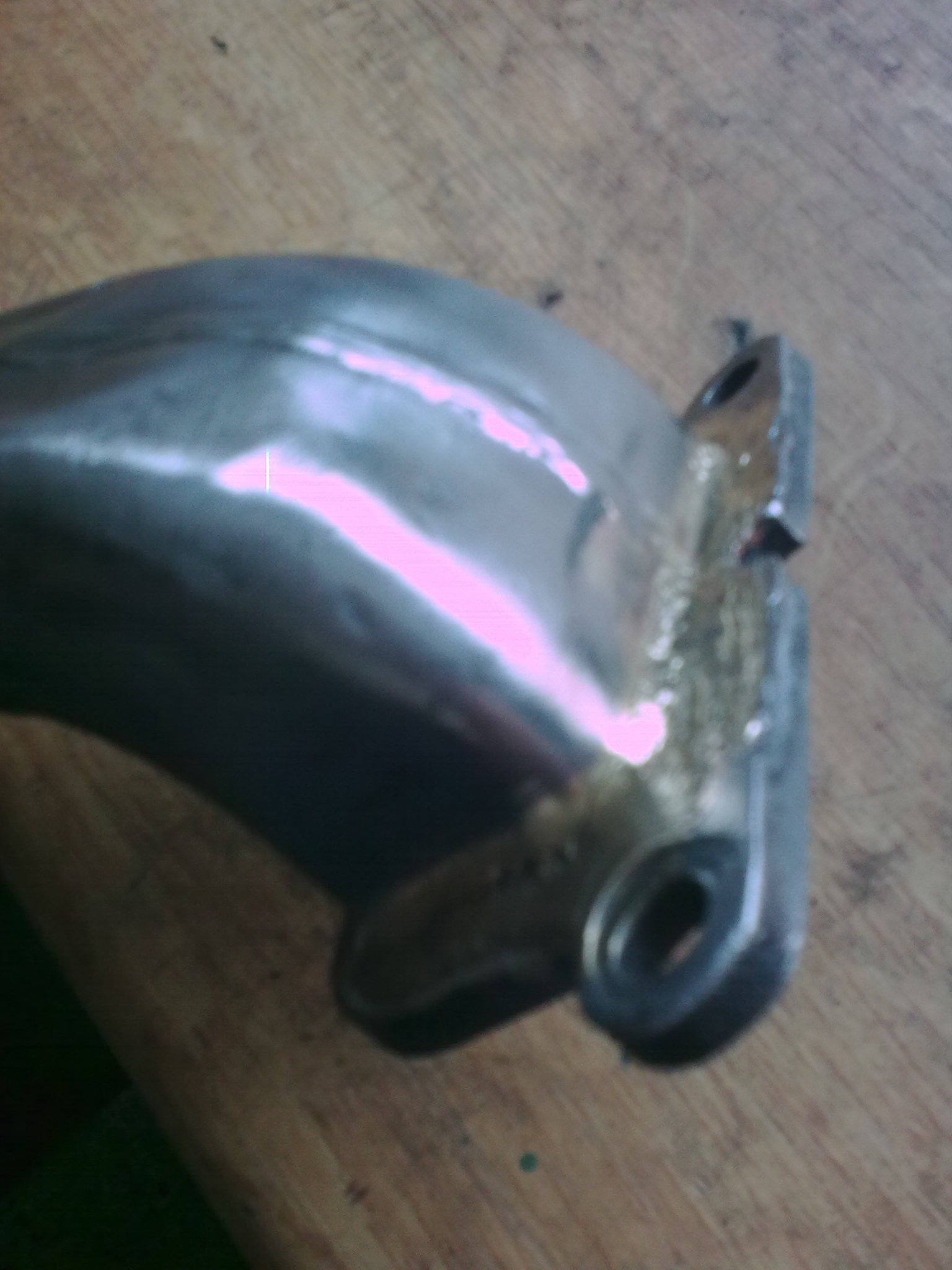

Beitragvon Rohoelzuender » 19.03.2013, 17:56
Der Flansch wurde rundherum neu verlötet. Ist mitlerweile schon wieder 5 Tage her. Nach der Montage war das auch alles schön dicht. Nur unten an der Schweißnaht auf der Rückseite hatte ich einen kleinen Riss übersehen. Nach einer halben Stunde Probelauf fing es da an rauzusabbern. Also Auspuff zum xx-ten male abgeschraubt, entfettet, geschweißt. Hier mal ein Bild vom Löten:

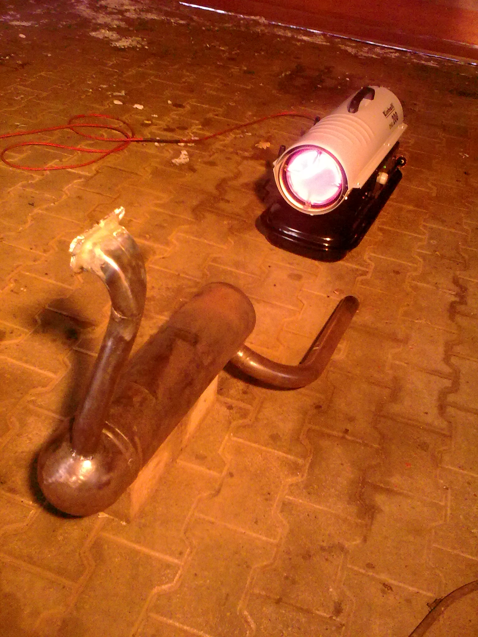

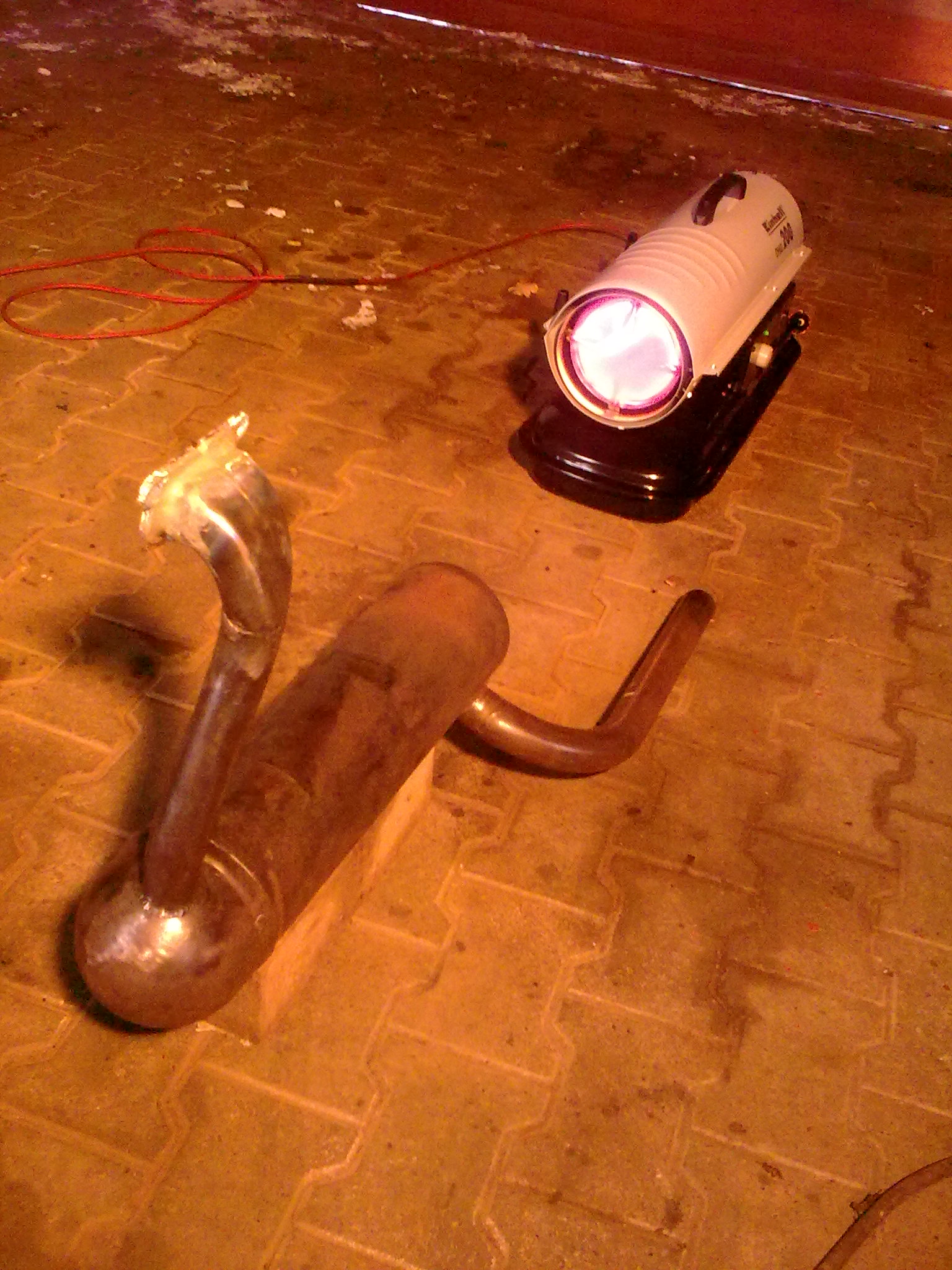

Beitragvon Rohoelzuender » 19.03.2013, 18:06
Mitlerweile war der neue Auspufflack nicht mehr schön anzusehen, so dass ich nochmal alles komplett abgebürstet und neu lackiert habe. Da selbst in der Scheune die Temperatur zu diesem Zeitpunkt gerade mal über Null Grad war, habe ich den Auspuff mit einem Heißluftgenerator auf Lackiertemperatur gebracht:

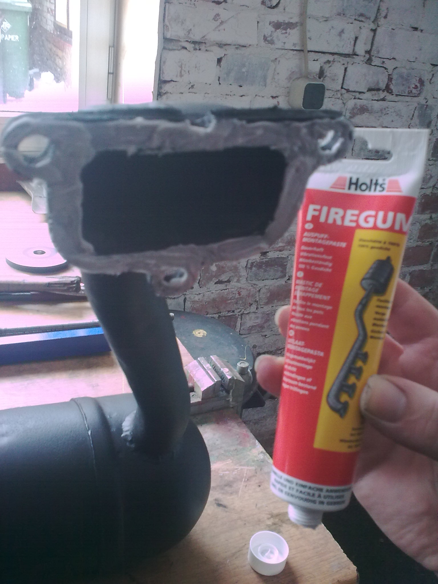

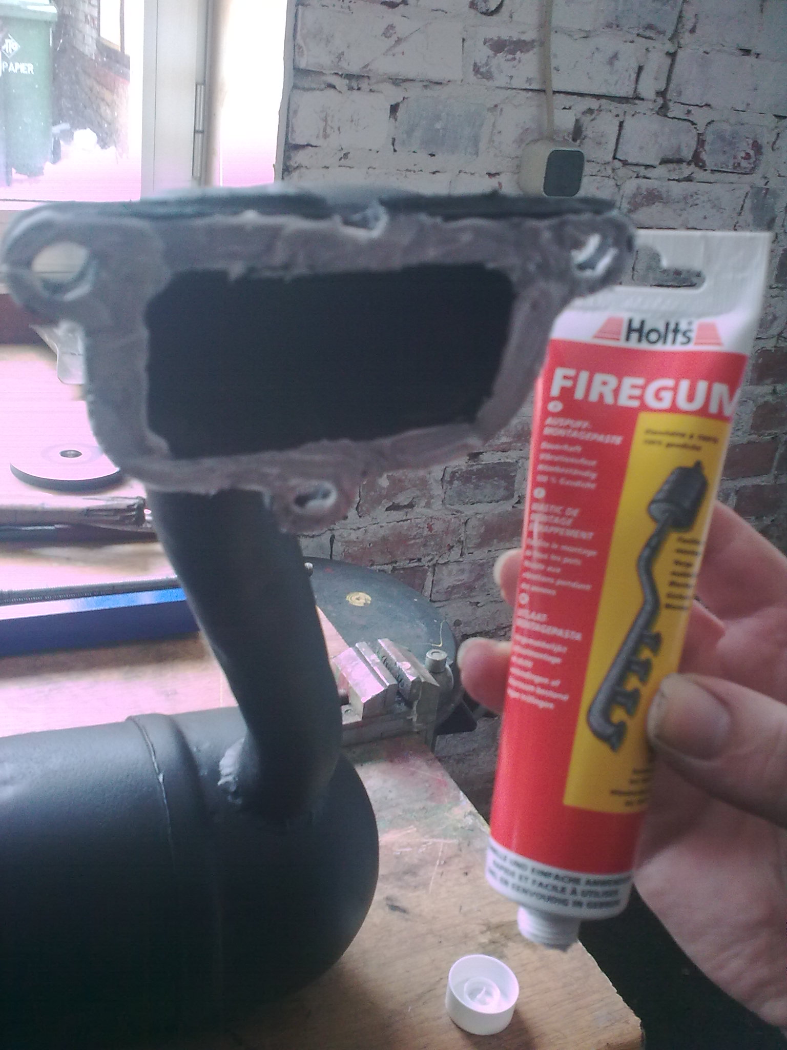

Beitragvon Rohoelzuender » 19.03.2013, 18:15
Bei der Montage wollte ich nun nichts mehr dem Zufall überlassen. Dichtfläche am Zylinder und Krümmerflansch wurden mit Bremsenreiniger entfettet und mit Firegum satt eingeschmiert. Dazwischen kam wieder die selbstgeschnitzte Dichtung. Das tolle an dem Zeug ist, es härtet unter Auspuffwärme aus und die verbundenen Teile werden dann dicht, aber die Teile lassen sich trotzdem wieder problemlos auseinanderbauen, wenn man z.B. den Auspuff ausbrennen will.
