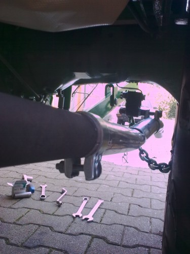

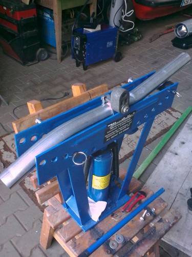

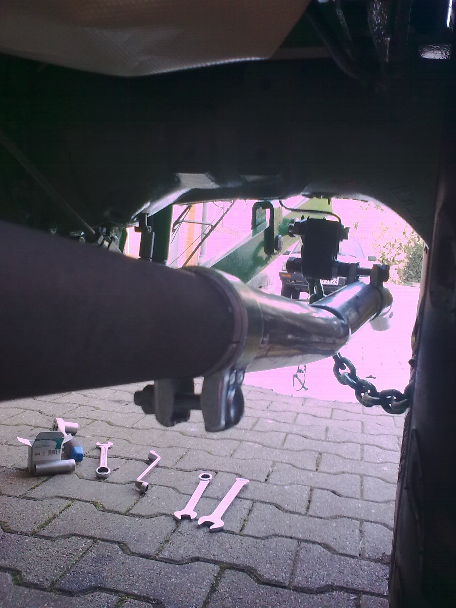

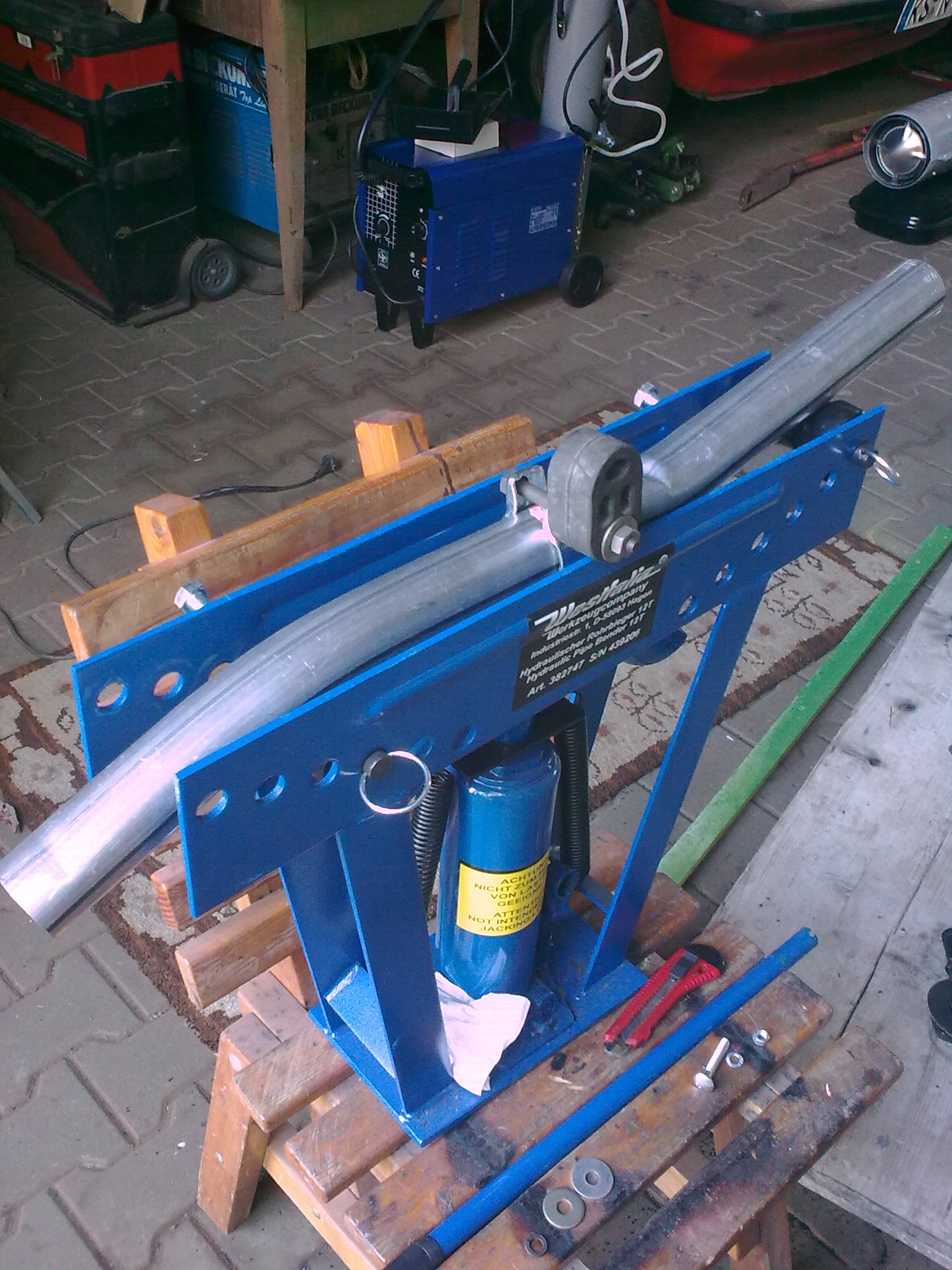

Gestern habe ich die Auspuffverlängerung gebaut. Heute lackiert.
Das Auspuffrohr mit einem Durchmesser von etwas über 45mm innen stammt von einem VW Golf. Die Länge war optimal, ich mußte nichts abflexen. Da der Auspuff beim D1206 auch in Richtung Strasse abfällt, mußte ich das Rohr zunächst nach oben biegen. Das Ende wurde dann wieder so gebogen, dass es nach unten Richtung Strasse zeigt. Auf dem Bild sieht man die doppelte Biegung ganz gut. Die Auspuffschelle wurde auf 12 mm aufgebohrt und mit einer 12 er Gewindestange auf dem Rohr festgeklemmt in Höhe der Auspuffhalterung. Auf der einen Seite ist die Mutter angeschweißt auf der Gewindestange, auf der anderen ist die Mutter schraubbar zum festklemmen. Die Gewindestange verläuft danach durch ein Auspuffgummi vom Ford Fiesta. Das Gummi wird über zwei gekonterte Muttern auf der Gewindestange drehbar gehalten und nicht festgeklemmt. Bei der oberen Schraube die durch das Auspuffgummi verläuft und durch die Halterung, ist dieses ebenso montiert. Das Auspuffrohr wird so nur nach oben gehalten, kann sich aber seitlich und vor und zurück soviel wie nötig frei bewegen. Die Auspuffhalterung selbst ist über zwei M12 er Schrauben mit der Halterung am Achstrichter verschraubt.
Beitragvon Rohoelzuender » 28.03.2013, 19:13

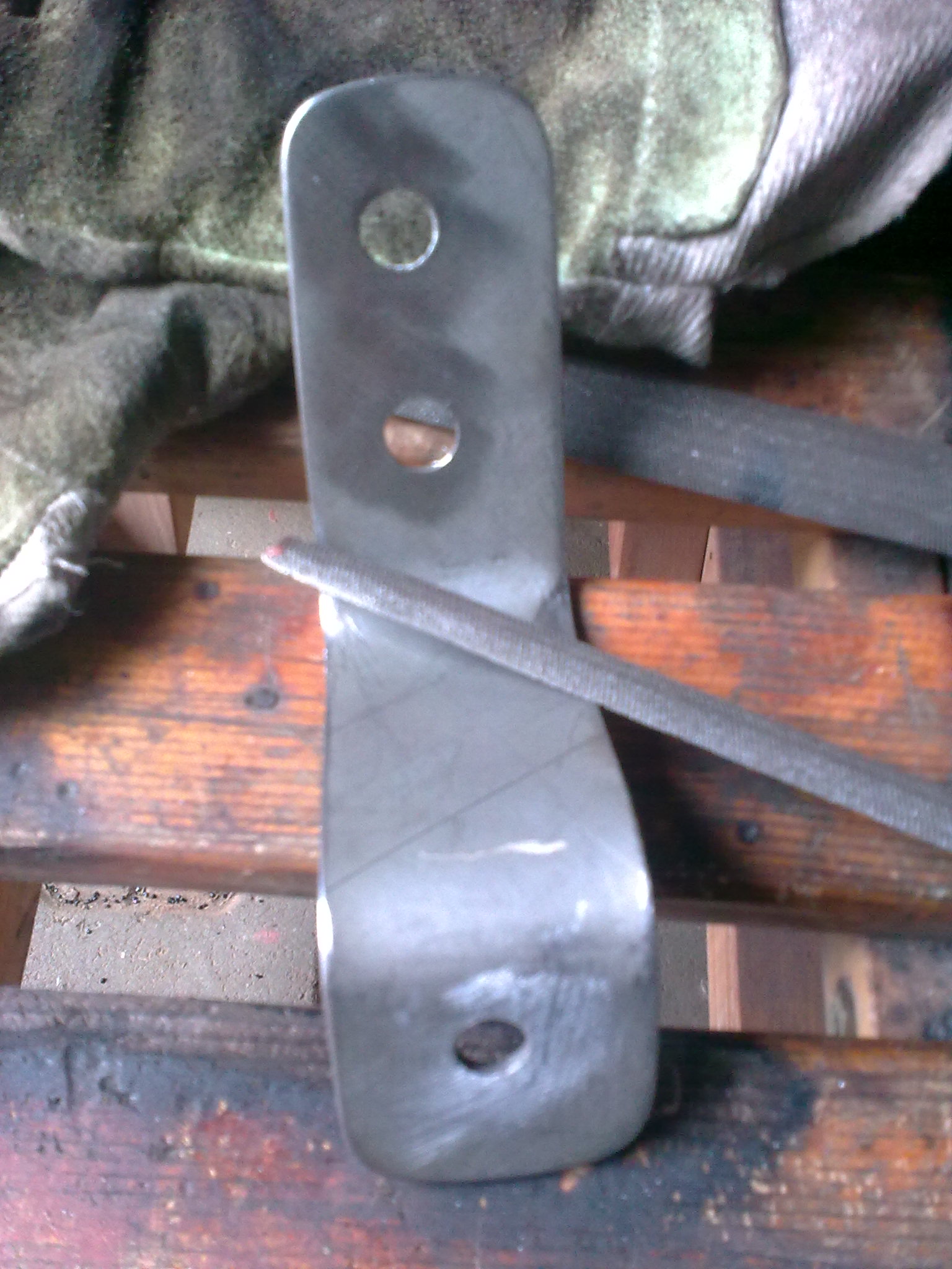

Auspuffhalterung:
Beitragvon Rohoelzuender » 28.03.2013, 19:17
Zur Anprobe montiert und für gut befunden:

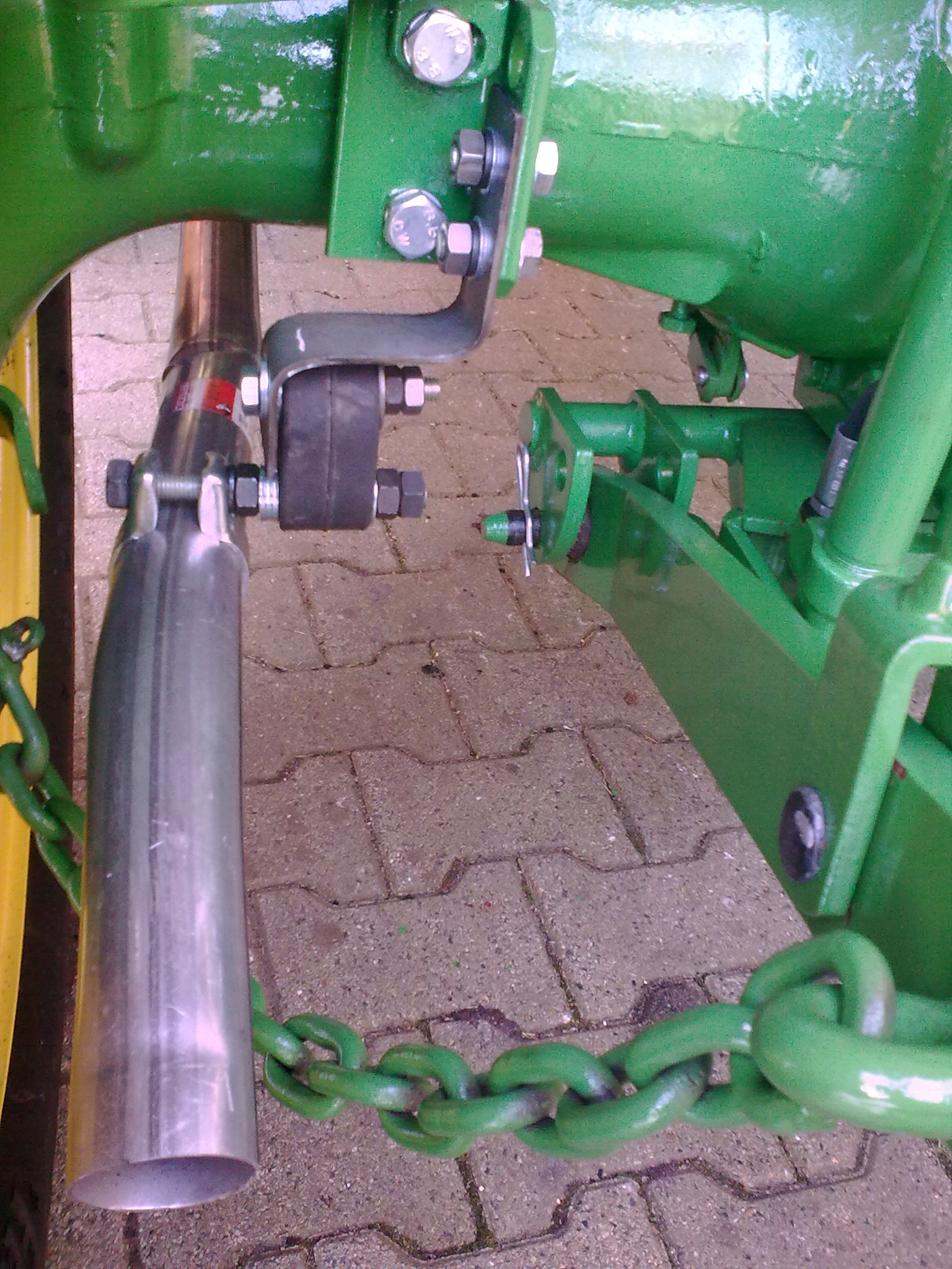

Beitragvon Rohoelzuender » 28.03.2013, 19:25
Das Auspuffrohr sitzt 10 cm übergeschoben über dem Auspuffrohr vom D1206. Über Kreuz habe ich das Auspuffrohr mit der Flex 5cm eingeschnitten. Die Schelle konnte im Originalzustand verbleiben mit M8 er Schraube. Die Verlängerung kann jetzt bei Bedarf innerhalb von 5 Minuten an- ab- und wieder angebaut werden.

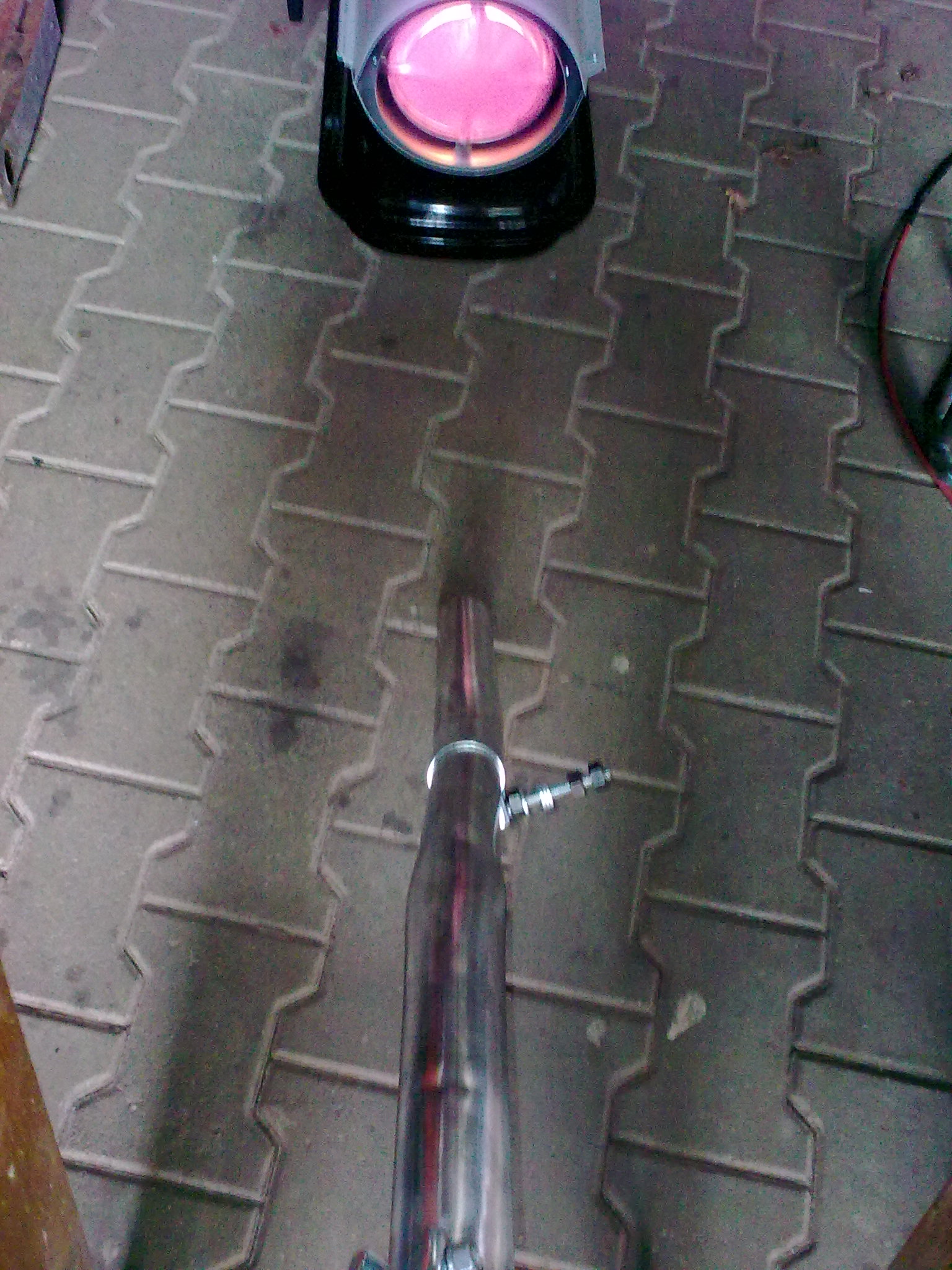

Beitragvon Rohoelzuender » 28.03.2013, 19:32
Weil es wieder viel zu kalt war zum lackieren habe ich die Teile angewärmt mit meiner neuen Methode. Die Auspuffhalterung war leider etwas zu heiß geworden. Beim sprühen des Lack gab es richtige Dampfwolken. Einbrennlackierung? :D

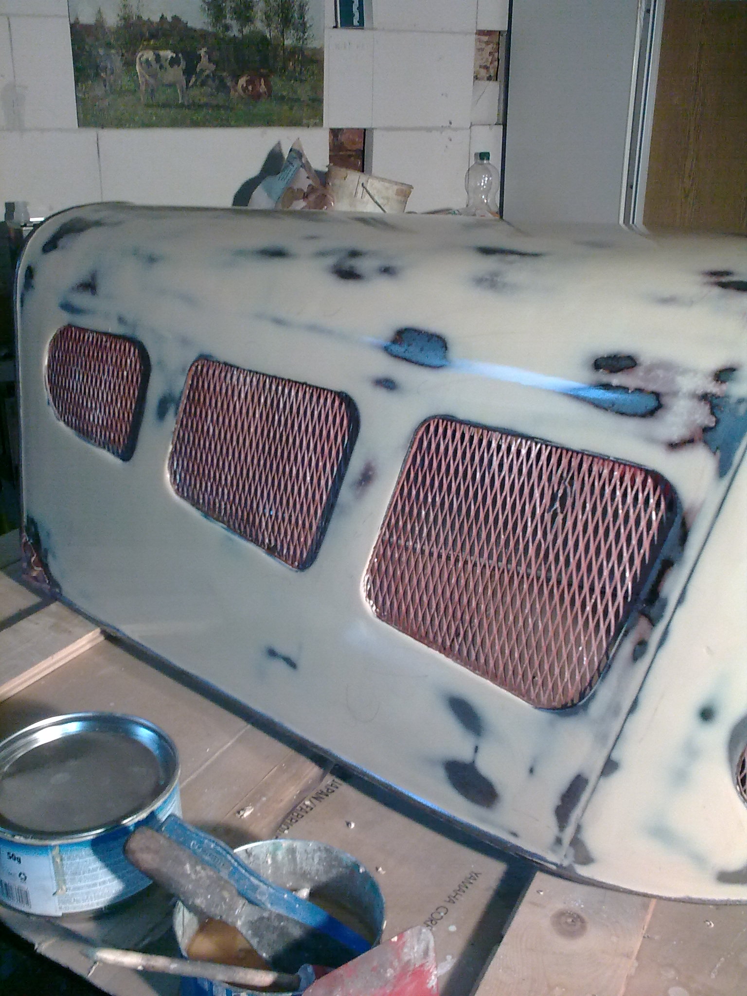

Beitragvon Rohoelzuender » 19.04.2013, 07:03
Nach zwei harten Wochen ist es geschafft. Die Motorhaube ist lackierfertig. Die allerletzte Feinspachtelschicht von insgesamt drei wurde von Hand in über fünfstündiger Arbeit geschliffen. Danach haben wir die Bohrungen von der Innenseite der Haube gemacht, die für die Montage der Beschilderung und der Zierleiste nötig sind. Nachdem die Haube gründlich entstaubt war haben wir nochmal Spritzspachtel aufgetragen. Die viele Arbeit ist es mir aber im wahrsten Sinne des Wortes wert:

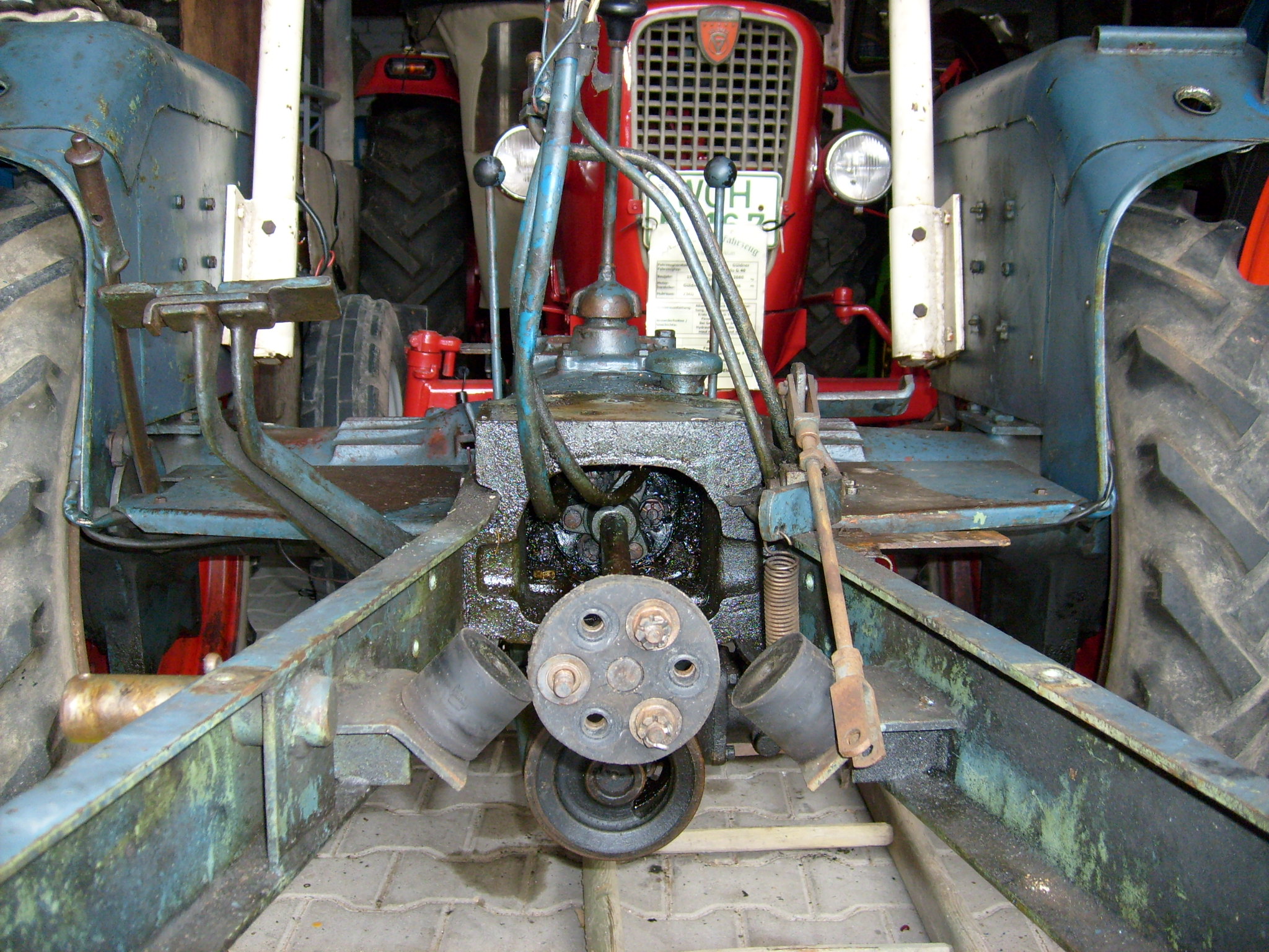

Beitragvon Rohoelzuender » 21.04.2013, 04:12
Hier noch mal zwei Bilder davon, wie der Motor im Rahmen "hängt". Vorne sind die beiden Motorhalterungen am Lüftergehäuse und am Rahmen angeschraubt. Hinten sind die beiden Halterungen an der Kupplungsglocke angeschraubt. Die beiden Halterungen sind hinten im Gegensatz zu vorne im Rahmen eingeschweißt.
Das erste Bild zeigt die Motorhalterung vorne. Die beiden Gummilager sind unter den Blechkappen.

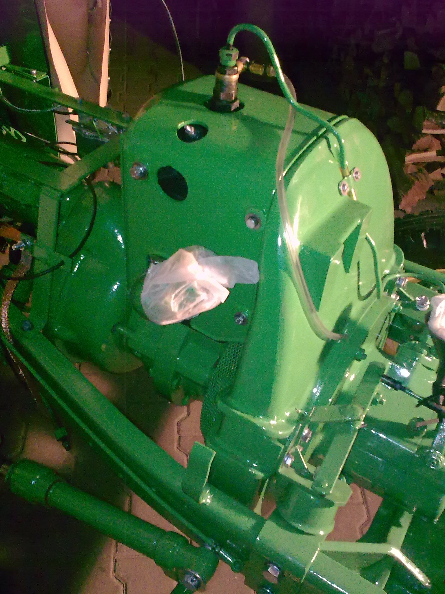

Beitragvon Rohoelzuender » 21.04.2013, 04:18
Das nächste Bild zeigt die hintere Motorhalterung meines D1106 Bulli ohne die Blechkappen vor der Restauration. Die vier Gummiblöcke haben auf jeder Seite ein M10er Gewinde.
