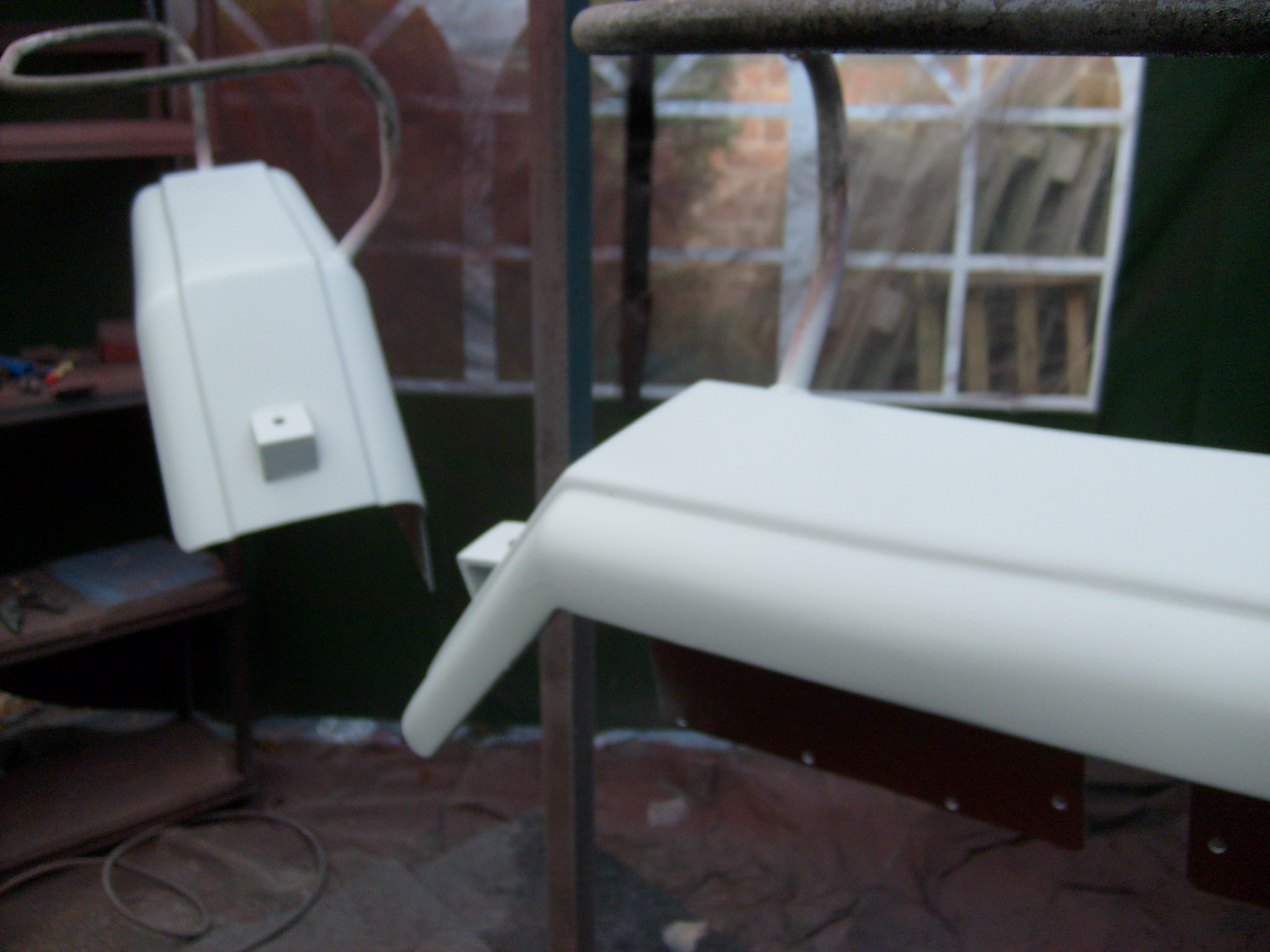

Beitragvon Rohoelzuender » 29.02.2016, 21:15
Nach der gründlichen Entstaubung und einem Waschgang mit Silikonentferner wurde mit der Spraygrundierung komplett grundiert. Erst danach sieht man noch die Feinheiten, die es mit Feinspachtel noch nachzuarbeiten gilt.

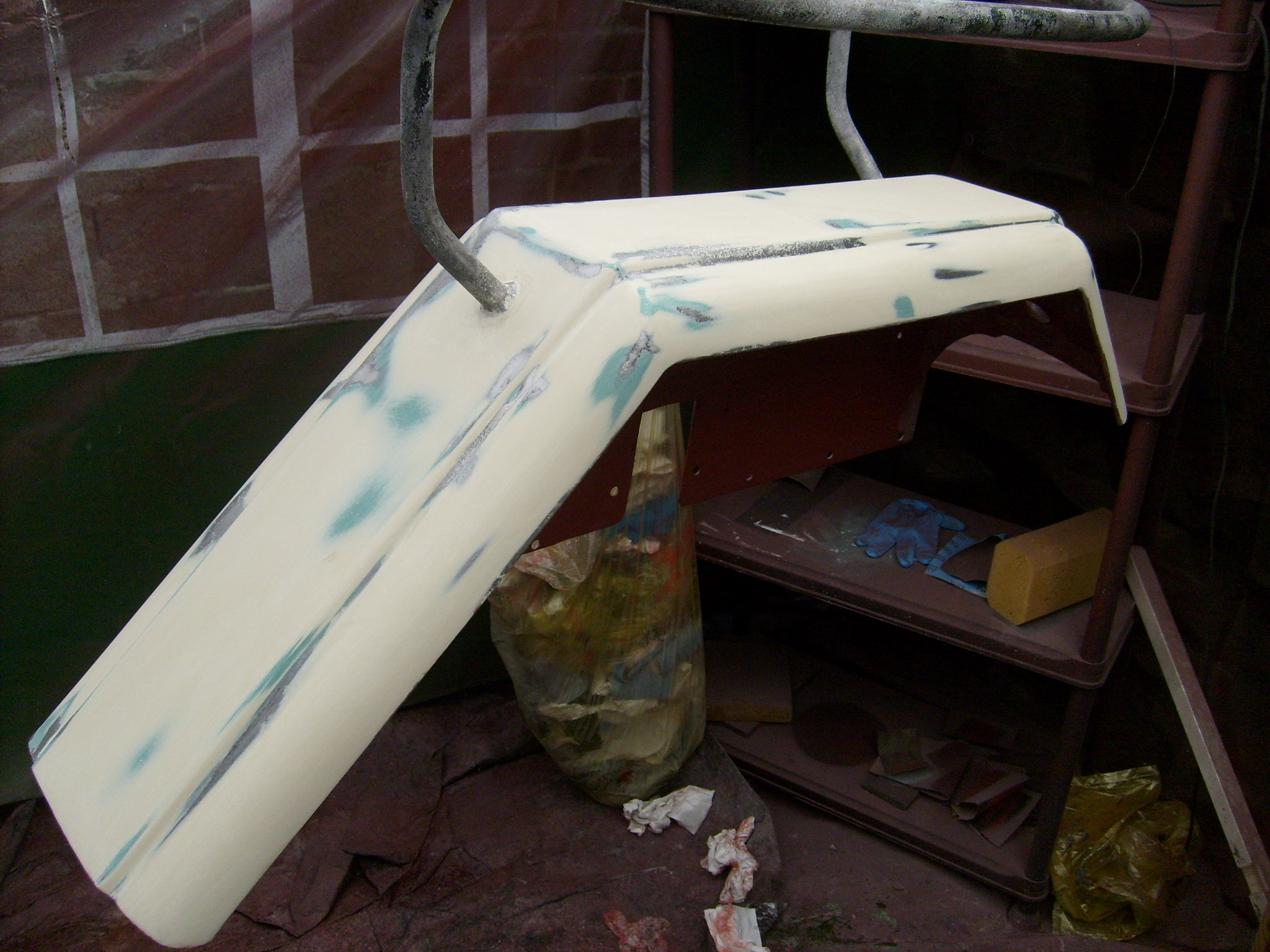

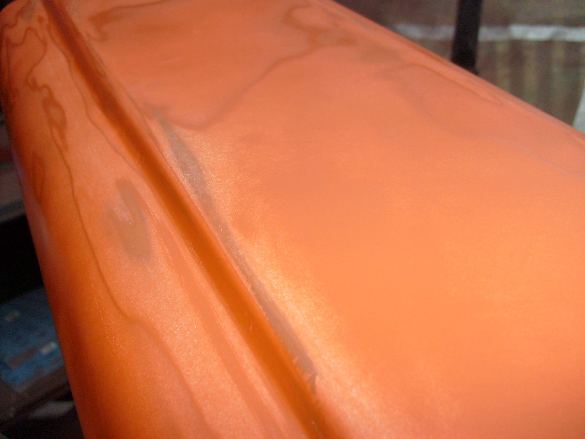

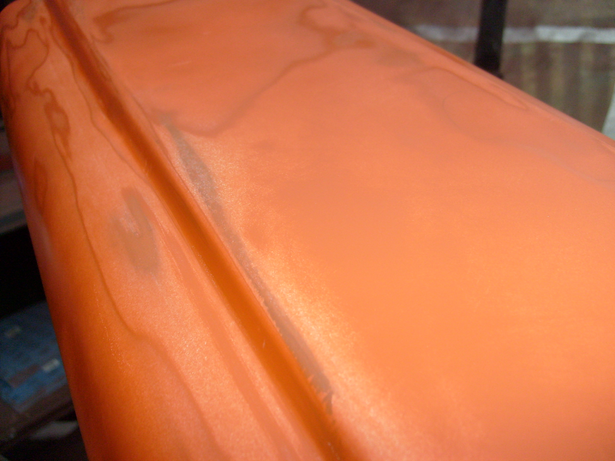

Beitragvon Rohoelzuender » 29.02.2016, 21:27

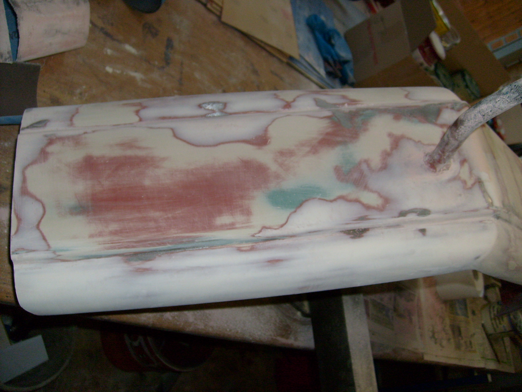

Jetzt wurden mit einem Bleistift die Stellen eingezeichnet, wo noch ein Feinspachtelauftrag angebracht war. Diese Stellen wurden weiträumig dünn mit weißem Feinspachtel behandelt. Nach dem Schleifen des Feinspachtel mit 240 er Papier und abschließend mit 320 er Papier wurde es bunt...

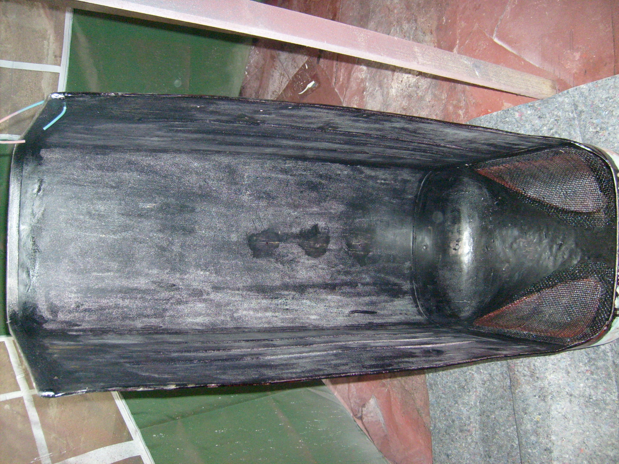

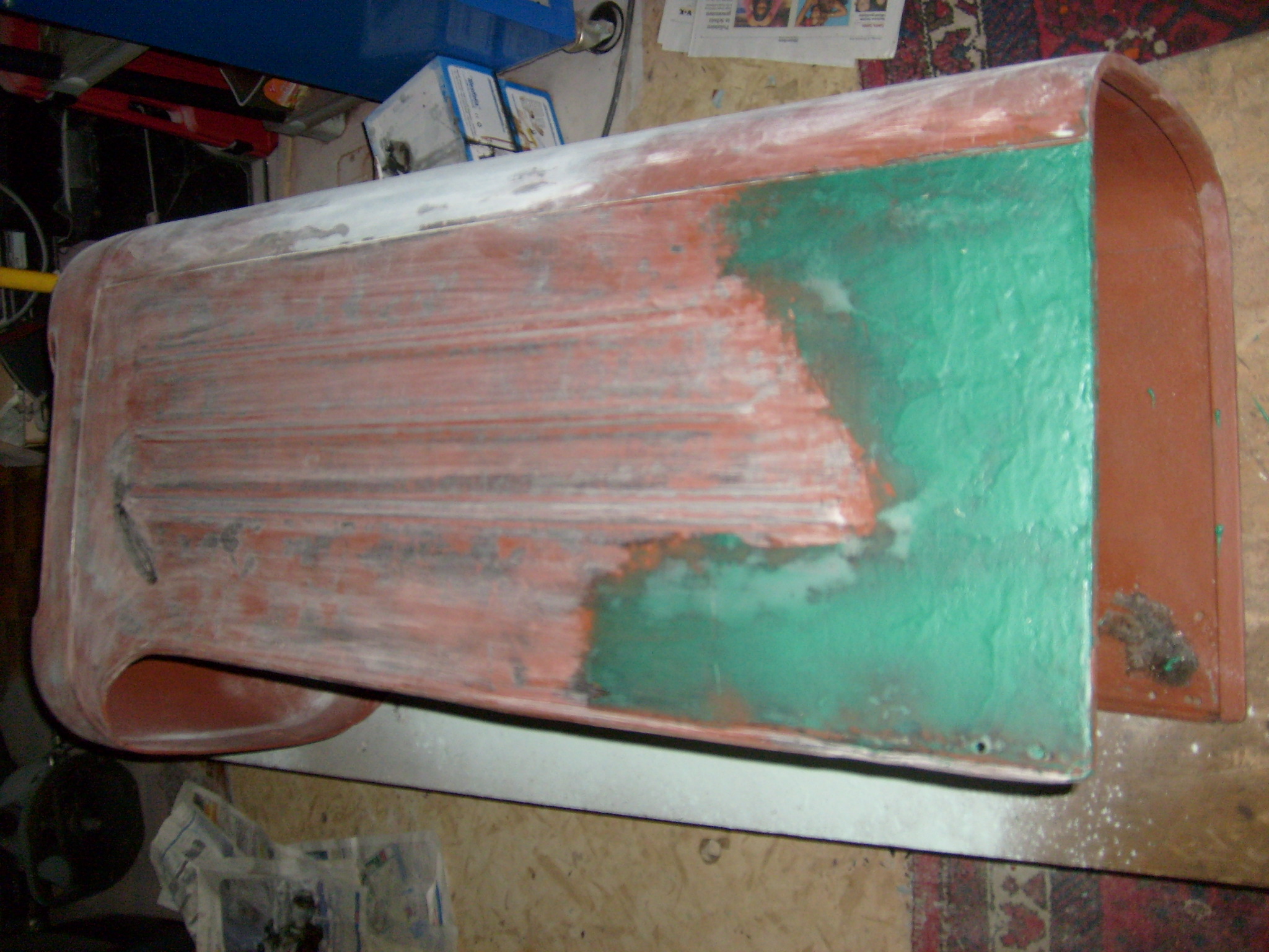

Beitragvon Rohoelzuender » 29.02.2016, 21:41
Die entblätterte Haube wurde zwischenzeitlich schon mal von innen mit Brunox- Rostumwandler gestrichen, da ausgerechnet während der Entblätterungsarbeiten eine derbe Schnee-Graupelschauer runter kam. Mitlerweile ist die Haube schon wieder vorgrundiert für die Spachtel Ausbesserungsarbeiten.

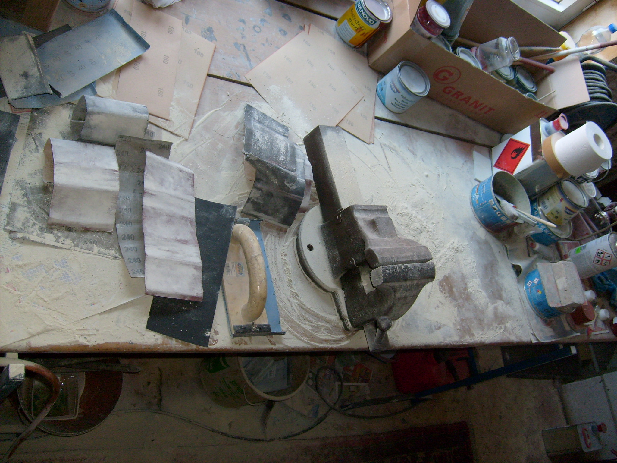

Das kleine Chaos zwischendurch...

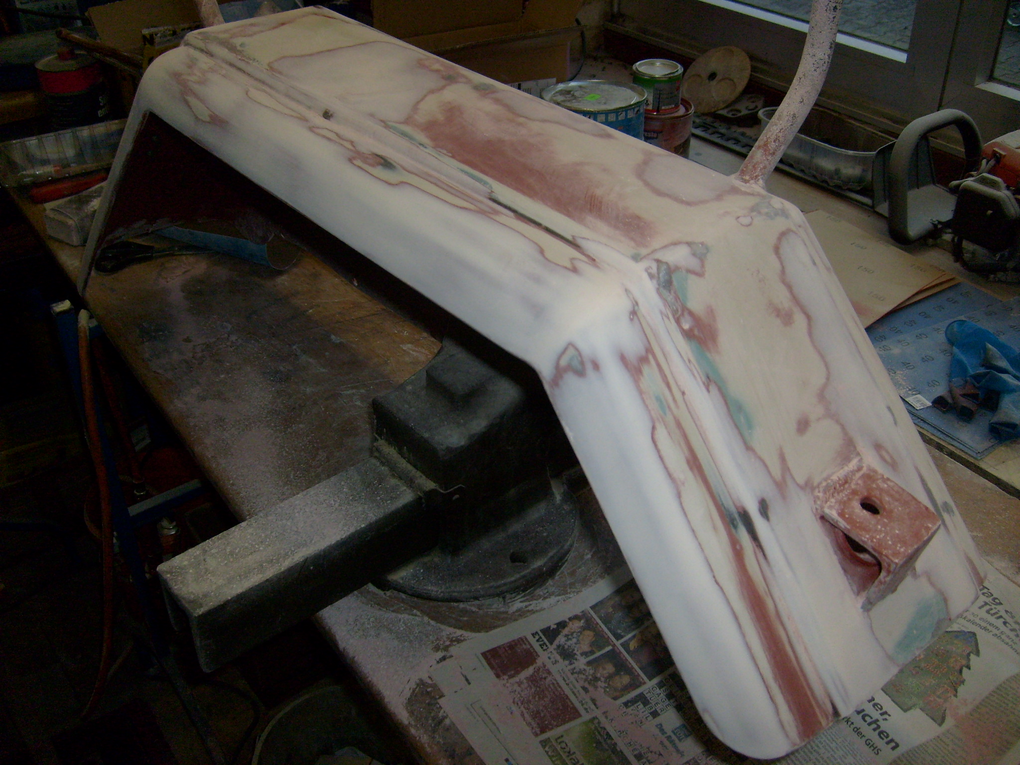

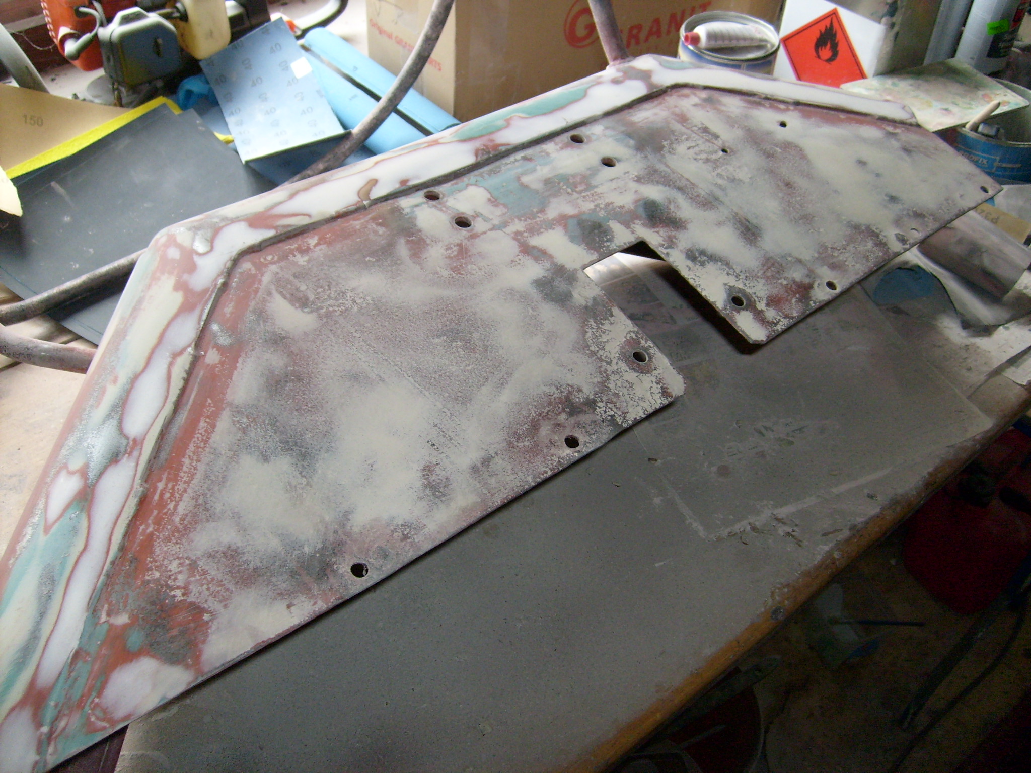

Beitragvon Rohoelzuender » 04.03.2016, 11:11

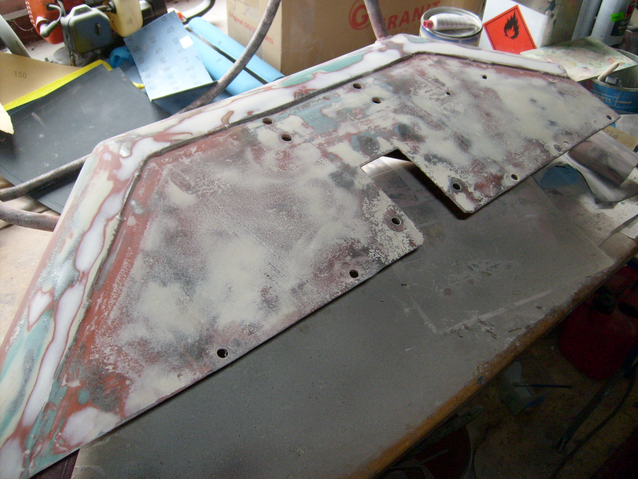

Die Rostporen in den Stehblechen der Kotflügel wurden gespachtelt und verschliffen. Es macht Sinn diese Arbeit vor dem erneuten grundieren zu machen, da man sonst vor dem Spritzspachtelauftrag nochmal alles abstauben muss.

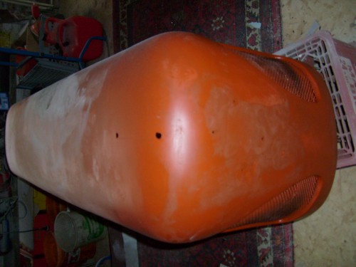

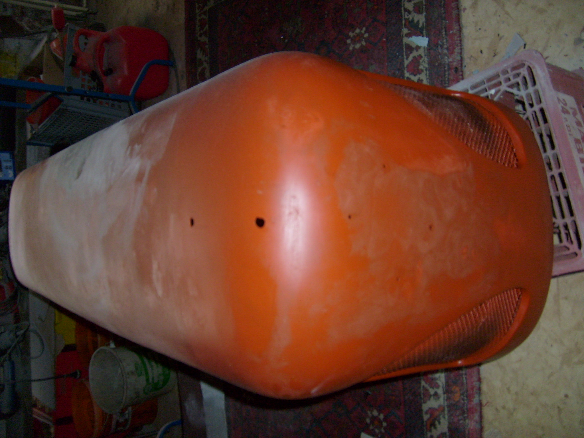

Jetzt wo das schlimmste an den Kotflügel gemacht ist kann es an meiner geliebten Motorhaube weitergehen. :oops: Aktueller Stand von außen: Vorgrundiert. Die Seitenflächen werden vor dem Spachtelauftrag jetzt richtig :twisted: mit 40 er Papier angeraut, bis das Blech wieder durchkommt. Dann muss es halten! :kratz: Der Spachtelauftrag ist notwendig, weil das mit dem Spritzspachtel nicht ganz so gut geklappt hat. Also diesmal nach der konventionellen Methode,sicherlich wieder 10 Stunden Arbeit, blutige Finger und 30 Euro für Material....Ich glaube ich frage die Spachtelmassenfirma mal nach Sponsoring... :wink:

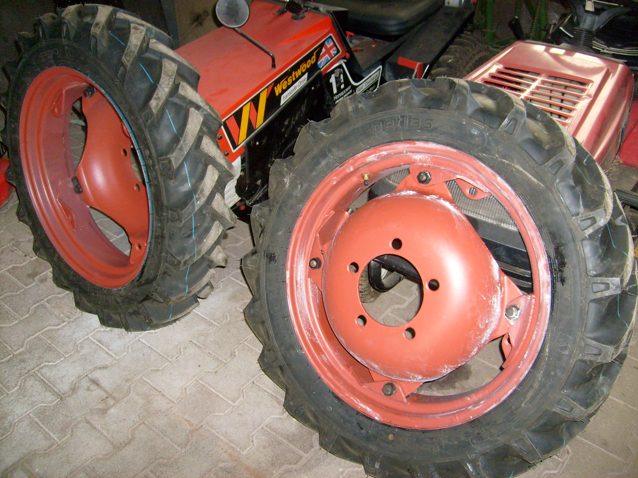

Aber auch mal wieder eine positive Nachricht. Bevor die Vorderradfelgen kommen schon mal die Hinterradfelgen für die Lackierung vorbereiten. Aus Erfahrungen beim D1206, wo ich danach die Felgen nochmal lackieren durfte mitsamt den notwendigen und aufwändigen Schleifarbeiten, wurden die Reifen jetzt im grundierten Zustand aufgezogen. So ganz ohne Macken geht es halt nicht. Aber lieber die Grundierung nachgrundieren als den Lack nachlackieren. Jetzt können die Radschüsseln wieder von den Felgen abgeschraubt werden und einzeln lackiert werden. Die Felgen selber werden dann nach dem abkleben der Reifen nachgrundiert und fertig lackiert.

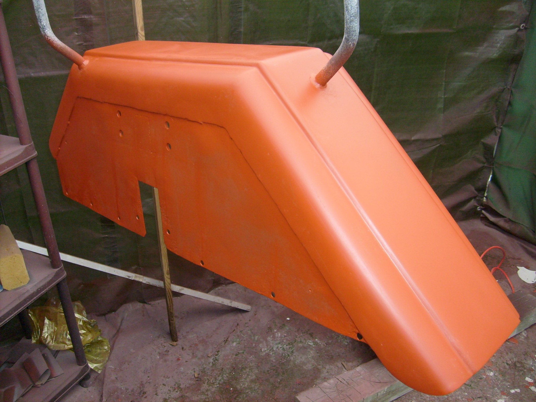

Re: Prototypen Reaktivierung
Beitragvon Rohoelzuender » 10.03.2016, 10:24

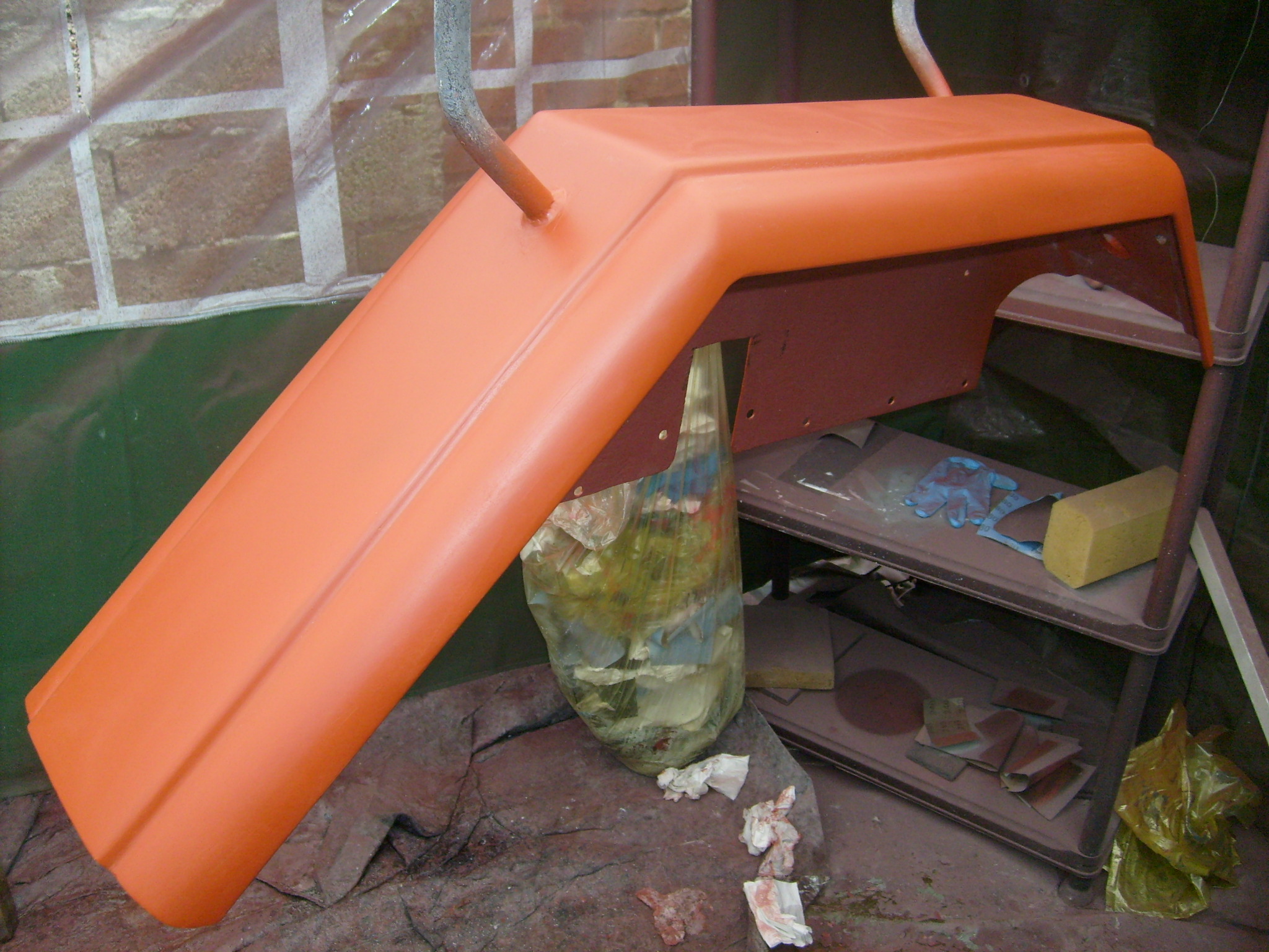

Beim Spritzspachtelauftrag geht man ebenfalls so vor. Eine Spraydose reichte für einen Kotflügel, der Auftrag erfolgte in vier dünnen Schichten. Sicherheitshalber vor dem Foto mal 5 Tage gewartet, nicht das das beim trocknen wieder alles hoch kommt. :oops: Aber alles Dufte. :beifall: Jetzt kann mit 400er Papier nass geschliffen werden, bevor richtig satt 1K-Grundierung drauf kommt. Das wird richtig lecker... :D

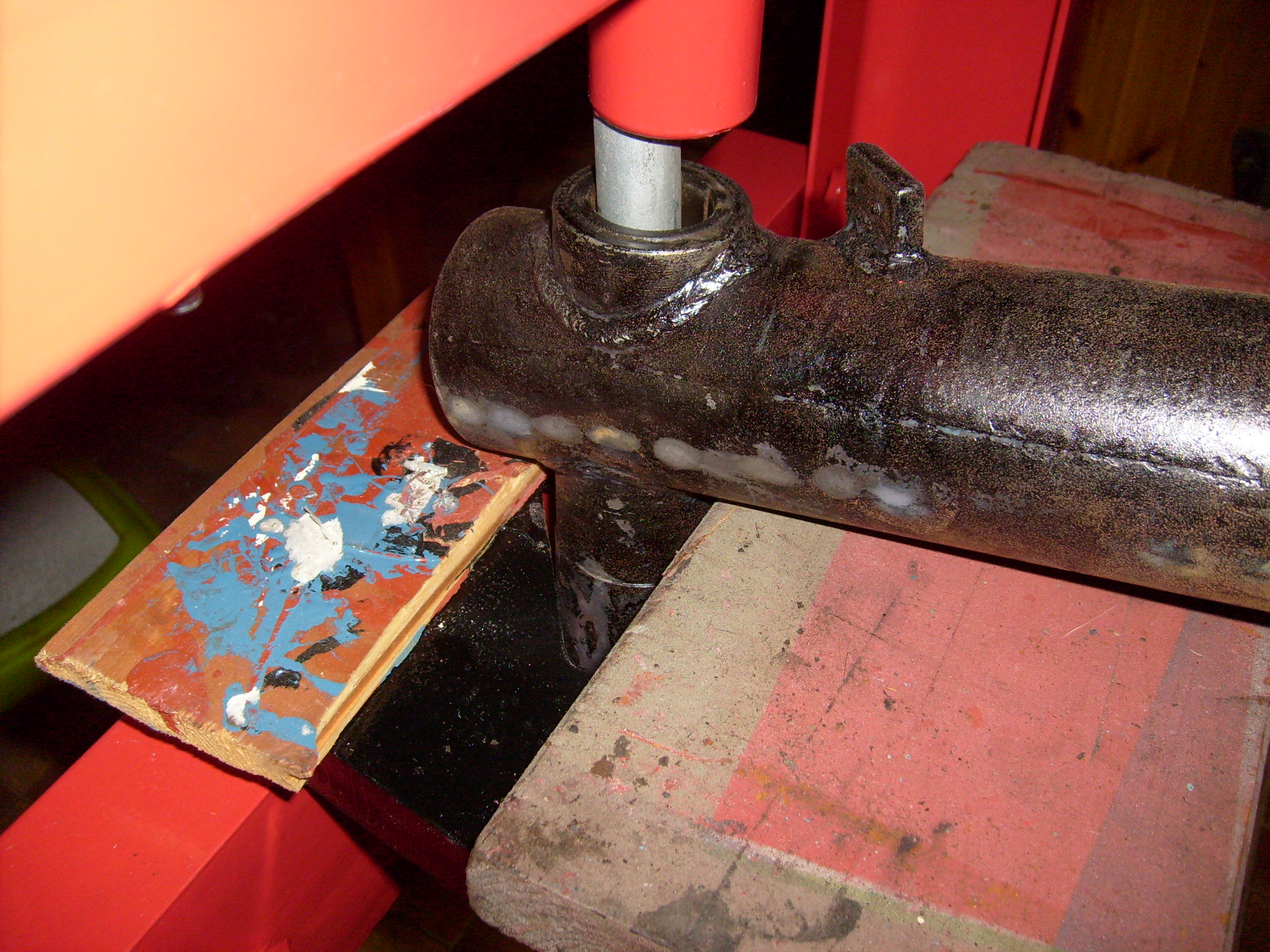

Beitragvon Rohoelzuender » 10.03.2016, 10:47
Der Dreher der die Lenkradnabe anfertigt sollte eigentlich auch die Vorderachse auf Vordermann bringen, sprich neue Buchsen anfertigen und die eingelaufenen Achsschenkel passend dazu schön rund machen. Aber schon bei der ersten Begutachtung mußte ich feststellen, dass er wohl keine rechte Lust dazu hatte. Das mit den Buchsen sei nicht so das Problem, aber die eingelaufenen Achsschenkel würden beim bearbeiten Probleme machen, schwierig einzuspannen usw.. Was nun? Alles so lassen? Alles tip top und dann wackelnde Achsschenkel? :? Ich habe dann die Sachen bei einem Metallverarbeitenden Betrieb begutachten lassen, die auch erst mal nicht schlecht gestaunt haben wegen der eingelaufenen Achsschenkel. Jetzt werden wohl die Achsschenkel, abgesehen vom oberen Teil wo die Lenkhebel dran kommen, komplett rund abgeschliffen oder gefräst und dann zwei Hülsen aufgesetzt, die miteinander verschweißt werden. Abschließend wird das ganze dann wieder auf das Maß der dann neu eingepreßten Buchsen abgedreht. Wow! Ganz schön aufwendig. Eigentlich wollten wir die Teile ja schon da lassen, aber die vor Ort Hammer Methode zum ausschlagen der Buchsen hat nicht funktioniert. Also wieder alles eingeladen und Zuhause unter die Presse gelegt. Da gingen aber auch nur drei heile raus, die eine war mit irgendwas im Achsrohr eingeklebt. Ich vermute mal ab Werk zu Testzwecken, was wohl besser hält...Na ja, Frage habe ich dann wohl 60 Jahre später beantwortet. Muss noch dran denken diese Erkenntnis an die Mannheimer Abteilung "Alt und Eisen" zu übermitteln.... :wink: Die original Buchsen sind aus einem mindestens 2- komponentigen Werkstoff. Ich würde tippen auf die Werkstoffe Holzsägemehl und einer Art Kunststoff. Die neuen Buchsen werden wohl aus Bronze, Messing oder einer entsprechenden Legierung angefertigt. Die alten Buchsen wandern in den Unikate- Ausstellungsschrank. :)
