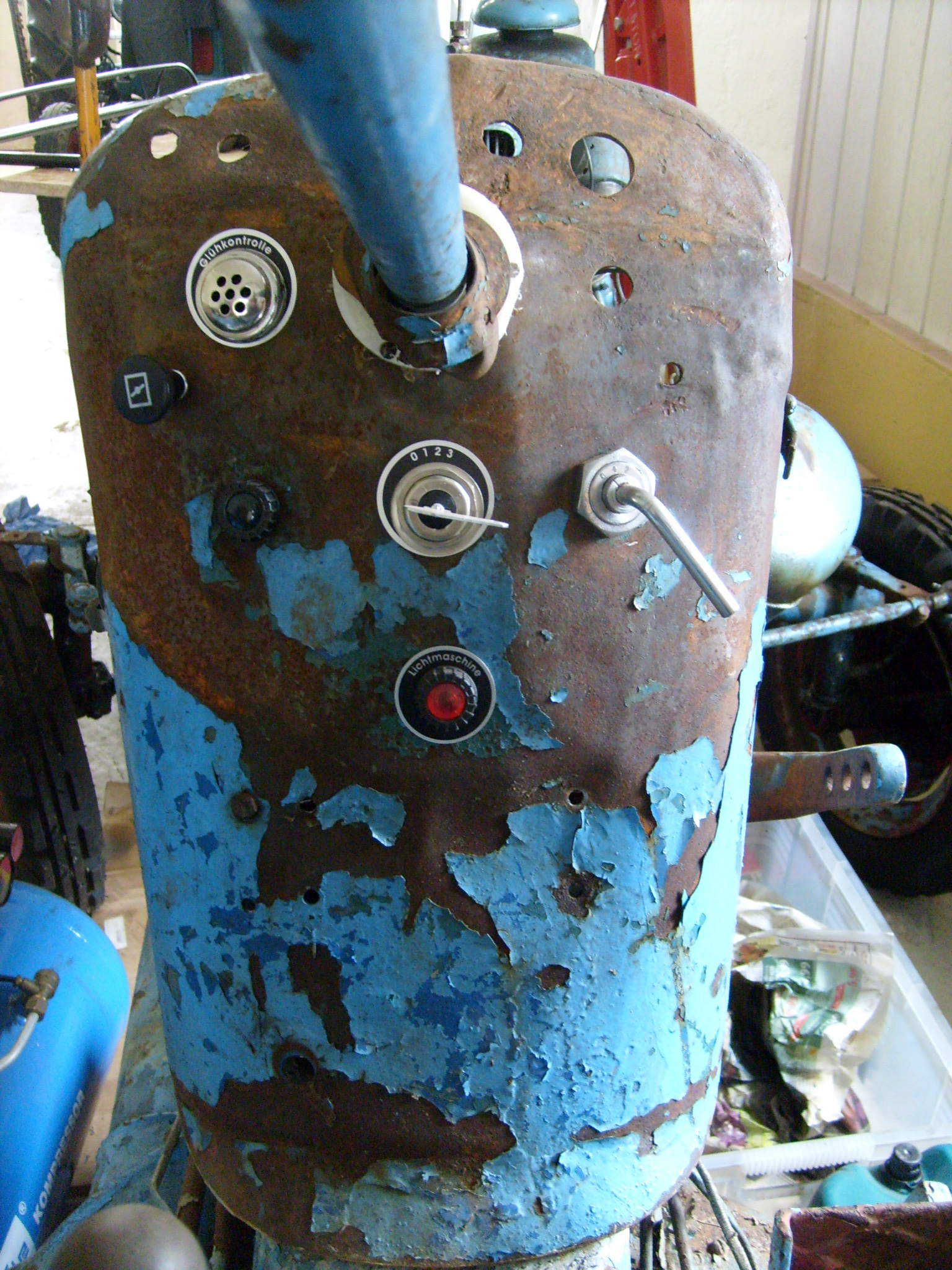

Hier mal wieder ein Bild, dass zwar schon vor 8 Wochen so aussah, hier aber noch nicht gezeigt wurde.
Es zeigt das Armaturenbrett mit den ersten installierten elektrischen Teilen, die zum Start notwendig sind, also die komplette Vorglühstarteinrichtung sowie die Ladekontrolle, so kann ich gleich die Lima magnetisieren und schauen, ob diese noch funktioniert.

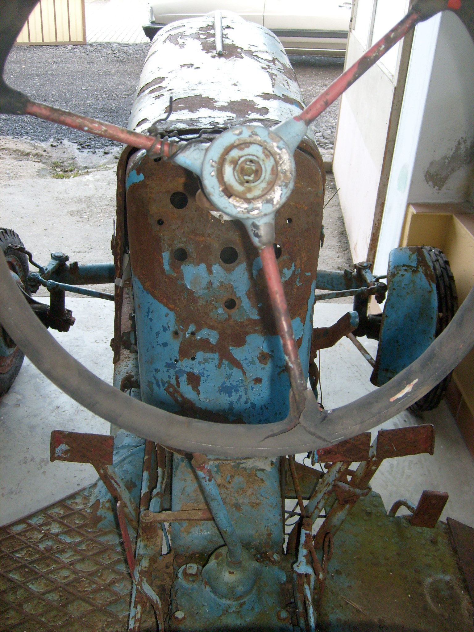

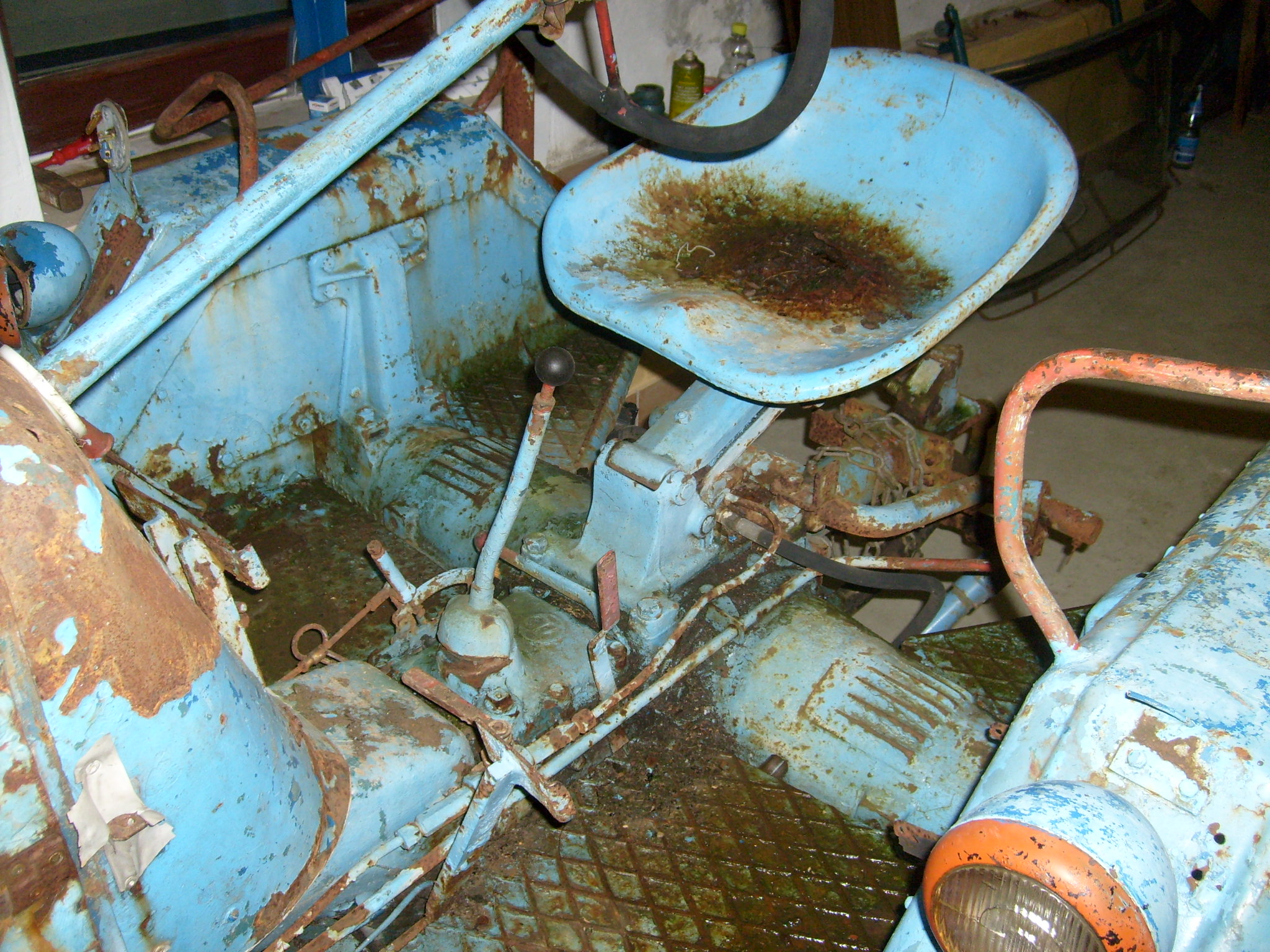

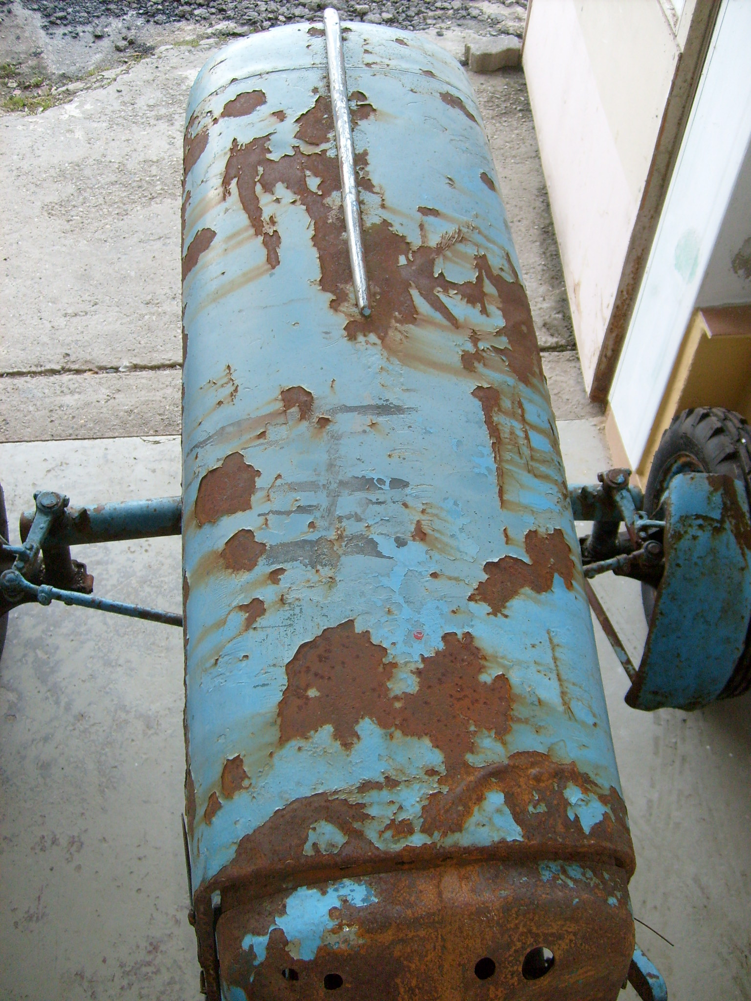

Danke für Deine ehrliche Meinung Michael! Noch ist nichts passiert Karosserie lacktechnisch. Wie soll ich denn jetzt mit dem Zustand umgehen? Ich muss wie gesagt alles bis zur letzten Schraube zerlegen, weil im Getriebe ein Zahn abgebrochen zu sein scheint und sowieso alles technisch aufgearbeitet werden muss. Ich möchte ihn aber gerne abkärchern oder anderweitig grundreinigen, weil wie üblich viel Schmutz anhaftet. Die aktuelle "Lackierung" :cry: blättert teilweise ab. Beim daran schrauben und reinigen wird es sich nicht vermeiden lassen, dass da noch mehr runter kommt. Man sieht es ja auch sehr schön beim letzten eingestellten Bild. Teilweise ist gar nichts, nur rostiges Blech, teilweise abblätternder Lack, wobei das ablättern hautsächlich der nachträglich aufgebrachte Lack ist. Oder anders gesagt, ich werde den Zustand 1:1 wie er jetzt gerade ist kaum halten können. Die Beulen und Macken möchte ich auf jeden Fall drin lassen. Auch andere raten mir dazu den Zustand jetzt so zu belassen von Lack und Karosserie. Weil ich wirklich absoluter Anfänger bin in Sachen "Zustand konservieren oder erhalten" frage ich ganz offen, wie Ihr das jetzt bei diesem Projekt konkret machen würdet? In der Oldtimer Markt vom Juli(?) ist eine Kastenente drin die technisch gemacht wurde aber wo die komplette alte Substanz so weit wie irgendmöglich erhalten blieb. Mich würde das auch mal reizen, finde dies aber schwieriger beim abwägen was, wie, wo als einmal mit dem Sandstrahler drüber, Lack hinterher.
Wie würdet Ihr jetzt anfangen?
Danke für Eure Hilfe.

Beitragvon engineer » 03.08.2015, 20:10
ich bin seit ca. 20 Jahren glühender Verfechter von "Originalsubstanz erhalten" und "Patina konservieren" und habe schon oft genug Leute bekniet nur ja nichts zu lackieren. In dem Fall sollte man aber vielleicht einen detailgetreuen Neu-Zustand anstreben,das hast du ja drauf,wenn ich deine anderen Fahrzeuge anschaue :beifall:
Der stand einfach zu lange draußen und sieht wirklich nicht mehr gut aus. Ein "Gußeiserner" kann auch völlig verrostet schön sein,ein (sorry) Blechbulldog meiner Meinung nach nicht. Wichtig ist halt gerade bei Einzelstücken ein verantwortungsvoller Umgang.

Beitragvon Rohoelzuender » 04.08.2015, 18:22
Danke für Dein Lob engineer! Deine Antwort macht meine Entscheidung jetzt aber nicht unbedingt leichter :? ...
Ich könnte ja die eine Hälfte so lassen und nur die andere Hälfte optisch neu machen. Das hat mal Jemand bei einem Deutz gemacht. Allerdings war die eine Seite beim Deutz im klasse patinierten Zustand und nicht so wie bei mir einfach nur vergammelt und von Vorgängern verpfuscht...

Beitragvon GTfan » 04.08.2015, 22:07
moin,
dass beim Zerlegen und Reparieren auch originale Farbe mit verloren geht, ist doch selbstverständlich. Bei restaurierten Schleppern wird dann von Hand nochmal nach gepinselt. Das ist unter Gebrauchsspuren abzuheften, zum Gebrauch gehören Wartung und Reparaturen. Großflächig wirst du schon keinen Lack zerstören, wenn du bei der Reinigung einigermaßen vorsichtig vorgehst. Notfalls eine alte Badewanne auf den Hof stellen, Seifenwasser, Wurzelbürste und los.
Wenn die nicht originale Farbe verloren geht, braucht es dir nicht weh zu tun. Möglicherweise kannst da ja sogar mit Spachtel, Messingbürste, Handfeger oder Wurzelbürste nachhelfen.
Ich würde das Ding erstmal technisch auf Vordermann bringen und dann wieder zusammen setzen. Die Originalsubstanz bleibt erhalten, du kannst sehen wie viel davon übrig bleibt und ob dir das Ergebnis gefällt. Die neuen Instrumente und andere Neuteile dürfen ruhig deutlich hervor treten, wenn du sie schon neu machst. Theoretisch wärst du ja sogar in der komfortablen Lage, das Ding nicht 100% fahrbereit und TüV-tauglich kriegen zu müssen, du hast ja genügend "Doppelgänger". Da könnte selbst die Elektrik defekt bleiben, muss aber nicht. Löcher im Kotflügel usw sind ebenso egal, nur heile Reifen wären hilfreich...
Der Schlepper steht ja trocken oder trocknet zumindest wieder, falls er auf einem Treffen mal einen Regenschauer ab kriegt. Unter dem Allerwertesten wird er dir schon nicht weg rosten. Da krieg ich immer die Krätze, wenn jemand anfängt "ich wollte ihn ja so lassen, aber an den Kotflügeln war Rost, das ist gefährlich". In einer trockenen Scheune rostet ein gesäubertes Fahrzeug nicht, die Rostschicht schützt im Grunde sogar die Oberfläche - sofern sie nicht beschädigt wird.
Wenn dir das Ergebnis überhaupt nicht zusagt, sollte es kein Weltuntergang sein die entscheidenden Teile noch mal zu demontieren und alles von Grund auf optisch zu überarbeiten. Das könnte man dann als gesonderten Aufwand angesichts der Besonderheit des Schleppers verbuchen.
Die wenigsten Teile fässt man im Laufe einer grundlegenden Überarbeitung nur einmal an. Manch einer bringt sogar absichtlich alles technische in Ordnung und setzt den Schlepper dann ein oder zwei Jahre ein um weitere Macken oder Undichtigkeiten finden zu können. Wenn alles sicher ist kann die Optik dran kommen.
