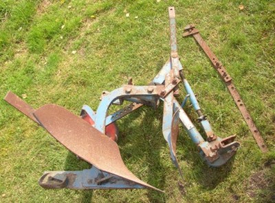

Ich möchte Euch gerne meine neueste Errungenschaft vorstellen: Ein Beetpflug für den Lanz Bulli. Befestigt wird er starr an der festen Ackerschiene. Die Aushebung erfolgt über die Mähwerk- Zwischenachshydraulik. Dazu wird das Mähwerk in Transportstellung am Bulli- Rahmen festgesetzt, die Kette zwischen Mähwerk und Hydraulik ausgehangen und an den Hydraulikhebel eine ca. 1 Meter lange Vierkantstange angeschraubt. Am oberen Ende wird eine Kette eingehangen die zwischen Fahrer und rechtem Hinterradkotflügel nach hinten zum Pflug verläuft. Dort wird die Kette in einen Hebel am Pflug eingehängt. Die zwischen rechtem Hinterradkotflügel und Fahrersitz verlaufende Kette ist auch der Grund, warum bei den Bullis und dem D1206 der Werkzeugkasten seitlich am linken Kotflügel montiert ist, was für den Beifahrer eher unbequem ist. Auf der rechten Seite würde er mit der Kette kollidieren. Ich habe schon einige Bullis und D1206 gesehen, wo der Werkzeugkasten auf den rechten Kotflügel umgebaut wurde. Entweder diese hatten eine Dreipunkthydraulik oder verzichteten auf den Einsatz mit dem Beetpflug, der über die Mähwerkhydraulik angehoben wurde.
Laut den mir zur Verfügung stehenden Unterlagen wurde dieser speziell (?) für den Bulli konstruierte Beetpflug von der Bayerischen Pflugfabrik produziert. Lanz verkaufte oder bewarb diesen Pflug zumindest als Lanz Laurin. Zu meiner Verwunderung habe ich nun einen solchen Beetpflug vom Rabe Werk in der Scheune liegen. Das Typenschild ist schlecht lesbar, obwohl der Pflug eine prima Original Patina hat. Bei der Typ Angabe steht, soweit ich das erkennen konnte eine Reihe von Buchstaben, die aber als Wort zusammengesetzt keinen richtigen Sinn ergeben. Laurin ist es jedenfalls nicht. Ich suche mal im Netz nach weiteren Hinweisen und melde mich wieder.
Re: Lanz Bulli D1106
Beitragvon Rohoelzuender » 09.12.2013, 20:38
Es gibt neues von der Pflug Front.
Heute beim ausladen aus dem Transporter den Pflug mal richtig herum gestellt und dann bei Tageslicht nochmal auf das Typenschild geschaut. Aha, jetzt gibt die Buchstabensuppe Sinn. Rabe Erpel! :beifall: Dieser wurde nicht speziell für den Bulli entwickelt. Mann kann ihn an jede feste Ackerschine montieren. Anstatt der Kette wird dann ein Handhebel an die Aushebemechanik des Pflug geschraubt. Der Fahrer kann den Pflug dann per Hand vom Sitz aus ausheben und absenken. Beim Laurin von der Bayerischen Pflugfabik wird es genauso gewesen sein. Die beiden Pflüge ähneln sich sehr. Lanz hat einfach für seinen Bulli und den D1206 den Handhebel vom Pflug entfernt und an der Mähwerkhydraulik angeschraubt und die Kette dazwischen eingehangen. Genial einfach. :fahrer:

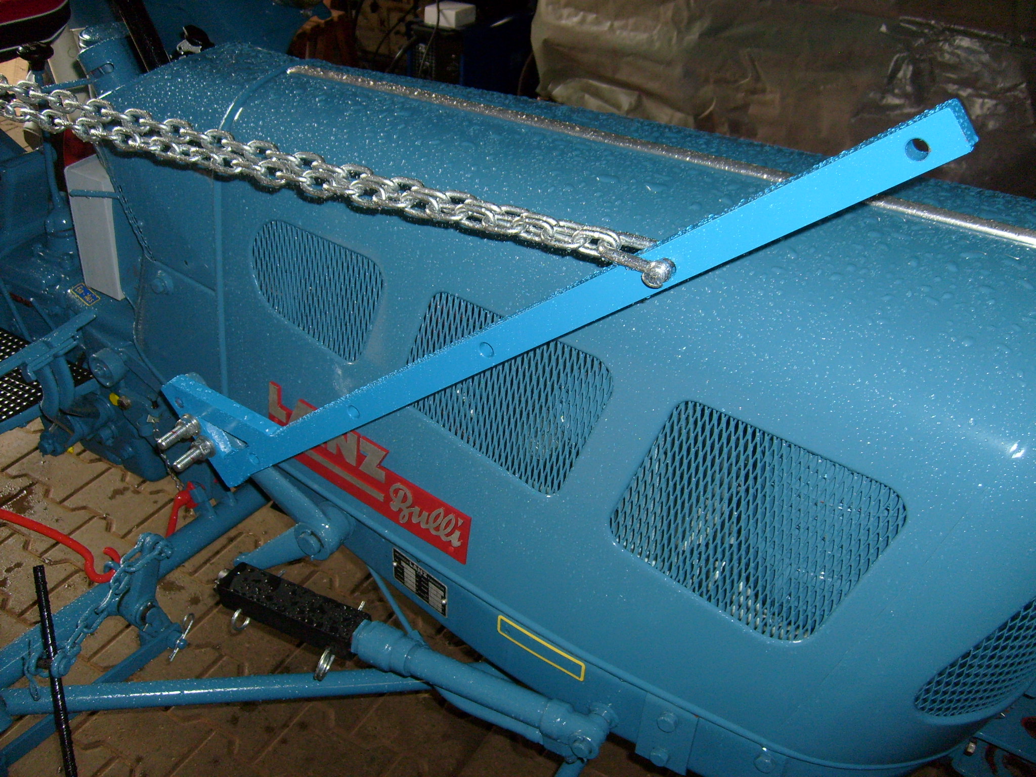

Beitragvon Rohoelzuender » 26.07.2014, 12:17

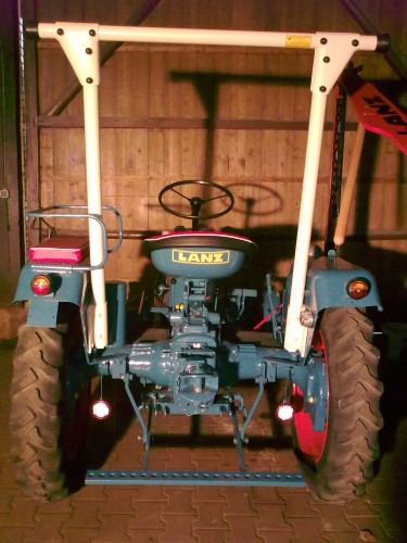

Anläßlich der Sonderausstellung in Gudensberg Anfang Juli dieses Jahres habe ich das Pflugprojekt in Angriff genommen. Zuerst wurde der Aushebearm für die Zwischenachshydraulik gebaut und in Rabe blau lackiert. Die Transportsicherung besteht aus einem U- Profil. So kann der Hydraulikzylinder nicht einfahren und sich der Pflug nicht ungewollt absenken. Zwischen Pflug und Aushebearm wird eine Kette eingeängt. Sicherheitshalber mal zwei Ketten genommen.
