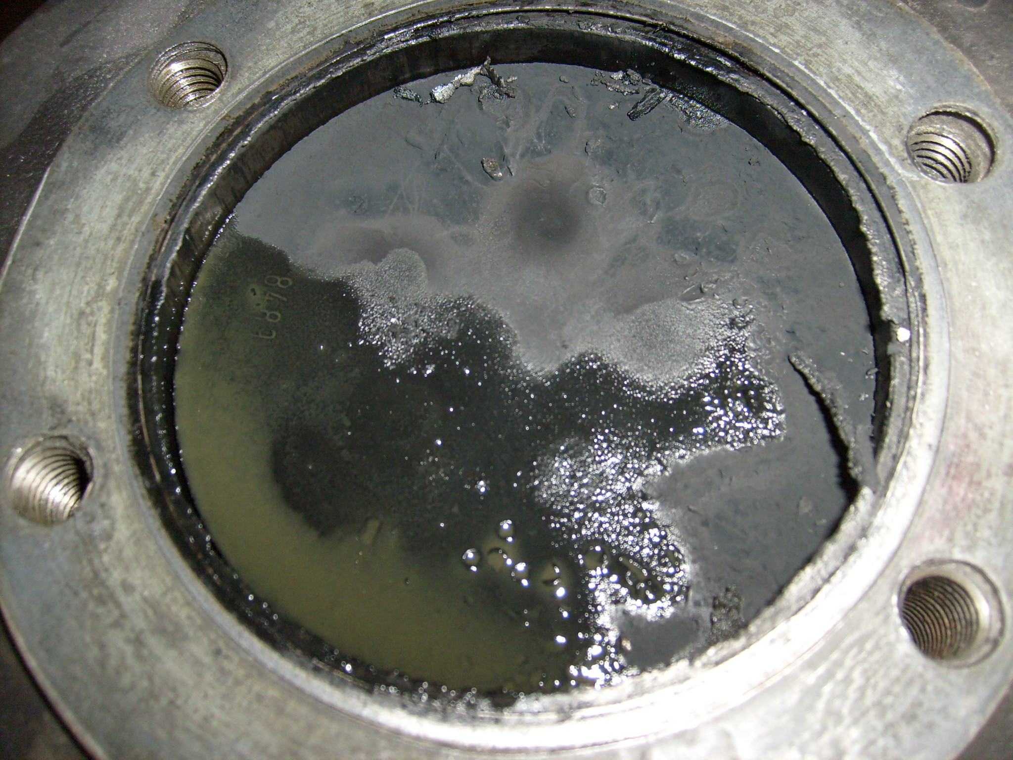

Re: John Deere-Lanz D1206 mit Fritzmeier Verdeck

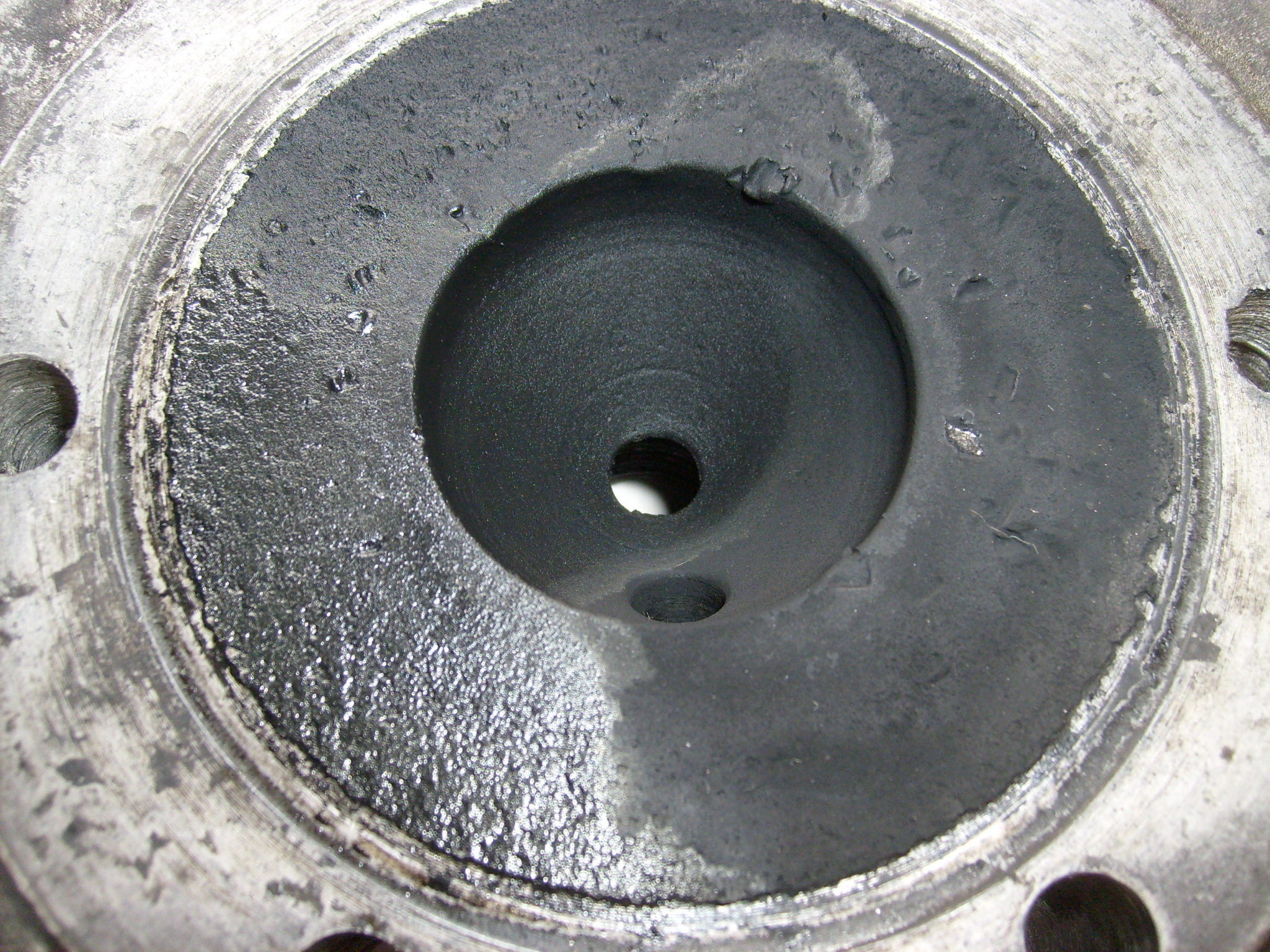

Beitragvon Rohoelzuender » 22.06.2016, 19:47
Hier mal ein Blick auf den Kolbenboden. Die Flüssigkeit auf dem Kolben ist Motoröl von der Kompressionsmessung, die aber auch durch Beigabe von Öl keine merkliche Erhöhung des Wertes ergab. Die eingeschlagenen Bruchstücke vom Kolbenring kann man gut erkennen.

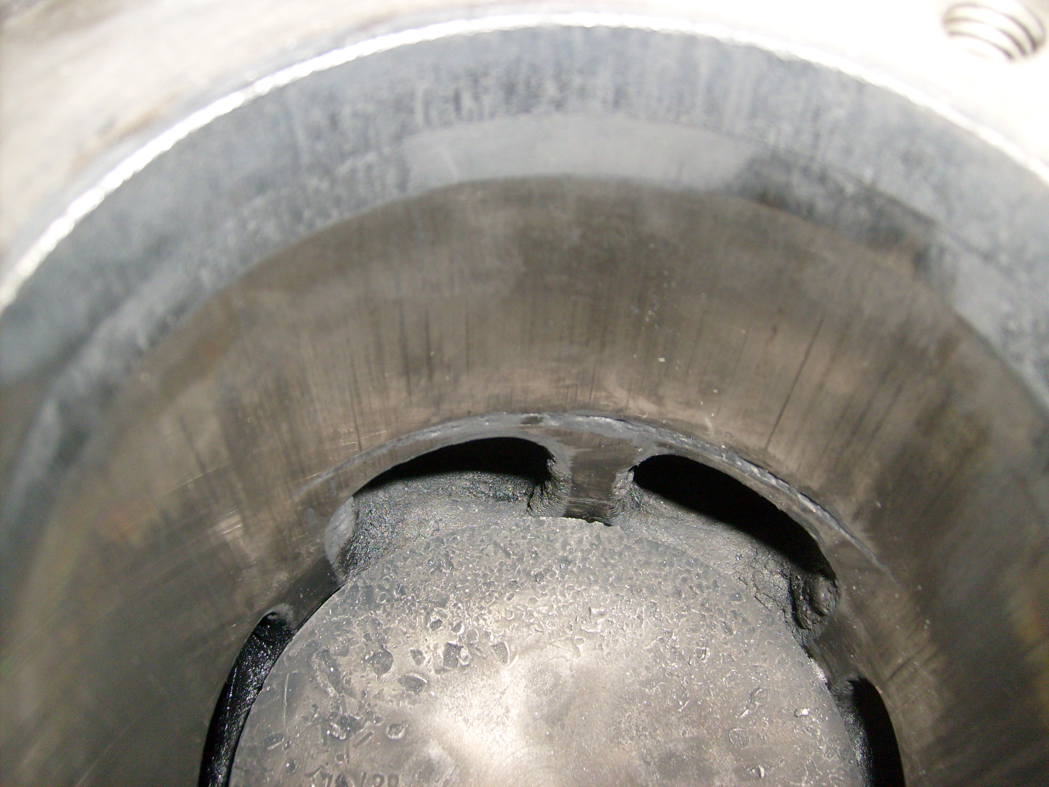

Beitragvon Rohoelzuender » 22.06.2016, 19:56
Der Kolben wurde auf UT gebracht und mal einen Blick in den Zylinder geworfen. Die Ölabscheidung über den Auslaßschlitzen ist kaum noch erkennbar. Gut eingelaufen, wenn man es positiv betrachtet. Hier wird nach dem Schleifen des Zylinders auf sein erstes Übermaß also noch ein wenig Handarbeit mit dem Dremel fällig. Die untere Ölnut, die im Bild vom Kolben verdeckt ist, ist noch in gutem Zustand. Beim ausschleifen des Zylinders wird diese nur um 0,25mm in Ihrer Einstechtiefe verringert. Das kann also so bleiben wie es ist. Nur der Steg im Außlaßkanal muss mit dem Dremel etwas zurückgeschliffen werden, damit sich dieser nicht übermässig im Betrieb ausdehnt und zu einem Kolbenfresser führt. Man kann im Bild die Laufkante sehen, die sich aber schlimmer anfühlt wie sie ist...

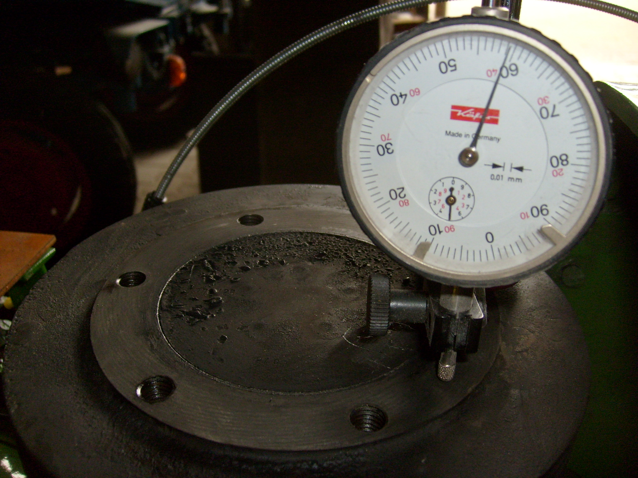

Beitragvon Rohoelzuender » 22.06.2016, 19:58

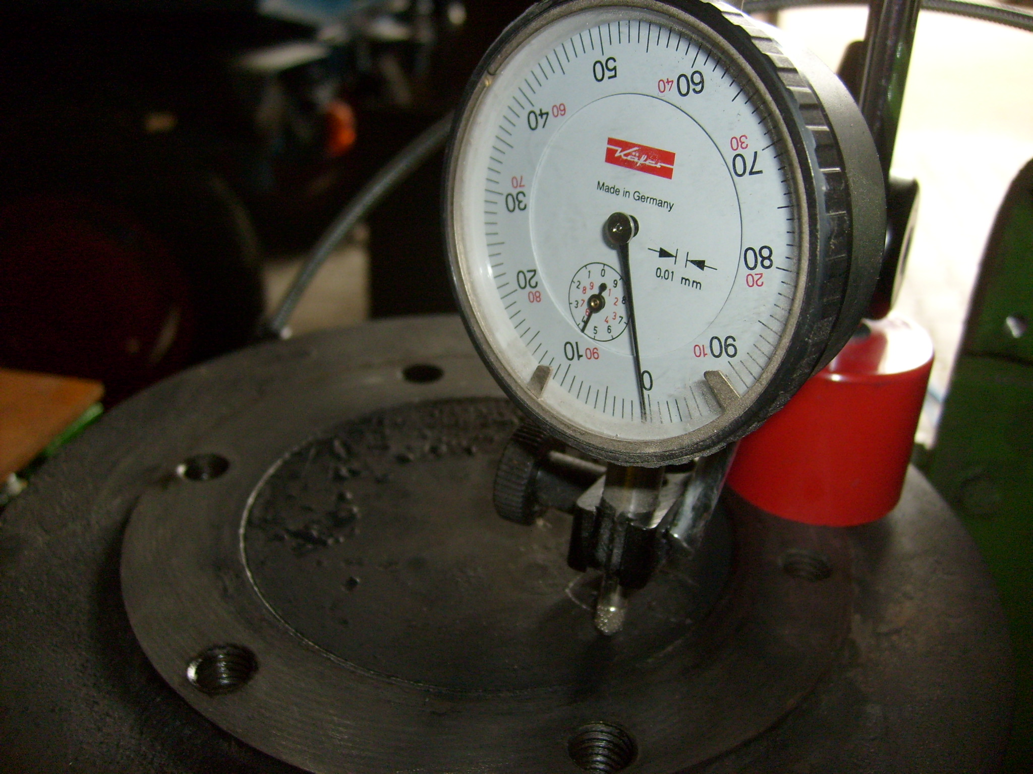

Der Kolben wurde wieder auf OT gebracht, um den Kolbenunterstand zu ermitteln. Kolbenboden an einer Stelle reinigen, Messuhr aufsetzen und nullen...
Beitragvon Rohoelzuender » 22.06.2016, 20:00
...dann die Messuhr rüber schwenken auf die ebenfalls gereinigte Stelle des Zylinders..und staunen! :o Rund 0,35mm zu viel! :shock:

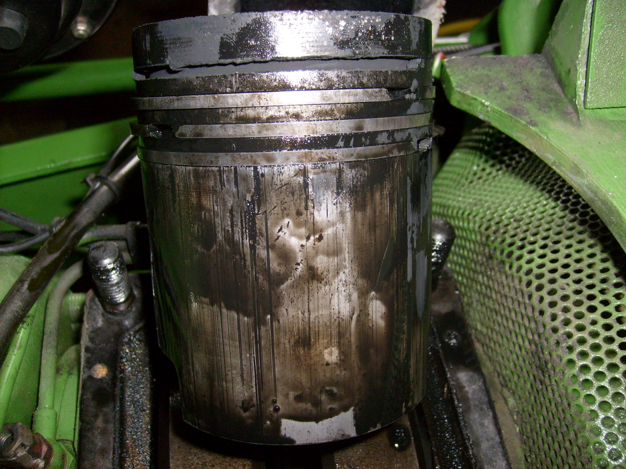

Beitragvon Rohoelzuender » 22.06.2016, 20:02

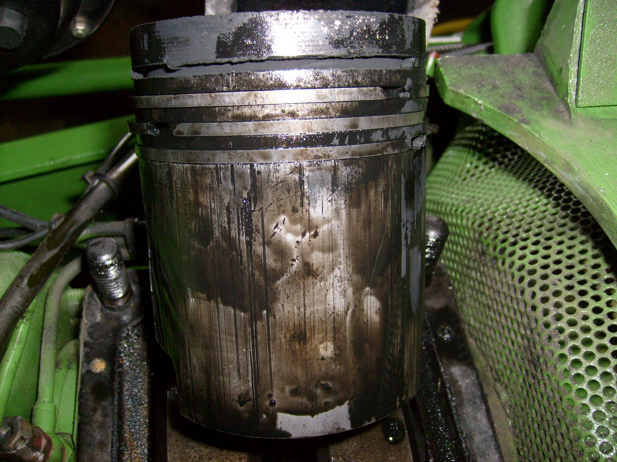

Es hilft nichts. Der Zylinder muss runter. Zum Vorschein kam ein Kolben mit dreieinhalb Ringen..hat auch nicht Jeder! :lol:

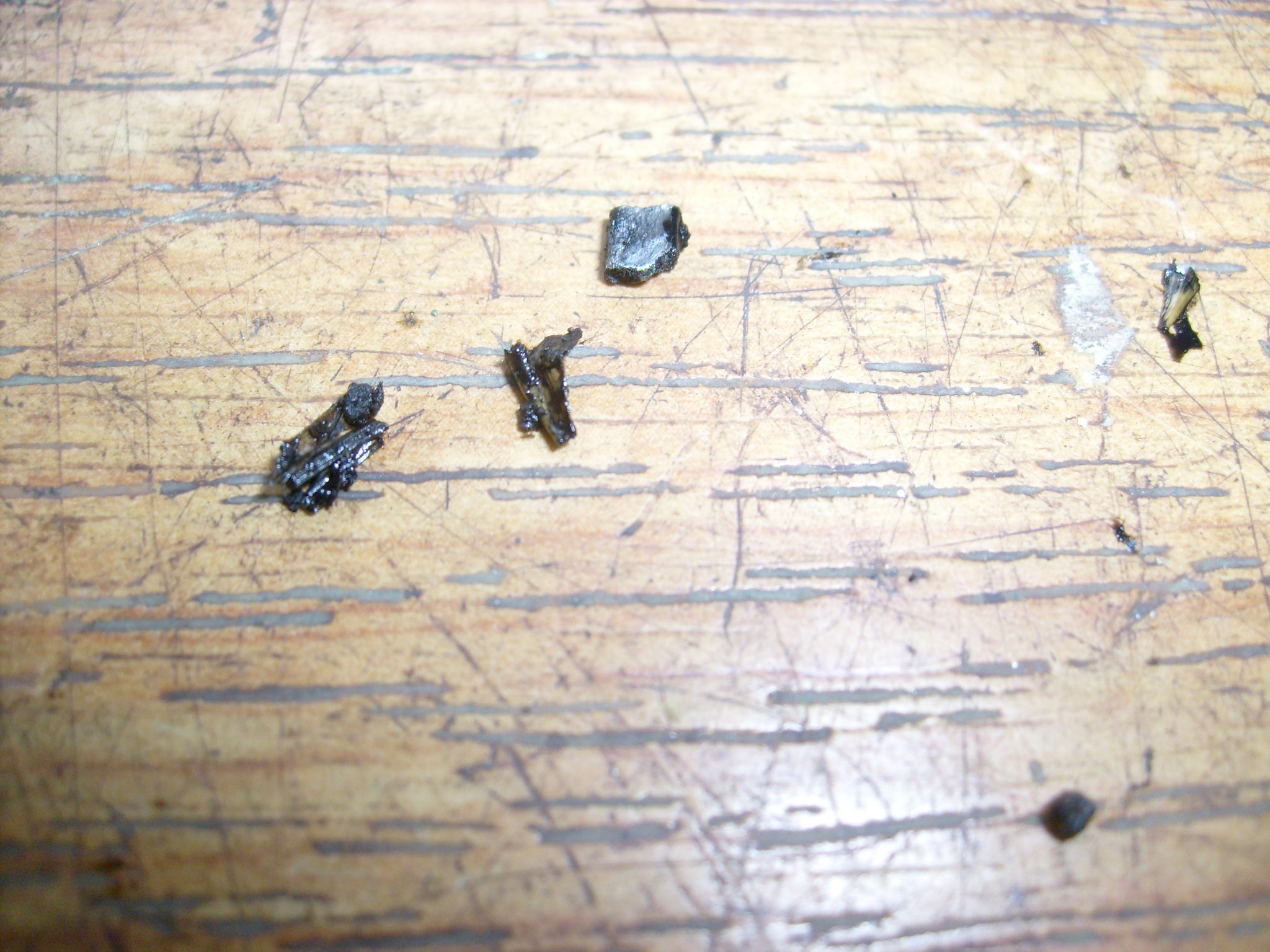

Das erste was uns auffiel waren die Metallstückchen vom Kolbenring, die links und rechts auf dem Kurbelgehäuse-Inneren lagen und nur vom Öl festgeklebt waren. 1cm weiter links oder rechts drehen die Kurbelscheiben...Aua... :? Mit einem Magneten wurden diese Brocken als erstes geborgen. Der ganze feine "Metallstaub", der noch mit am Magneten hing, war auch nicht zu verachten.

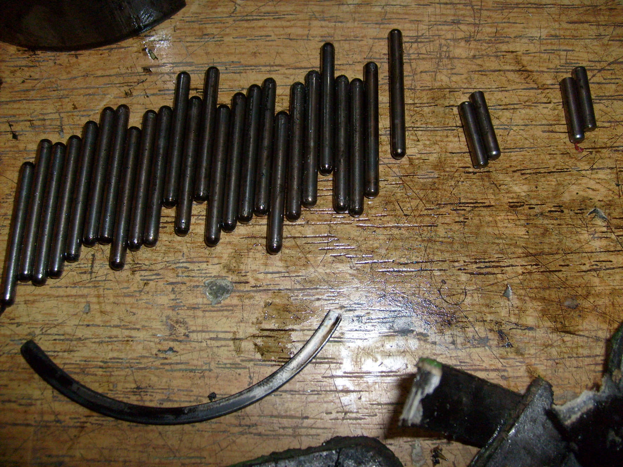

Die Sensation schlechthin, we proudly present: 25 Kolbenbolzennadeln und 4 mal 1/2 Kolbenbolzennadel... :beifall: Auch auf dem Bild zu sehen, der Rest vom Kolbenring, der noch in seiner Nute im Kolben saß und fleißig die letzten 300 km Ausfahrt im wahrsten Sinne des Wortes Reibungslos im ausgenudelten Zylinder hin und her raste. :fahrer:

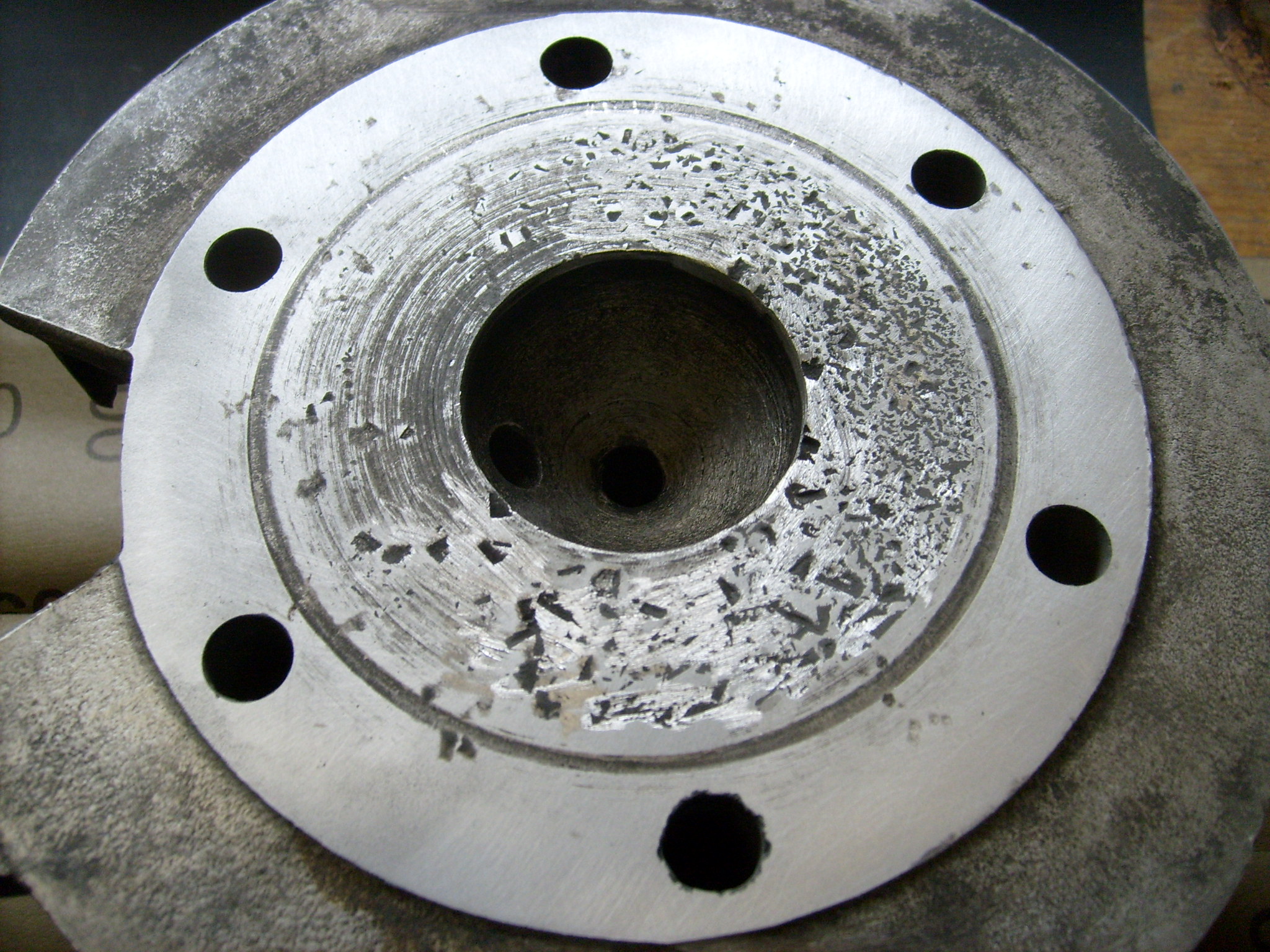

Beitragvon Rohoelzuender » 22.06.2016, 20:23
Natürlich hat sich auch auf dem Zylinderkopf eine Mondlandschaft von umherfliegenden Metallmeteoriten vom Sterne Trapezring gebildet und sogar einen Teil im Randbereich porentief verformt...... :kloppe:

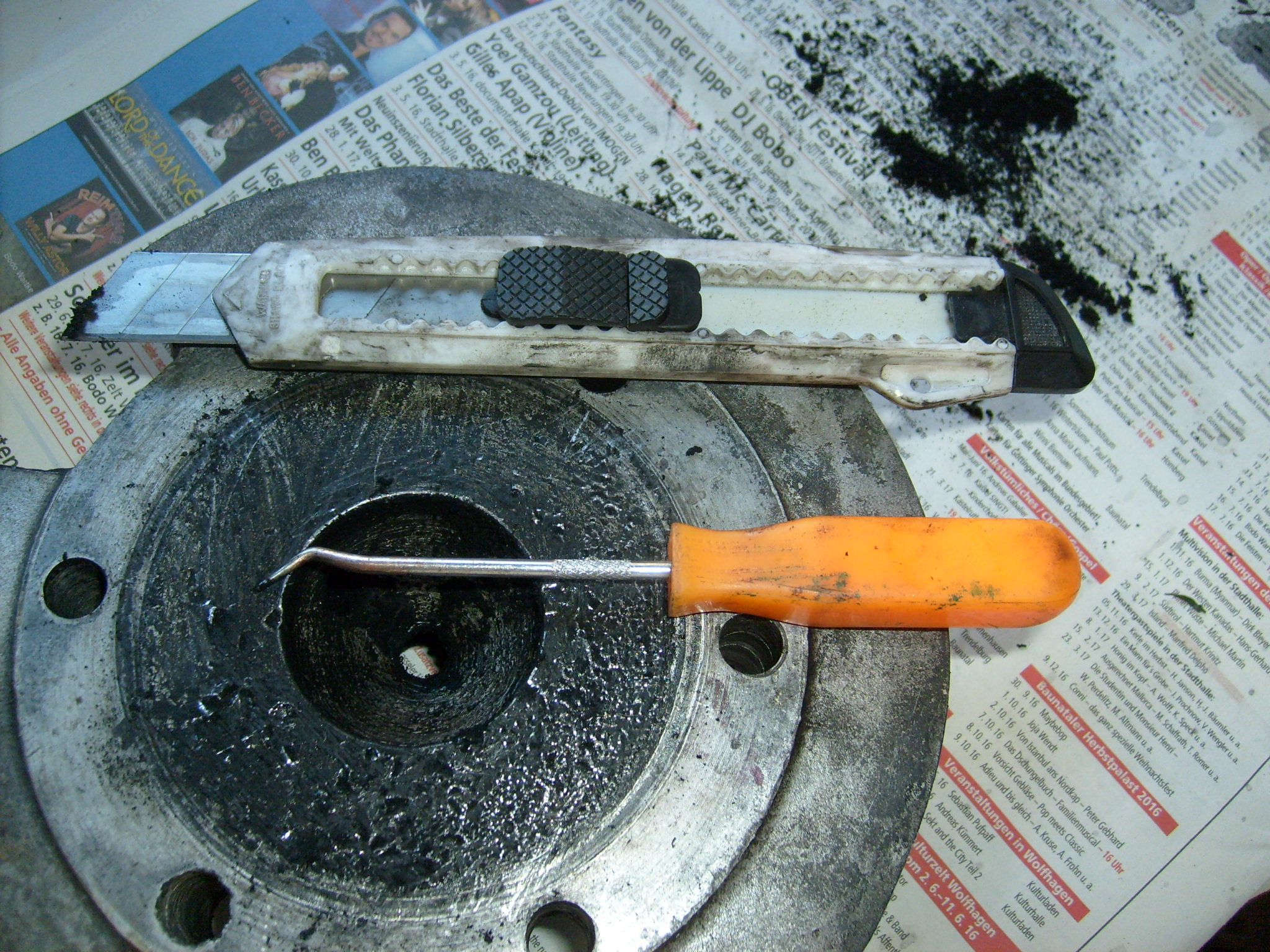

Die Ölkrusten wurden mit einem Teppichmesser und einem Haken entfernt. Abschließend wurde dann mit Verdünnung gewaschen. Ein Stück Kolbenring sitzt noch senkrecht im Zylinderkopf und schaut 3 mm nach oben raus, bzw. nach unten, zum Kolben hin. Der muss dann vorsichtig mit der Flex plangeschliffen werden. Fortsetzung folgt....

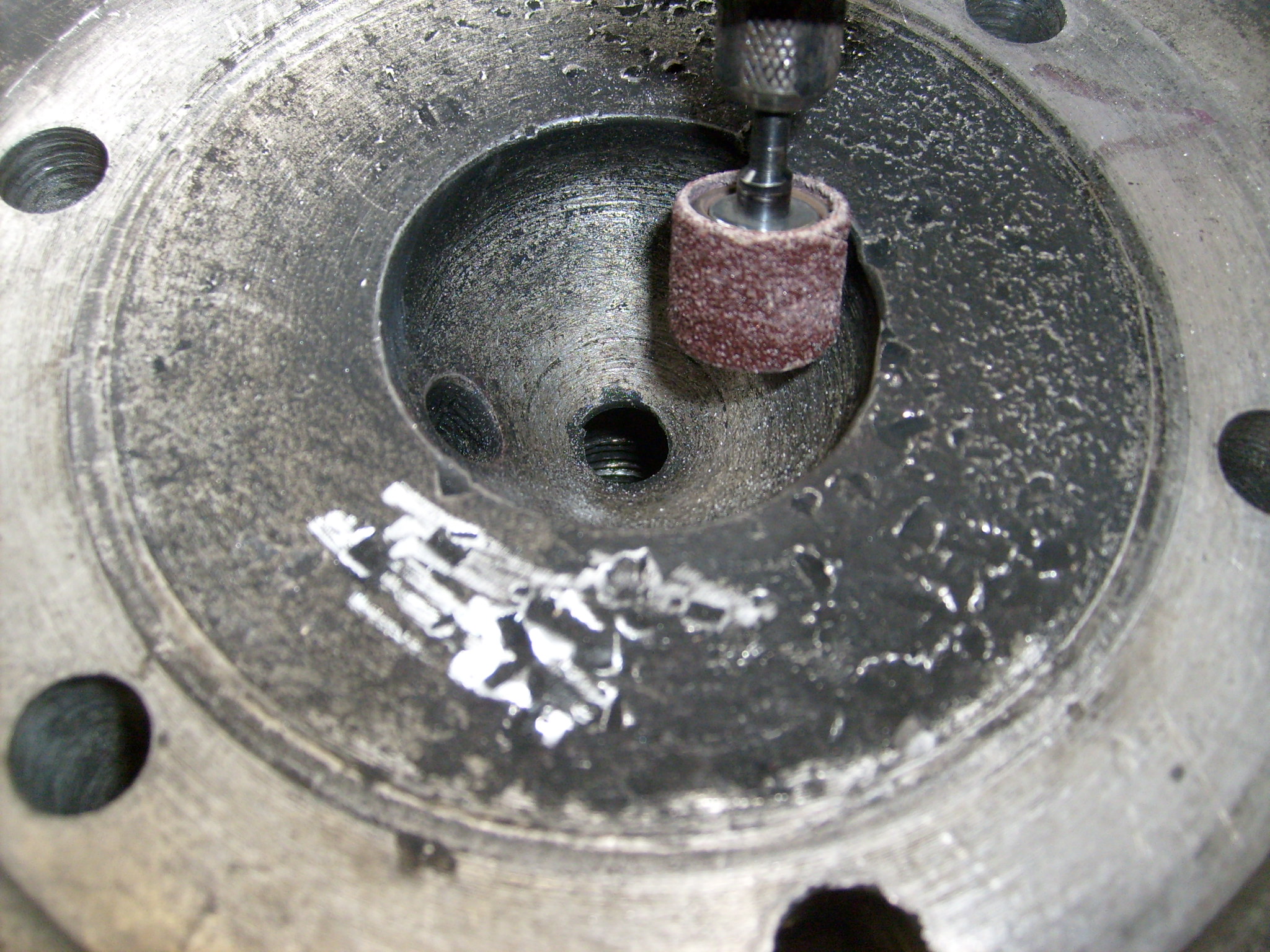

Beitragvon Rohoelzuender » 28.06.2016, 20:36
Hier mal ein Bild von der Schleifaktion. Die Macken, die in den Brennraumkegel hineinragten, wurden mit einem Dremel entfernt. Die extremen, die auf der Brennraumeinfassung waren, ebenfalls...

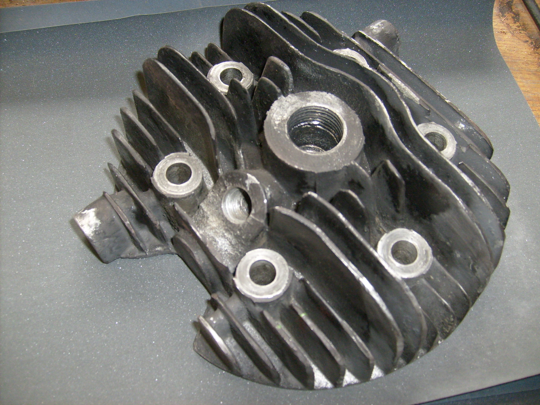

Beitragvon Rohoelzuender » 28.06.2016, 20:38
Danach wurde der Zylinderkopf erst auf der Werkbank mit 240 er Papier plan geschliffen. Der Endschliff erfolgte mit 400 er auf einer Fensterbank. Diese ist ab Werk schön plan und eignet sich hervorragend für derartige Planschleifarbeiten. :)
Beitragvon Rohoelzuender » 28.06.2016, 20:40
So sieht das Ganze danach aus, fertig zur Montage.

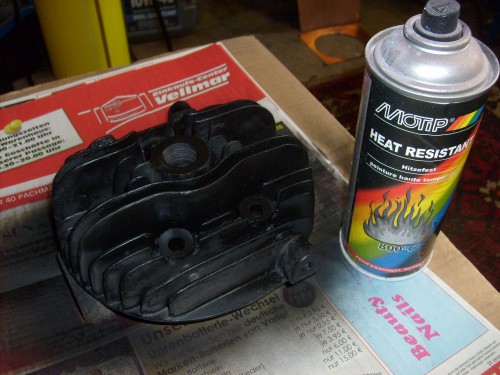

Beitragvon Rohoelzuender » 28.06.2016, 20:42

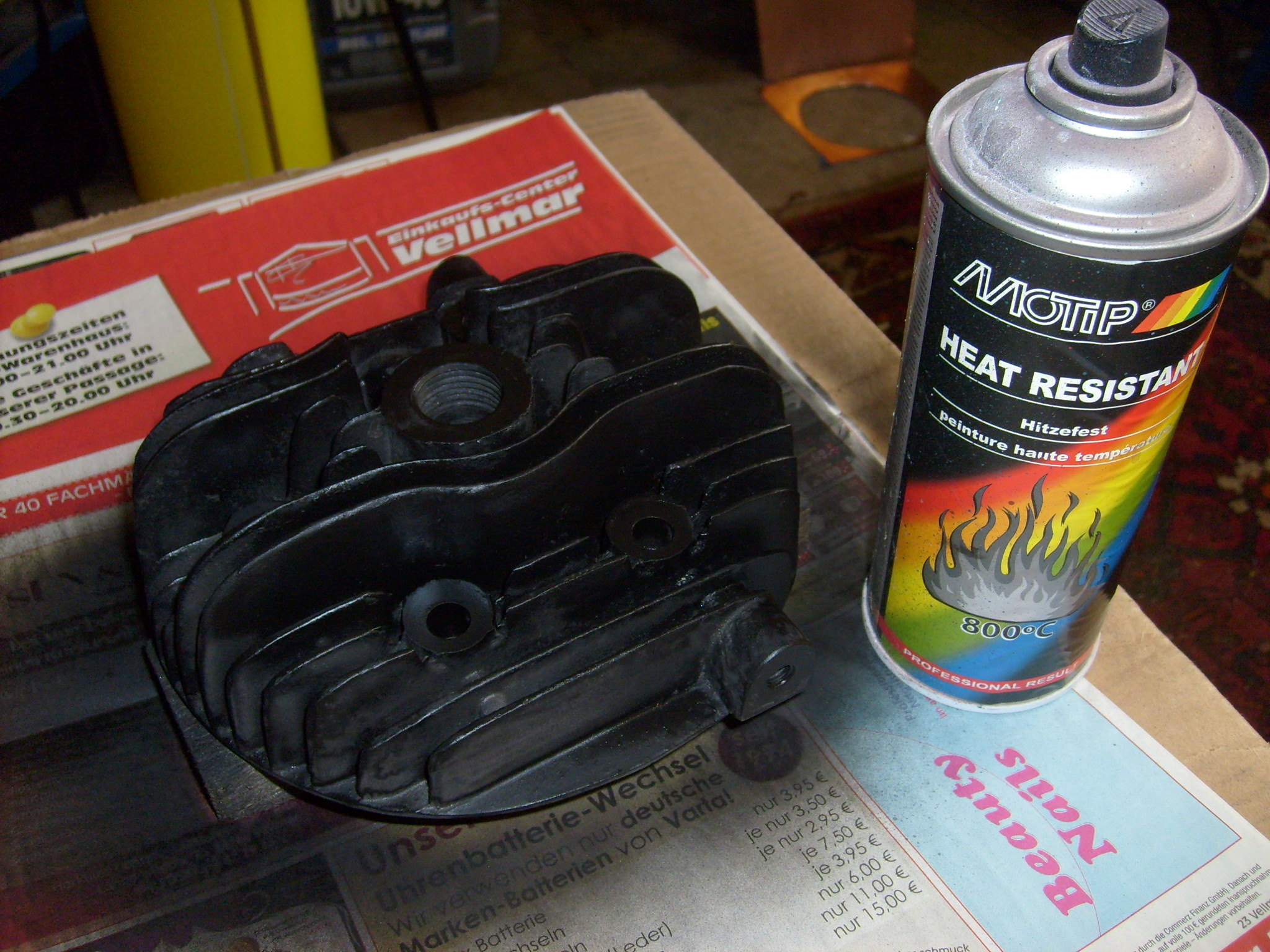

Durch die Wascherei wurde auch der Auspufflack teilweise abgewaschen, daher gleich mal eine Prise nachlegen...
