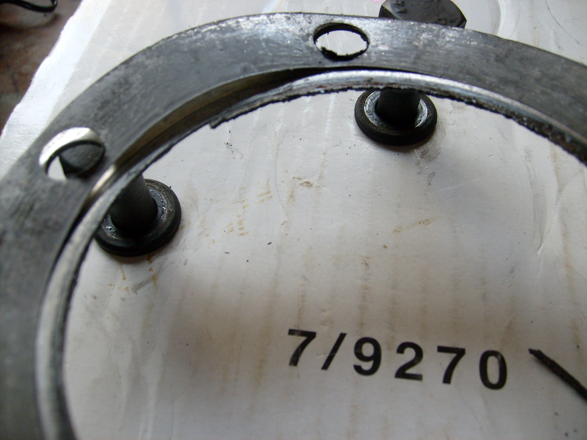

Die alte Kopfdichtung ist aus fünf Lagen dünner Metallscheiben gefertigt, die normalerweise wiederverwendet werden kann. Wie im Bild zu sehen haben sich aber einige Scheiben voneinander abgelöst. Damit ist die Dichtung nicht mehr zu gebrauchen. Sie wird durch eine selbst hergestellte aus Kupfer angefertigt. Sollte dies nicht funktionieren, wird eine neue Mehrmetallscheibendichtung bei einer Firma die Dichtungen reproduziert bestellt. Interessanterweise werden diese Dichtungen bei den aktuellen Dieselmotoren wieder eingesetzt. Die Dichtwirkung kommt dadurch Zustande, dass jede dieser dünnen Scheiben mit einer Art Kunststoff bedampft wird.
Hier die defekte Kopfdichtung...

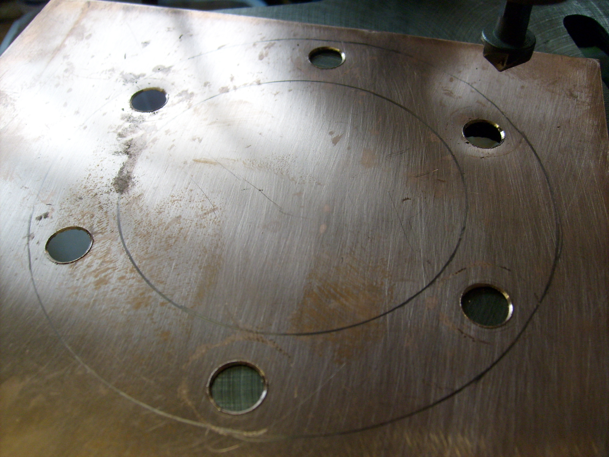

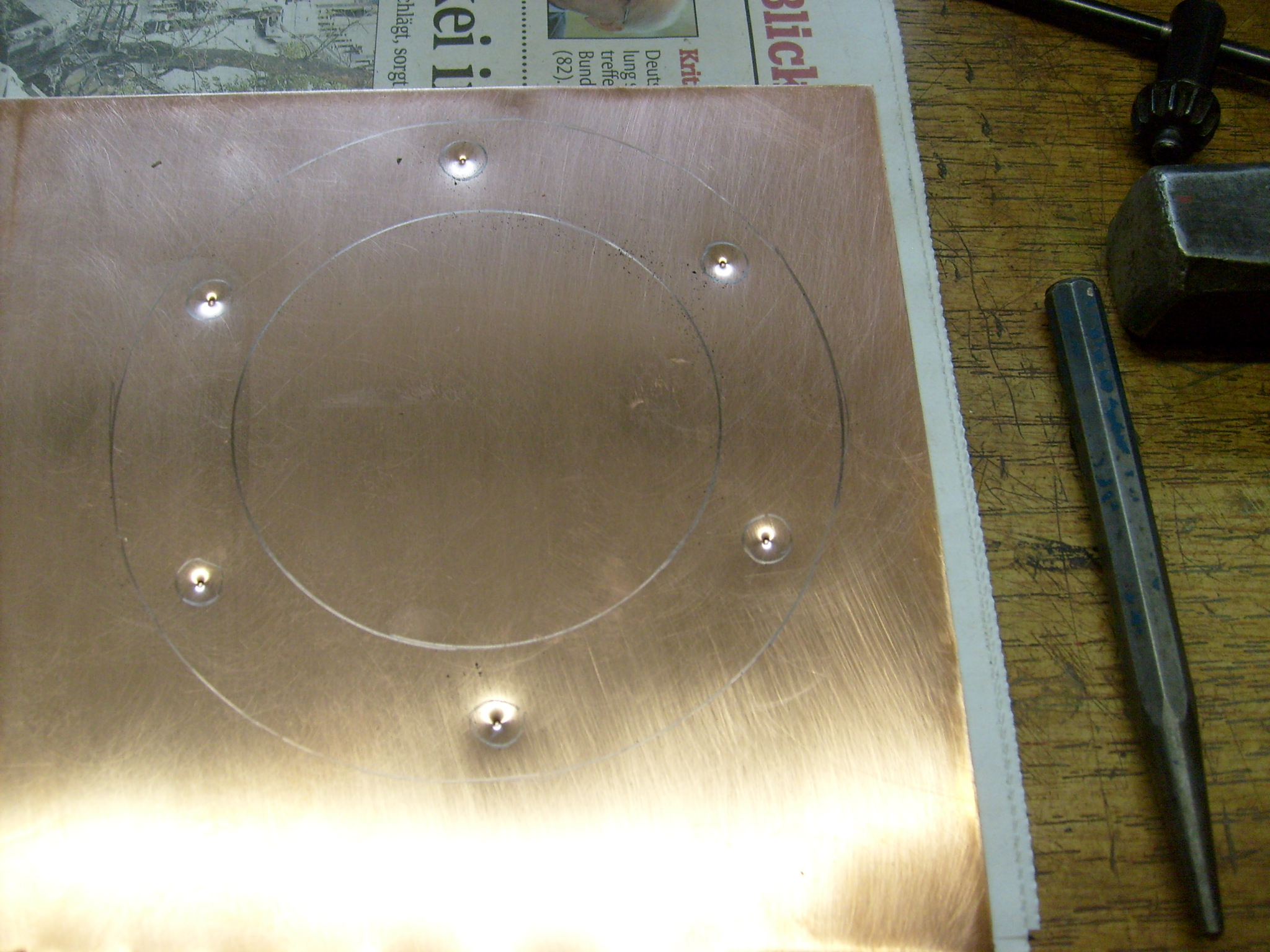

Die neue Kopfdichtung wird aus 0,6mm starkem Kupferblech gefertigt. Erste Arbeit: Anzeichen und Bohrlöcher mittig ankörnen.

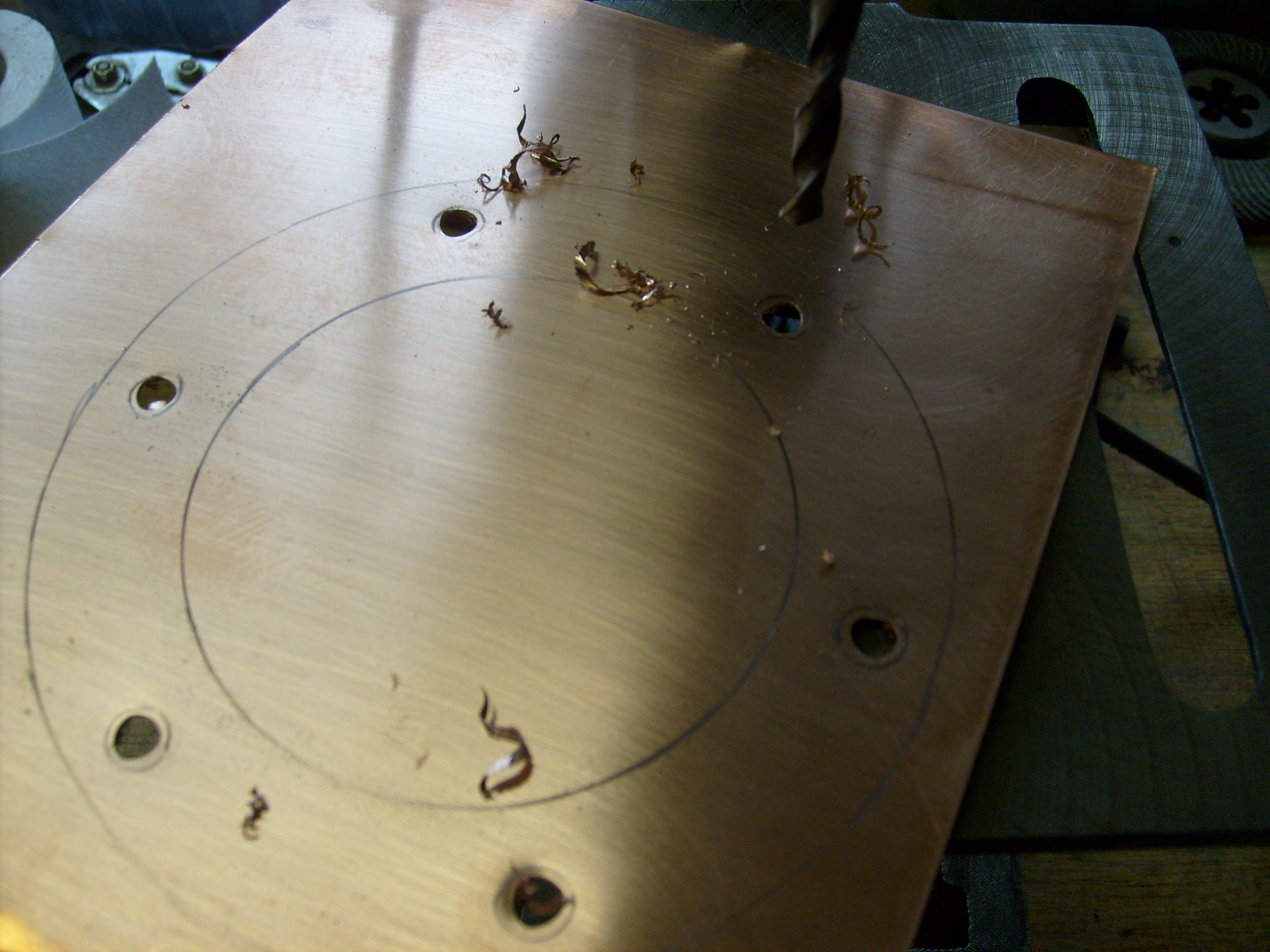

Danach wird aufgebohrt. Am besten Stufenweise, 6mm, 8mm, und abschließend 11mm. Die Löcher der Originaldichtung waren auch größer als der 10mm Durchmesser der M10 er Schrauben. Beim provisorischen auflegen der Dichtung auf den Zylinderkopf und durchstecken aller 6 Schrauben darf nichts klemmen. Wenn ein Bohrloch nicht exakt paßt kann man die Engstelle auch mit einem Edding deutlich anzeichnen und dann mit einer Rundfeile nacharbeiten. Man muss dazu nicht das ganze Bohrloch vergrößern...

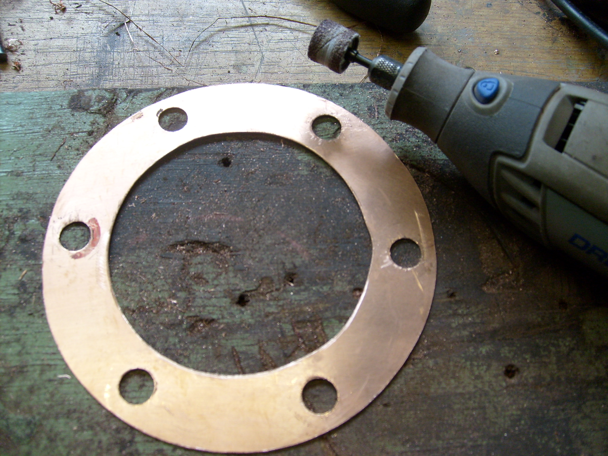

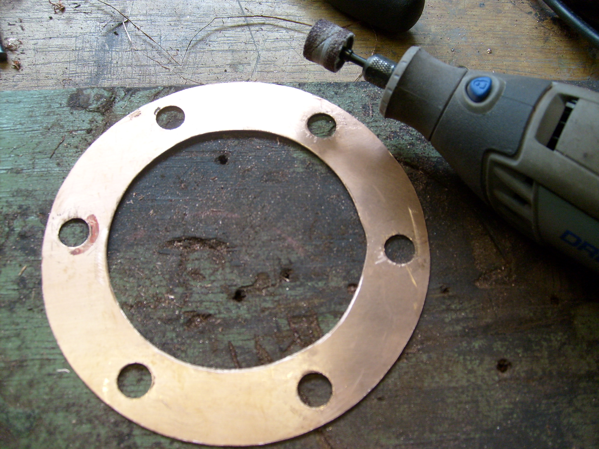

Paßt alles werden die Schnittkanten mit einem Senker glatt gearbeitet oder mit einer Metallfeile vorsichtig geglättet. Dritte Möglichkeit ist den Dremel zu nehmen mit niedriger Drehzahl. Man muss dann aber sehr aufpassen das man nicht abrutscht und eine Riefe quer durch die Dichtung zieht... :oops:

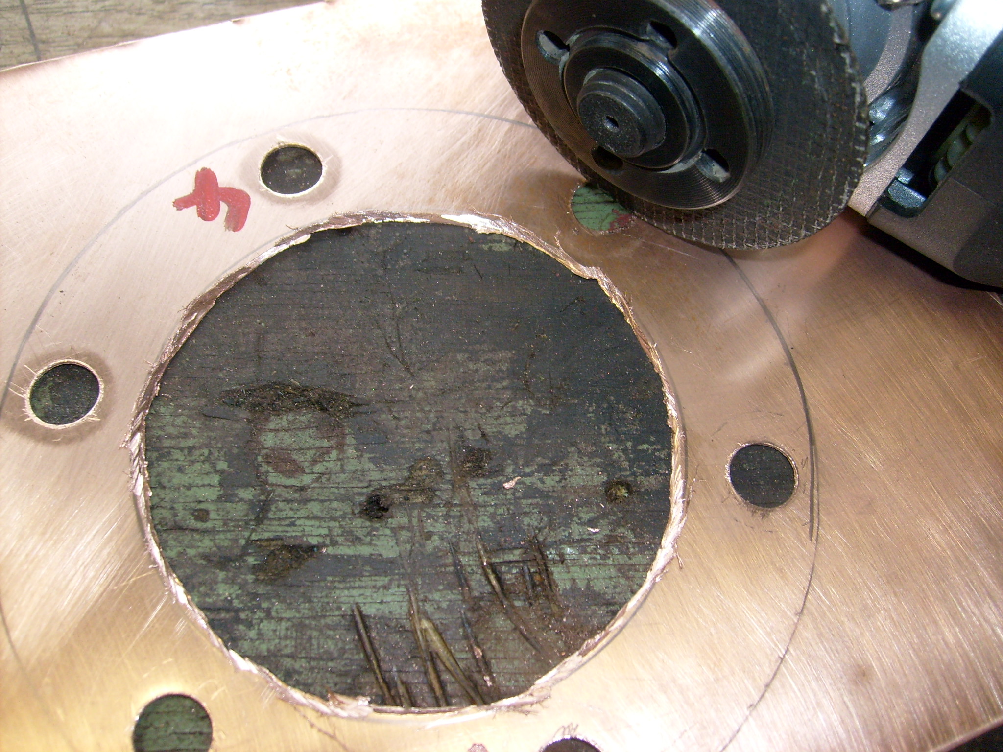

Mit der Flex und einer abgenutzten Dünntrennscheibe wird zuerst das Innenteil herausgetrennt...

Man läßt dabei bewußt den angezeichneten Strich stehen, um nicht zuviel wegzunehmen. So geht man auch beim heraustrennen der Dichtung außen herum vor.Der Feinschliff kommt später mit dem Dremel.

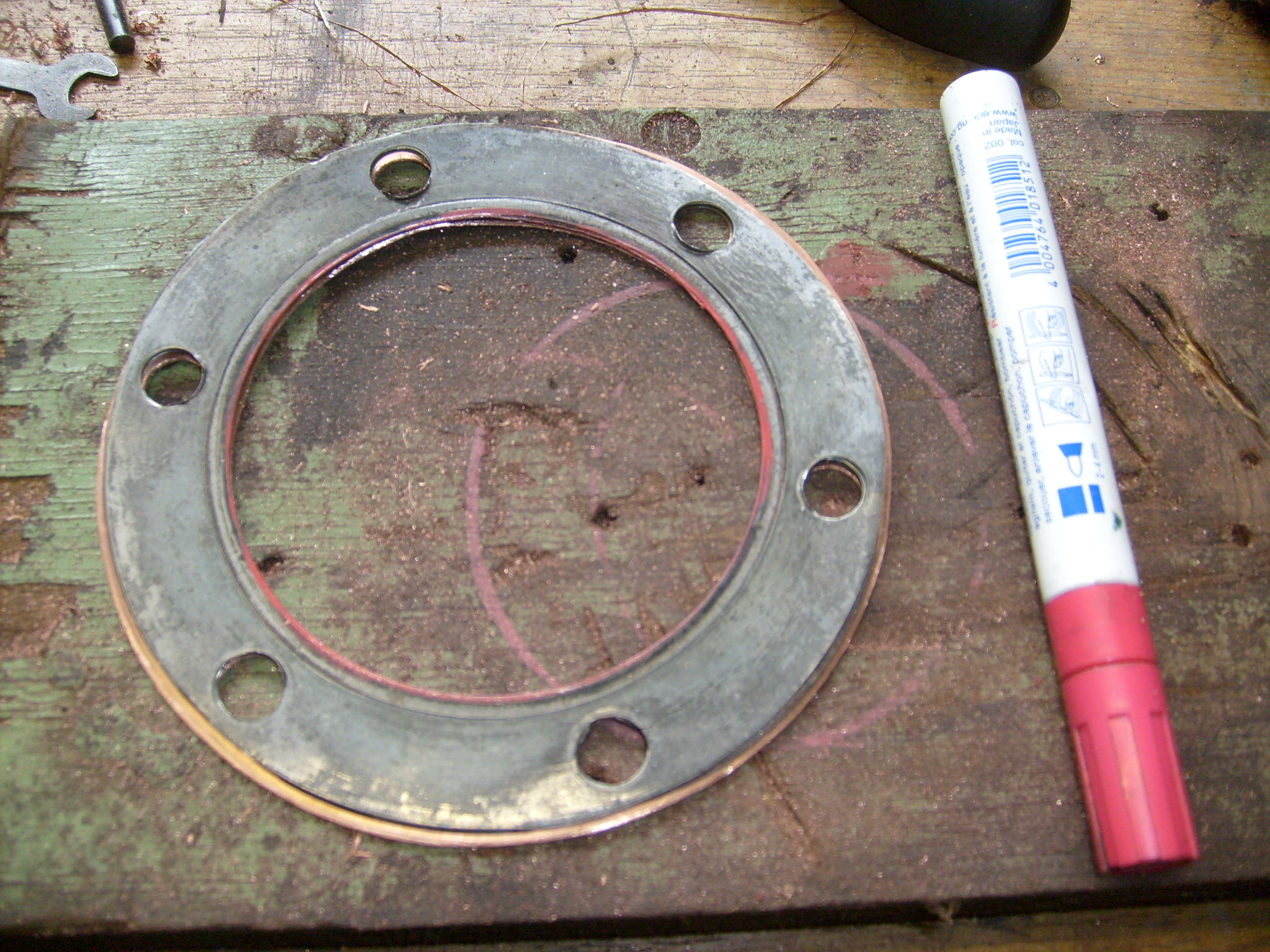

Nun legt man die alte Dichtung exakt auf die Kupferdichtung, bis alle Bohrlöcher beider Dichtungen deckungsgleich sind und zeichnet mit einem gut sichtbaren Edding, z.B. in der Farbe rot, innen und eventuell außen rundherum um die alte Dichtung. Außen herum darf es ruhig etwas überstehen. Ich habe das außen herum einige Millimeter weiter raus stehen lassen und nicht angezeichnet , bzw. nachgeschliffen. Später können die roten Stellen mit einem Dremel recht genau weggeschliffen werden.

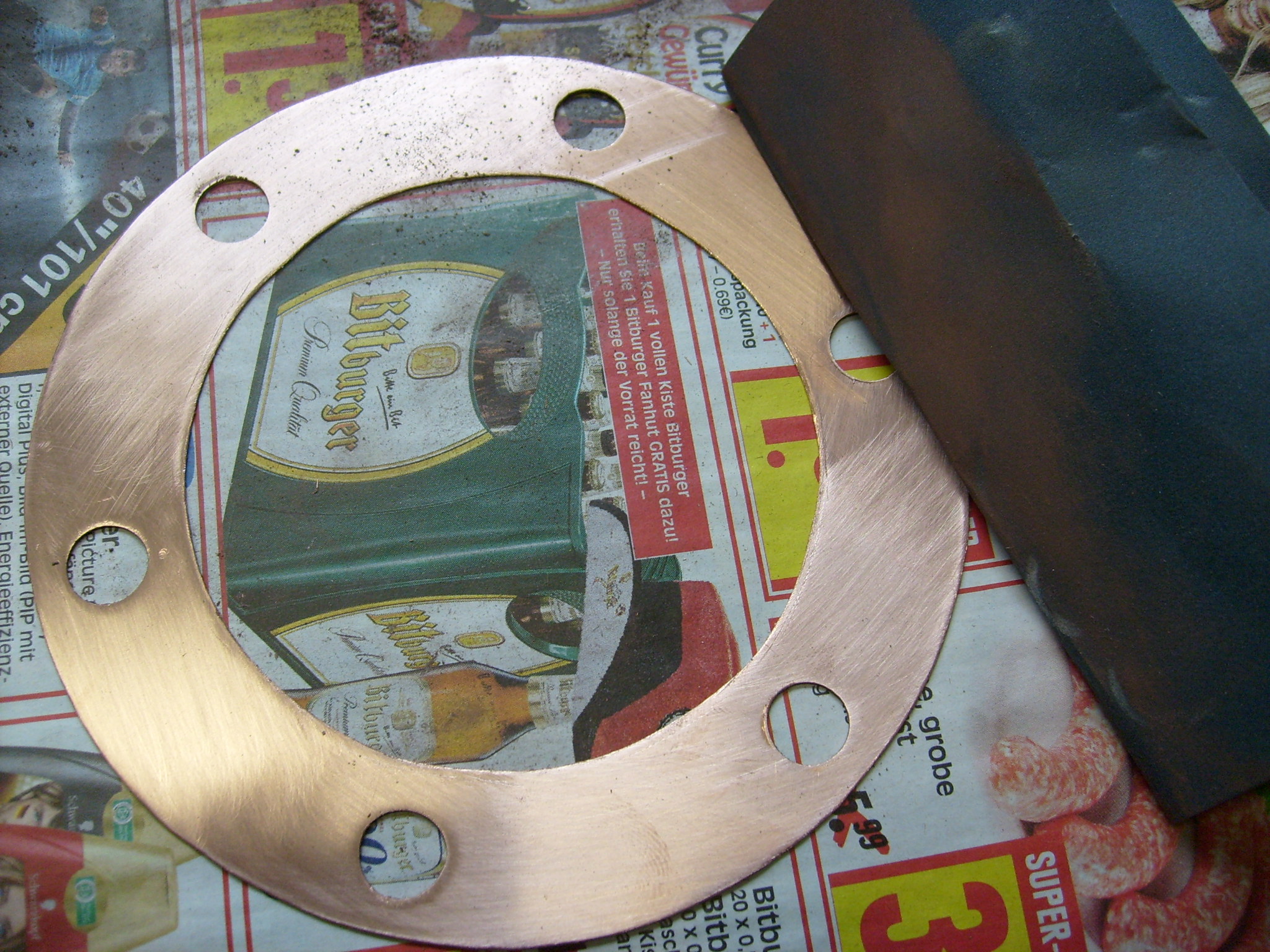

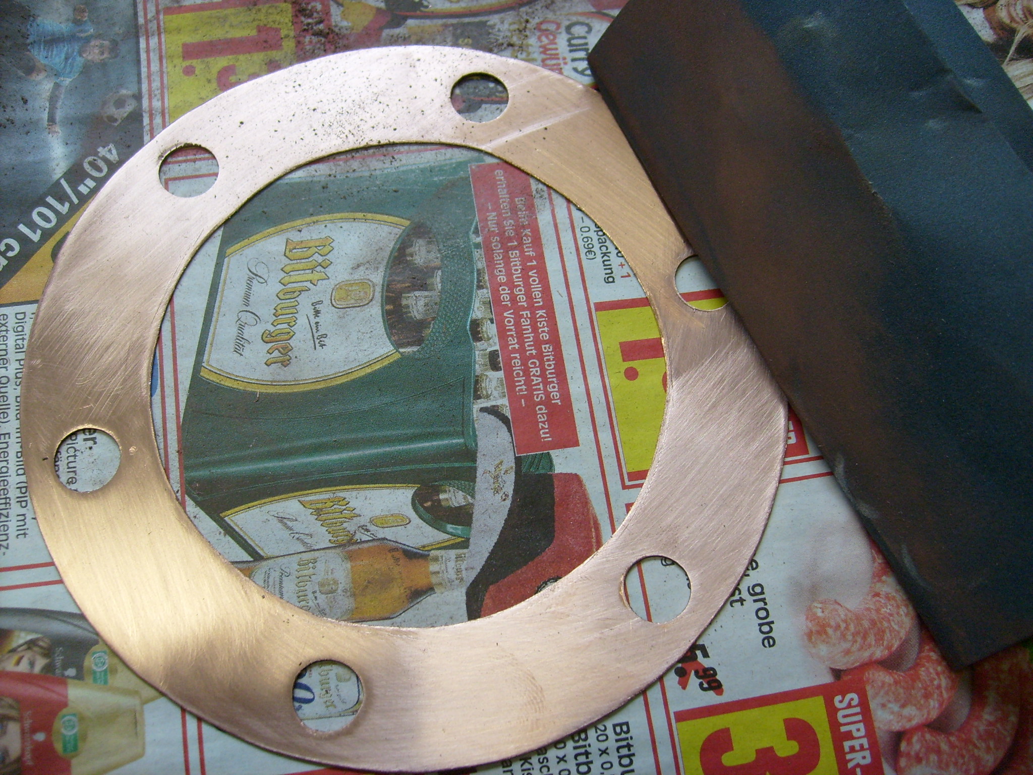

Die Kupferdichtung wird zum Schluss erst mit 400 er und abschließend mit 600 er Papier trocken geschliffen.

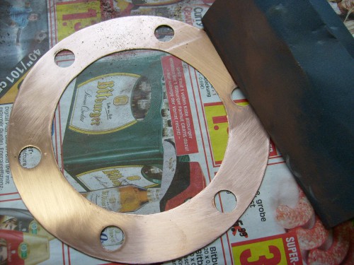

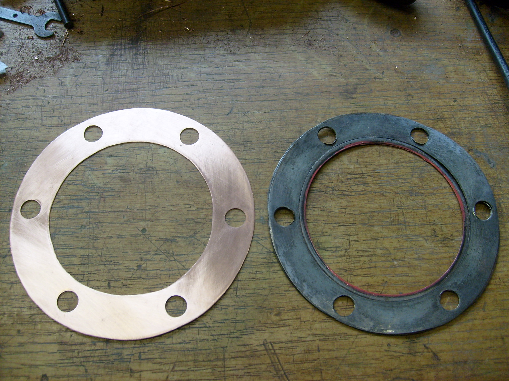

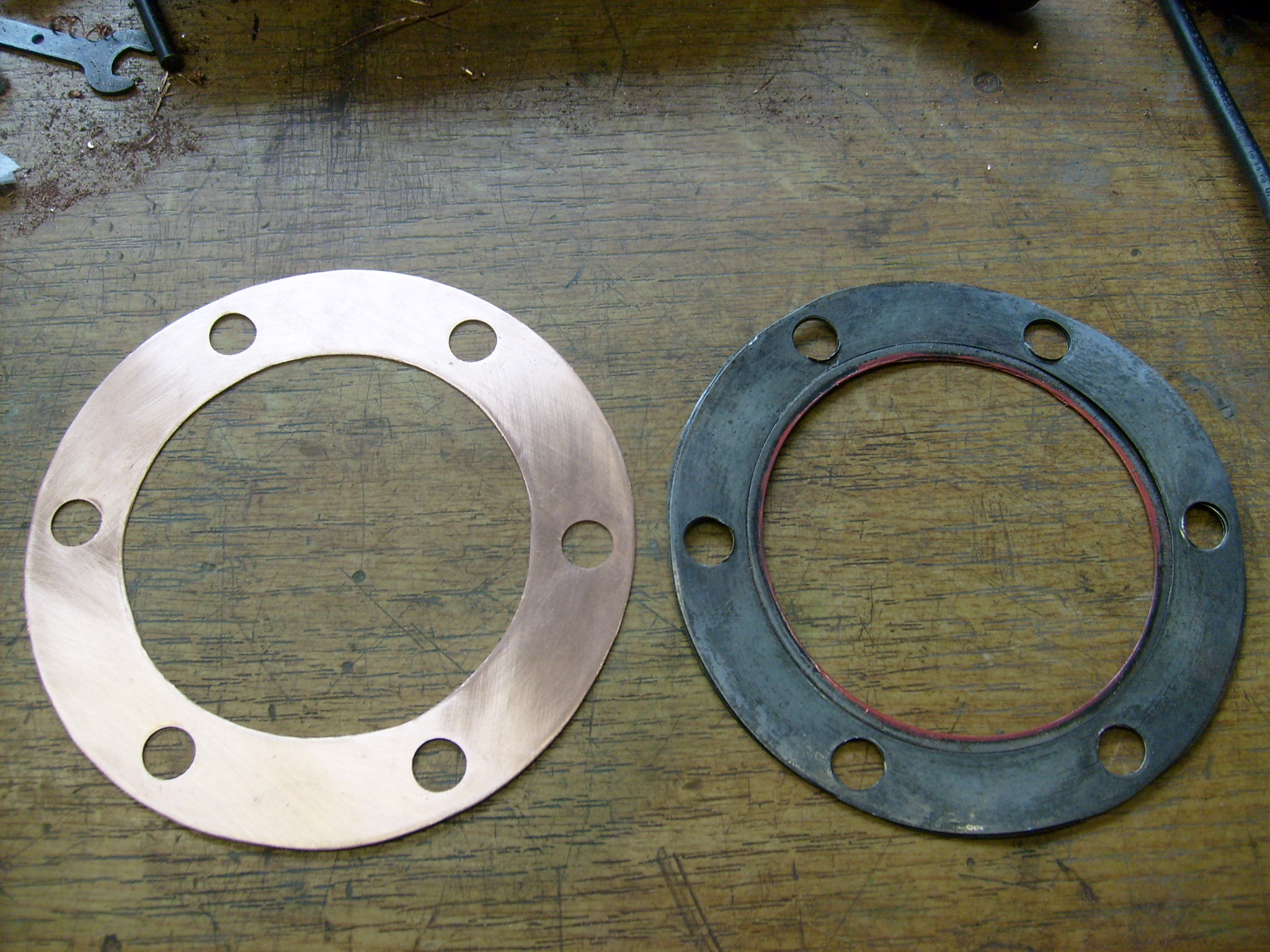

Neue und alte Dichtung im Vergleich. Bei hochgezüchteten Rennmotoren gibt es für die Montage der Zylinderköpfe mit Kupferdichtung eine spezielle Salbe, die nocheinmal zusätzlich aufgetragen wird. Aber ich denke trotz Rennsportgenen, ganz so wild ist der TWN dann doch nicht... :wink:

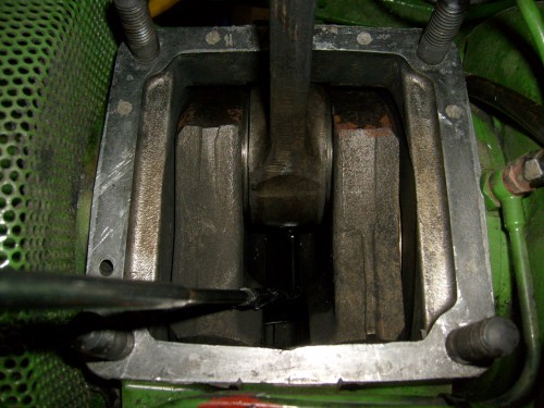

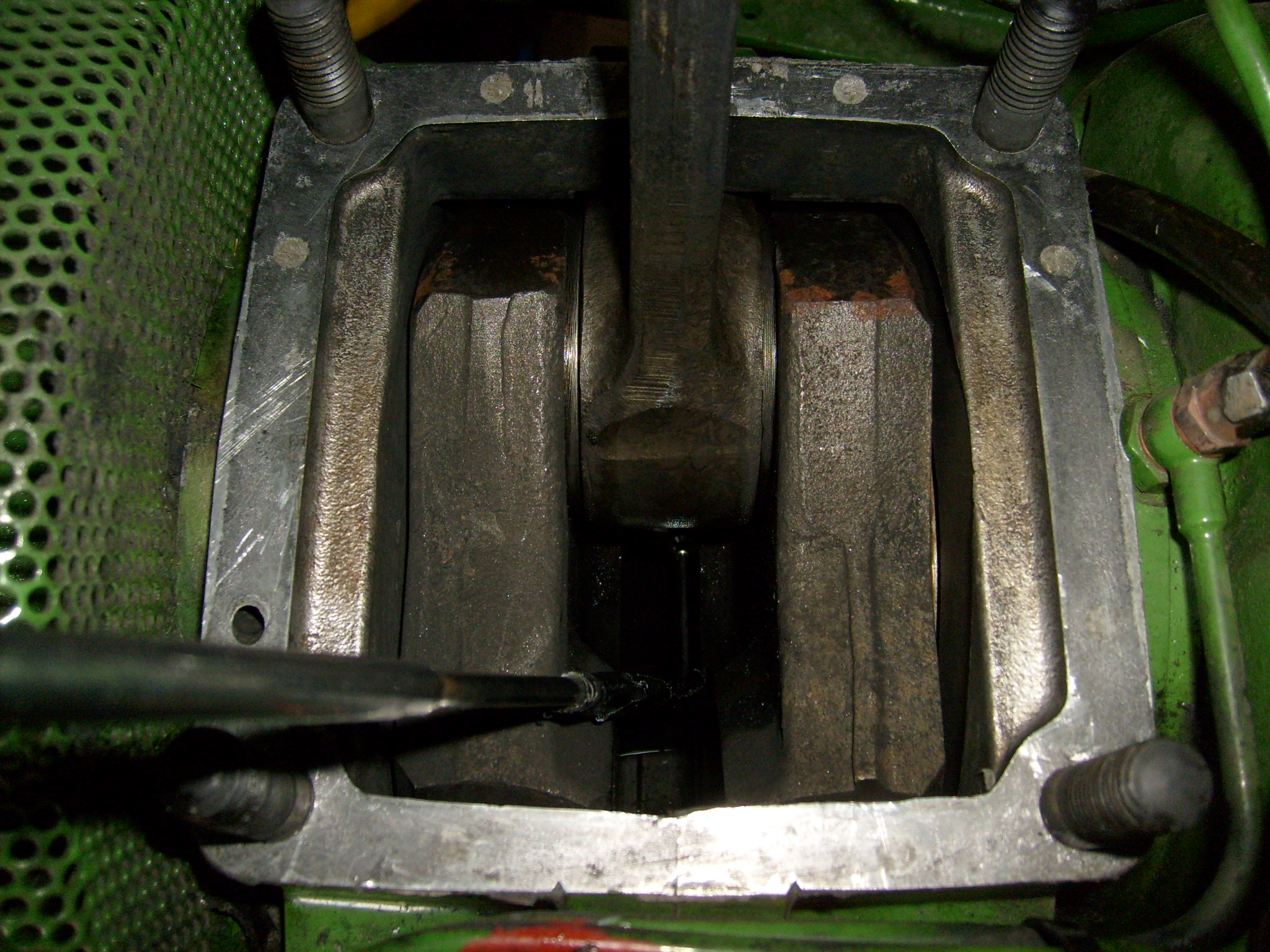

Nun ging es ein wenig am Motor selbst weiter. Zuerst wurde das Kurbelgehäuse mit einer Dose Bremsenreiniger grob vorgespült bei geschlossenem Ölabtropfhahn unten am Kurbelgehäuse. In der dünnflüssigen Suppe unten im Kurbelgehäuse wurde einen halbe Stunde mit einem kleinen Teleskopmagnet nach Kolbenringstückchen gefischt. Um auch ganz nach links und rechts unter die beiden Kurbelwangen zu kommen muss der Magnet abgebogen werden und die Pleuelstange fast nach ganz unten bewegt werden. Danach wurde versucht die Suppe über den Hahn abzulassen. Dies konnte nicht gelingen, weil genau vor dem Auslaß noch Bröckchen lagen. Diese wurden dann durch abschrauben des gesamten Ölhahnes weggespült. Danach Ölhahn wieder rein, einen Dose Bremsenreiniger, eine halbe Stunde fischen usw. Bis nichts mehr am Magneten hängenblieb. Mit dem Bremsenreiniger werden logischweise auch gleich die Ölbohrungen im Kurbelgehäuse für das vorder Kurbelwellenlager sowie die Ölbohrung im Pleuel für das Pleuellager durchgespült. Jetzt folgte einen Ladung Diesel bis fast Oberkante Kurbelgehäuse und die Welle wurde einige male durchgedreht. So wird auch das Pleuellager schön durchgespült. Nach dem ablassen des Diesel wurde wiederrum bis Oberkante Motoröl in´s Kurbelgehäuse gefüllt sowie die Bohrungen im Kurbelgehäuse und Pleuel mit der Ölkanne mit Öl versorgt.
Kolbenringfischen...

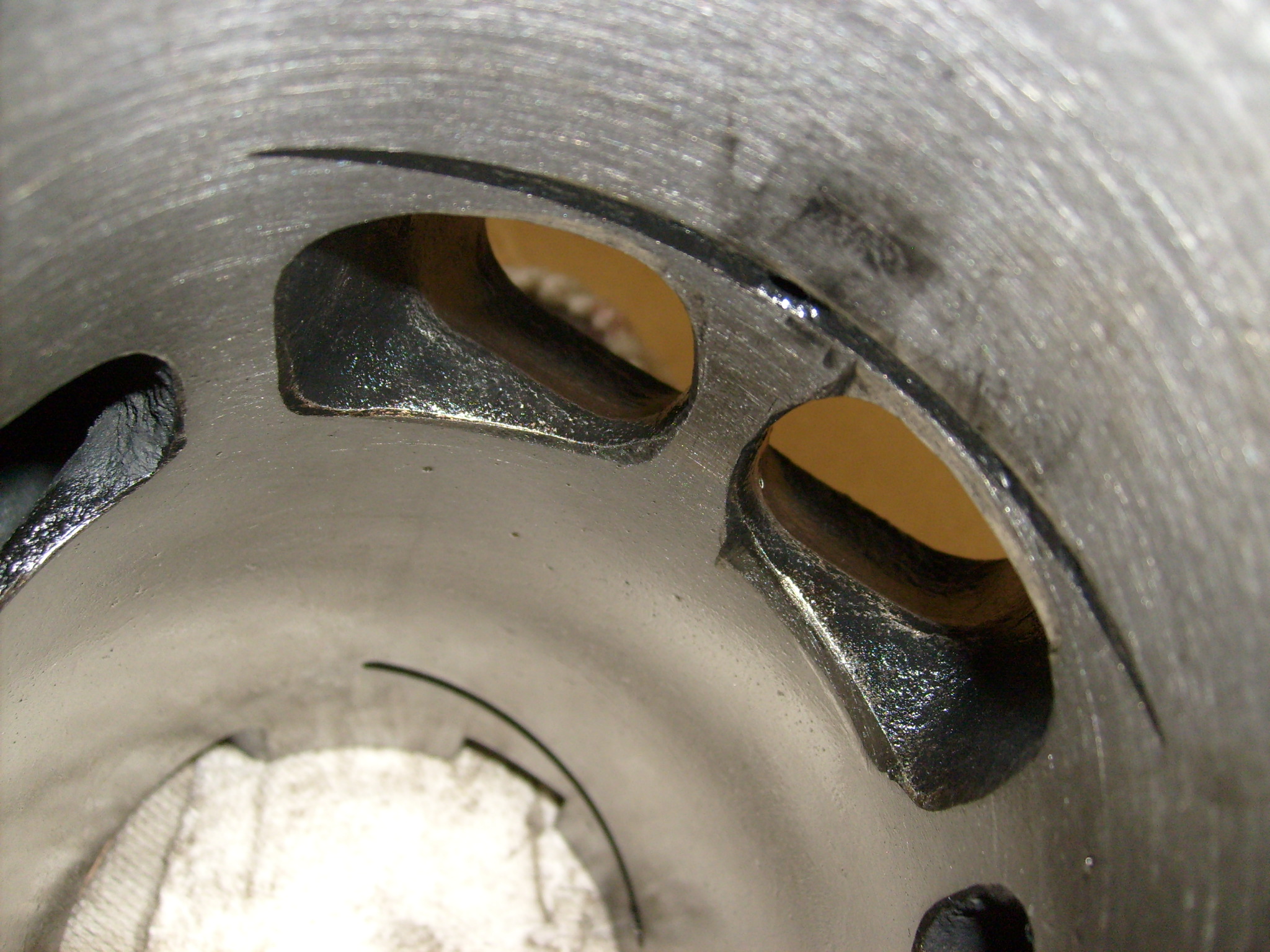

Nach dem Ausschleifen und Hohnen des Zylinders ein Blick auf die Ölabscheidungsnuten über den Auslaßschlitzen. Wie man auf dem Bild mehr oder weniger erkennt sitzen sie zu mit Ölkohle. Das von den Kolbenringen nach unten abgestreifte Öl kann somit nicht mehr in die Nuten laufen und somit auch nicht in die Querbohrung im Zylinder, die mit einem Ölabscheidetopf verbunden ist. Der Motor wird dieses nicht abgeschiedene Öl gezwungenermaßen mit verbrennen, was erstens zu einer unnötig hohen Rauchgasentwicklung führt und zweitens ein vorzeitiges verkoken von Auslaßschlitz sowie Auspuffkrümmer begünstigt.
