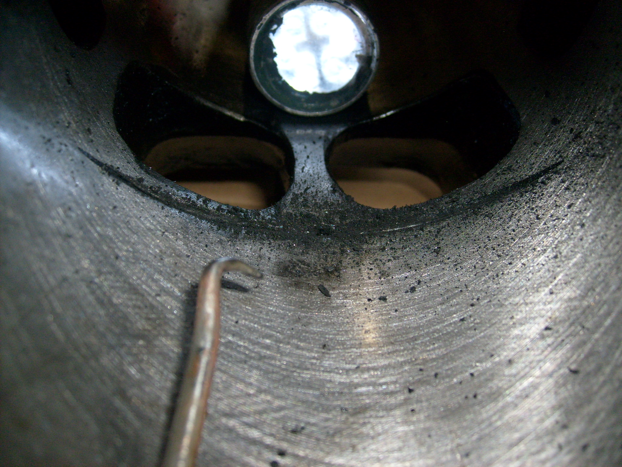

Wenn der Zylinder von 85 mm auf 85,5 mm aufgebohrt wurde, muss man nicht gleich mit Kanonen auf Spatzen schießen und die Ölnuten mit einem Dremel und Trennscheiben nachschleifen. Hier reicht ein passend gebogener und mit der Feile angespitzter Drahthaken vollkommen aus, um die Ölkohle zu entfernen.

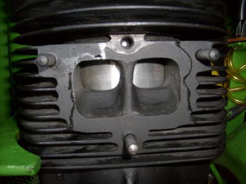

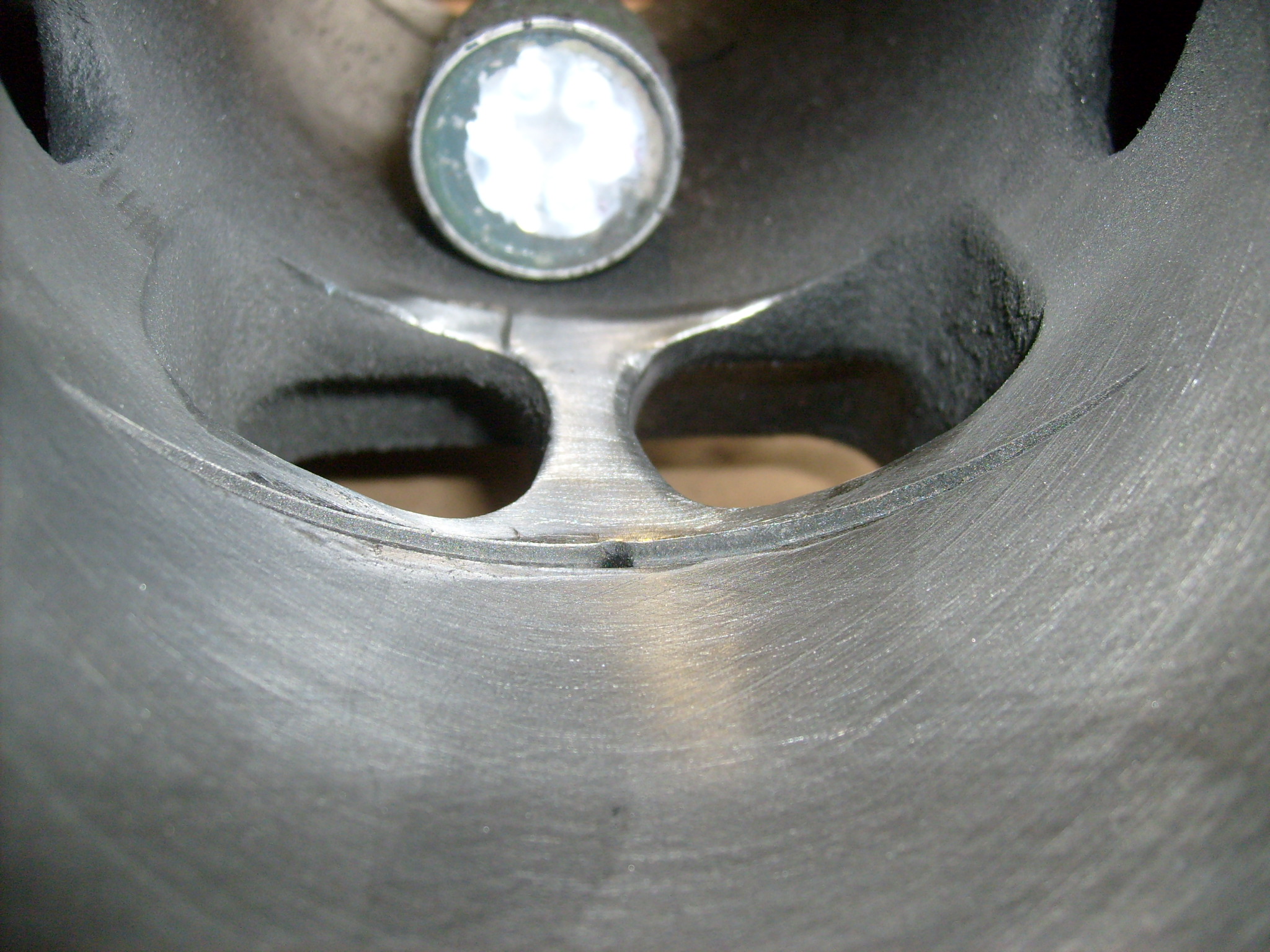

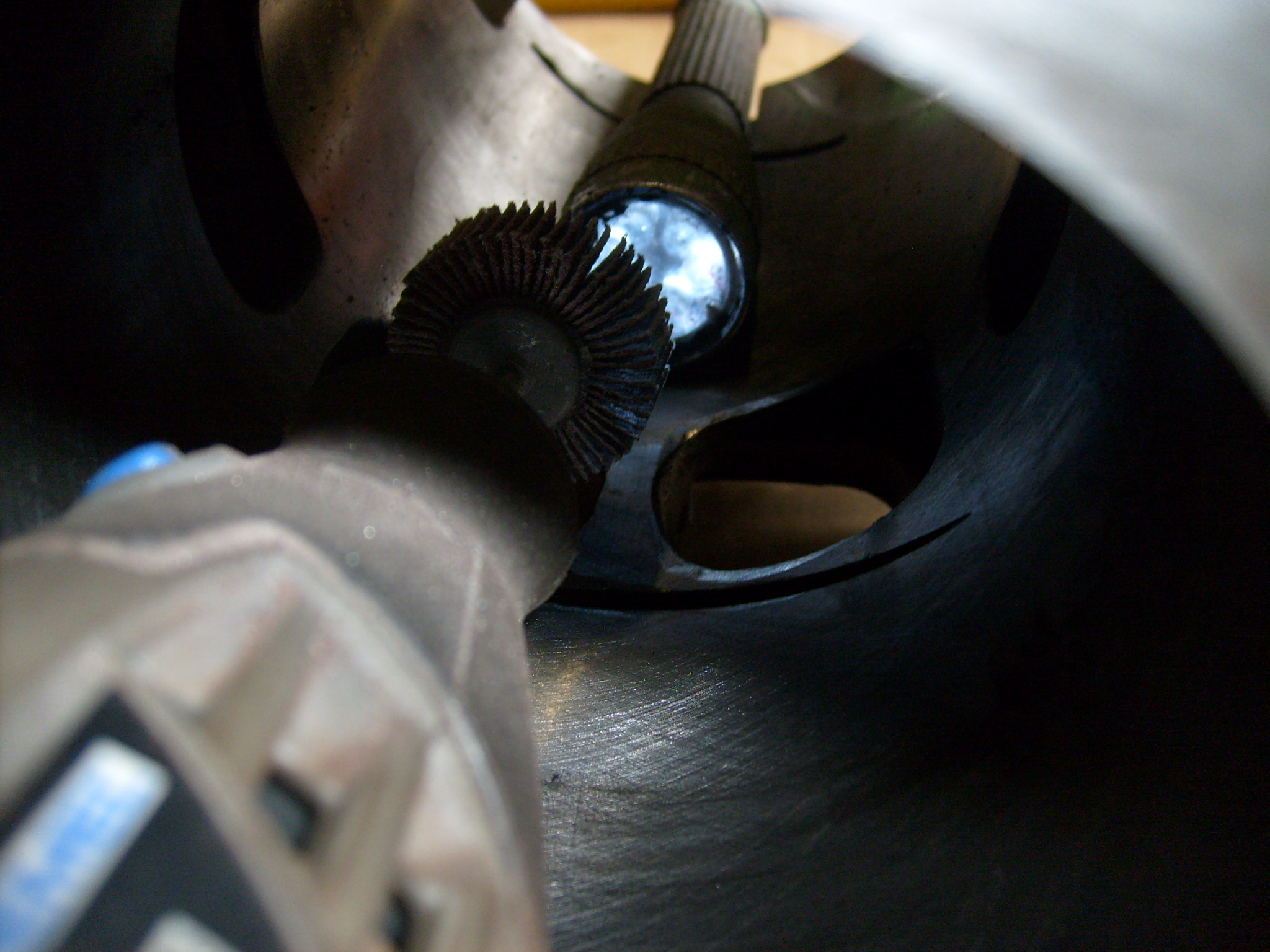

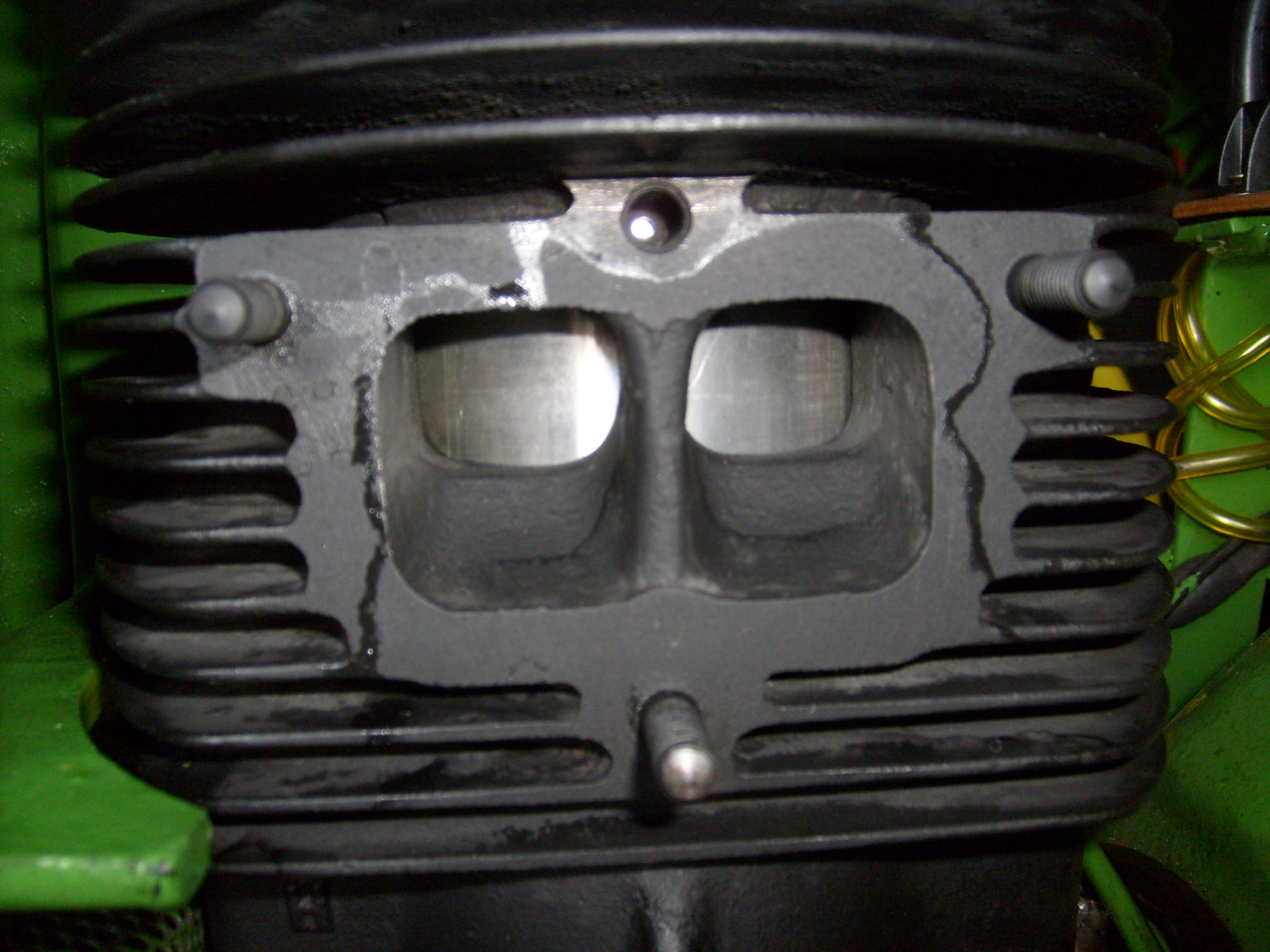

Laut "meinem" Motorenbauer vollkommen unnötig ist das sogenannte Hinterschleifen des Steges zwischen den beiden Auslaßschlitzen, wie es in den Lanz- Kundendienstnachrichten aufgeschrieben ist. Da sich der Steg durch die heißen Verbrennungsabgase und der schlechten Wärmeableitung durch die nicht vorhandenen Kühlrippen an dieser Stelle minimalst mehr nach innen zum Kolben hin ausdehnt, soll der Steg 0,012 mm zurück geschliffen werden. :kratz: Die Kundendienstnachrichten verraten nur das Wesentliche nicht, wie und womit bekommt man genau dieses Maß hin? :lol:
In Ermangelung von Alternativen wurde der Dremel mit Fächerscheibe gezückt und gleich soviel Luft gegeben, dass es für die nächsten 3 Kolbenübergrößen auch noch passt. Wenn schon denn schon... :D
Re: John Deere-Lanz D1206 mit Fritzmeier Verdeck
Beitragvon Rohoelzuender » 07.07.2016, 12:13
Endergebnis...

Damit die Ölabscheidung optimal funktioniert muss natürlich die leider viel zu klein bemessene Bohrung im Zylinder frei sein von Ölkohle und Schmiere. Im eingebauten Zustand des Zylinders dreht man den Kolben nach unten und stochert mit einem Draht und spült z.B. mit Bremsenreiniger hinterher. Den Ölablaßhahn am Kurbelgehäuse unten öffnet man, damit der Bremsenreiniger abfließen kann. Im kalten Zustand nach dem Start spuckt der Motor immer minimal Öl aus dieser Bohrung, im warmen Zustand geht das gegen Null. Wenn man feststellt, dass nach der Reinigung der Bohrung und des in Ihr eingeschraubten Stutzens nur wenige Starts vergehen bis wieder kein Öl austritt, ist mit hoher Wahrscheinlichkeit die Ölabscheidenut im Zylinder mit Ölkohle zugesetzt. Dadurch setzt sich natürlich auch die kleine Bohrung und der Stutzen zu. Man muss dann lediglich den Zylinderkopf abschrauben, den Kolben nach unten drehen und mit einem Haken die Ölnuten freikratzten.
Diese Maßnahmen haben nichts mit dem Austausch von Zylinder oder einem neuen Kolben wie in gezeigtem Beispiel zu tun. Man sollte diese auch regelmässig bei in Gebrauch befindlichen Maschinen vornehmen.
So sollte es aussehen, Blick durch die Ölabscheidung auf den Motorkolben...

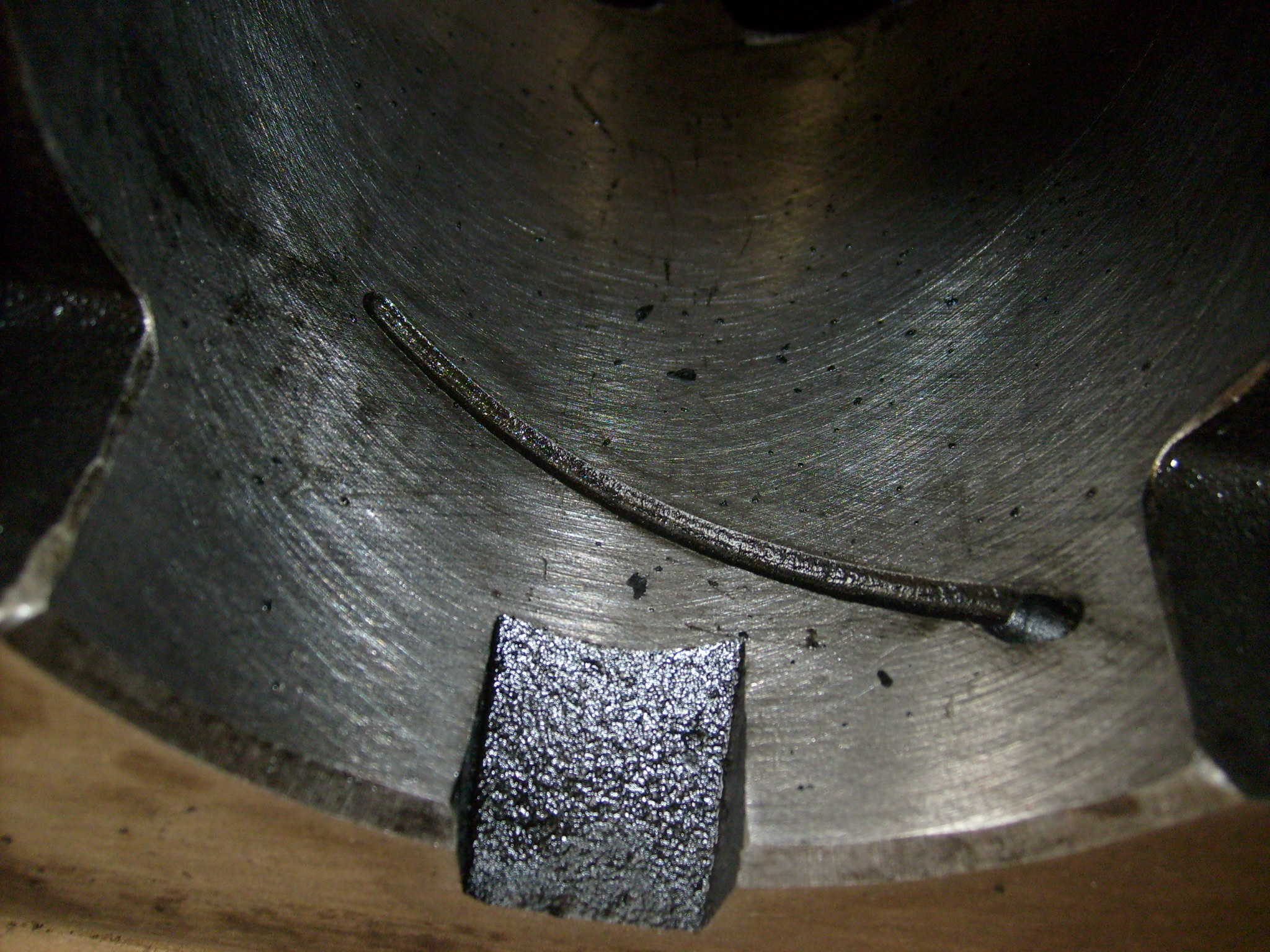

Beitragvon Rohoelzuender » 07.07.2016, 12:52

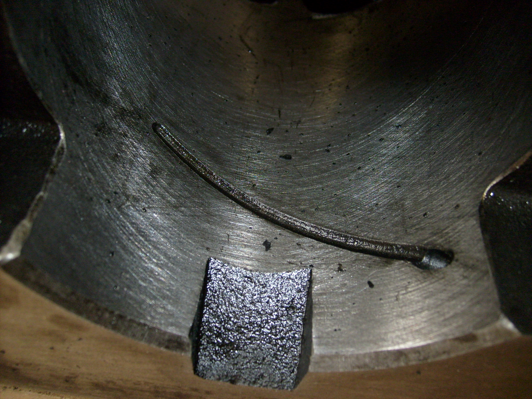

Auch ein nachträgliches tiefer schleifen der Ölzuführung für das vordere Kurbelwellenlager entfällt, wenn der Zylinder von 85 auf 85,5mm größer gebohrt wird. Ähnlich wie bei der Ölabscheidung über den Außlaßschlitzen wird hier das durch die Kolbenringe abgestreifte Öl der Nut zugeführt und läuft in eine Querbohrung im Zylinder. Diese sitzt genau ober einer Bohrung im Kurbelgehäuse, die Zylinderfußdichtung ist hier genau ausgespart, damit das Öl hindurchfließen kann. Von dort aus läuft es direkt in das vordere Kurbelwellenlager. Es kam in der Vergangenheit schon zu vermeidbaren Motorschäden,nicht nur weil nicht zueinander passende Teileverbaut wurden, sprich Kurbelgehäuse und Zylinder, sondern auch weil diese kleine Bohrung in der Dichtung vergessen wurde. Die original Fußdichtung hat aus diesem Grund rundherum Löcher, egal wie man die Dichtung auflegt, der Ölfluss ist immer gegeben. Auch die bis vor einiger Zeit nachgefertigten Fußdichtungen von einer Firma die es leider nicht mehr gibt, hatte diese Löcher rundherum. Bei selbstgefertigten Dichtungen ist also größte Sorgfalt geboten und darauf zu achten, dass die Dichtung korrekt montiert, sprich, aufgelegt wird.
Hier die untere Ölnut im Zylinder....

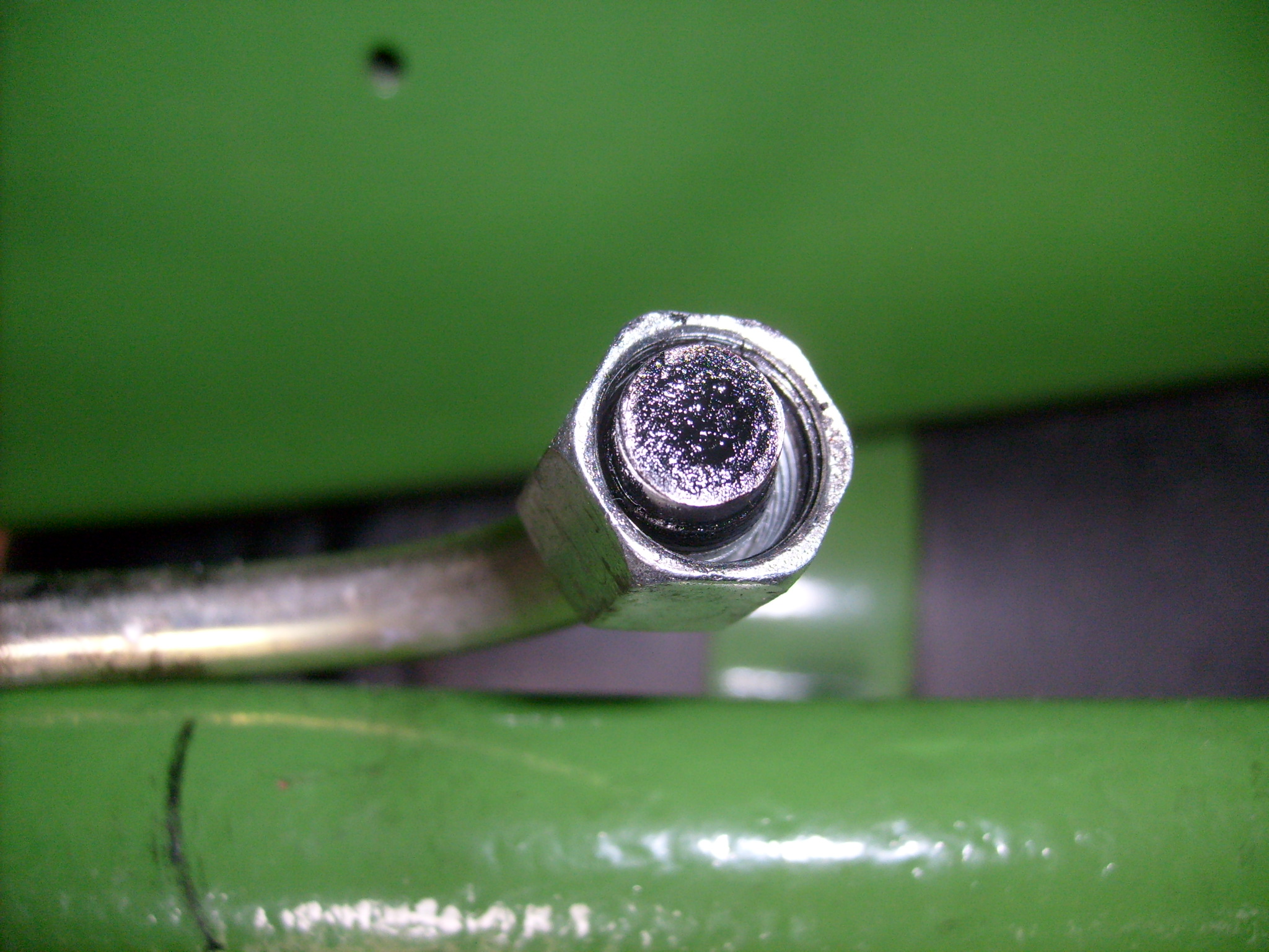

Beitragvon Rohoelzuender » 07.07.2016, 12:58

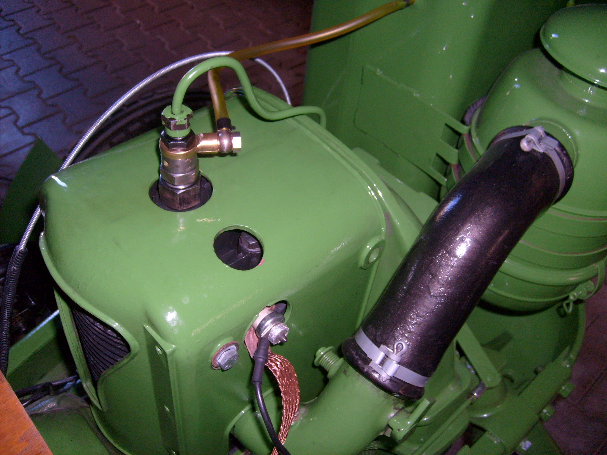

Und wenn man meint alles ist tipppitoppi guckt man sich die Ölabscheidungsleitung vor der Montage noch mal genau an und wundert sich dann später nicht, dass trotz freier Nut, Zylinderbohrung und Stutzen kein Öl außen ankommt... :wink:
Auch hier hilft Bremsenreiniger und dann Druckluft. Aus Erfahrung rate ich zum tragen von Einweghandschuhen und Gesichtsschutz, bzw. Schutzbrille. Die Zweitakt-Dieselöl-Schmiere wirkt besonders porentief und nachhaltig...! :D

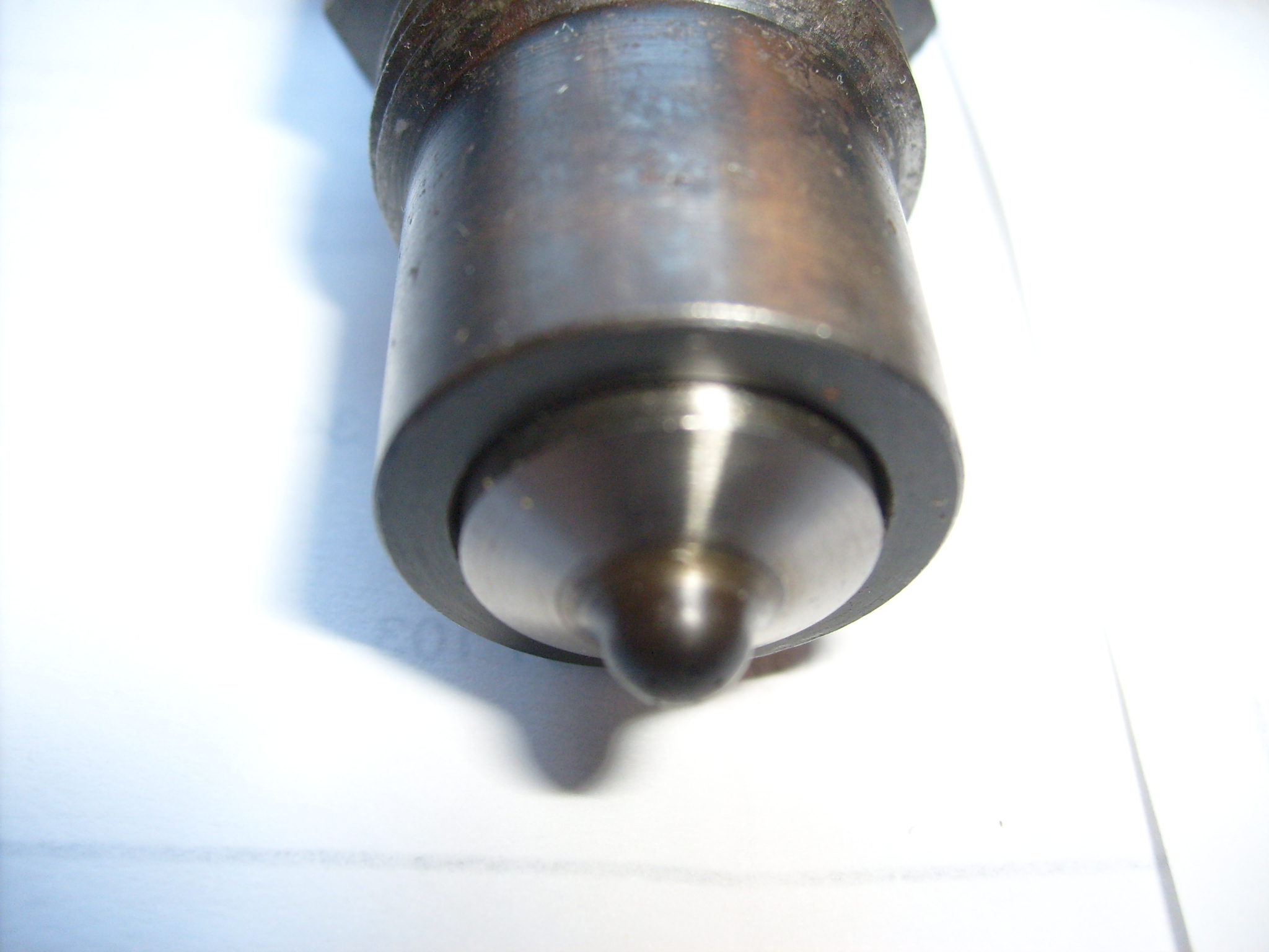

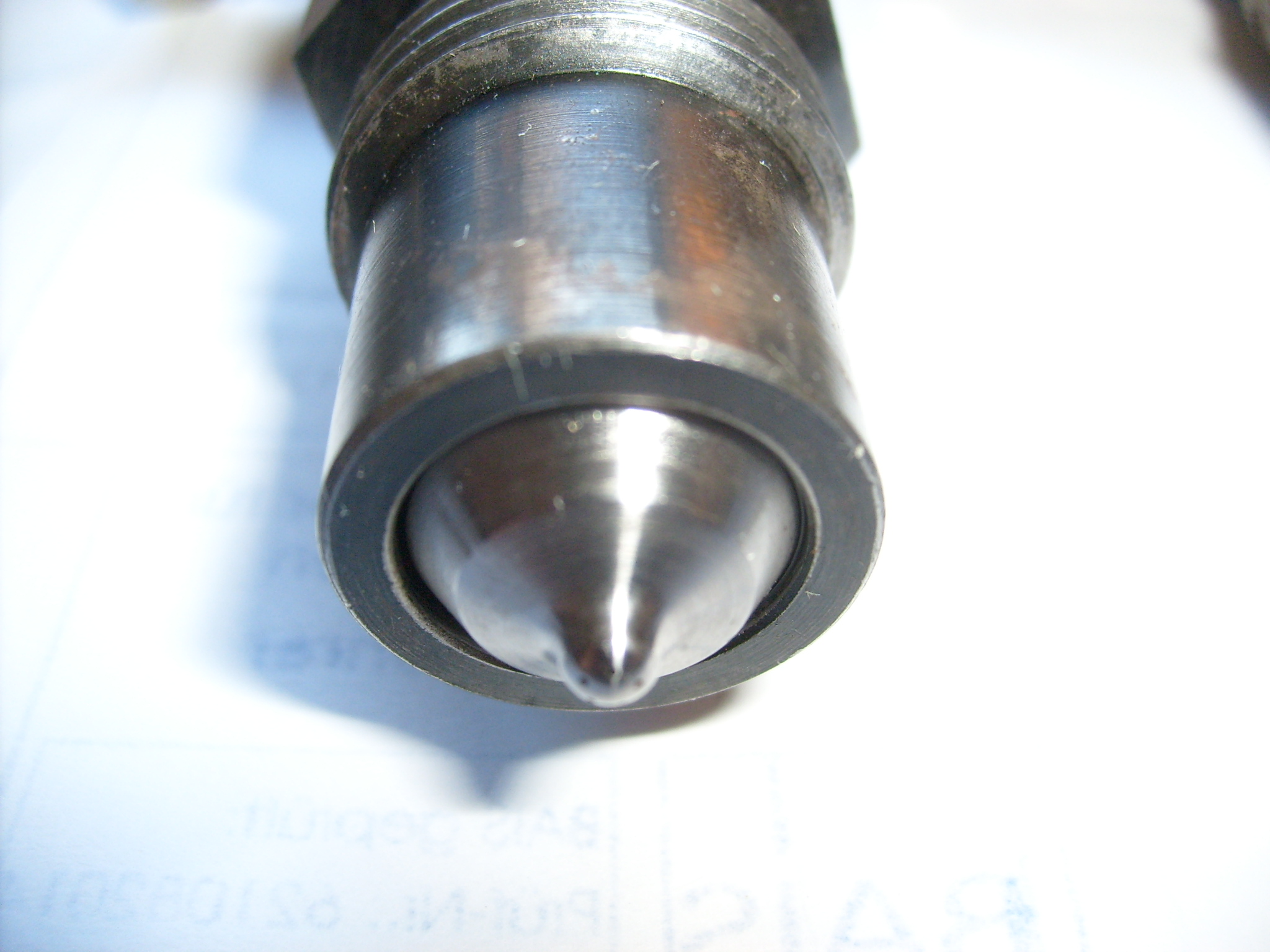

Bild einer DL 60 S 933:
Beitragvon Rohoelzuender » 13.08.2016, 08:54
Im Vergleich dazu ein Bild einer DL 60 S 86:
Beitragvon Rohoelzuender » 13.08.2016, 09:01
Jetzt habe ich mal anstatt der ursprünglich montierten 86 er Düse eine 933 er in den D1206 geschraubt. Die 933 er stammt aus dem Vorserien Alldog A1305 von März 1955 mit 13 PS LT 85 D Motor der ersten Generation, der in der aktuellen Ausgabe der Oldtimer Traktor abgebildet ist. Diese Düse war verschlissen und es wurde eine komplett neue Düse eingebaut und auf 130 bar eingestellt. Test folgt heute.

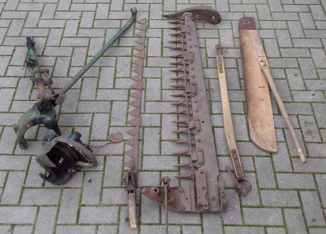

Heute erst mal wieder ein bisschen was zum basteln für den D1206 besorgt, ist sonst so langweilig in der Winterpause... :lol:
Ein Lanz Normalschnitt Mähwerk, geeignet für Gras- und Getreideschnitt, fast vollständig. Die auf dem Bild fehlende Messerstange sowie die Montageplatte unter dem Schlepper hatte ich noch im Regal. Jetzt fehlt nur noch die Halteplatte für das Mähwerk, die das Mähwerk während der Strassenfahrt oben hält, bei entlasteter Hydraulik. Hinzu kommt noch der Fingerschutz, die Haltestange und der innere Abweiser am inneren Schuh.
Die jetzt noch fehlenden Teile sind kein großes Problem, da ich Maß nehmen kann am Mittelschnitt- Mähwerk vom Lanz Bulli.
Ausgangsbasis...

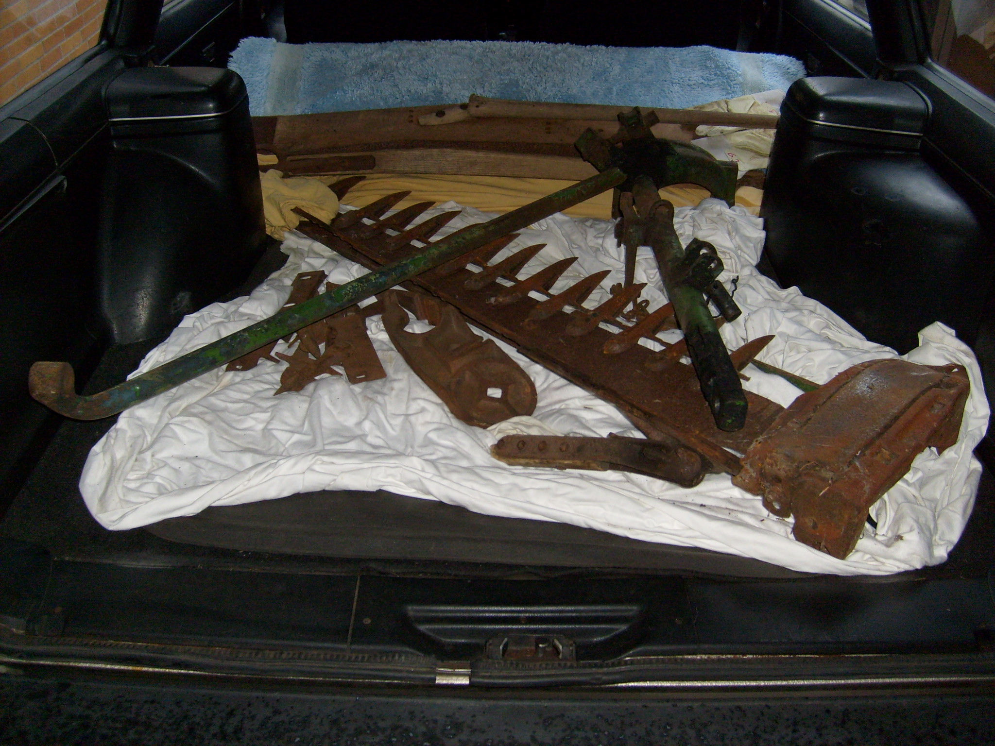

Das Mähwerk wurde stilecht transportiert, im Passant Variant mit H-Kennzeichen. :wink:
