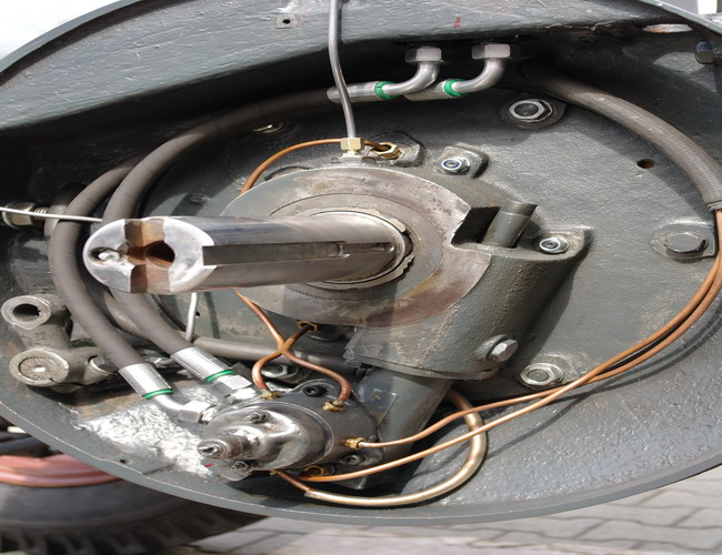

Frischluft.....

2 Schlauchleitungen der Firma Adolf Cornels aus Brunsbüttel.
Passen und gute Beratung :wink:

Mann Schubi, doch nicht dieses Lanz-Steigrohr. Du versaust dir deine ganze Arbeit mit diesem Fake!

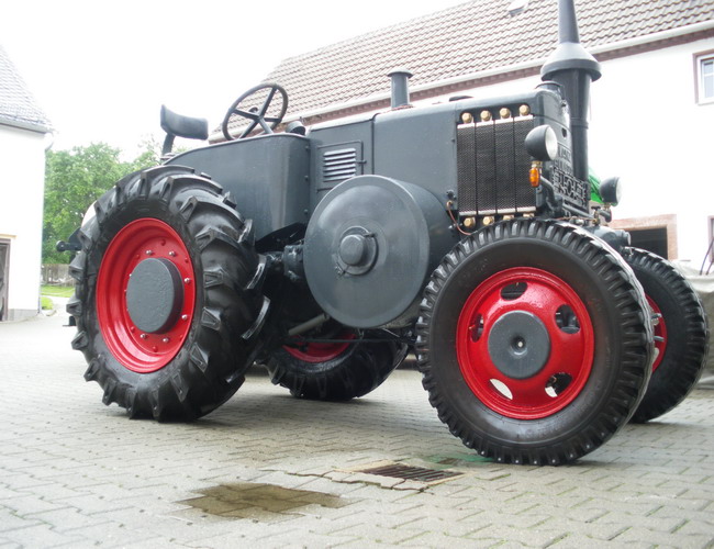

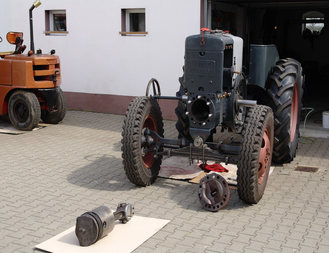

was sagt der Sachse ? ........Fertsch :-)
1 Jahr
1500 Stunden
X Euro
verkauft als Lanz.... war nur Spaß :-)

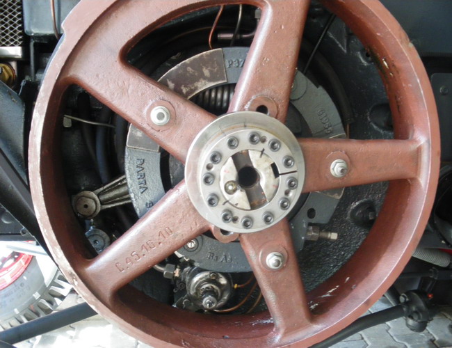

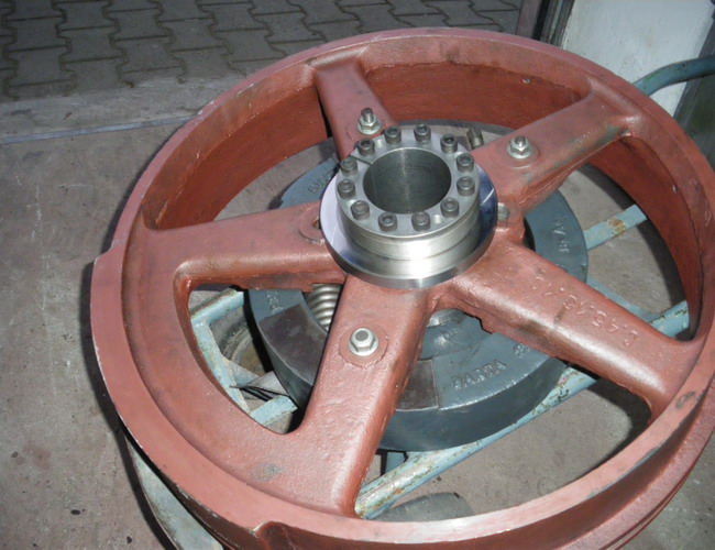

der Spannsatz...
und hält auch noch :-)

geht auch ohne Keil....

ohne keil? das treten doch mit unter ordentlich Kräfte auf?! Kann mir das nicht so recht vorstellen...

Optisch finde ich so n Spannsatz nicht den Brüller, aber man sieht ihn ja auch eigentlich nicht unterm Kasten.
Technisch ist das eine absolut geile und haltbare Sache, jedenfalls viiiel besser als sich mit den Sch...keilen herum zu ärgern.
Ich find's gut.

Wenn man das mit dem Keil RICHTIG macht, dann hat man damit auch keinen Ärger.
