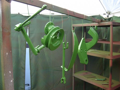

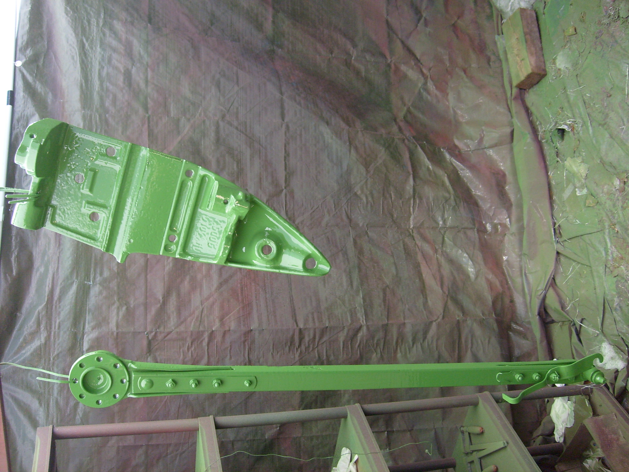

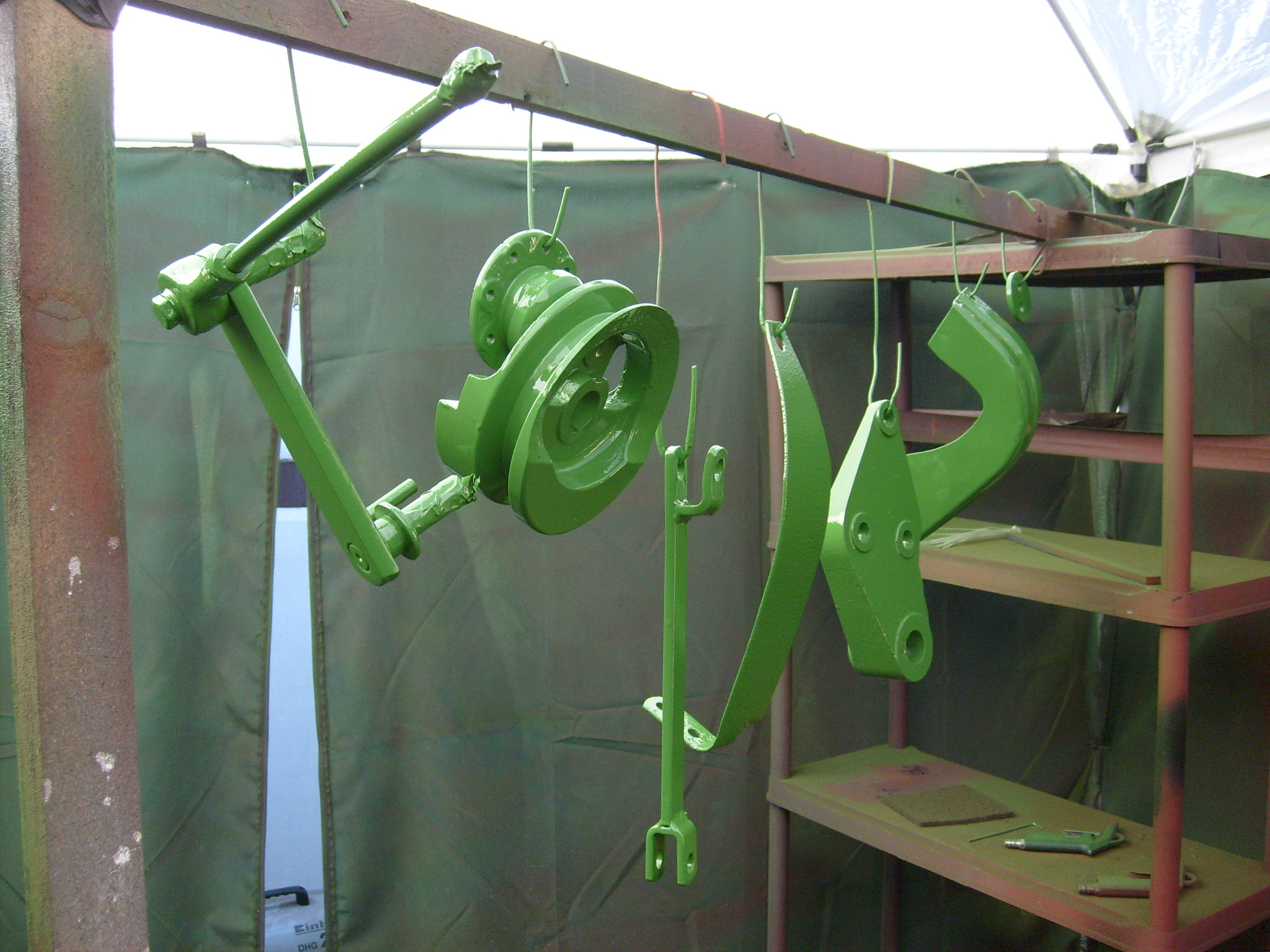

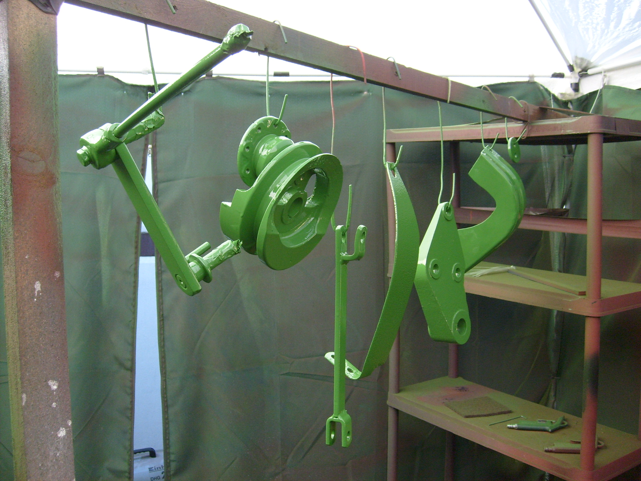

Heute war bestes Lackierer Wetter draußen. Sonne ohne Ende, kein Schneefall und knapp über O Grad Celsius 8) .
Nachdem die schwarz zu lackierenden Teile schon am Montag fertig waren, konnte diese heute abgehangen und in der Scheune zum weiteren trocknen aufgehangen werden. Diese sind der eigentliche Balken, der äußere Schuh sowie das Blech, dass an das Schwadbrett geschraubt wird.
Die grundierten Teile wurden nach und nach mit grasgrün RAL 6010 überzogen. Dabei kamen erst die leichteren Teile dran...
Re: Lanz Diesel D1206
Beitragvon Rohoelzuender » 13.02.2018, 20:53
...wobei die schwereren Teile oder die unhandlichen langen Teile wie z.B. der innere Schuh und die Holz-Messerstange in aufgehängtem Zustand lackiert wurden.

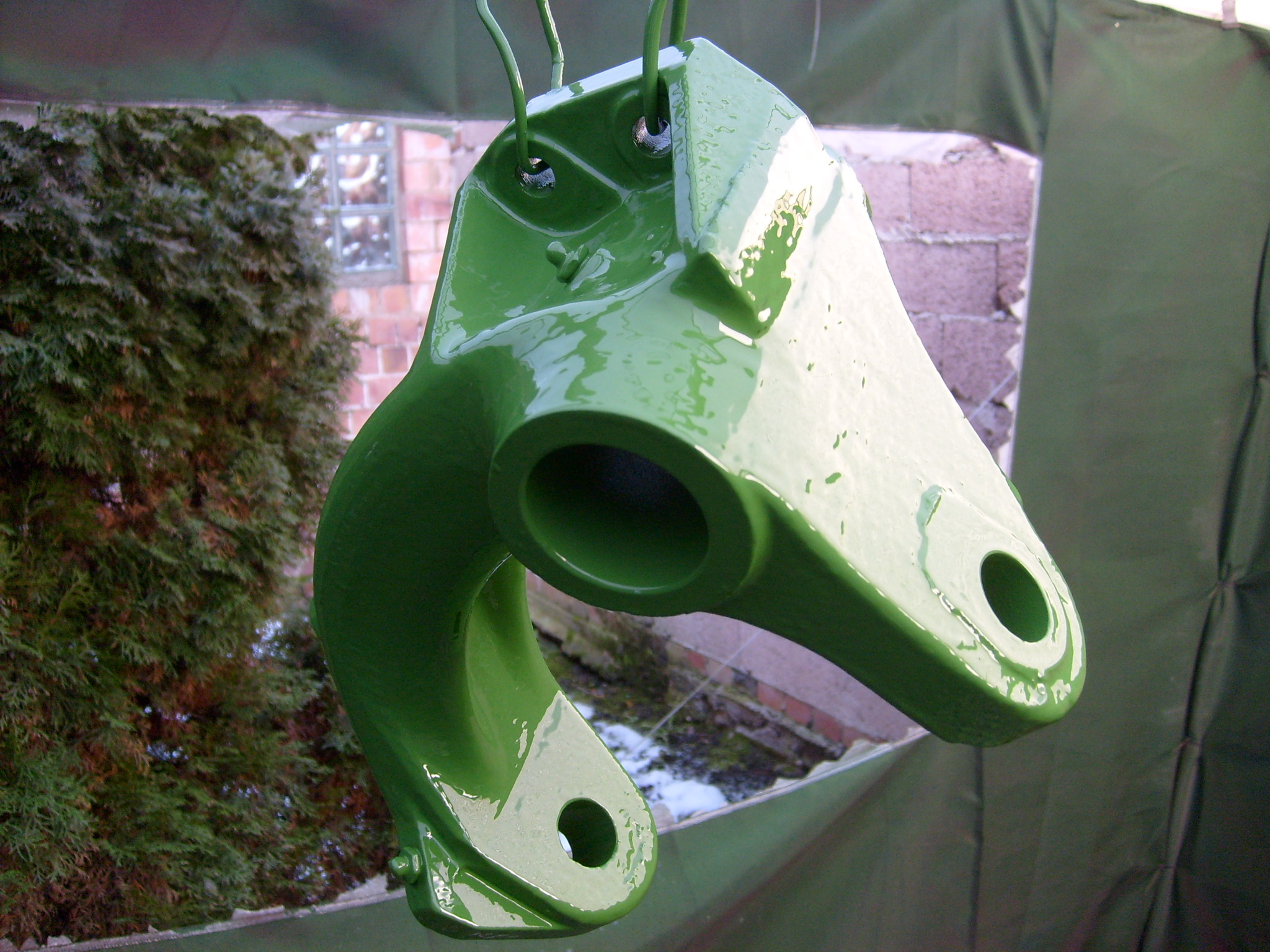

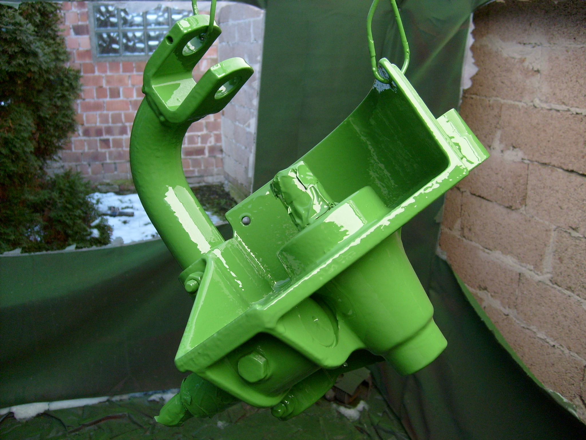

Natürlich auch die beiden schwersten Brocken, der Antrieb...
Beitragvon Rohoelzuender » 13.02.2018, 20:59
....und das Ärmelgelenk.

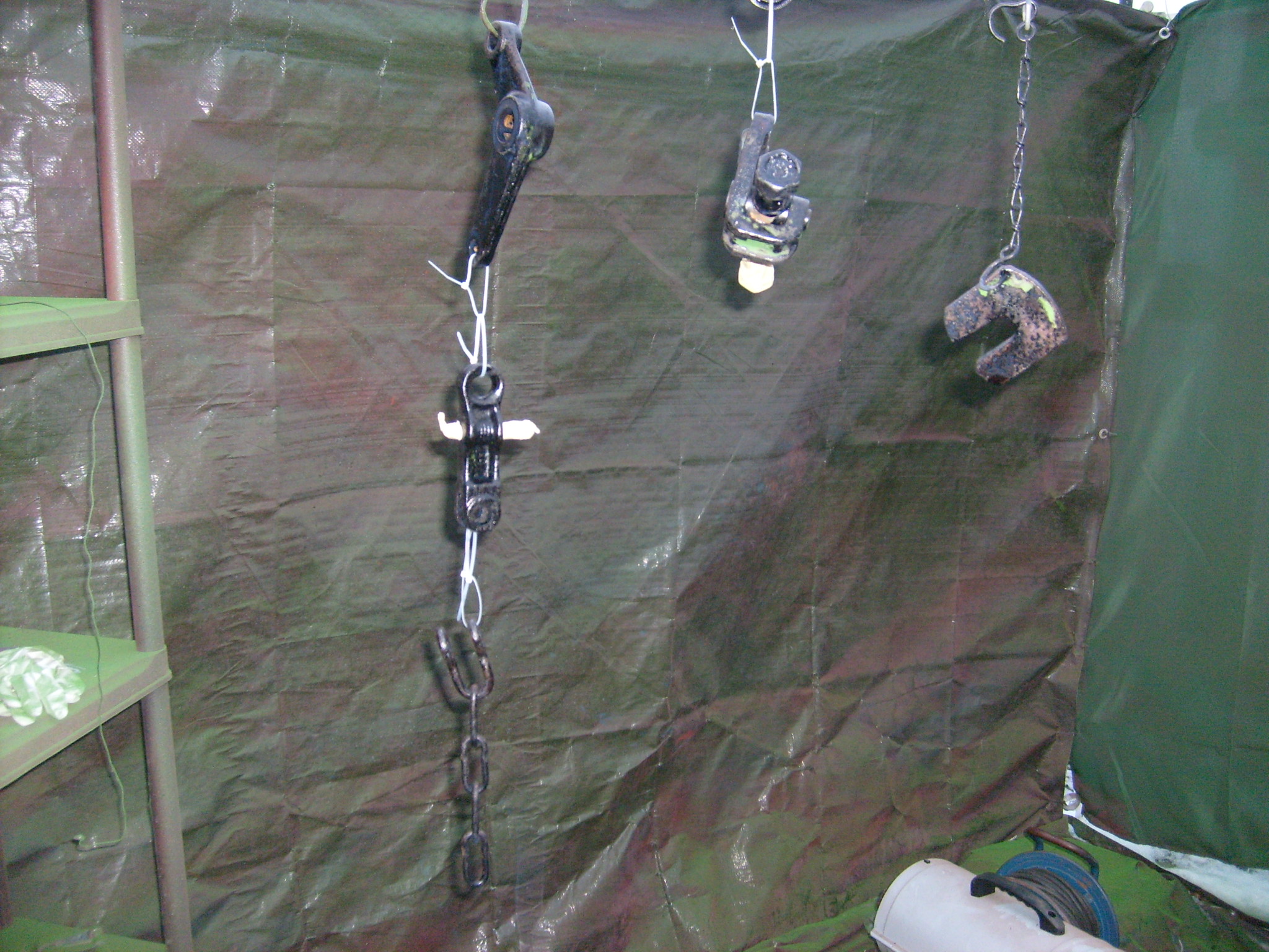

Mit Blick auf die zu lackierenden Teile dann ein kurzer Schreck :shock: . Da waren ja noch 9 Teile die erst noch grundiert werden mussten. Soweit kein Problem. Fertan abgewaschen, getrocknet und dann...keine Grundierung mehr ... :kratz: . Glück gehabt, es fand sich noch eine halbvolle Spraydose von Tamiya für den Modellbau, geeignet für Kunststoff und Metall. Erst mal die fertanisierten Teile aufhängen...

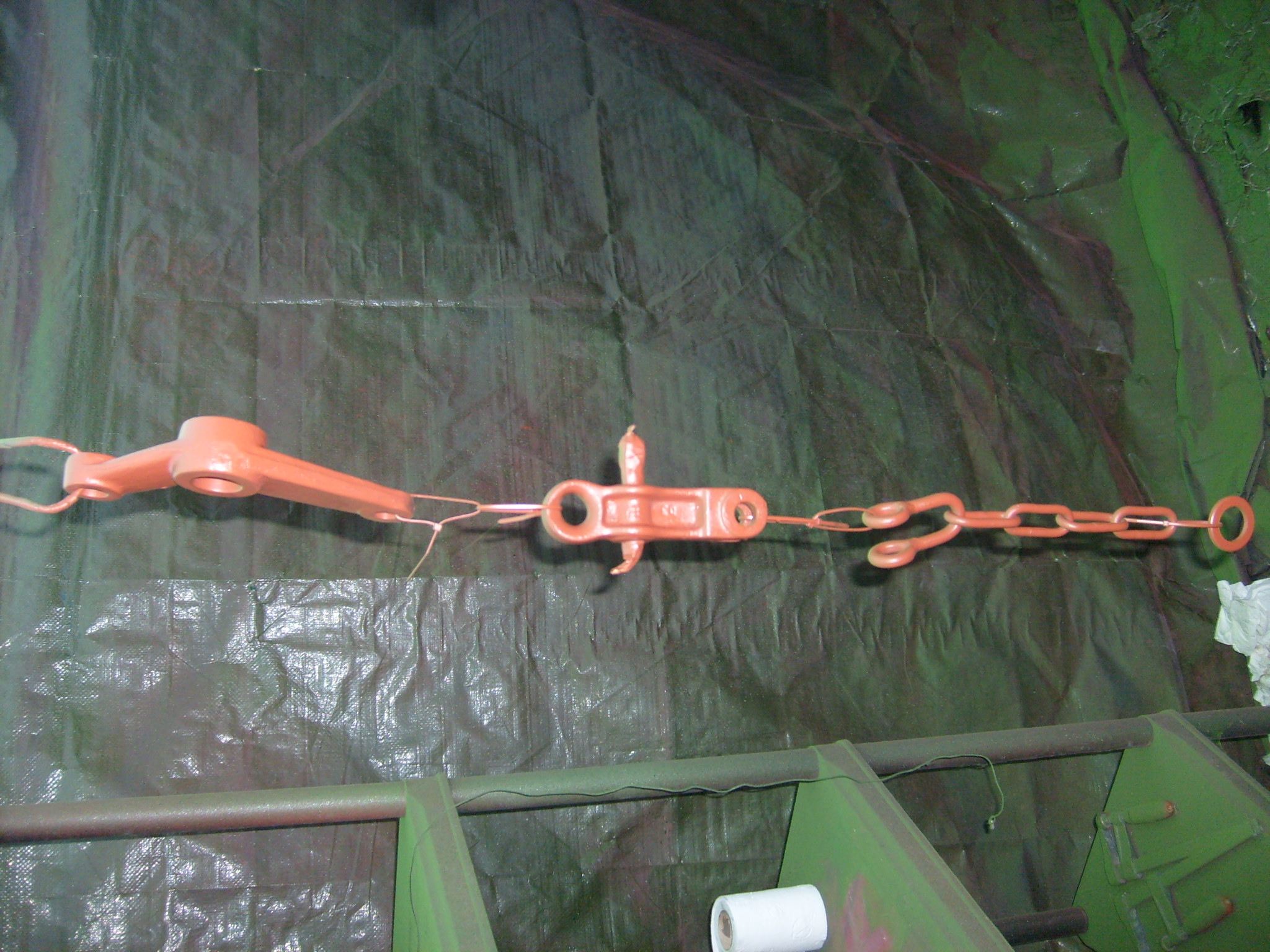

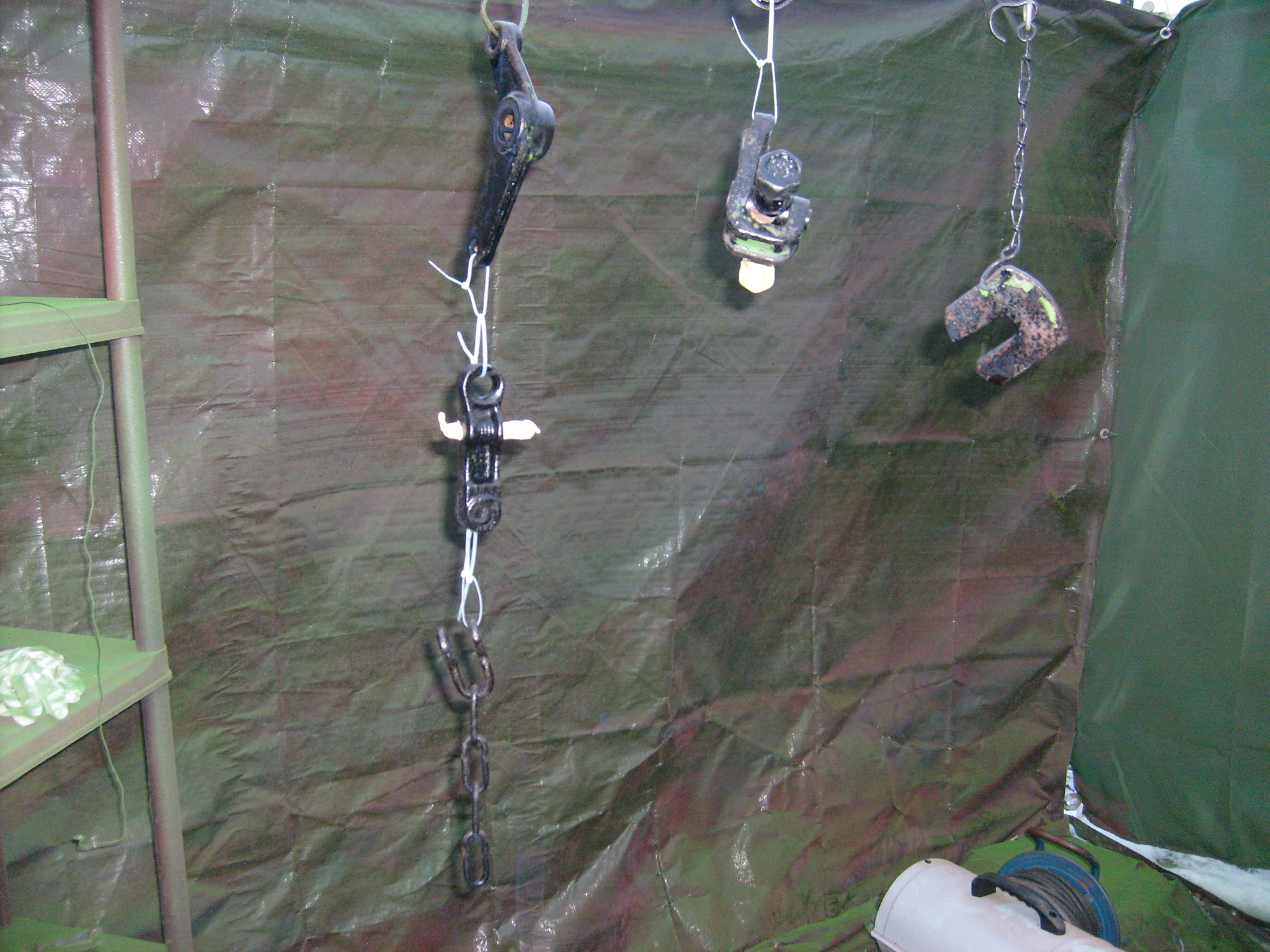

...dann mit Silikonentferner reinigen und grundieren. Um Platz zu sparen lassen sich Kleinteile leicht mit Kabelbindern untereinander aufhängen.

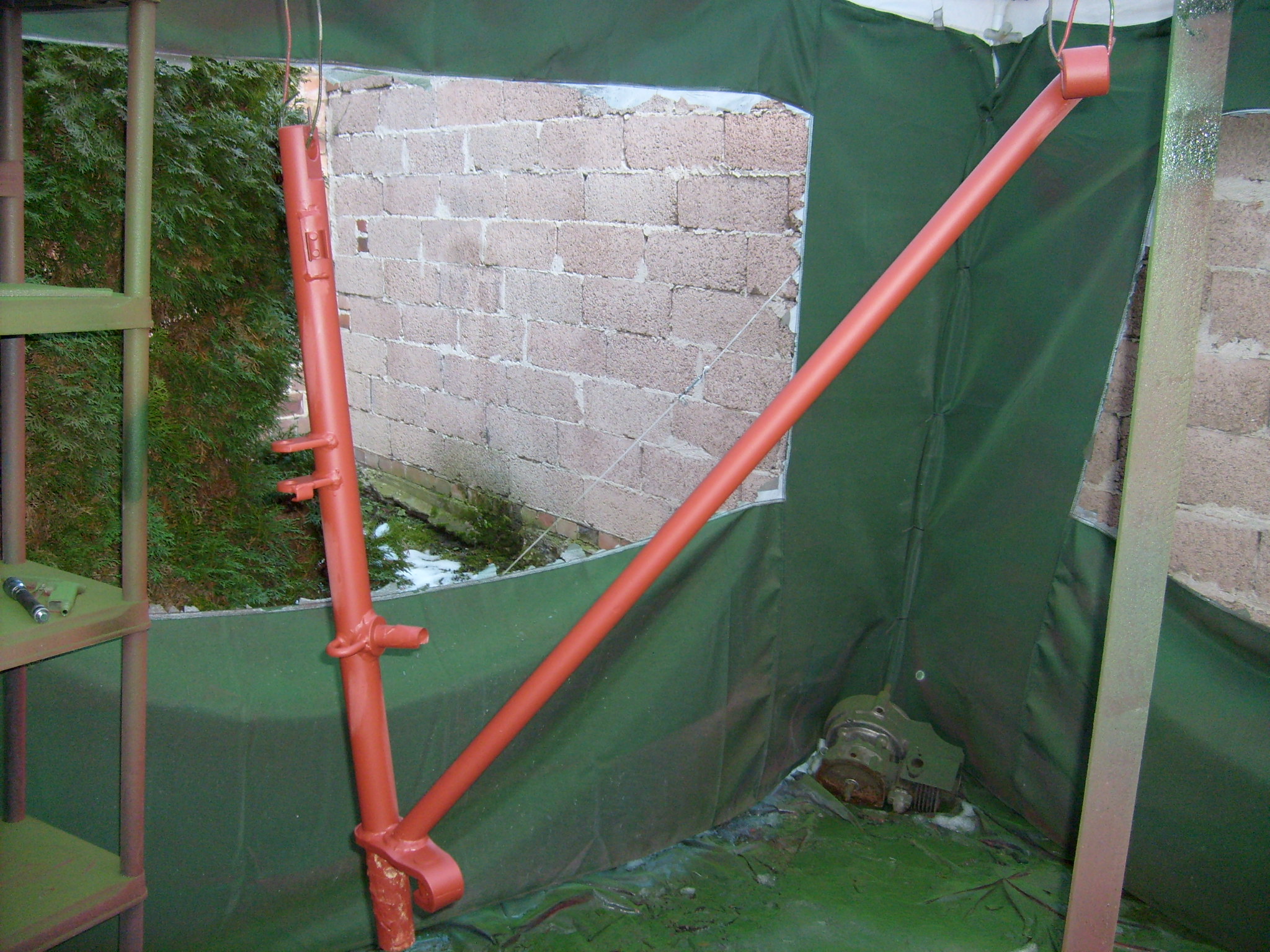

Das größte schon grundierte Teil kam zum Schluss dran, der eigentliche Tragrahmen.

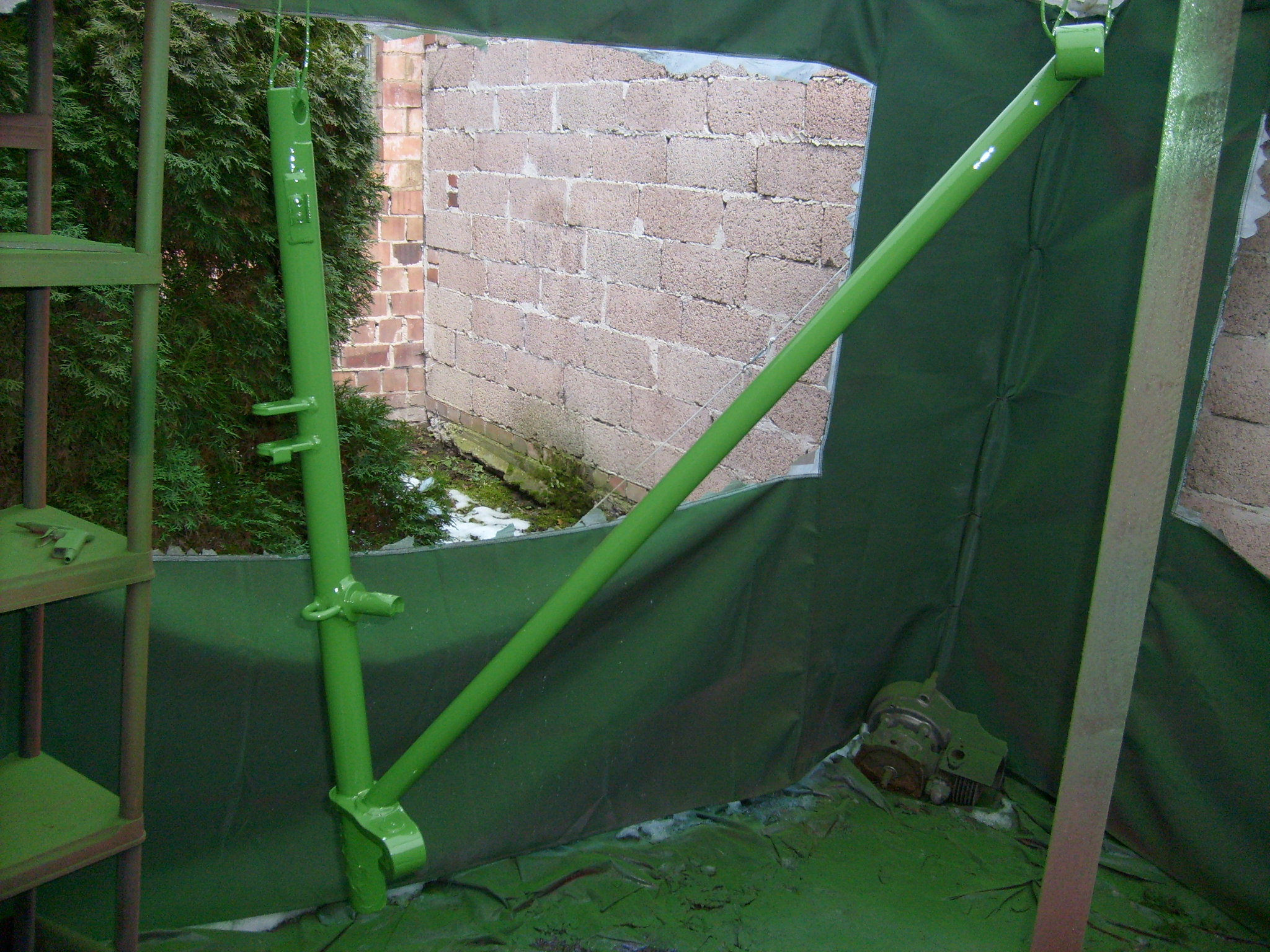

Einmal grasgrün das Ganze...

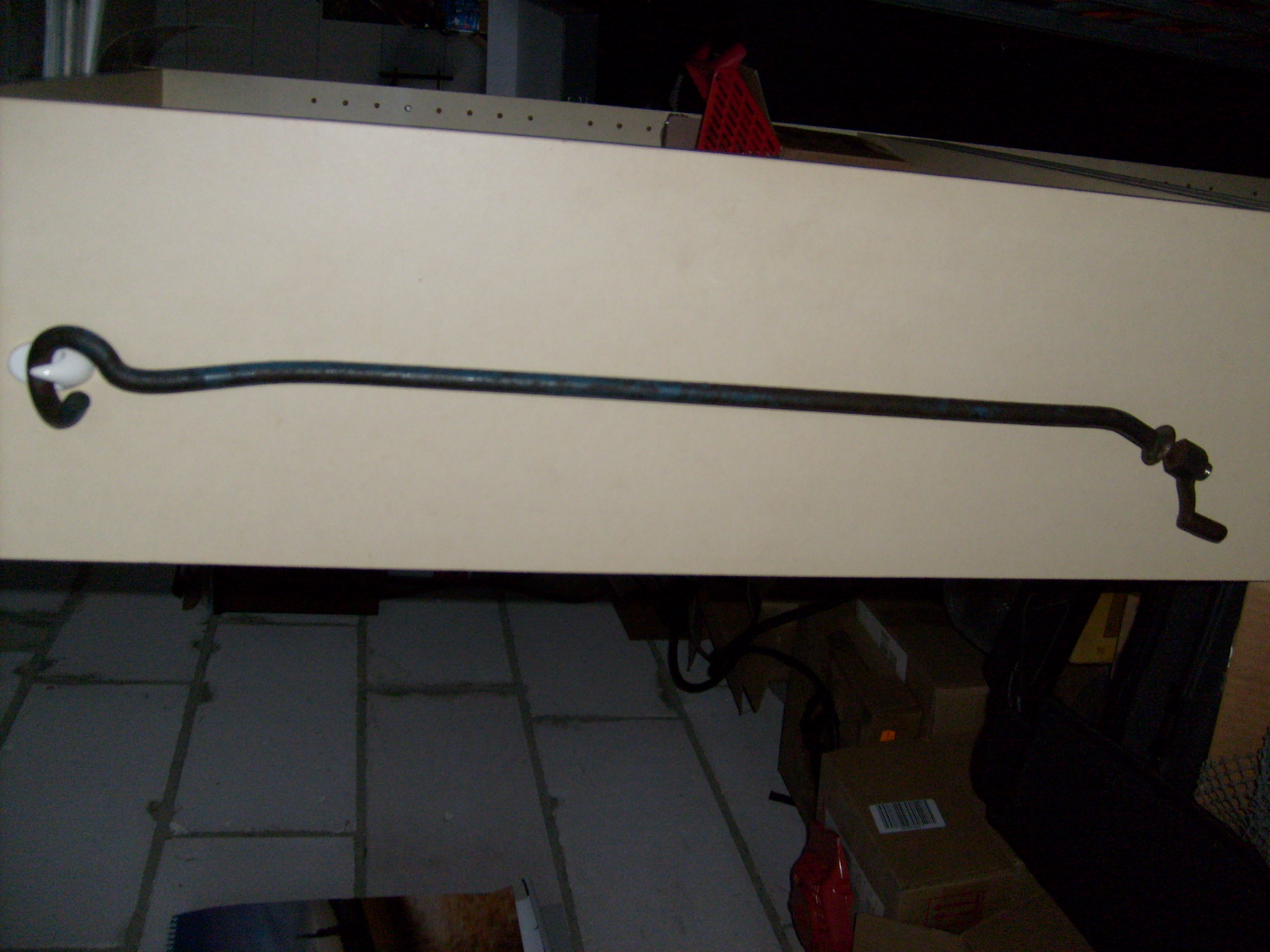

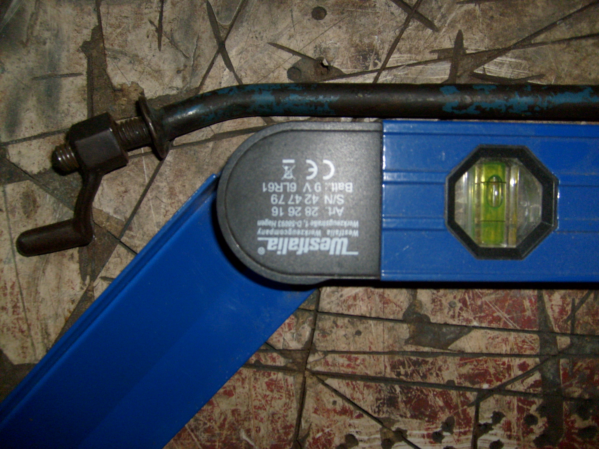

Gestern wurde die Mähwerk Haltestange abgeändert. Dazu wurde erst am Mähwerk vom Bulli Maß genommen. Der Winkelmesser zeigte 133 Grad.
Im Bild sieht man die am Winkelmesser eingestellten 133 Grad im Vergleich mit der Volldiesel Mähwerk Haltestange.

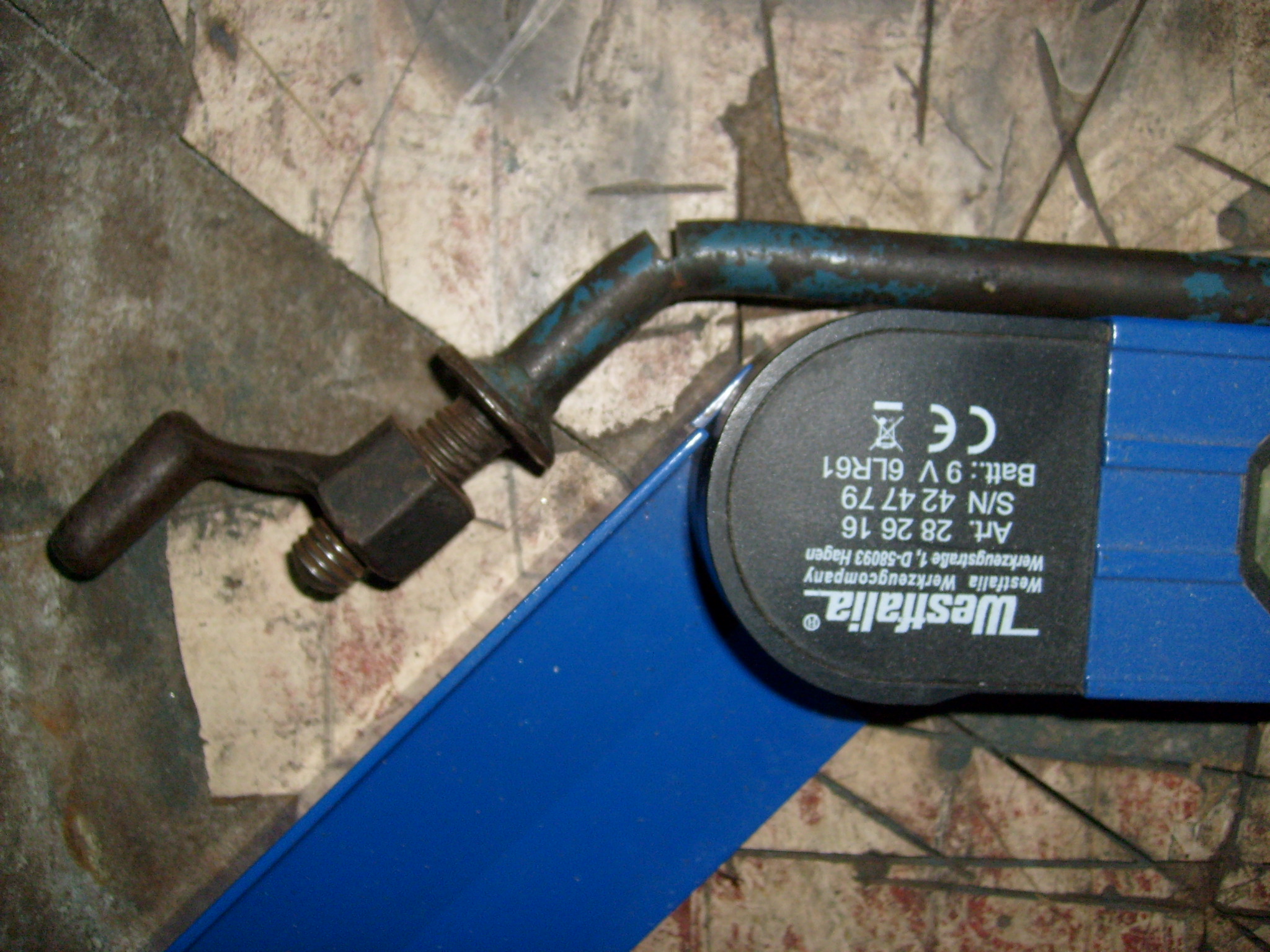

Mit einer dünnen Trennscheibe wurde die Stange genau oberhalb des Knick eingeschnitten und auf den gewünschten Winkel gebogen.

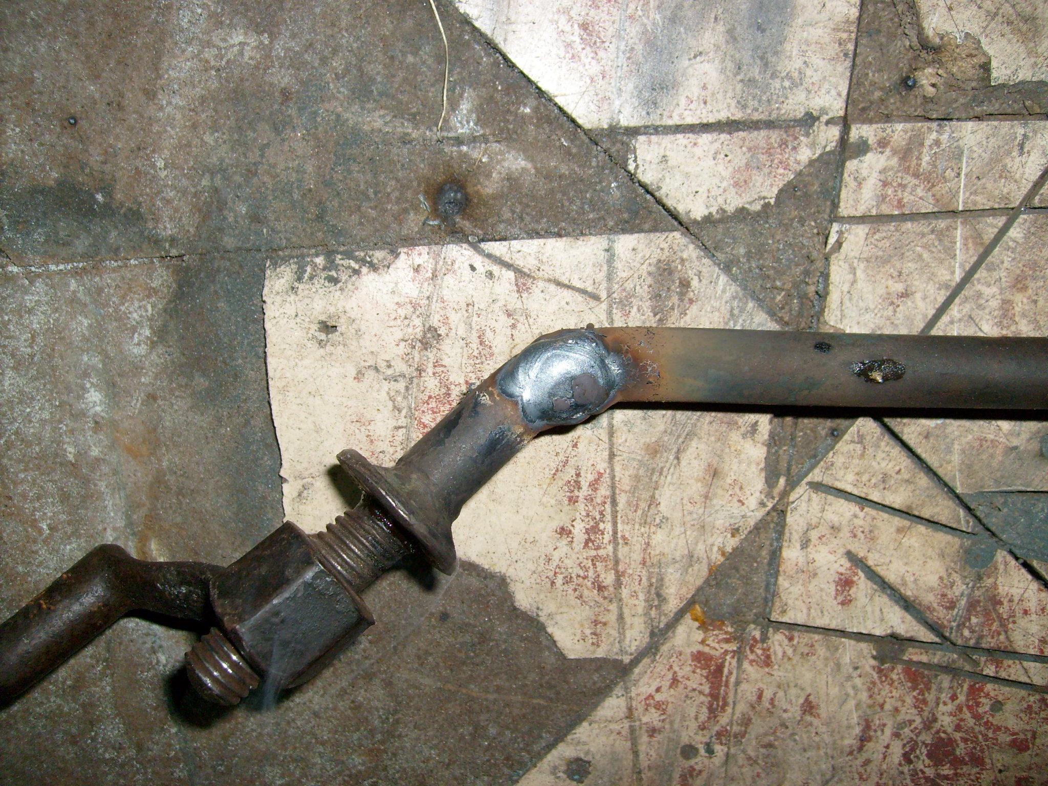

Jetzt konnte das wieder zusammengeschweißt werden. Die Stange muss jetzt nur noch blank gemacht werden, für die Grundierung.

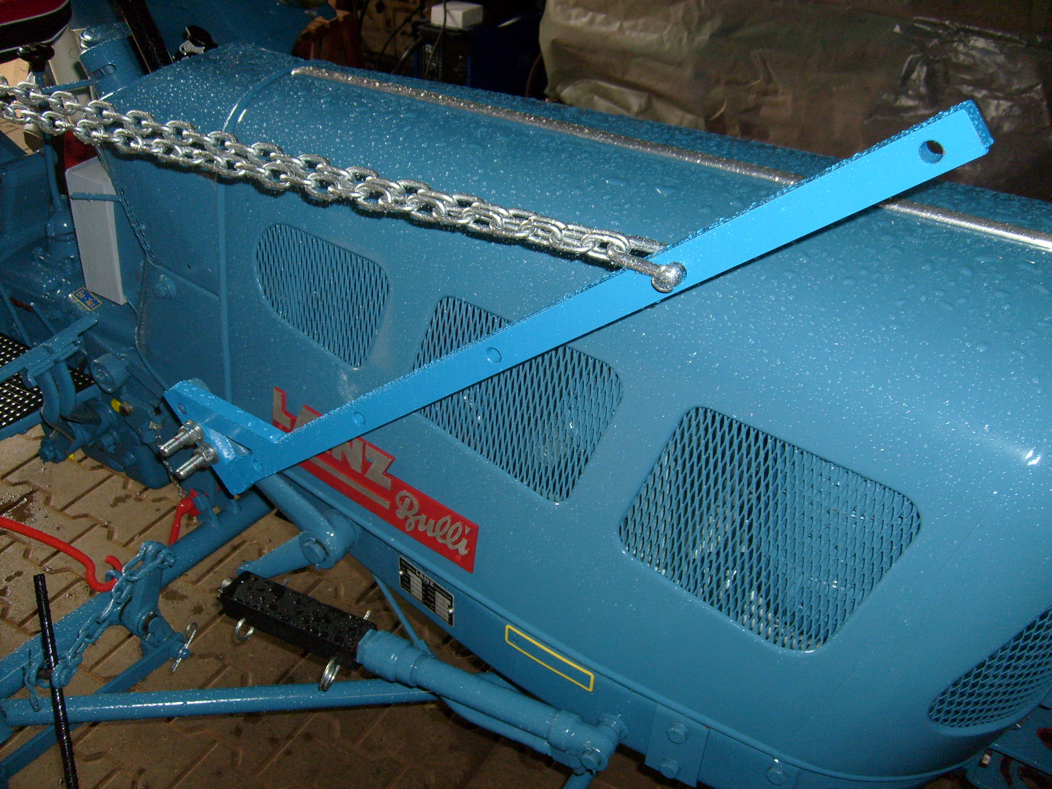

Die Mähwerk Halterung hält das Mähwerk während der Zeit wo es nicht benötigt wird. Bei D1106 und D1206 ohne Heckhydraulik kann dann an den Aushebearm der Zwischenachshydraulik eine Stange montiert werden, die über eine Kette Anbaugeräte ausheben kann, die fest mit der Ackerschiene verschraubt sind. Z.B. einen Pflug....

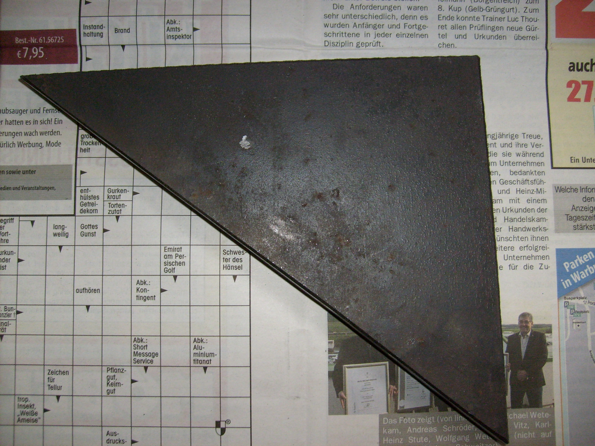

Zuerst also grob die Maße gemessen und eine 12mm Platte besorgt...
