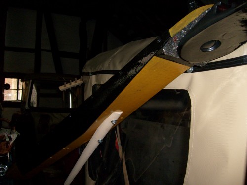

Bei der Montage am Mähwerk musste nur darauf geachtet werden, dass die Verzahnung so ineinander greift, damit in der ersten Krappe die Rolle den Keilriemen sanft "nach" spannt. Danach konnte auch hier der Lack ausgebessert werden.
Ein optisches Highlight am Mähwerk bildet natürlich das in Holzoptik belassene Schwadbrett. Die wesentlichen Befestigungsteile des Brettes am äußeren Schuh wurden "natürlich" wieder im Laufe der Jahre "verschlammpt" :kloppe:

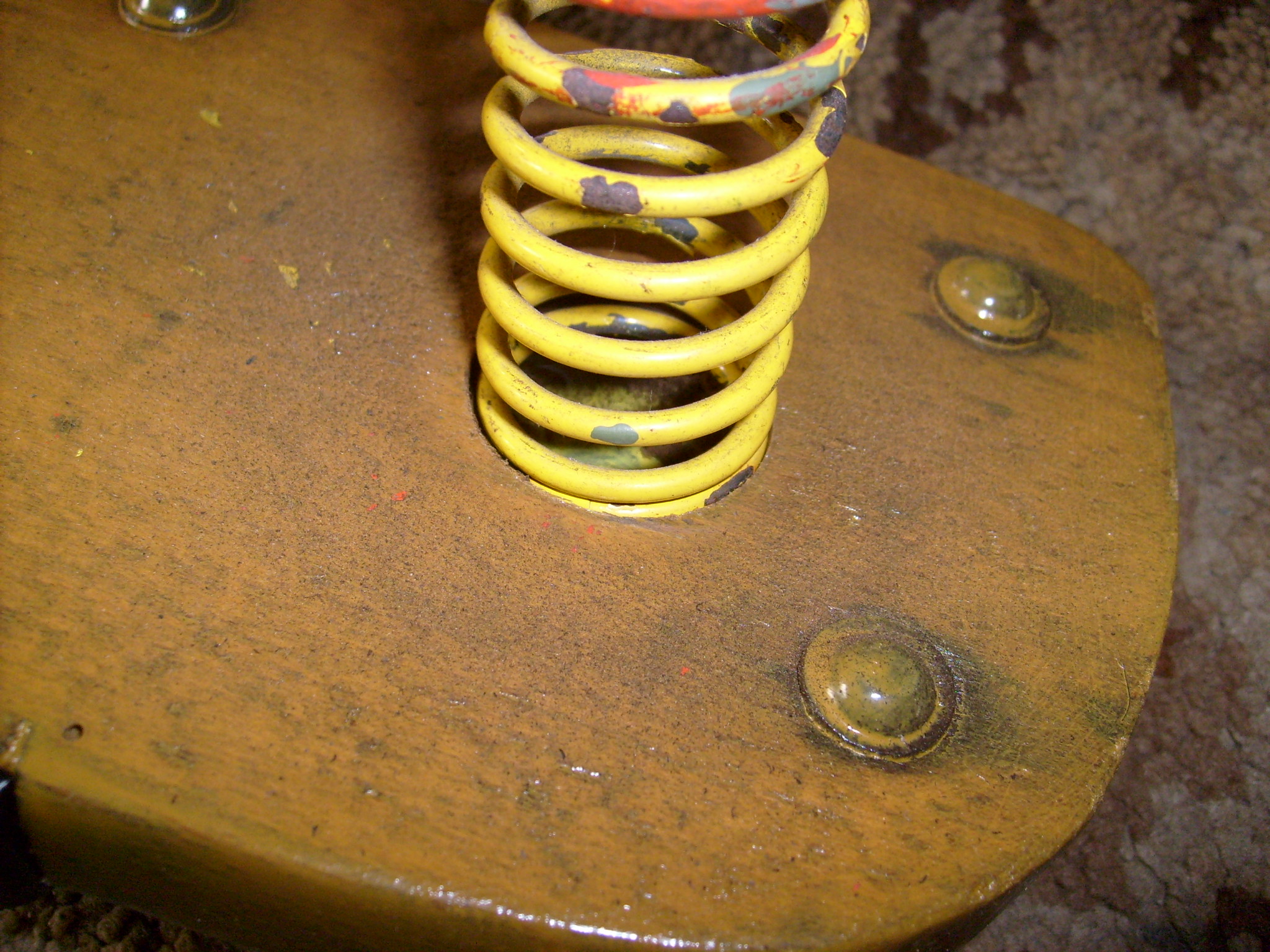

Also mal selber gucken was in der Schrotttonne noch so vor sich hin gammelt. Aha, da waren ja noch so Federn, die mal bei einem Einachseranhängerumbau von gefederter Sitzbank auf Granit 60 Euro Allerweltsfahrstuhl übrig geblieben sind. Man merke, wegwerfen kann man nur einmal. :wink:

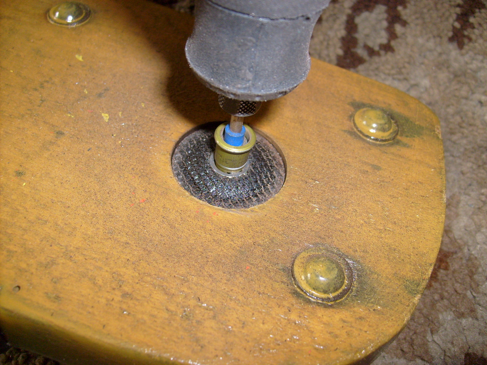

Jetzt muss die Feder nur noch in den dafür vorgesehenen Sitz am Schwadbrett pass.... :oops: , um Schamhaaresbreite nicht!
Dafür hat man ja aber ein "spezielles" Fräswerkzeug: Dremel mit Trennscheibe im passenden Durchmesser. Bevor das Holz Feuer fängt muss man aber die Drehzahl reduzieren oder aufhören... :lol:

Na, wer sagt´s denn? Paßt, wackelt und hat Luft.... :)
Die Feder war dann nur zwei Wicklungen zu lang. Nach dem abschneiden dieser wurde sie dann ebenfalls neu lackiert. Der Federsitz im Schwadbrett wurde mit Schmierfett eingestrichen.

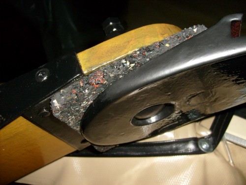

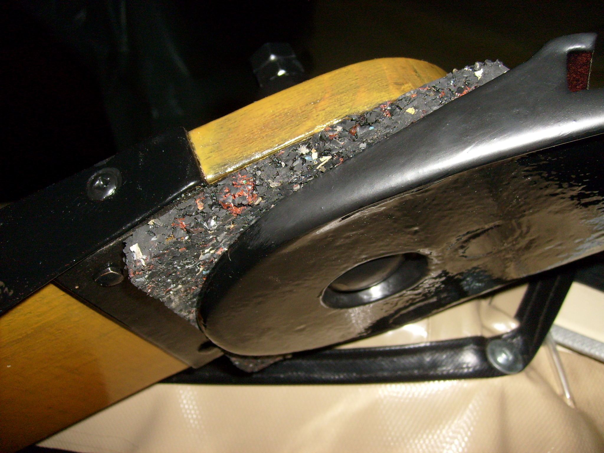

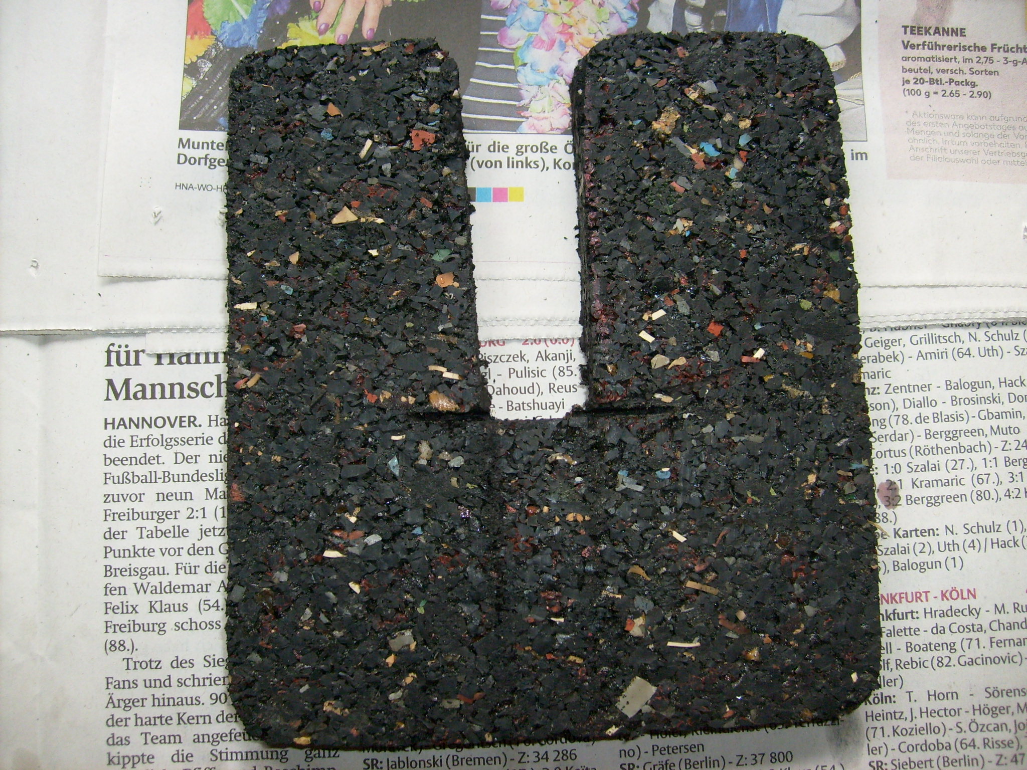

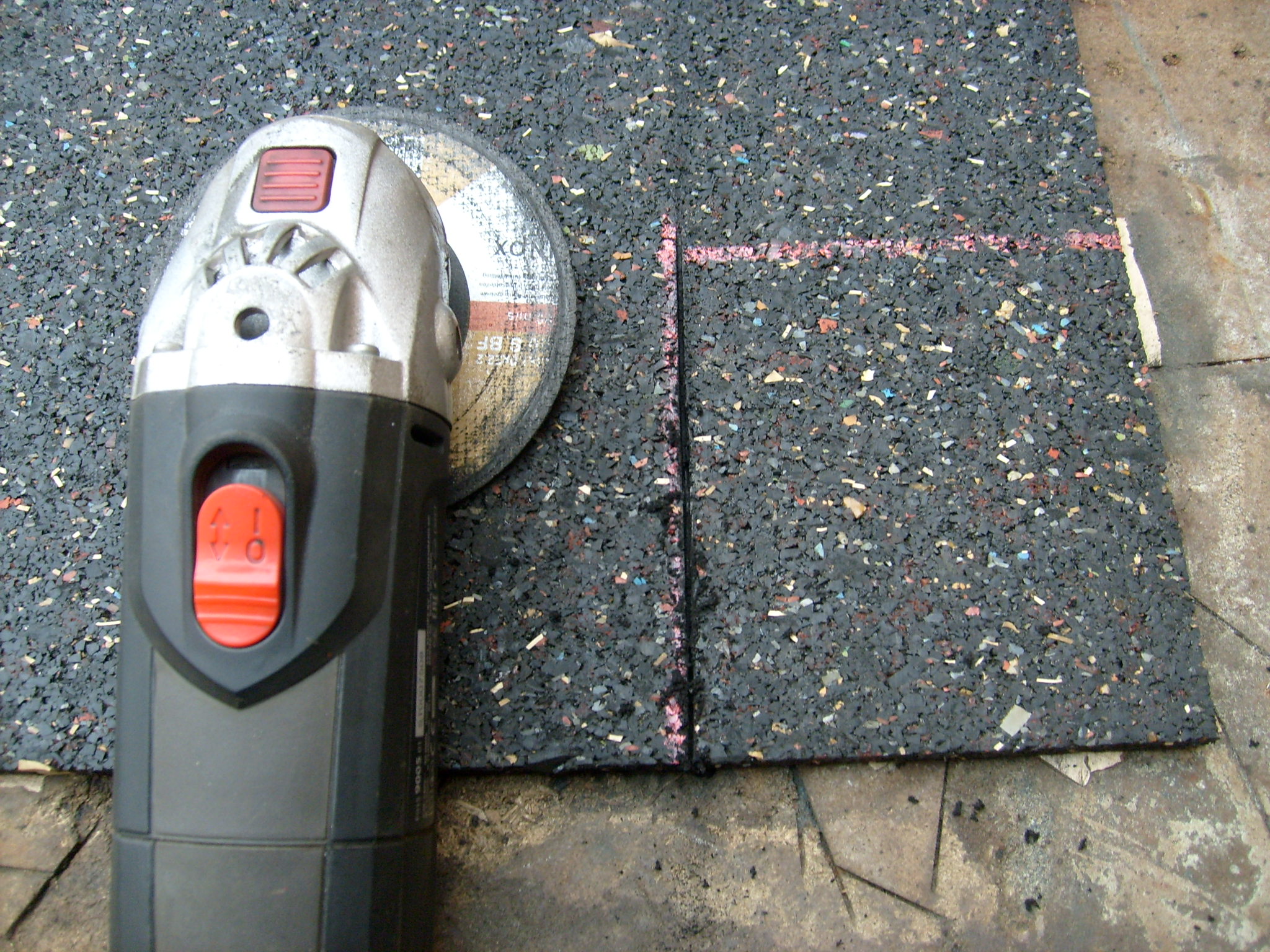

Dann habe ich das Schwadbrett mit Feder, neuer M12 er Schlosschraube, Unterlegescheibe, Distanzstücke und Mutter am äußeren Schuh befestigt. Alles schön und gut, aber jetzt lag das lackierte Metallteil vom Schwadbrett direkt auf dem lackierten äußeren Schuh. Suboptimal, weil das ja drehbar bleiben muss, um damit Bodenunebenheiten auszugleichen. Daher die Feder. Hier habe ich mich für eine Gummizwischenlage entschieden, die aus einer rund 1 cm starken Gummimatte geschnitten wurde. Ein "burnout" mit der Flex, jedenfalls gequalmt hat´s ordentlich. Beim nächsten Mal ziehe ich aber Handschuhe dabei an. Echt fies, wenn das geschmolzene Gummi mit einem Affentempo auf die Haut schlägt. :twisted:
Re: Lanz Diesel D1206
Beitragvon Rohoelzuender » 13.03.2018, 13:48
Nun noch die Aussparung in der Mitte für die Schlosschraube heraustrennen und mit der Schleifscheibe die Ecken ein wenig anrunden...

Jetzt ist das so wie ich mir das vorstelle. Da klappert nichts mehr, da scheuert nichts mehr. Die Mutter wurde dann so weit angezogen das sich das Ganze eben noch drehen kann und mit einer zusätzlichen Kontermutter gesichert.

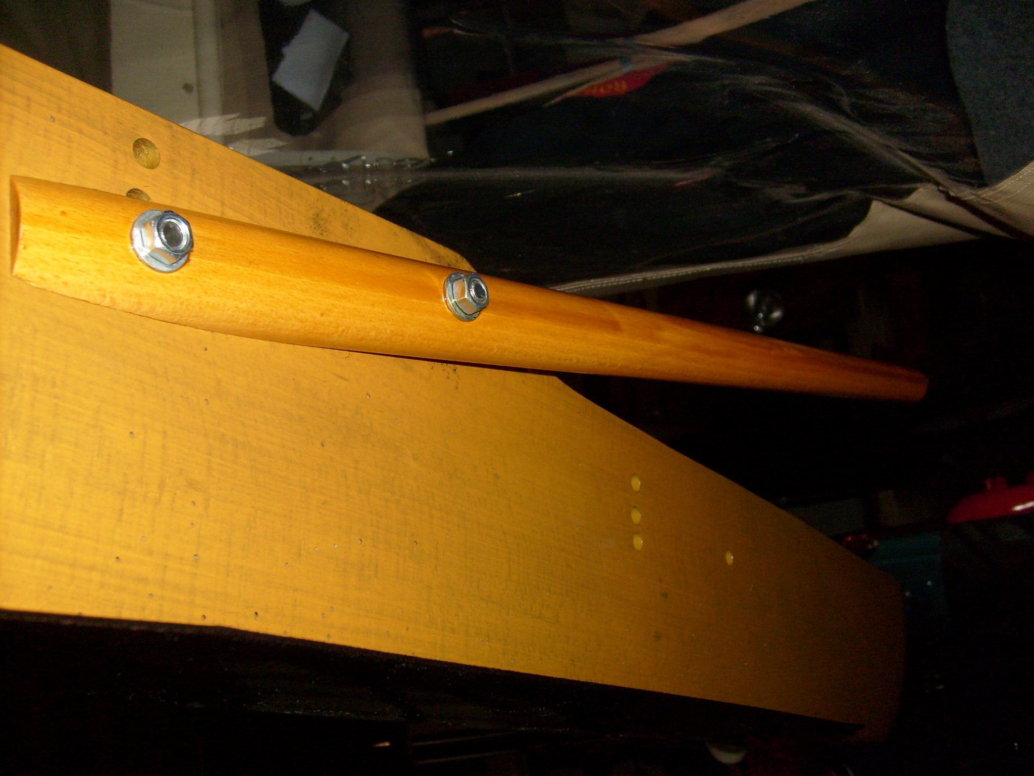

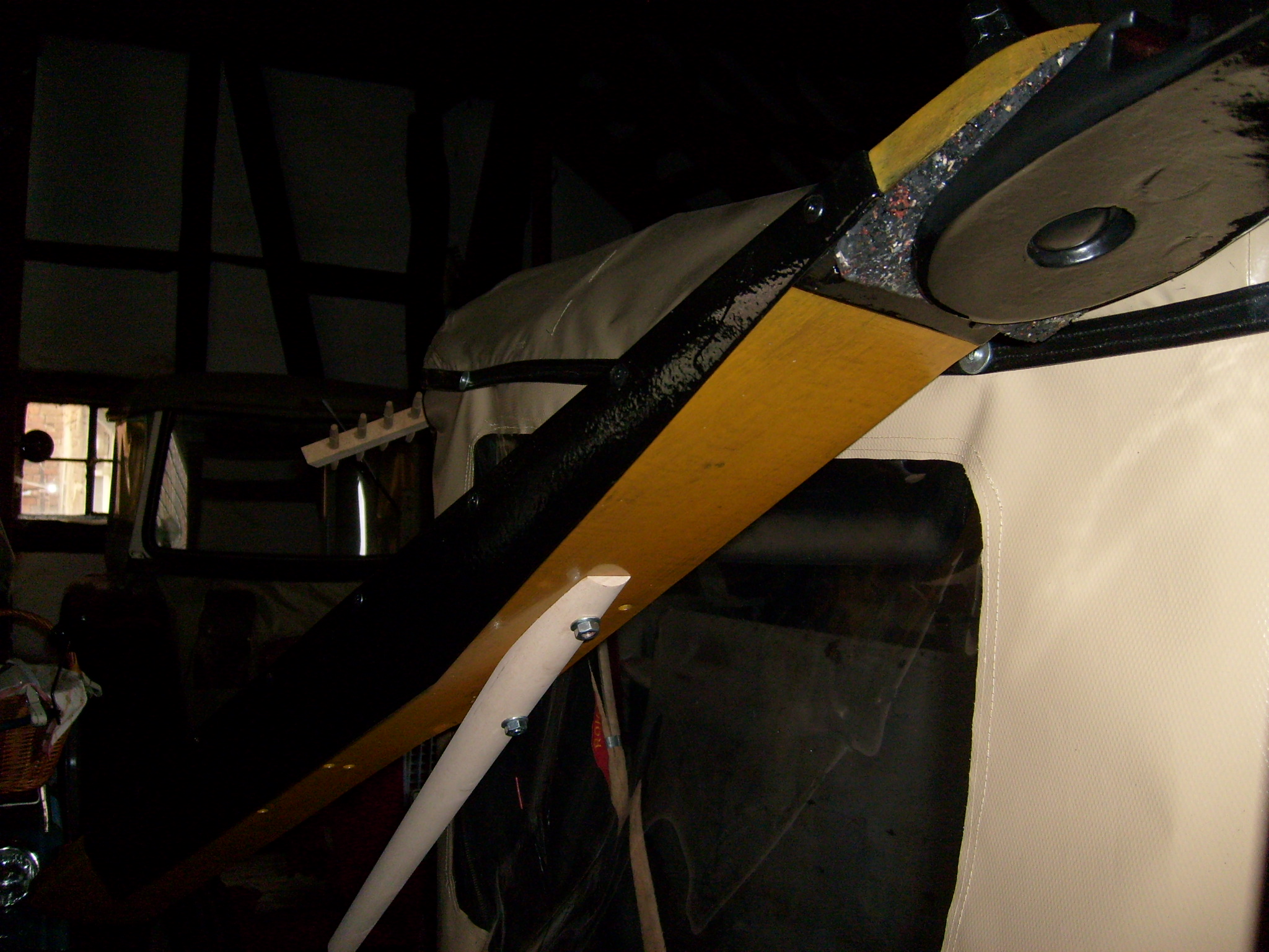

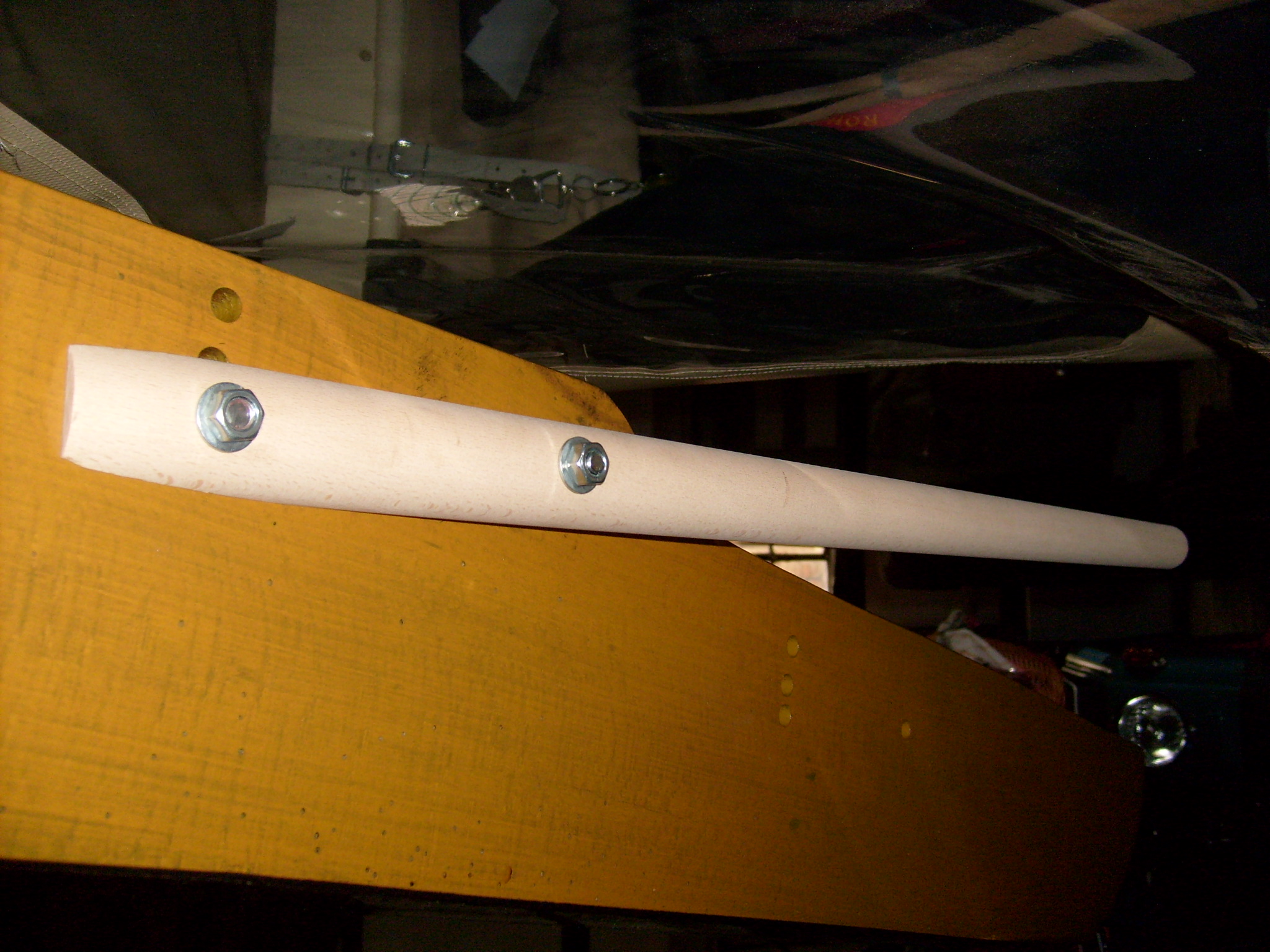

Endlich konnte auch der neue Schwadstock montiert werden. 8) Und das ganz ohne neue Bohrung setzen oder vorhandene Bohrungen größer bohren. :D Eventuell ist es genormt? Jedenfalls passen die Abstände der 8 mm Bohrungen im Raspe Schwadstock mit 11,5 mm genau zu den Bohrungen im Lanz Schwadbrett :beifall: .

Im Gegensatz zum ausgetrockneten Schwadbrett selbst ist das Holz des Schwadstockes ja nagelneu und somit weniger "saugfähig". Hier habe ich mich dementsprechend für eine Dickschichtlasur entschieden. Schon nach dem ersten Durchgang hat man da ein schönes Ergebnis. Noch ein zweiter Durchgang, dann sollte es in Ordnung sein. 8)

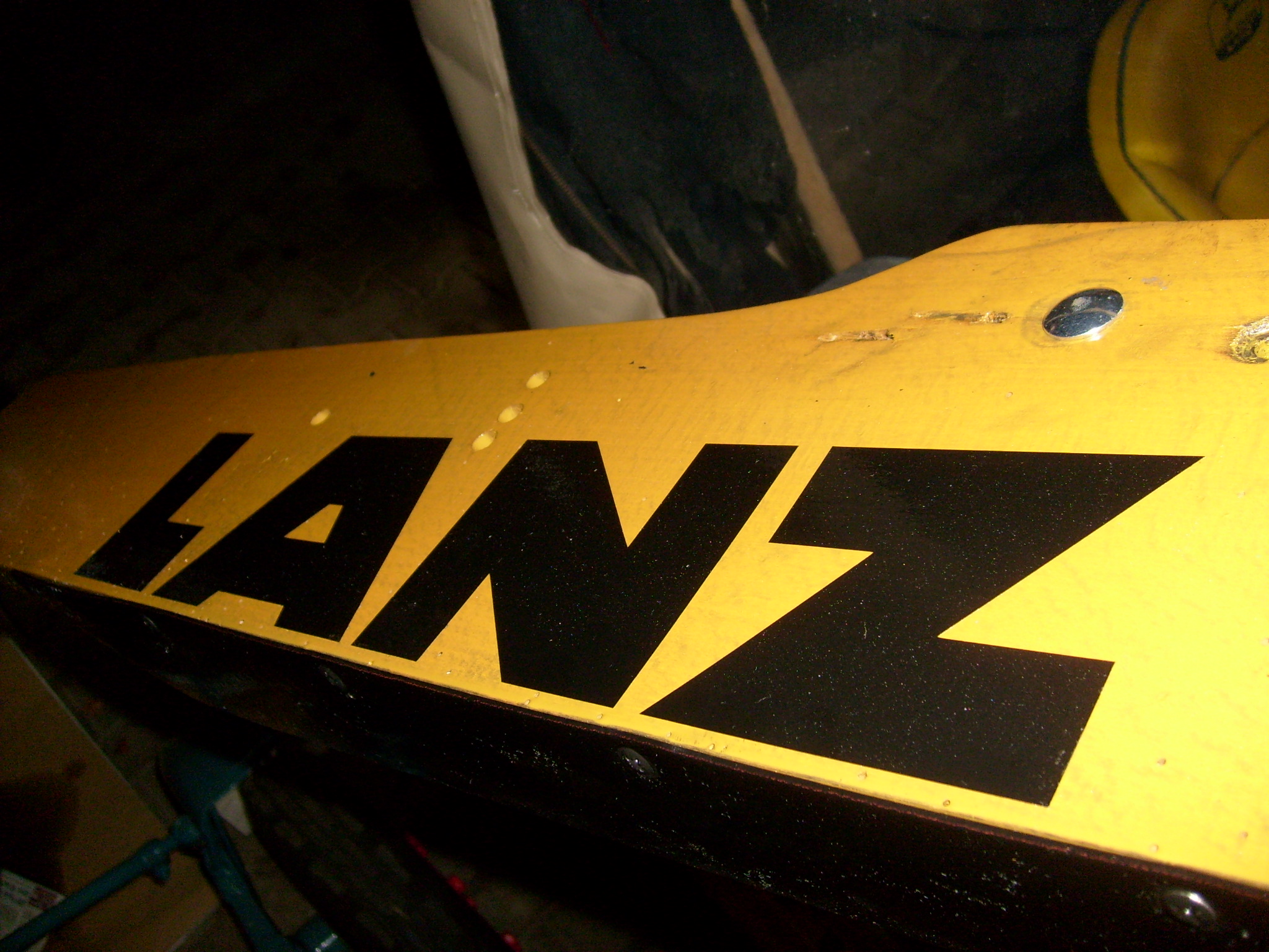

Der krönende Abschluss am Schwadbrett war dann das anbringen des "Lanz"- Schriftzuges.
Als nächstes erfolgt der Austausch sämtlicher Schmiernippel, dass abschmieren und die Montage der drei 6mm Splinte, die noch in den Bolzen des inneren Schuhs sowie dem Bolzen der Tragrahmenbefestigung am Mähwerkantrieb fehlen.
