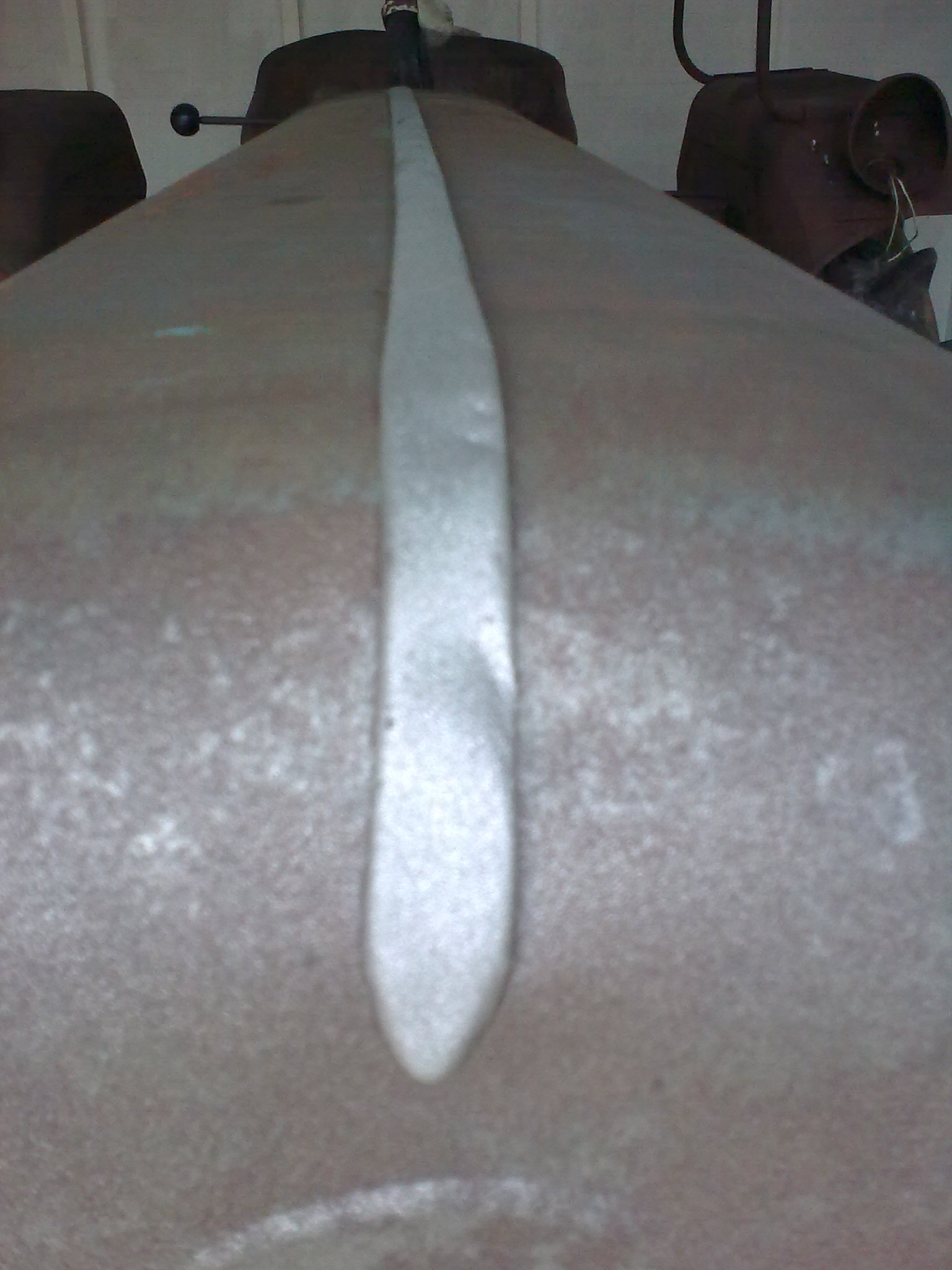

Beitragvon Rohoelzuender » 06.10.2012, 18:16

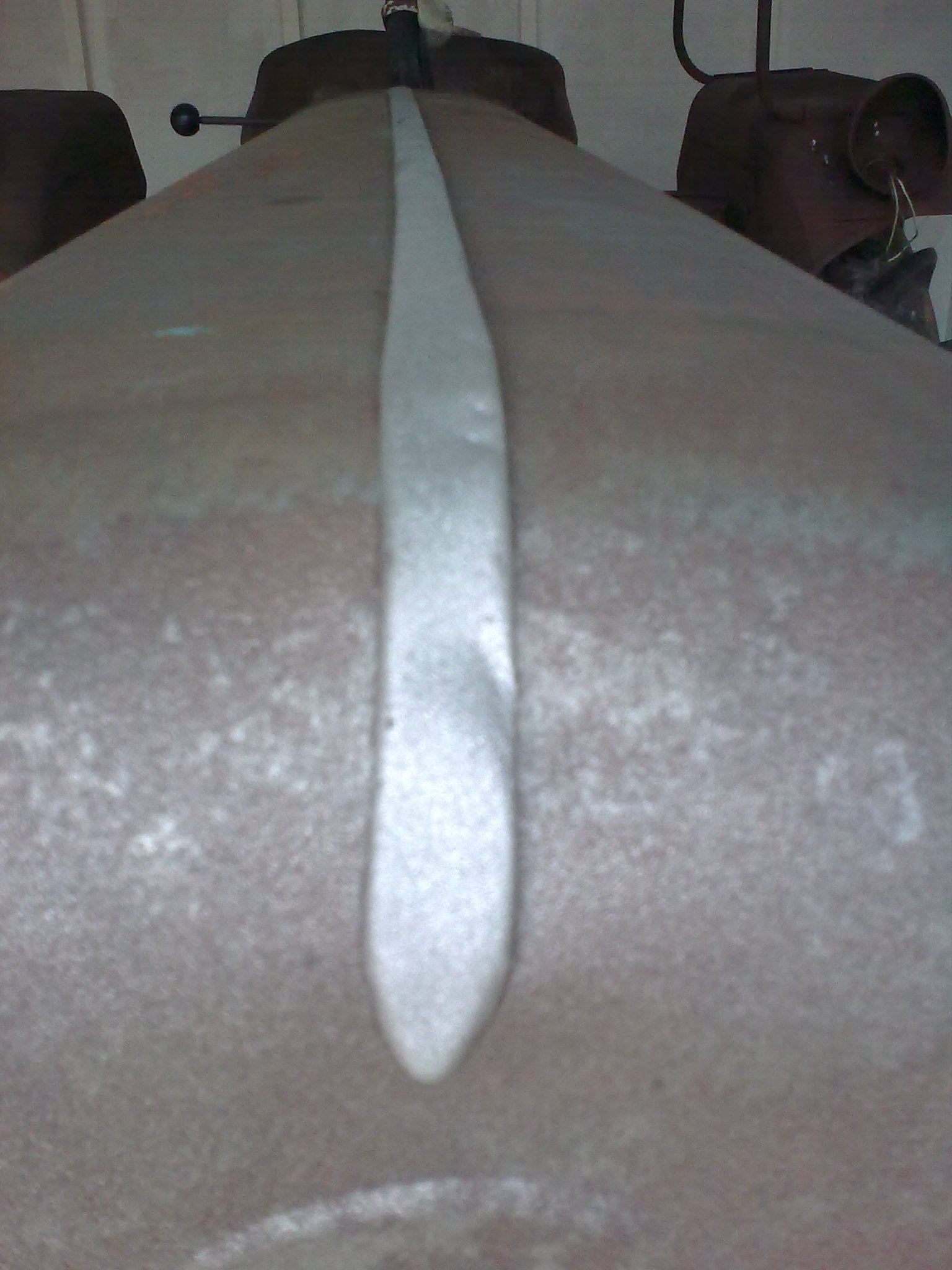

Wenn man von vorne über die Zierleiste schaut sieht man, wie diese nach hinten links runter geht. Hier ist die Haube in sich verdreht. Mitlerweile wie gesagt wieder gerade.

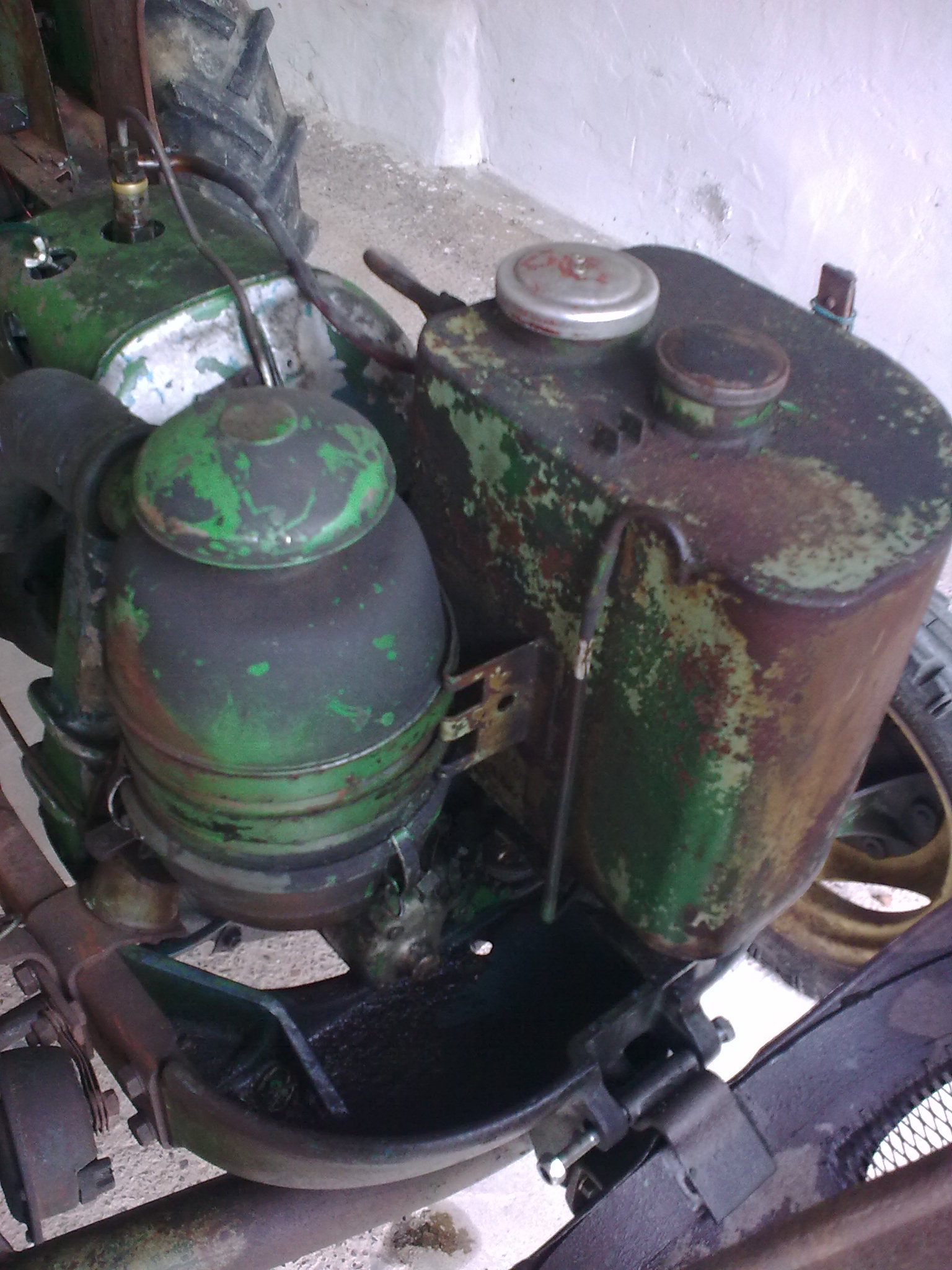

Beitragvon Rohoelzuender » 06.10.2012, 18:20
Maschinenraum im Fundzustand, alles gut geölt, kaum Rost:

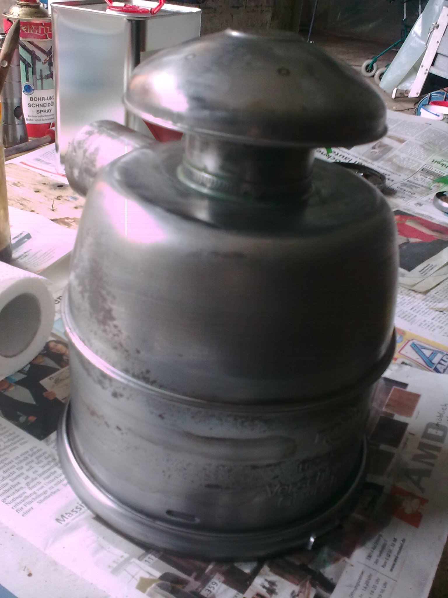

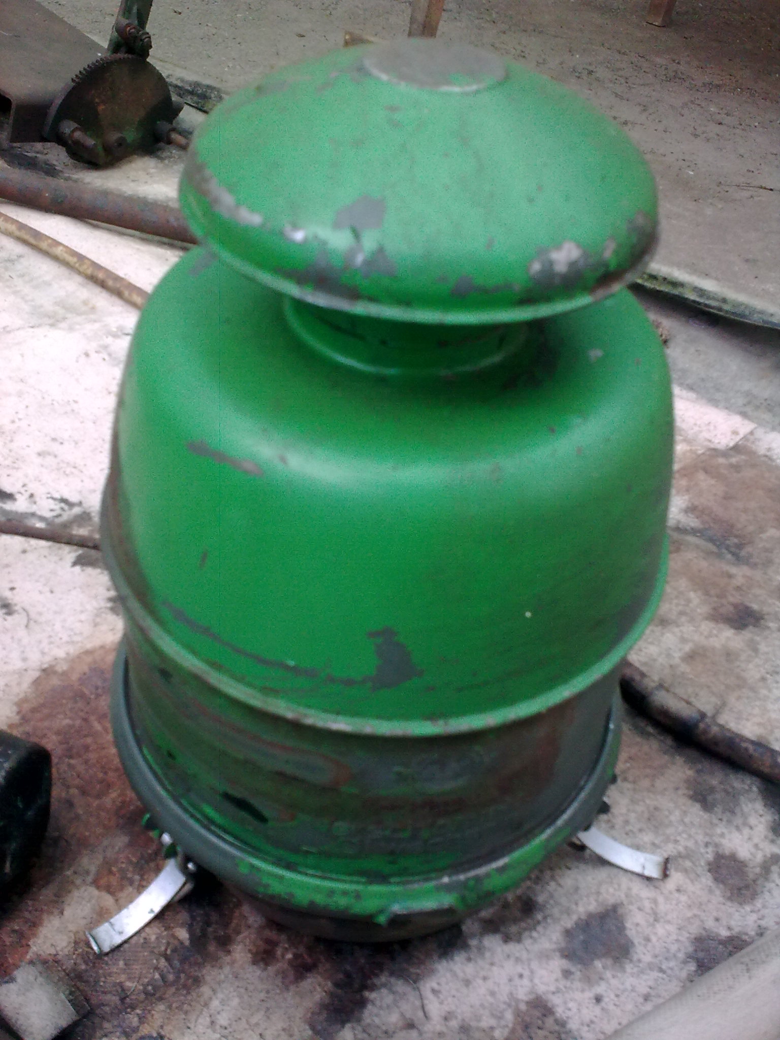

Der Luftfilter wurde gereinigt, entlackt, grundiert und heute lackiert. So macht´s Spaß :D
Gereinigt:

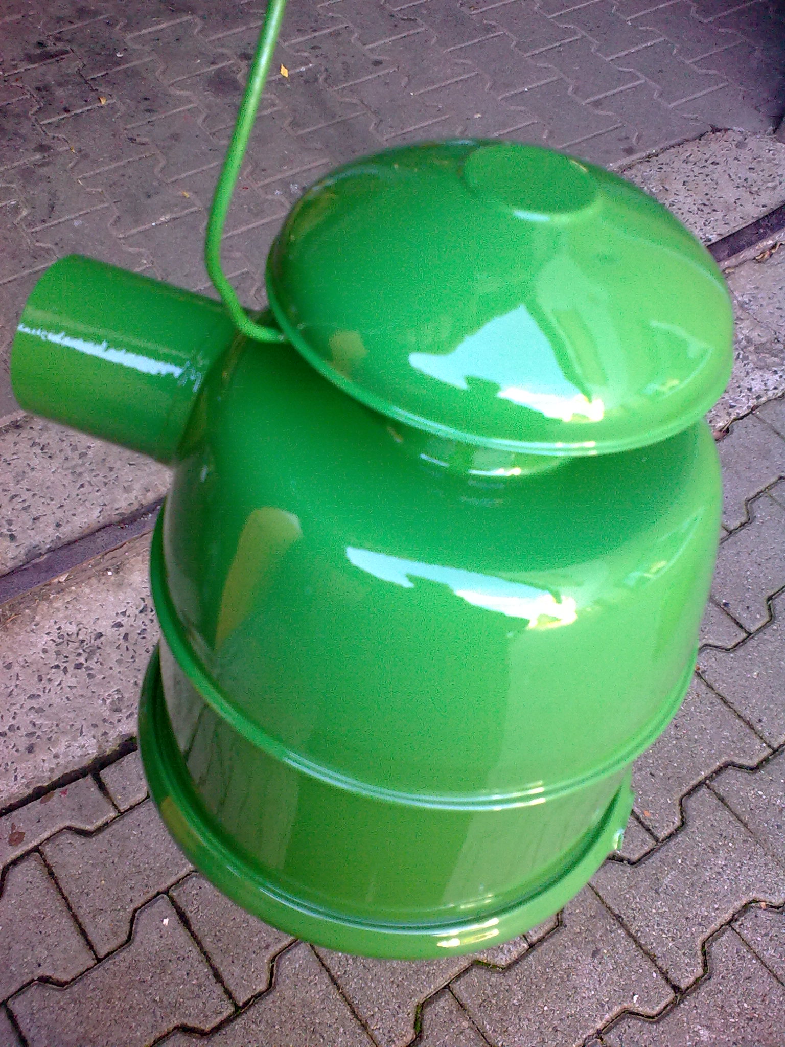

Um die Bilderreihe des Luftfilters abzuschließen mal ein Bild im fertig lackierten Zustand:

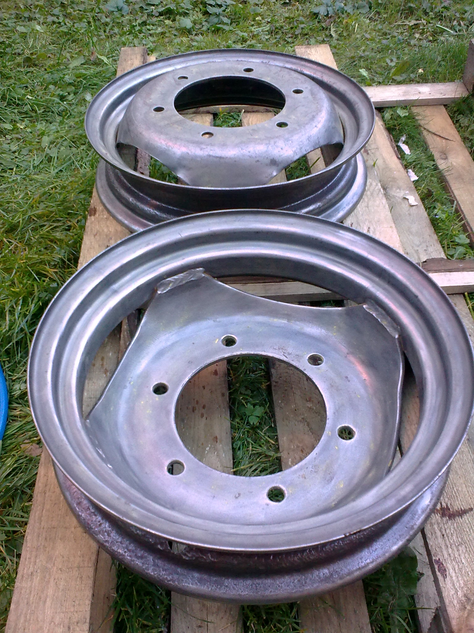

Beitragvon Rohoelzuender » 28.10.2012, 18:53

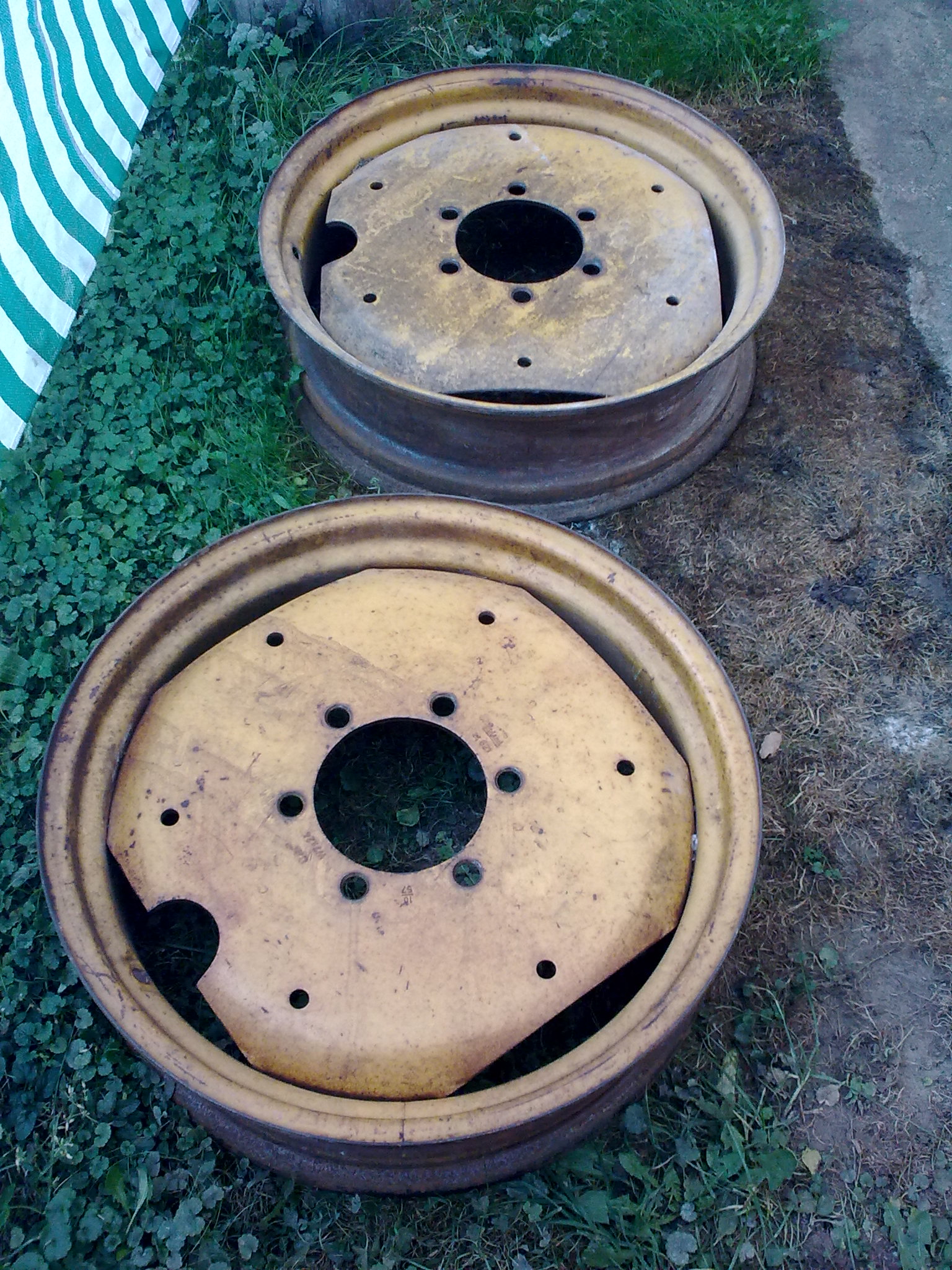

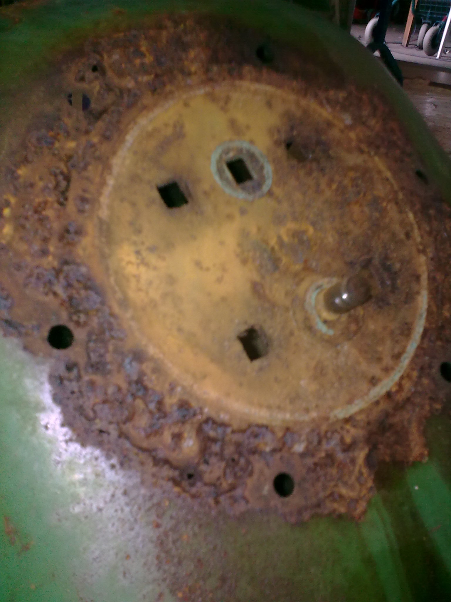

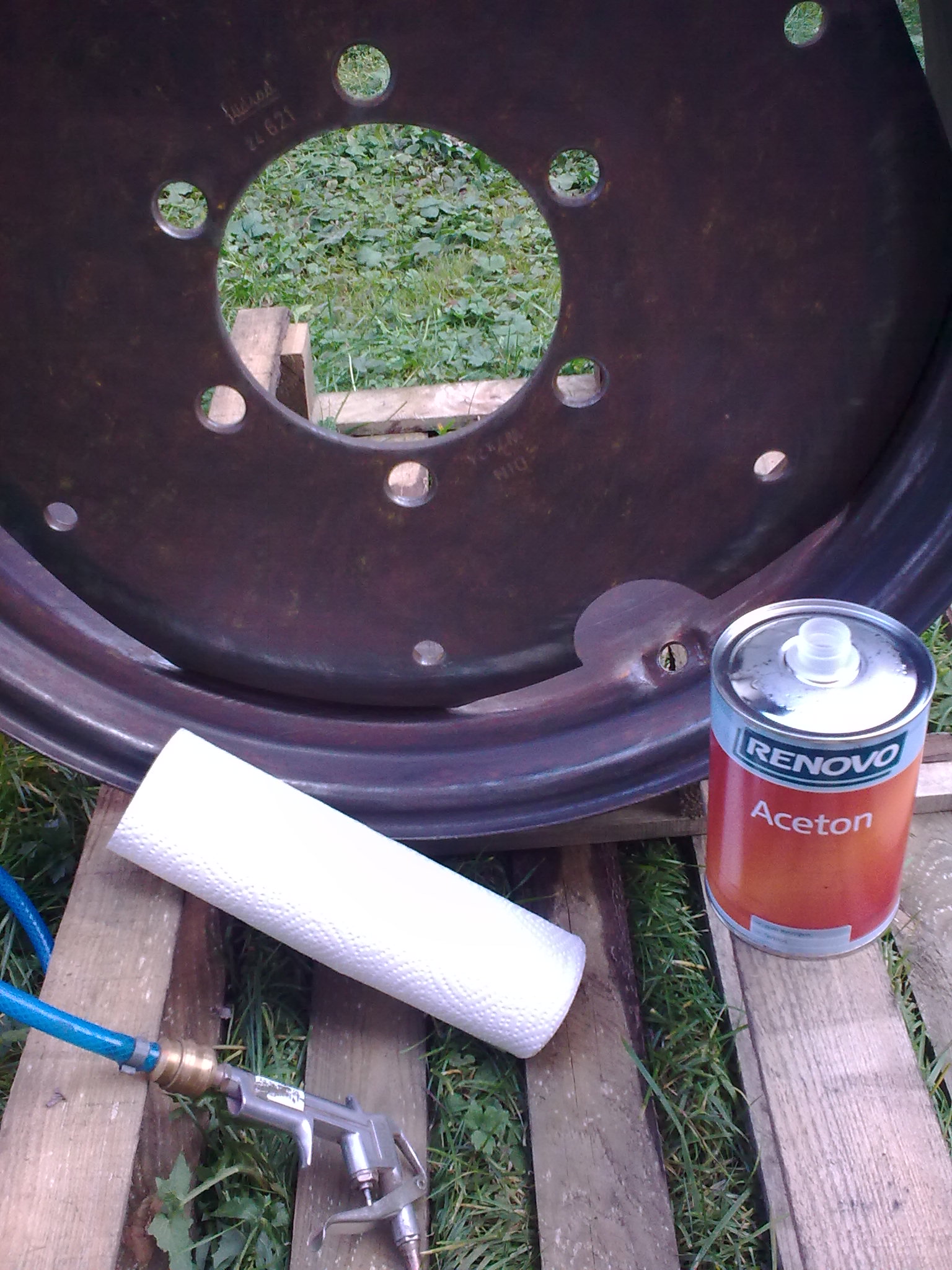

Die alten Reifen wurden abgezogen. Wie immer war vor allem die Wulst der Felge innen stark rostig. Nachdem die Felgen von außen mit dem Winkelschleifer komplett blank gemacht waren, wurde die Wulst bei den Hinterradfelgen erst mit dem Hammer und einem Meißel von Blattrost befreit. Es war höchste Eisenbahn. Gerade auf der Seite wo das Ventil hindurchgeht war viel Blattrost. Die Innenseiten der Vorderradfelgen waren nur rostig, ohne Blattrost. Zum Schluß hat mein Vater noch die Winkel und Ecken, wo man mit der Drahtbürste nicht hin kommt, mit einem Teppichmesser von grobem Rost, Dreck und letzter Farbe befreit. Vor dem Auftragen des Rostumwandlers wurde wie immer alles sehr sorgfältig in mehreren Durchgängen mit Aceton gereinigt.

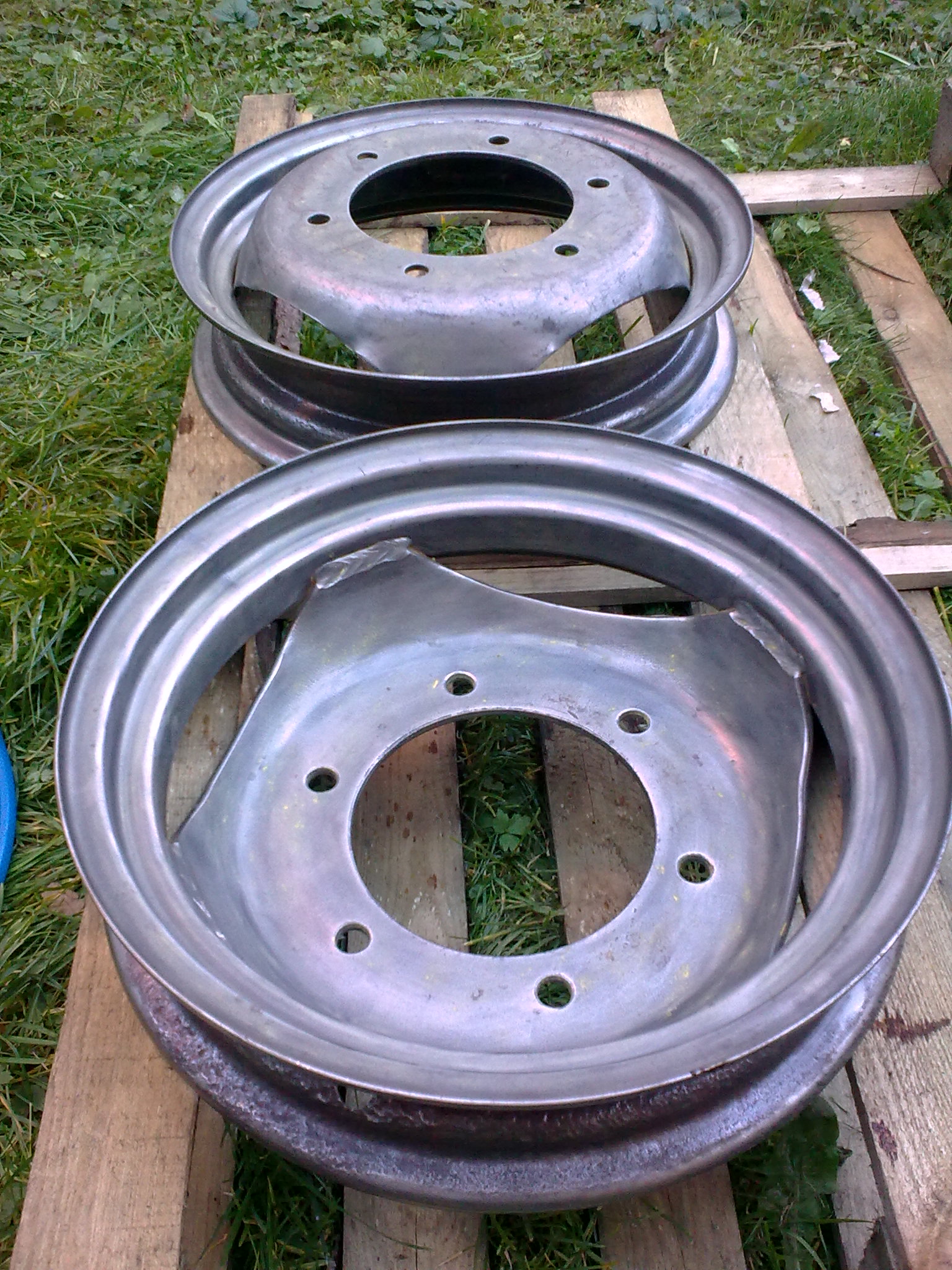

Beitragvon Rohoelzuender » 28.10.2012, 18:56

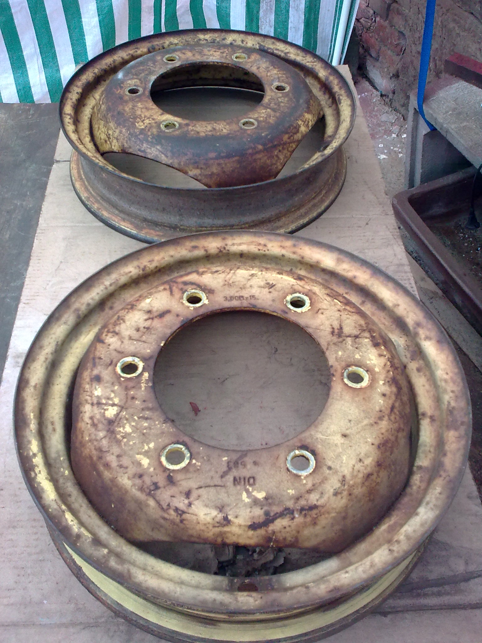

Hier die Vorderradfelgen vorher:
Beitragvon Rohoelzuender » 28.10.2012, 18:57
Und hier nach dem entlacken:

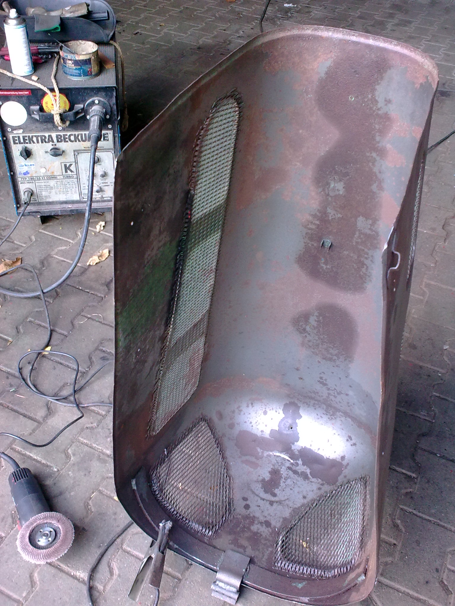

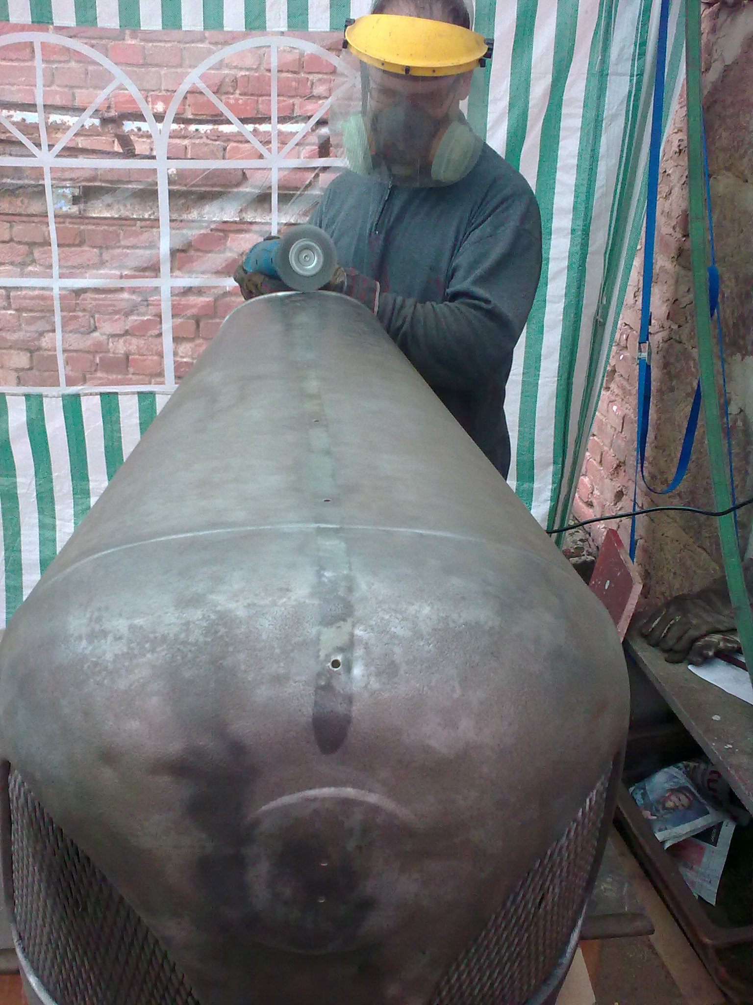

Wie schon angedeutet wird die Überarbeitung der Motorhaube etwas zeit- und arbeitsintensiver. Die gröbsten Arbeiten sind allerdings gemacht. Das ausrichten sowie das entrosten. Rostumwandler ist auch schon drauf und wurde bereits mit Wasser abgewaschen. Die engültige Bearbeitung, also grundieren, spachteln, schleifen, wieder grundieren und lackieren wird vermutlich erst nächstes Jahr etwas. Der Fokus liegt nun eindeutig auf die rasche Fertigstellung der Komponenten, die für einen kompletten Zusammenbau des Schleppers maßgeblich sind.
Motorhaube beim entrosten:
Beitragvon Rohoelzuender » 28.10.2012, 19:16
Nach dem entrosten wurden Risse im Blech sichtbar. Diese entstehen durch unsachgemässes Öffnen (hastig oder mit Gewalt) der Motorhaube bei gleichzeitigem Fehlen des Motorhaubenfangbandes. Die Risse entstehen dann unmittelbar am Ende der von innen eingeschweißten Verstärkung, die das Haubenscharnier mit der Motorhaube verbindet. Die Risse wurden geschweißt und verschliffen.
Beitragvon Rohoelzuender » 28.10.2012, 19:31
Oh, da war ich beim schreiben zu schnell. Gechweißt habe ich die Haube wie man sieht vor dem entrosten. Entschuldigung!

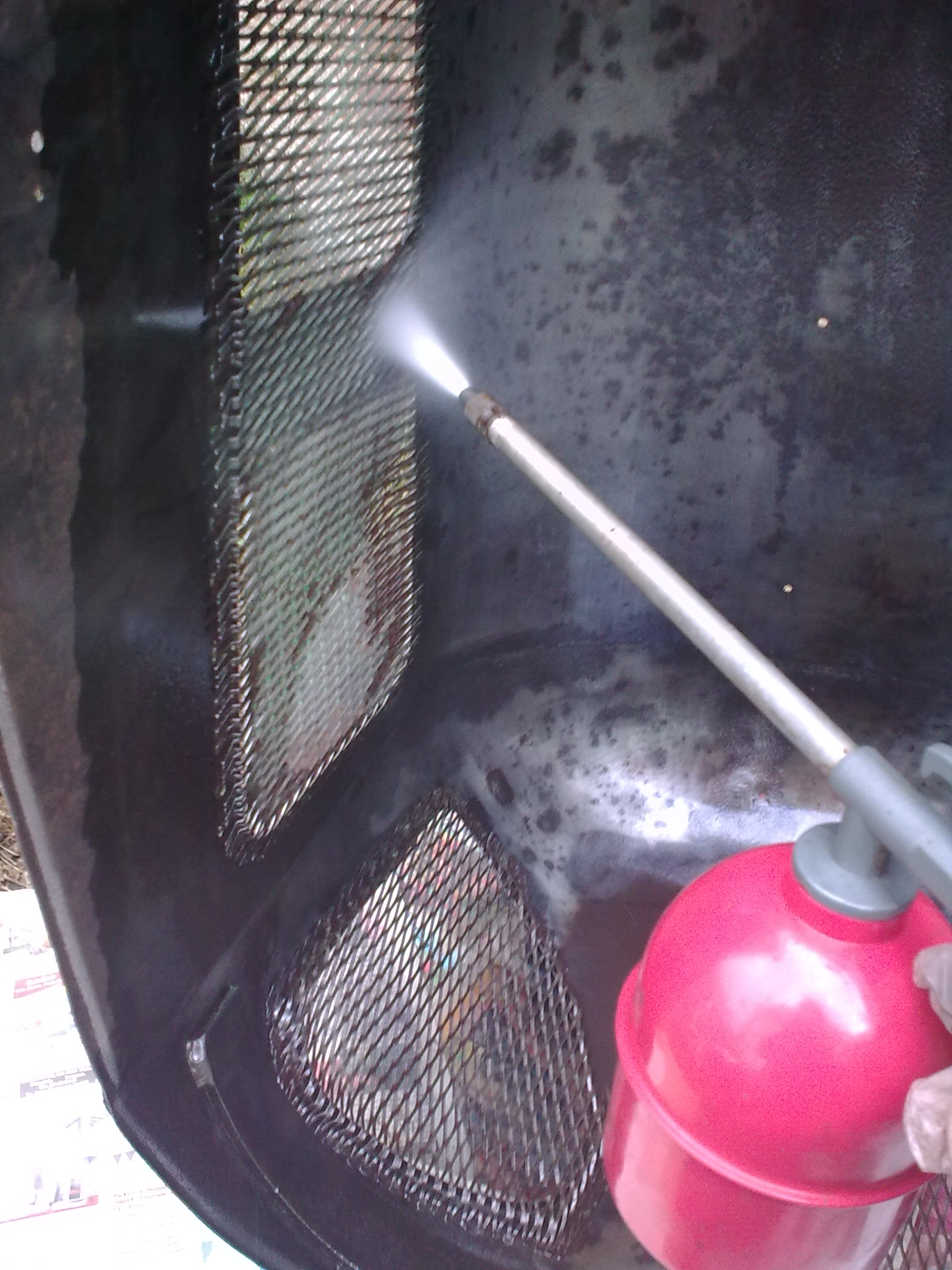

Das Problem ist bei diesen Volldiesel-Motorhauben ja das von innen eingeschweißte Gitter. Durch Sandstrahlen konnte ich zwar Rost und Farbe entfernen. Aber wie reinigt man die hinter dem Gitter nicht erreichbaren Stellen vor dem behandeln mit Rostumwandler? Vor allem die linke Motorhaubeninnenseite war stark von Öl verschmutzt, weil der Motor eine Zeit lang ohne Ölablaufröhrchen oberhalb des Auslaßkrümmers betrieben wurde. Normalerweise wird dieses Öl nach unten in einen Sammelbehälter abgeleitet. So jedoch spritzte das Öl immer schön munter gegen die Motorhaubenseite und verband sich über die Jahre natürlich mit Staub zu einer zähen Kruste. Dummerweise auch genau an den Stellen, wo das Gitter drüber ist.
Die Lösung war relativ einfach. So wie ich es auch beim reinigen des Schlepperrumpfes mache. Mit einer Drucksprüherflasche und Benzin (während der Arbeit bitte nicht rauchen, sonst Flammenwerfer....)
