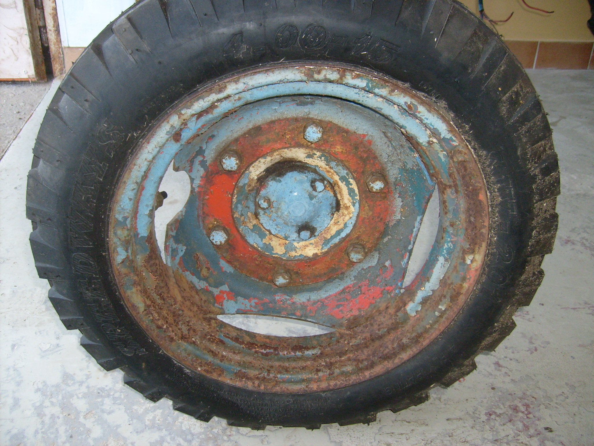

Mit dieser Diskussion würde ich gerne mehr darüber erfahren und einen Gedankenaustausch anregen, wie man sehr seltene Oldtimer Schlepper, manche nennen Sie schlicht Top Raritäten oder Preziosen ersten Ranges, mit Würde behandelt und in einen funktionsfähigen Zustand zurückversetzt. Diese Frage ist nur auf den ersten Blick leicht zu beantworten. Es gibt allerdings viele Wege und einige davon können die unwiderbringliche historische Substanz beeinträchtigen oder gar zerstören.
Das erste Problem liegt schon in der Feststellung der vorhandenen historischen Substanz selbst. Was gehört zur historischen Substanz und was nicht? Wenn man davon ausgeht das ein Schlepper nach seiner aktiven Zeit bei einem Landwirt irgendwann ausgemustert einen neuen Besitzer fand, der ihn sporadisch für die Waldarbeit nutzte und dann vielleicht für einen Festumzug im Dorf kurzerhand mit einer neuen Farbe provisorisch und nicht fachgerecht übergemalt hat. Gehört diese mitlerweile wieder abblätternde Farbe, die direkt auf Schmutz und Öl "lackiert" wurde, dann auch zur historischen Substanz?
Im nachfolgenden Bild mal als Beispiel eine Vorderradfelge. Der Rost ist dabei nicht störend, weil das im Allgemeinen als Patina eingestuft wird und gut konservierbar ist. Aber was ist mit den restlichen unterschiedlichen Farbtönen? Das dunkle grünblau ist der authentische erste Originallack. Das helle blau wurde irgendwann einmal aus Unwissenheit, was man da für ein Schätzchen vor sich hat, "lackiert". Das rot ist auch original ab Werk. Das weiß auch.
Wie geht man jetzt mit dieser historischen Substanz um?

als ehrlich gemeinte Antwort auf deine Frage: optisch einfach so lassen wie er ist, den 13er. Das was im Laufe der Zeit aus der Maschine wurde ist die historische Substanz!
Man muss nicht alles lacken oder entlacken (oder mit Goldstaub besprühen). Ich habe leider in der Vergangenheit selbst einiges an historischer Substanz mit Lack zerstört, weil ich's vermeintlich "ORIGINAL" haben wollte...
Ein Lenkrad und 'nen Motor kannste ja wieder ranmachen, sonst wird's mit'm Fahren schwierig. Aber BITTE nicht wieder aus Unkenntnis das falsche Emblem anbringen, wie bei deinem 12er.

Also, zum Thema. Ich persönlich würde den originalen Lack wieder heraus holen. Die Methoden dazu sind vielfach. Sicherlich hat da jeder seine eigene Meinung. Philipp hat nicht unrecht, auch die Farbschichten gehören zur Patina.
Ich persönlich stehe eher auf die originale Mannheimer Farbe.

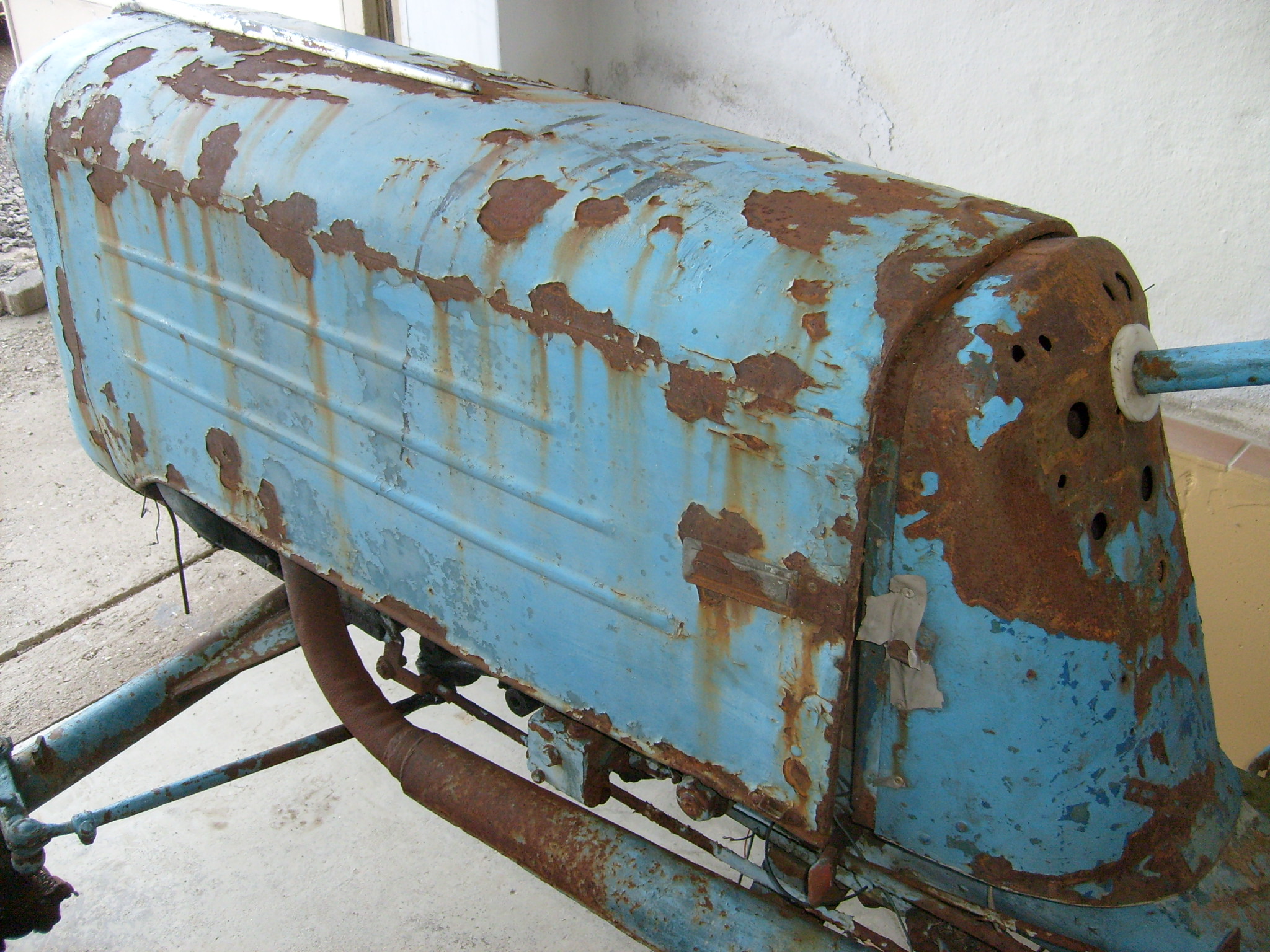

Beitragvon Rohoelzuender » 07.08.2014, 16:10

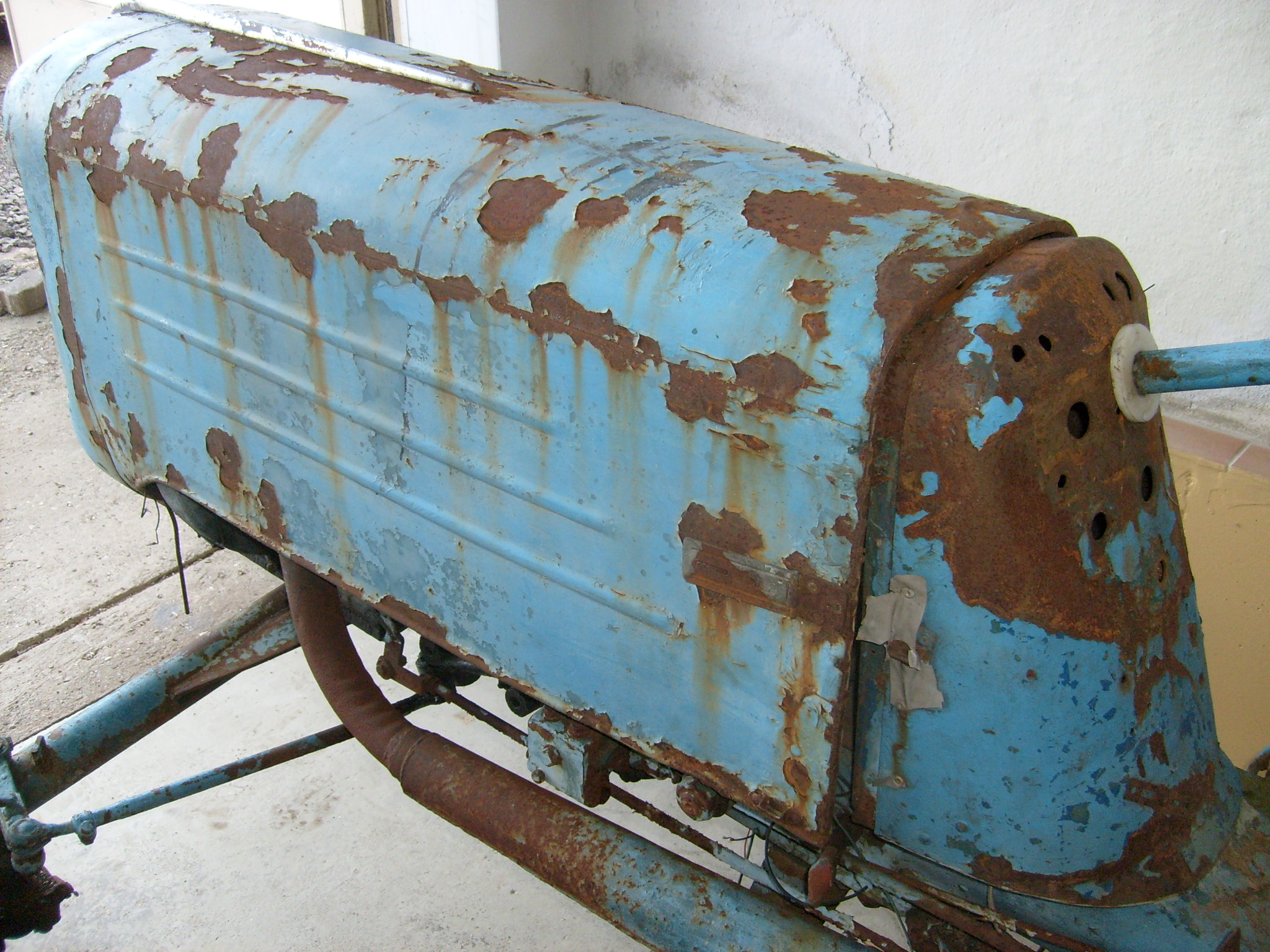

Hier mal ein Bild von der seltenen Motorhaube und dem Armaturenträger, der aus Blech geformt ist. Die Serienausführung hatte hier ein Gussteil.

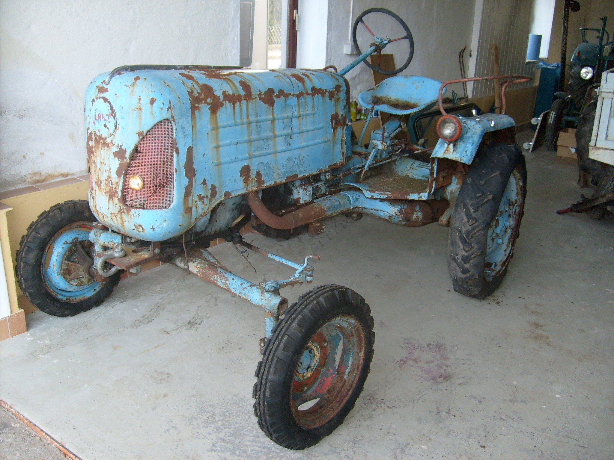

Beitragvon Rohoelzuender » 07.08.2014, 19:13
Danke für die Glückwünsche. :) War wirklich nur reiner Zufall, dass ich auf diese Maschine gestoßen bin durch das Ratespiel auf dem Traktorhof. Gesucht habe ich Sie nicht.
Hier auf Wunsch die Gesamtansicht:

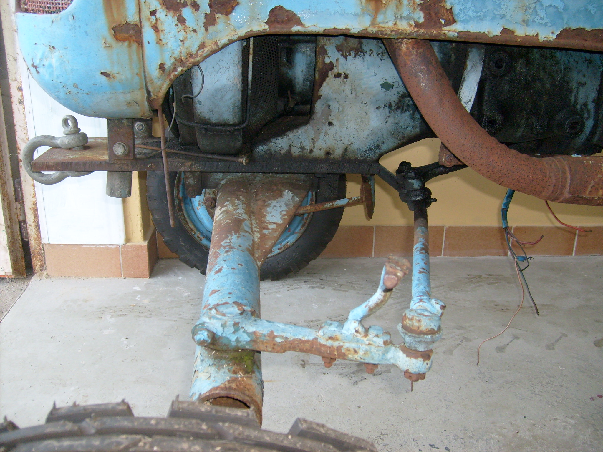

Die original Gussvorderachsaufnahme hat der Vorbesitzer beim Holzrücken im Wald "verloren". Sie wurde durch eine Stahlplatte ersetzt. Möglicherweise ist das der Grund, warum der Schlepper 1983 eine 6km/h Betriebserlaubnis erhielt, weil ein Fahren mit 18 km/h so zu gefährlich ist?

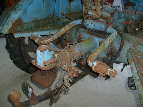

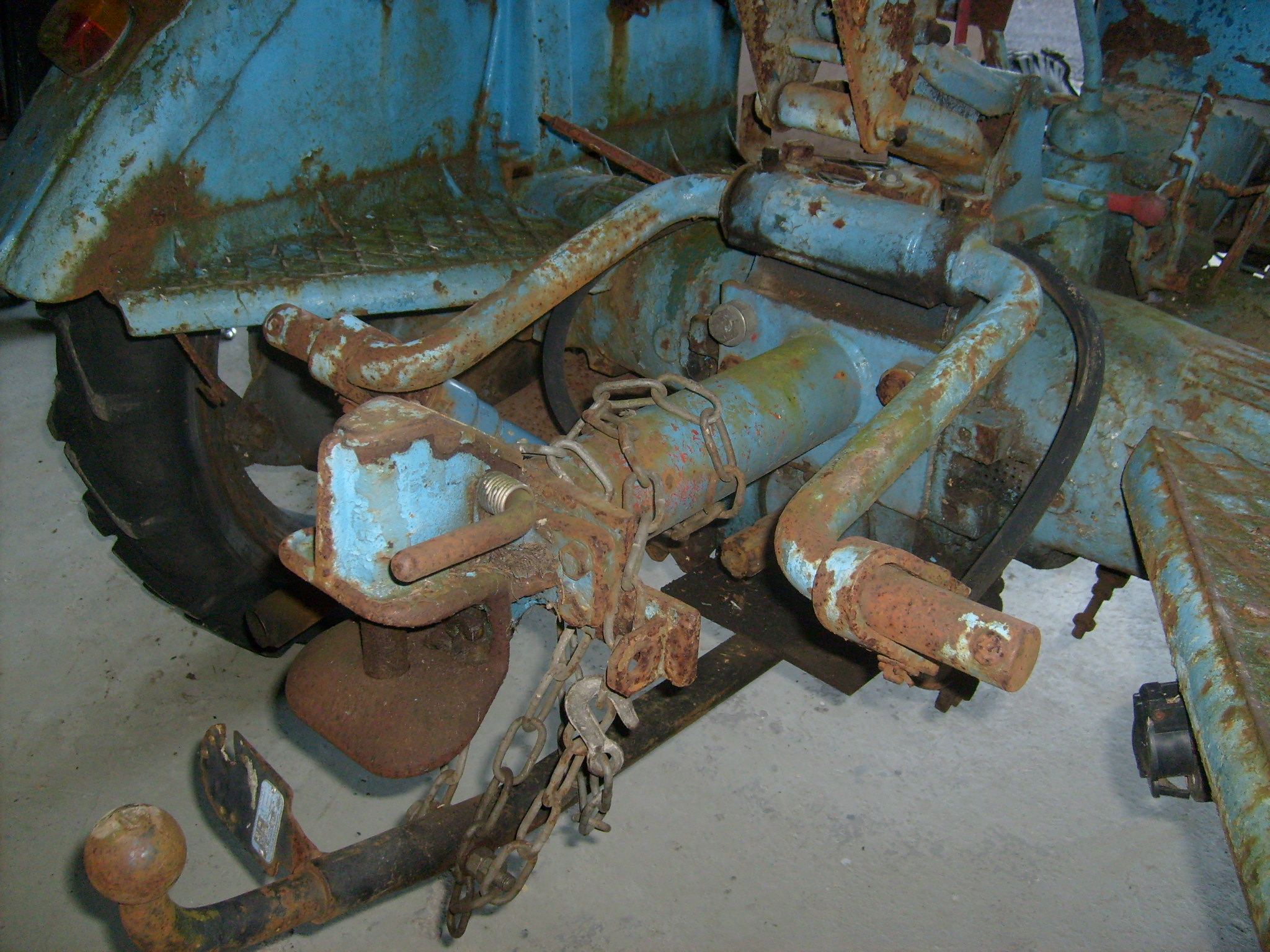

Beitragvon Rohoelzuender » 07.08.2014, 19:23
Interessant auch die Heckansicht. Das original Anhängemaul wurde gegen eine kleine LKW- Kupplung getauscht. Grund? Unbekannt.

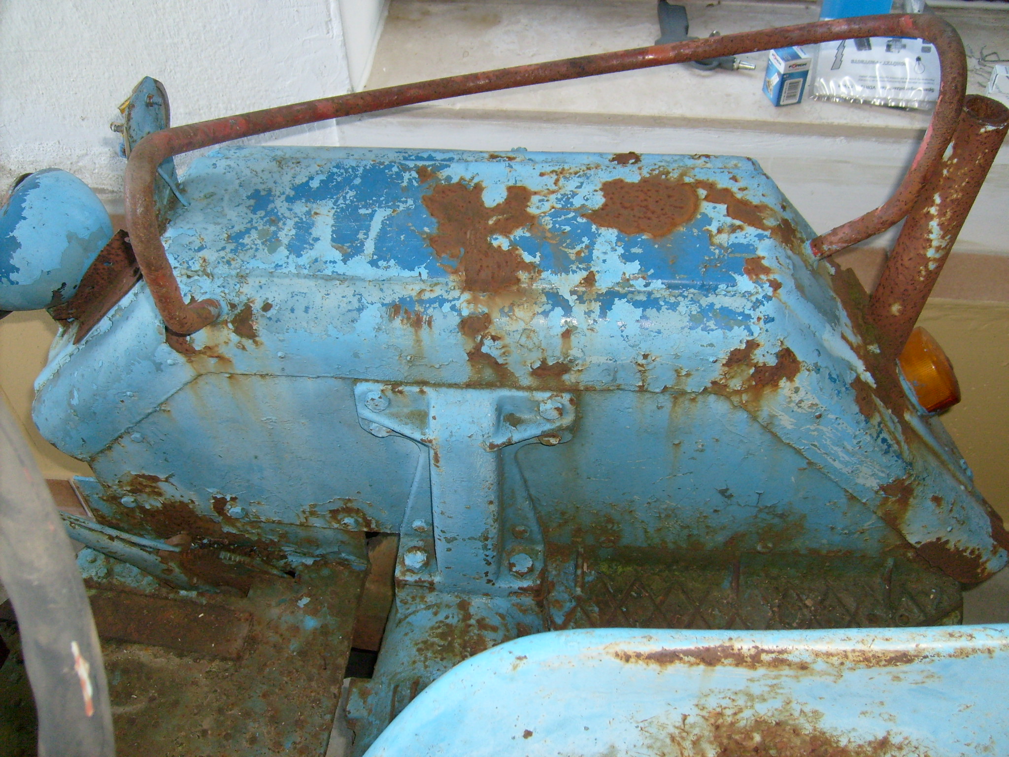

Eigentlich ist an diesem 13 er ja fast nichts identisch mit dem Serien 13 er. Die Hinterradkotflügel stammen vom Alldog. Nur vorne hat man nochmal ein wenig Schräge dran getan. Der Prototyp im Wagner Buch "Als der Bulldog grün wurde" hat noch die reinen Alldog Kotflügel. Auf dem Bild schön zu erkennen ist die Alldog Kotflügel- Gusshalterung. In der Serie wurde diese gegen zusammengeschweißten Flachstahl ersetzt. Im Prinzip vergleichbar mit der Halterung vom Bulli/D1206. Der Beifahrersitzbügel hat den Kotflügel vor schlimmeren bewahrt, als ein Baum daraufgefallen ist.
Jetzt ist die ernstgemeinte Frage: Soll ich den Sitzbügel so lassen oder wieder gerade biegen?

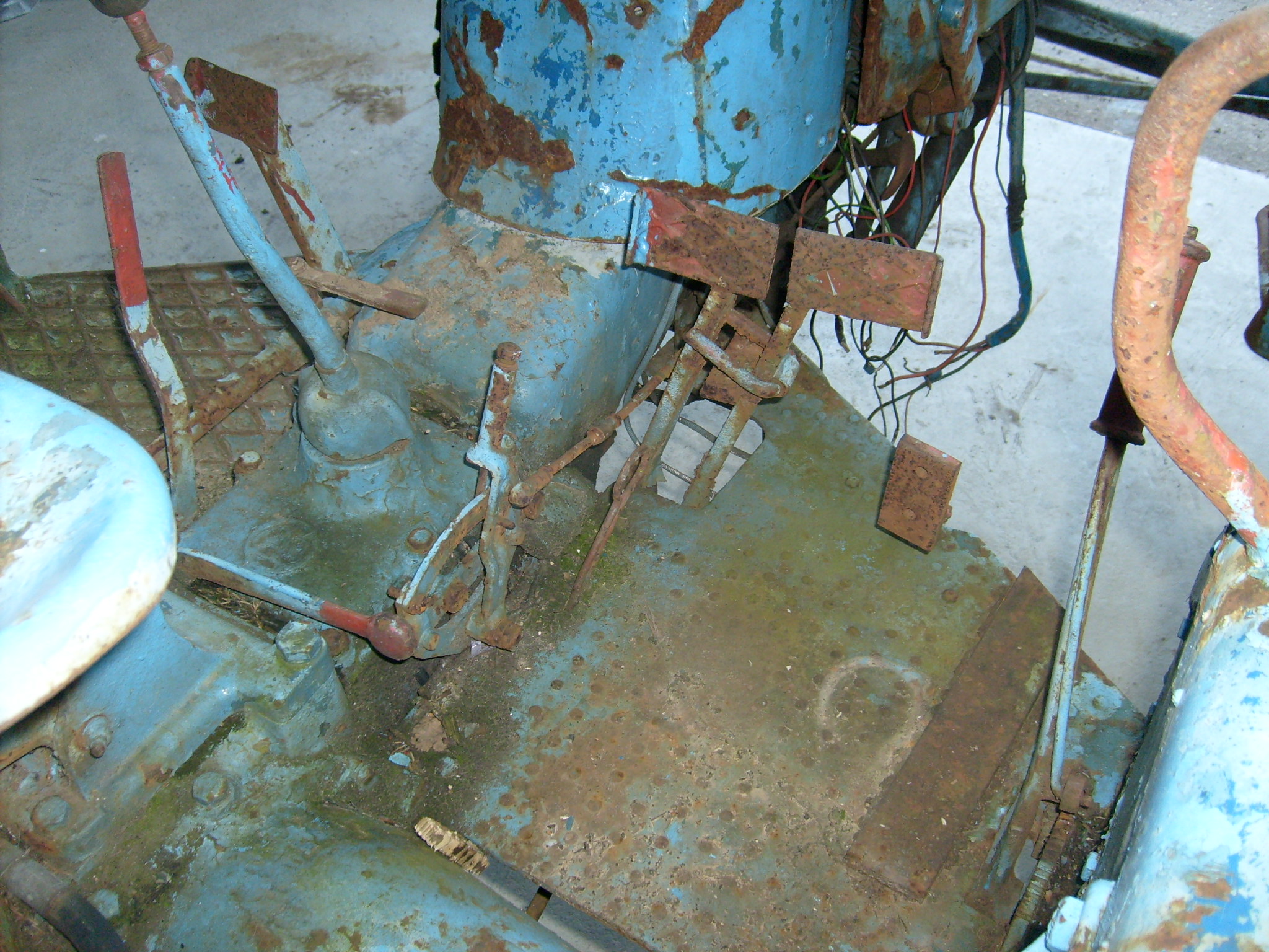

Beitragvon Rohoelzuender » 08.08.2014, 07:20
Hier mal ein Blick in den Fahrerstand. Die linke Bodenplatte ist das originale Gussteil. Rechts wurde Sie gegen eine genoppte Stahlplatte getauscht. Interessant auch die Ausführung des Handgashebels. Er ähnelt dem des Lanz Bulldog D1706. Die Serienausführung hatte einen vollkommen andersartig gestalteten Handgashebel im Armaturenträger. Anstatt der Rolle am Fußgashebel wurde ein Flachstahl angeschweißt. Ob das jetzt so schon ab Werk war weis ich noch nicht. Der Serien 13 er hatte das so wie die Volldiesel und Bulli/D1206 mit einer Rolle. Der Pilzförmige Schaltknauf mit Schaltschema liegt vermutlich auch irgendwo im Süddeutschen Wald. Das schöne oder besser gesagt praktische an der Sache ist aber, dass ich hier eigentich keine großen Mühen habe den Originalzustand wiederherzustellen. Das soll ja alles so bleiben wie es ist. Ich möchte das bei Ausstellungen aber auf jeden Fall anhand von Vergleichsfotos dokumentieren, wie das ab Werk eigentlich ausgeführt war und das dann auch anhand von Detailbildern eines Serien D1306 Tragschleppers vergleichen. Dann kann man schön die baulichen Veränderungen zwischen Prototyp und Serien 13 er erkennen.

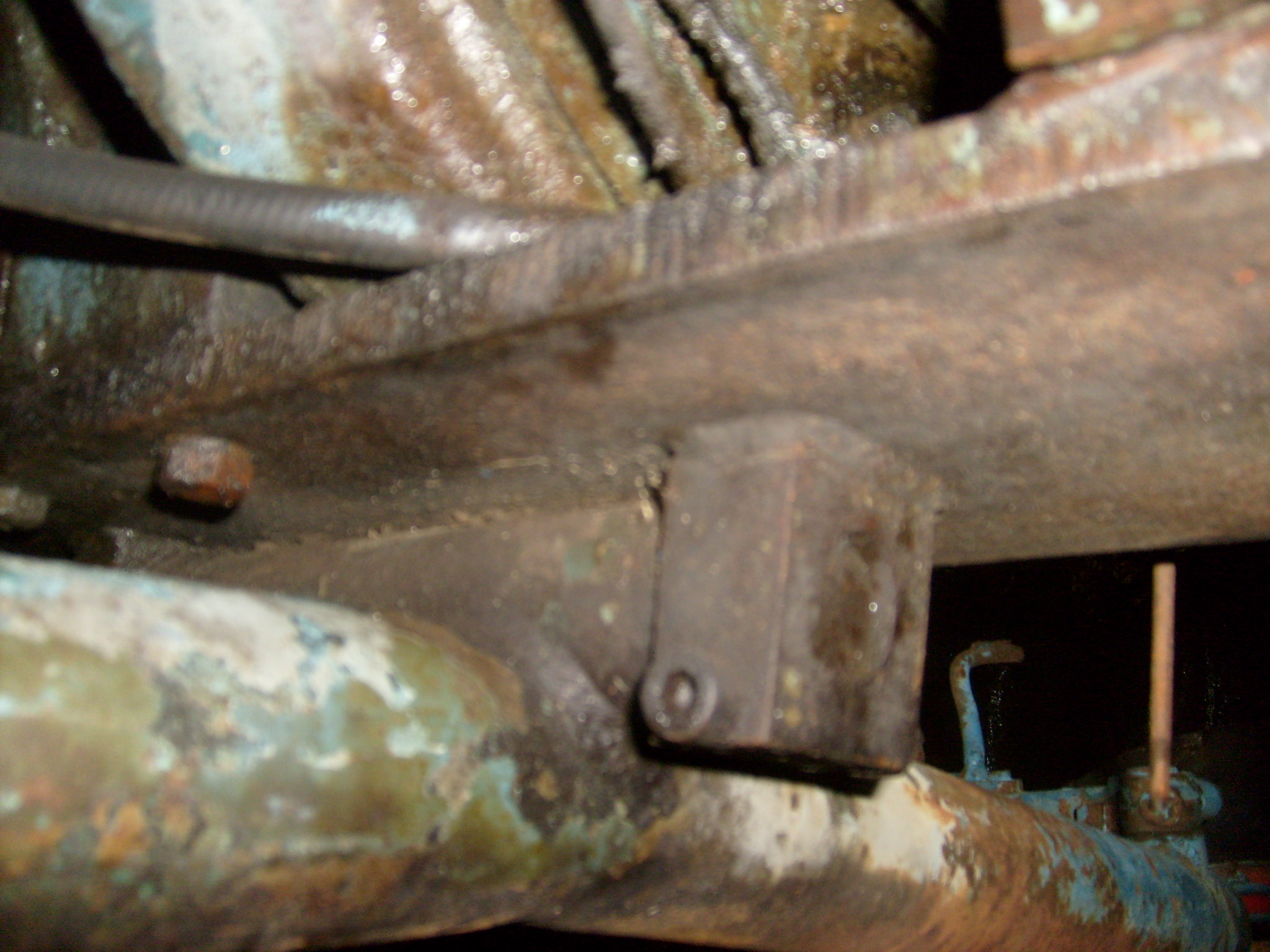

Hier noch einmal ein etwas besseres Bild von der Eigenbau Vorderachshalterung mittels Stahlplatte.

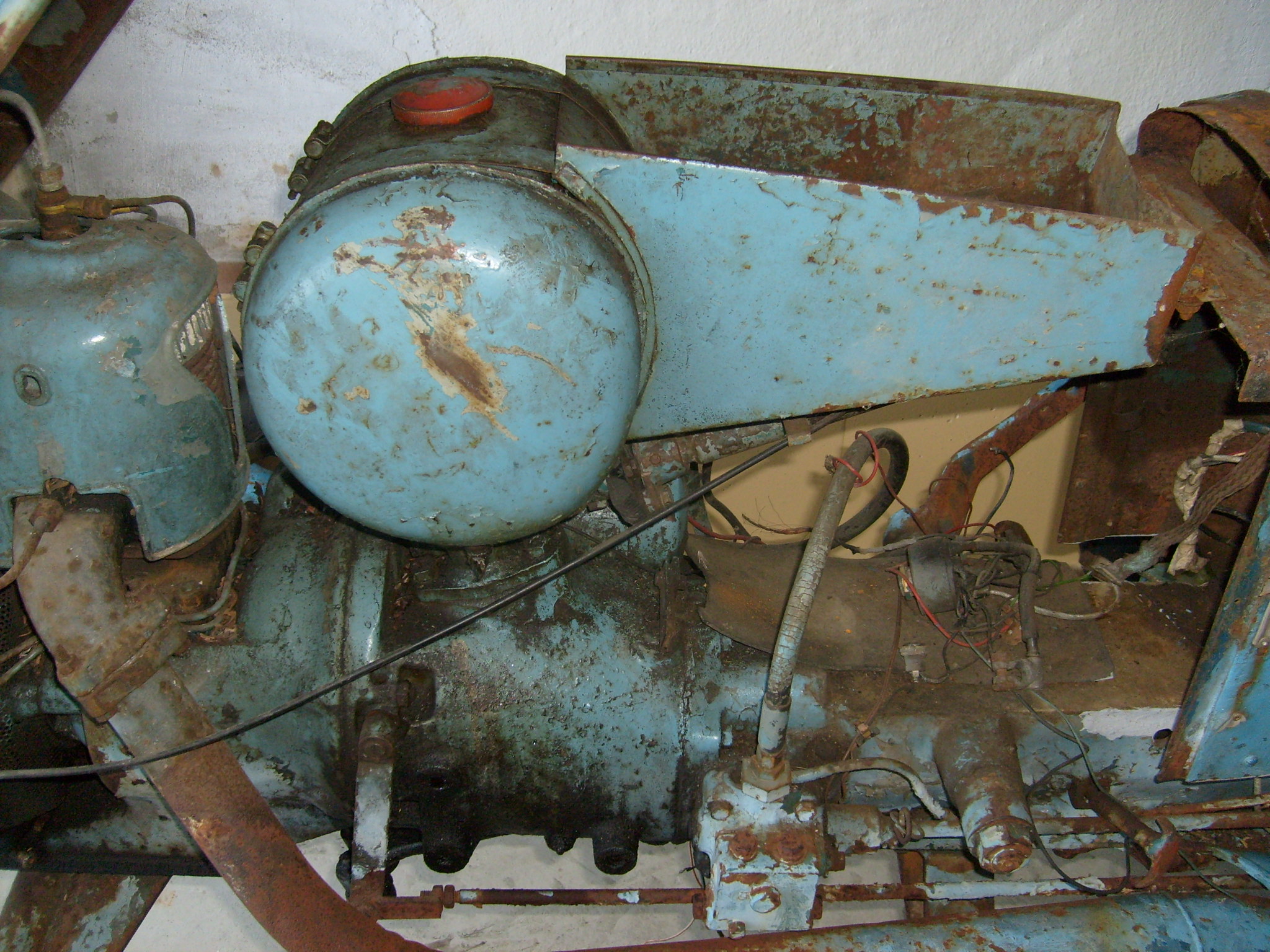

Das man sich bei Lanz in Mannheim ab spätestens 1955 Typübergreifend immer mehr Gedanken um Design machte, ist nicht nur an diversen Ausführungen der Motorhauben zu erkennen. Selbst im Maschinenraum gibt es schöne Details. Die große Werkzeugkiste, in der man alles für den kleinen Kolbenwechsel zwischendurch unterbringen konnte, ist dem runden Kraftstofftank angepaßt. Der runde Kraftstofftank wurde in der Serie getauscht gegen einen rechteckigen. Damit dann auch die Werkzeugkiste, die schlichter gestaltet und damit preisgünstiger herzustellen war.

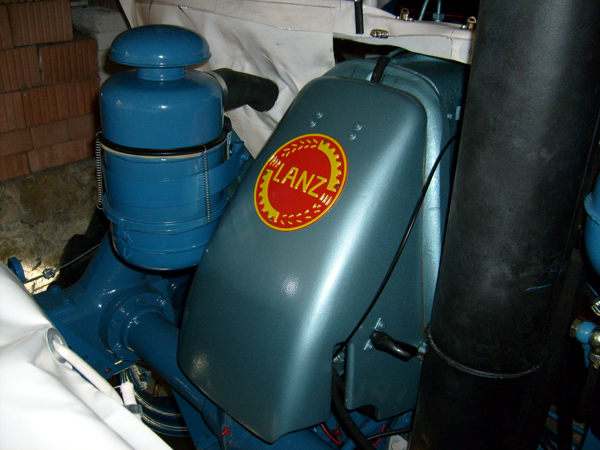

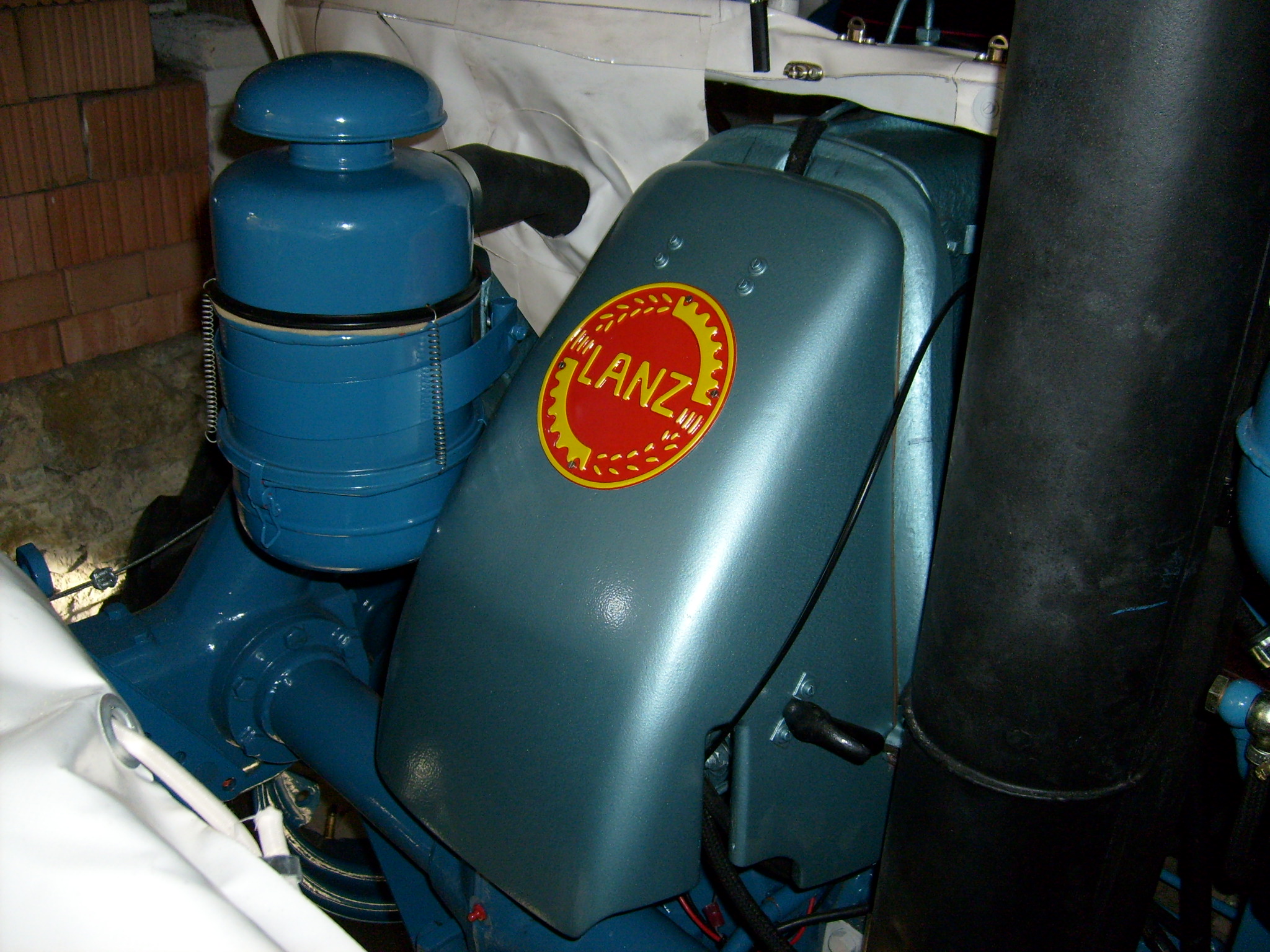

Zum besseren Verständis hier zuerst ein Bild vom LT85 D der ersten Generation. Lanz spricht hier übrigens von Vorserie. Er ist von der äußeren Bauform her identisch mit dem LT 85 Mitteldruck. Oder besser gesagt mit der zweiten Generation des LT 85 Mitteldruck. Aber das würde jetzt an dieser Stelle nur unnötig verwirren.
