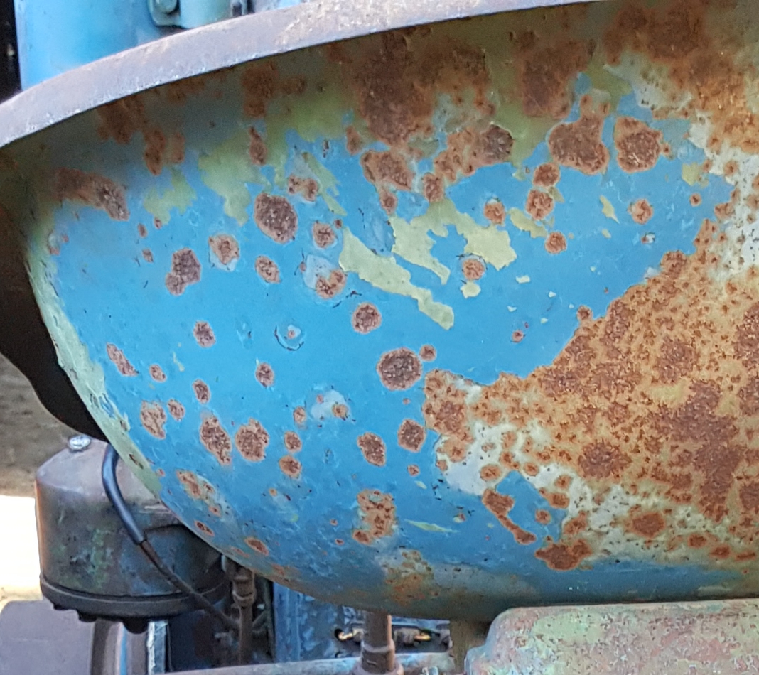

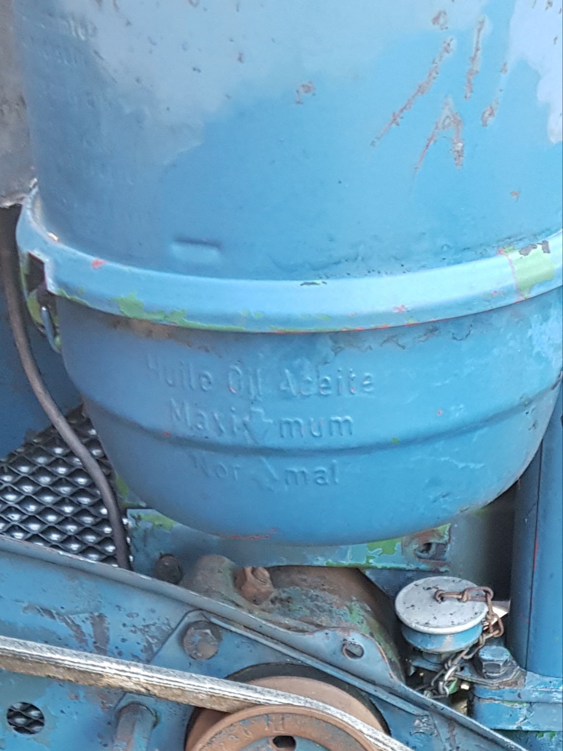

Ich bin auf der Suche nach der richtigen RAL-Nummer für meinen Lanz D2206 aus dem Jahr 1954.Hier im Forum wird ja viel über das Azurblau 5009 gesprochen,bin mir aber ziemlich unsicher ob es wirklich der Farbton ist.
Anbei hänge ich zwei Bilder.Vielleicht könnt ihr mir weiter helfen.

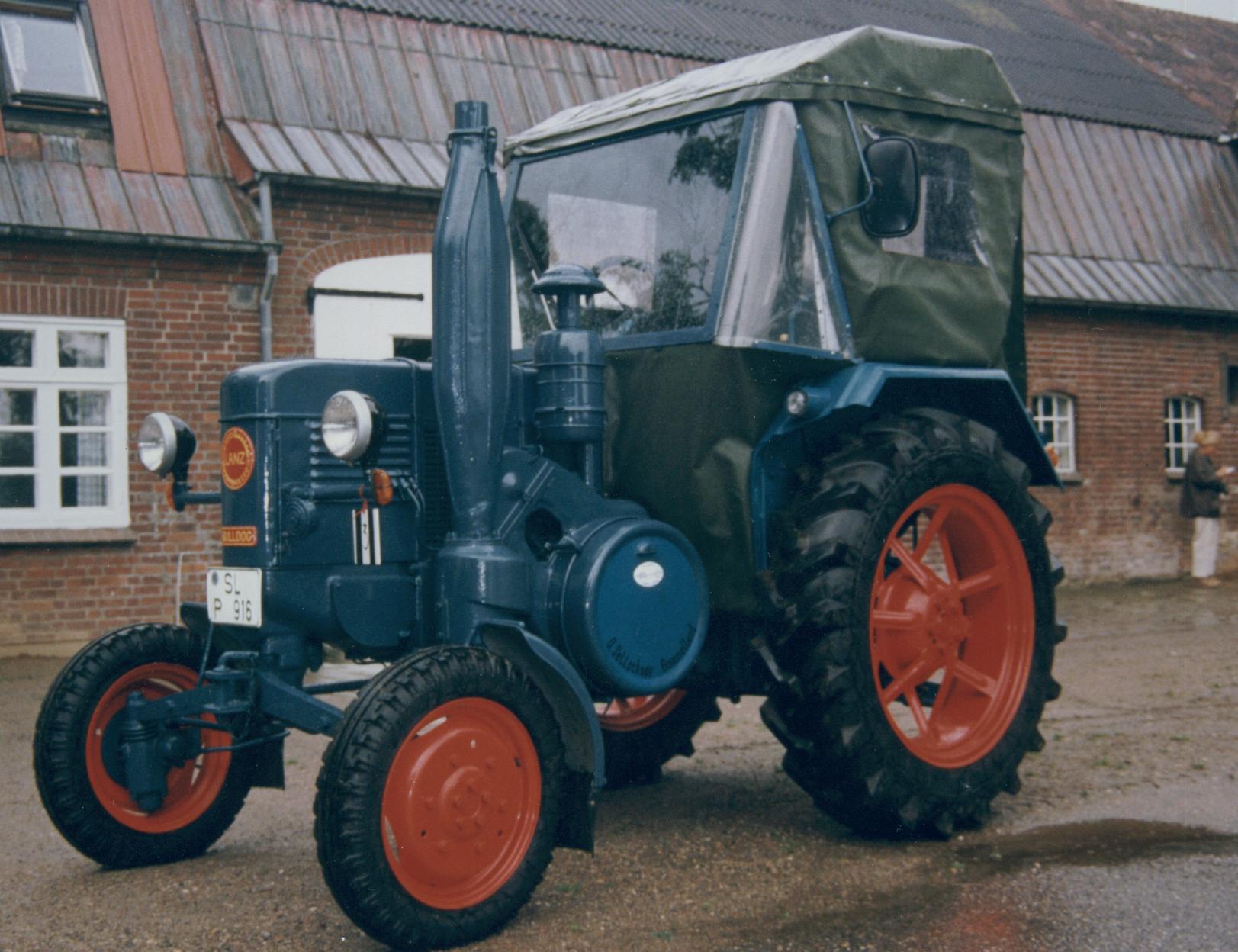

Das 1.Lanz blau bekam der kleine 16er Glühkopf-Bulldog D5506 mit auf den Weg.
Es war bei der Restauration meines D1706 im Landmaschinenhandel als Wilkens-Kunstharz-Lackfarbe Lanz-Blau dunkel zu erhalten und hatte die Dosenaufschrift 5510.
Nach meiner Erinnerung wurden ab dem 16er Seitenglühkopf auch alle anderen Bulldogs in der gleichen Farbe ausgeliefert und erst beim Erscheinen der Volldiesel in das hellere Azurblau 5009 geändert.
Die Felgen waren bis zum Erscheinen der Halbdieselbaureihe auch blau und dann in Lanz-Rot, das möglicherweise für die helleren Volldiesel noch mal geändert worden ist.
Auf dem unteren Bild siehst Du zum Vergleich einen D1706 in Lanz-Blau dunkel 5510 mit einem linken Hauben-Deckel in Lanz-Blau hell 5009.
Gruß Oskar
