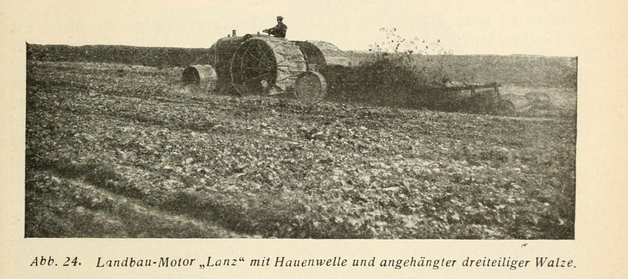

Ich habe zufällig einige Bilder der "Zeitschrift für Garten- und Blumenkunde", 66. Jahrgang vom 15. August 1917:
http://www.archive.org/details/gartenflora66russ
gefunden (im PDF ab Seite 287).
"Dem Stammhaus in Mannheim verdanken wir die Abbildungen für diesen Bericht, der Zweigniederlassung in Berlin (Unter den Linden 57 58) die gütige Vermittlung."
Ich konnte die Bilder in hoher Qualität herunterladen und hier sind nun die noch nicht nachbearbeiteten Ausschnitte der Bilder aus der Zeitschrift:
http://www.lanzbulldog.de/landbaumotor/ ... _abb23.jpg
http://www.lanzbulldog.de/landbaumotor/ ... _abb24.jpg
http://www.lanzbulldog.de/landbaumotor/ ... _abb25.jpg
http://www.lanzbulldog.de/landbaumotor/ ... _abb26.jpg
Der Text dürfte auch interessant sein.

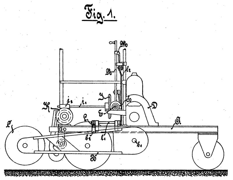

Hier ein Patent von LANZ mit überarbeitetem Hubwerk der Hauenwelle (mit Selbstsperrung beim erreichen der Höhenlage):
DE000000259315A

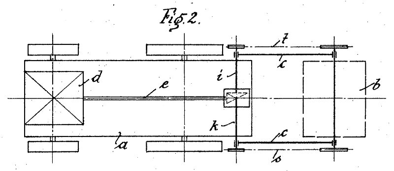

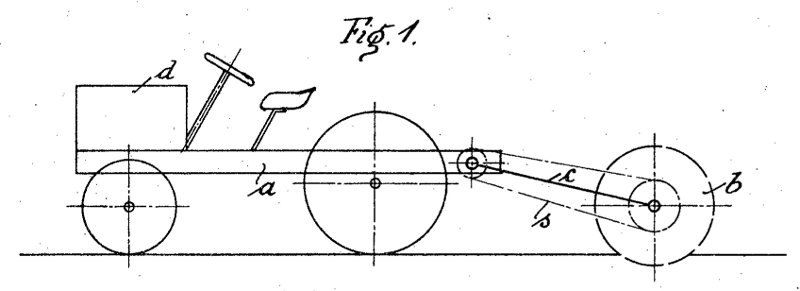

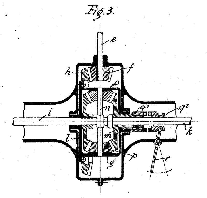

Hier ein Patent von LANZ zum modifizierten Antrieb der Hauenwelle mit Differential:
DE000000262958A

Aus den beiden Patenten DE000000259315A und DE000000262958A habe ich noch ein paar Bilder angehängt.

Landbaumotor Differential mit Sperre
Schematische Draufsicht Landbaumotor
Schematische Seitenansicht Landbaumotor

Selbstsperrendes Hubwerk am Landbaumotor Typ 1910
