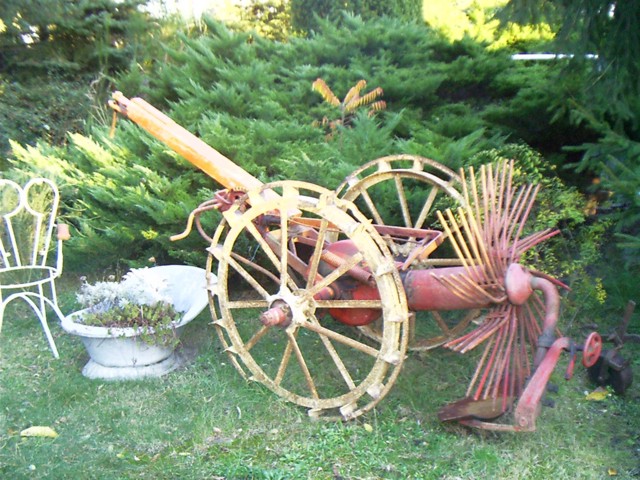

Ich möchte einen LK 20 Restaurieren kann mir jemannd
die RAL Farben verraten? Ich habe hier gelesen es gab den
Roder In Rot und in Grün, wo kann man was darüber
rausfinden? Die länge und stärke der Holzdeichsel brauche
ich auch. Für Ratschläge bin ich sehr dankbar.
Gruß Wolfgang

Hallo Wolfgang,
die Deichsel von meinem LK 30 ist 1,10m lang und 11cmx7cm stark. Ich denke das ist beim LK 20 genauso. RAL-Nummern weiß ich nicht, mein LK 30 ist rot.
Gruß Uwe

Hallo Uwe,
Das mit den Bild ist super so kann ich mir
ein paar Sachen abschauen, vielen Dank!
Gruß Wolfgang

Beitragvon mogmuli » 25.05.2011, 13:40
hab auch einen noch in Originalwerkslackierung.
Das rot würde ich in RAL 3000 machen, da machst sicher net viel falsch.
Die Räder sind irgendwo zwischen weiss und hellelfenbein. Ob die original mal reinweiss waren weiss waren kann ich dir net sagen. Ich würde weiss mit hellelfenbein mischen.

Hallo Daniel,
Vielen Dank das mit den Hellelfenbein ist ein guter tipp.
Ich habe hier gelesen das Rot ist RAL 3002 oder 3003!

Hallo Wolfgang,
sag bescheid, wenn Du noch einige Detailfotos benötigst. :)

Hallo Uwe,
Von der Deichsel könntest Du noch ein Foto machen
auch wie die Zugöse befestigt ist.
vielen Dank!
