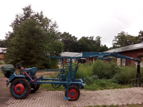

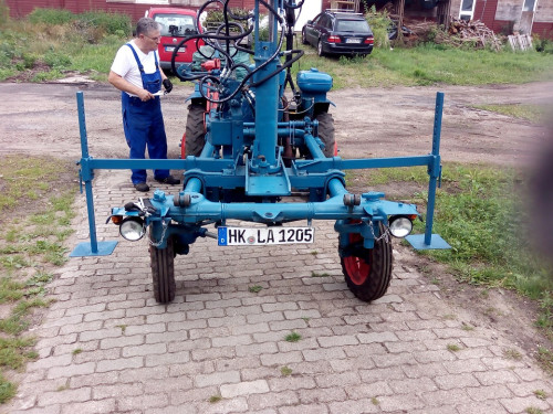

Beitragvon Neimanns_Knut » 26.07.2025, 14:03
Moin, seit Vorgestern ist der Printz Frontschwenklader restauriert und funktionsfähig auf dem Alldog mointiert.
Mein Dank gilt Herrn Holtmann, durch dessen Vermittlung ich Kontakt zu Herrn Dr. Printz , Sohn des Herstellers, erhielt und von welchem ich dann wertvolle Unterlagen erhielt.
