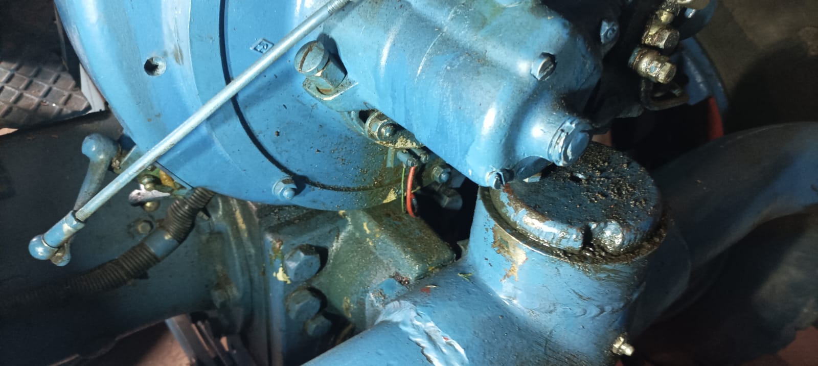

Beitragvon Hartholzwurm » 14.01.2026, 20:09
Hallo an die Schrauber

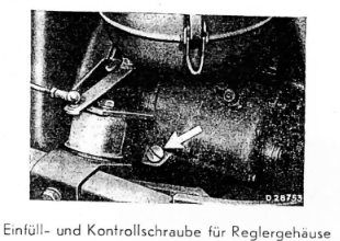

Beitragvon Neimanns_Knut » 16.01.2026, 14:42
Dort gehört das Öl rein.

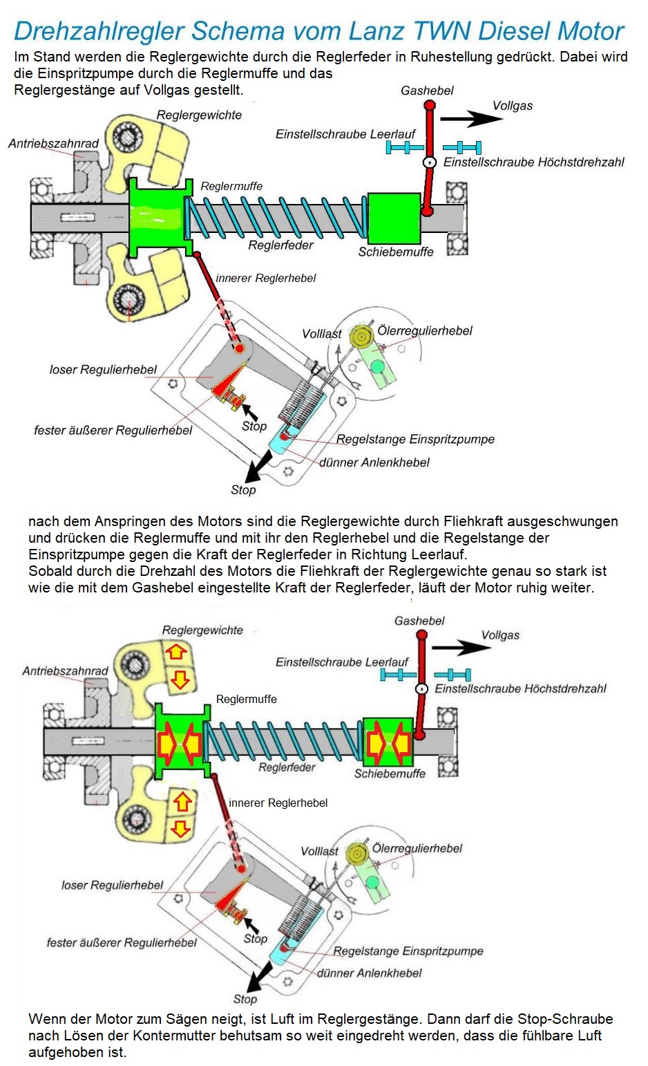

Beitragvon bulli1706 » 24.01.2026, 20:16
Bildschirmfoto vom 2026-01-24 19-46-39.png (81.04 KiB) 18618-mal betrachtet

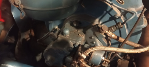

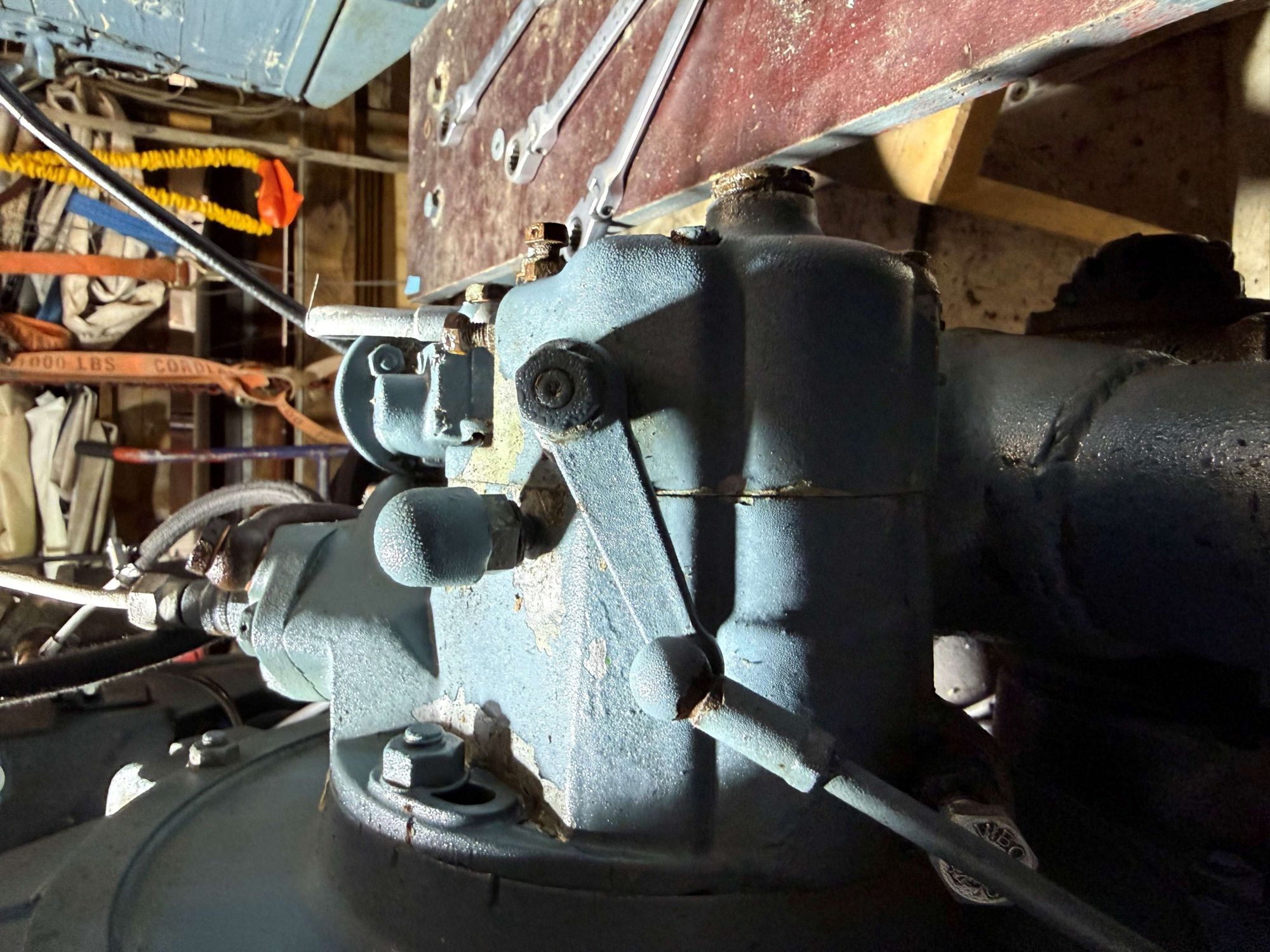

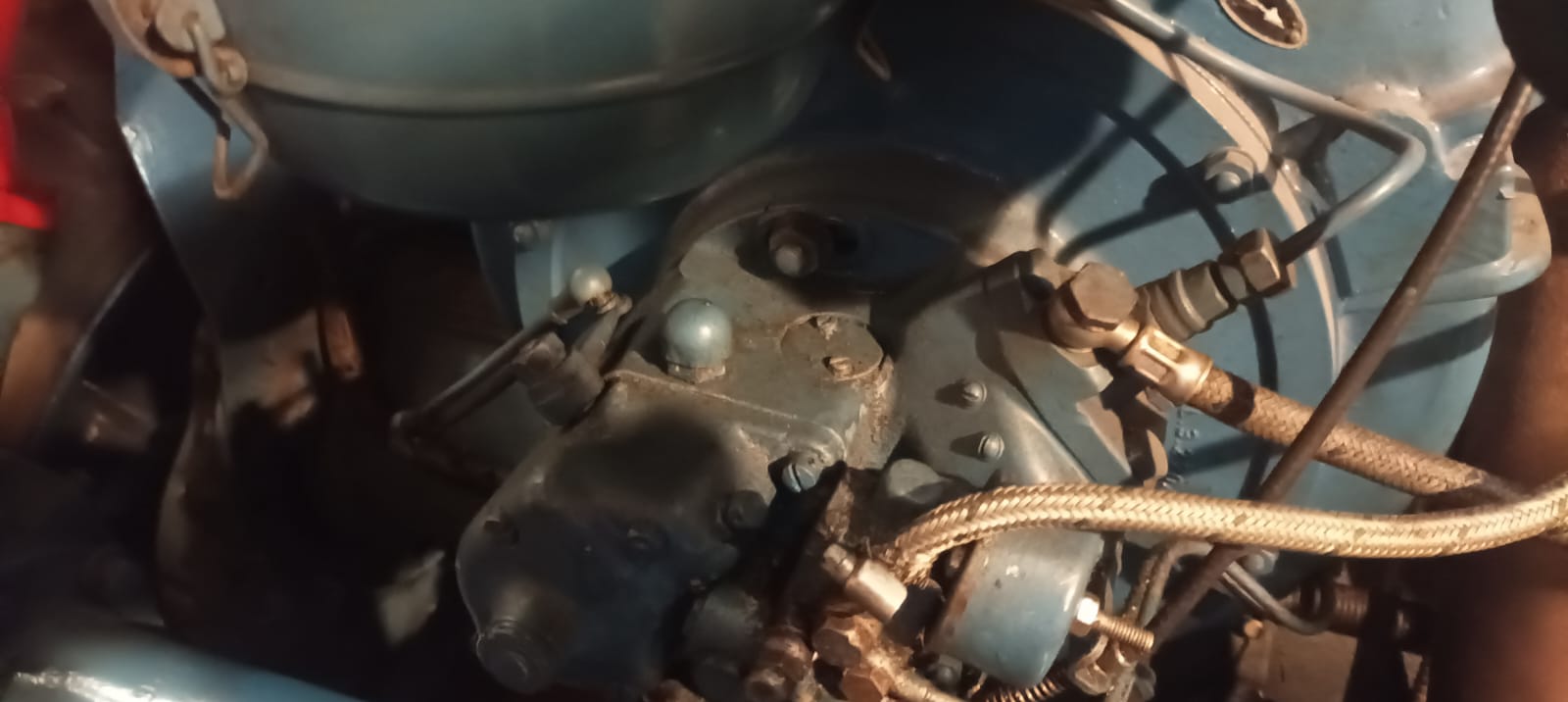

Beitragvon Hartholzwurm » 29.01.2026, 20:26
Hallo noch mal
