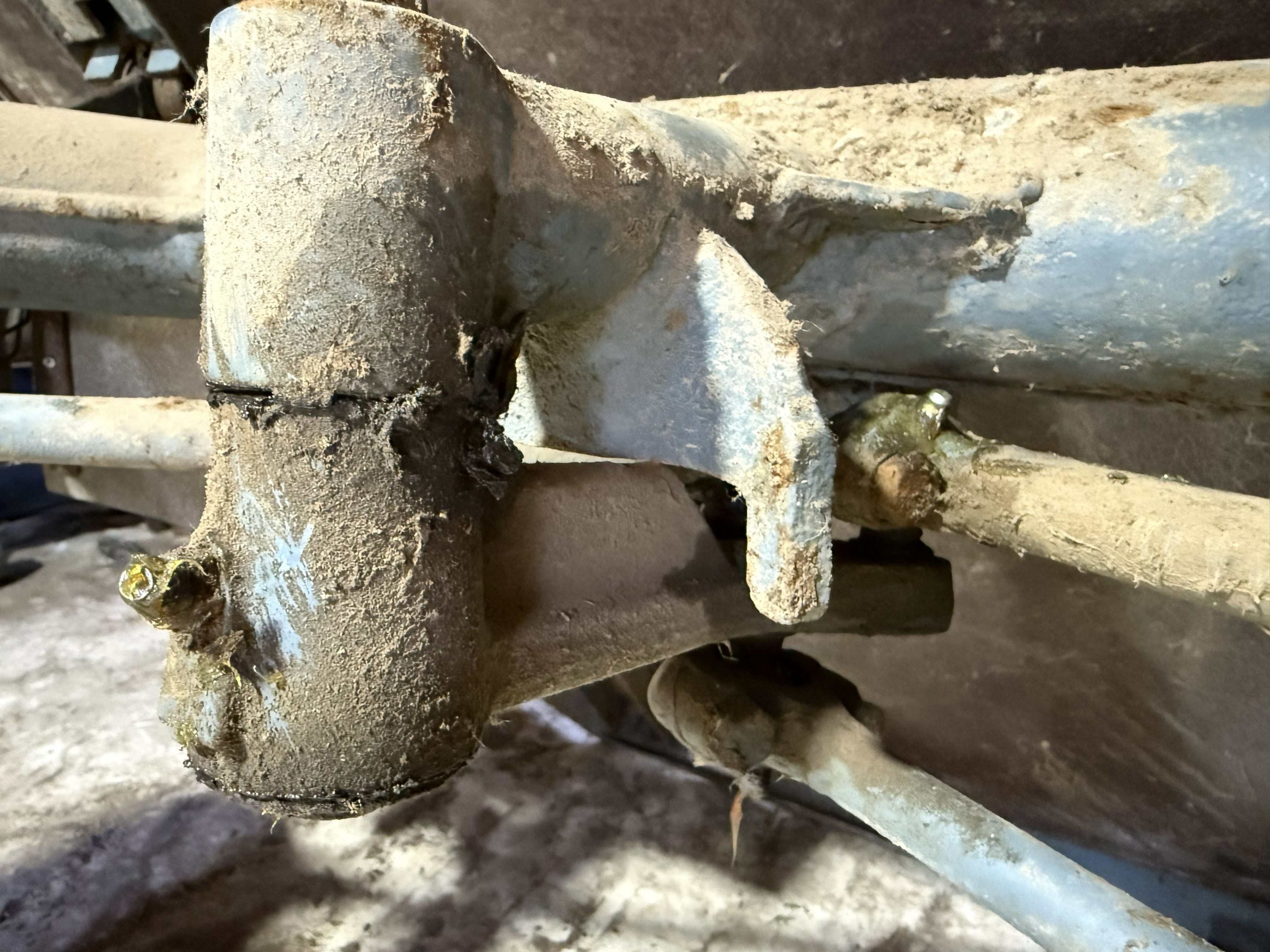

Hallo zusammen
Kann mir jemand sagen, ob ich die Innereien für den Lenkhebel noch irgendwo bekommen kann?

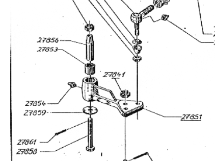

"Die Innereien" sind in der Ersatzteilliste prima dargestellt. Es geht um die verschlissenen Teile, die ersetzt werden müssen.
Die beiden Buchsen 27853 mißt Du im Außendurchmesser und Länge nach den alten genau aus, damit Du sie passgenau bestellen kannst. Der Innendurchmesser richtet sich nach dem unverschlissenen Teil des Konusbolzen mit ganz wenig Luft. Der Schmiernippel zielt in den Spalt zwischen unterer und oberer Buchse. Von da verteilt sich das Fett durch schräge Schmierrillen. Diese werden mit einem Dremelschleifer wie in den alten Buchsen bis kurz vor dem Rand, nie weiter hergestellt, damit sich das Fett gut verteilen aber nicht auskneifen kann. Die Buchsen werden aus einem Bagellit ähnlichen Material nach Deinen Maßen am 3D-Drucker hergestellt. Den Anbieter findest Du auf der Startseite von "Oskars Bulldog-Seite".
Der Konus-Gewindebolzen 27856 dürfte ebenfalls verschlissen sein und muss bei einem Dreher aus passendem Material nachgefertigt und dann gehärtet werden. Ich würde ihn mit Auftragsschweißung und sorgfältigem Nacharbeiten an der Drehmaschine reparieren. Evtl bestelllst Du die Buchsen erst nach Herstellung des Konusbolzens.
