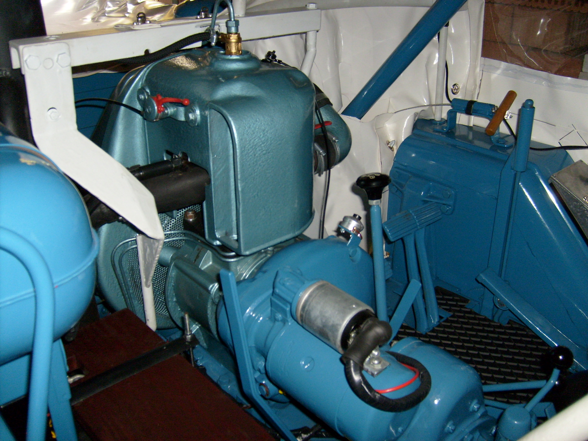

Hallo Harold,
Herzlichen Glückwunsch zum Alldog! :D
Um den genauen Typ zu bestimmen benötige ich nur ein Bild vom Fahrerstand, aufgenommen von rechts hinten, schräg rüber zur Tankkonsole mit Tank. In etwa so wie das Beispielbild von meinem Alldog unten, nur von der rechten Seite aus gesehen, wo man auch die Sitzhalterung erkennt.
