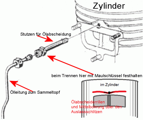

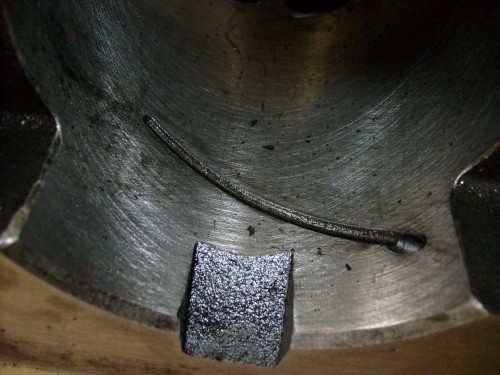

Im Lauf der Entwicklung sind Zylinder und Kurbelgehäuse wenigstens 3x geändert worden, um die Schmierung der beiden Kurbelwellen Lager zu verbessern.
Dabei ging es hauptsächlich um das vordere Lager zum Lüfter hin. Du solltest also auf eine Flucht der Ölbohrung von Zylinder und Kurbelgehäuse achten und auf eine entsprechende Aussparung in der Fußdichtung.
In Deinem Ersatzzylinder sollten oben und unten die gleichen Ölnuten eingefräst sein und die Ölabläufe nach außen funktionieren. Der obere Ölablauf muss außen ein intaktes Gewinde zur Aufnahme des kurzen Ölstutzens von Deinem Altzylinder aufweisen. Gleiche Zylindermaße sind Voraussetzung. Das Kolbenmaß des neuen Zylinders sollte nicht größer sein als das des alten. Nach dem Schleifen des neuen Zylinders fräst Du den Mittelsteg vom Auslass von innen etwas ab, damit er bei Erhitzung nicht in den Kolbenweg wachsen kann.
Gordon Jenner, hier bekannt als "Rohölzünder" kann Dir sicher noch mehr dazu mitteilen.
Zum besseren Verständnis meines Beitrags hier noch 2 Bilder.
Das untere ist von Gordon und zeigt die untere Ölnut im Zylinder, die links flach beginnt und nach rechts hin tiefer wird und in die Ölbohrung zum vorderen Kurbelwellenlager mündet.
In diese Ölnut streift der Kolben auf dem Weg nach UT das an der Zylinderwand haftende Öl.
Die obere Ölnut im oberen Bild mündet mittig in eine Ölbohrung über dem Auslass und ermöglicht ein Abführen von Öl, bevor es in den Auspuff gelangt.
Schönen Gruß von Oskar

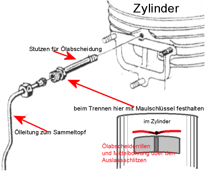

Mit dem von Hannes 1980 eingestellten Bild kann man schlecht was anfangen, da es beim linken Zylinder die Auslaßseite zeigt, beim rechten Zylinder aber die Einlaßseite. Besser wäre ein Bild vom kompletten Zylinderfuß des rechten Zylinders. Wenn der rechte Zylinder keine Ölbohrung hat ist er für das vorhandene Kurbelgehäuse, das zum linken Zylinder gehört, unbrauchbar. Weitere Detailfragen klären sich beim durchlesen meines Restaurations Berichtes vom D1106, bzw. D1206.

Wie man auf dem Bild erkennt passt der rechte Zylinder nicht auf das vorhandene Kurbelgehäuse. Man kann es auf dem Bild nur schlecht erkennen, aber da wo beim rechten Zylinder die Ölbohrung ist sollte eine Ölführung nach aussen stehen. Das sieht in etwa so aus wie das Ende einer Spritze, etwas größer halt.
Da diese Zylinder sowie die dazugehörigen Motoren LT85 der ersten Generation mittlerweile selten sind, würde ich mir den Zylinder so erhalten und als Anschauungsstück in das Teileregal legen.
