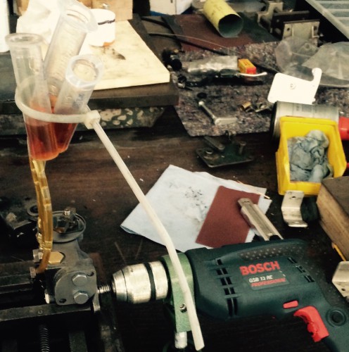

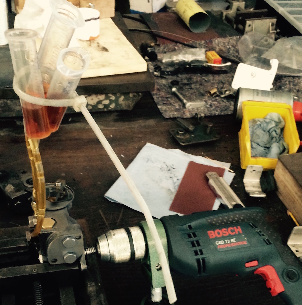

danke für Eure Beiträge. Das Ölrohr im Zylinder und die Zylinderbohrung ist frei. Wie schon geschrieben kommt Öl raus wenn ich einen Schlauch darauf stecke. Ich werde nun ein dickeres Kupferrohr anschließen - mal sehen...Das mit dem Auspuff ist mir klar. Nur hatte ich bisher keine Alternative. Ich bin immer noch auf der Suche nach einem originalen Auspuff. Falls ein Leser einen zu verkaufen hat würde ich mich freuen.
Ich erster Linie glaube ich aber auch, dass der Öler falsch eingestellt ist. Ich habe ihn schon einmal getestet und die Förderung gemessen. Das Blatt mit den Werten habe ich gerade aber nicht da.
Anbei ein Bild - bitte nicht lachen und die Unordnung ausblenden.... musste halt mal wieder schnell gehen....
Ich habe schon viele Informationen über den Motor gesammelt. Leider habe ich keinerlei Angaben zu diesem Bosch-Öler bisher gefunden. Für andere Bosch-Öler habe ich schon Datenblätter mit Förderangaben gesehen. So etwas wäre perfekt.
