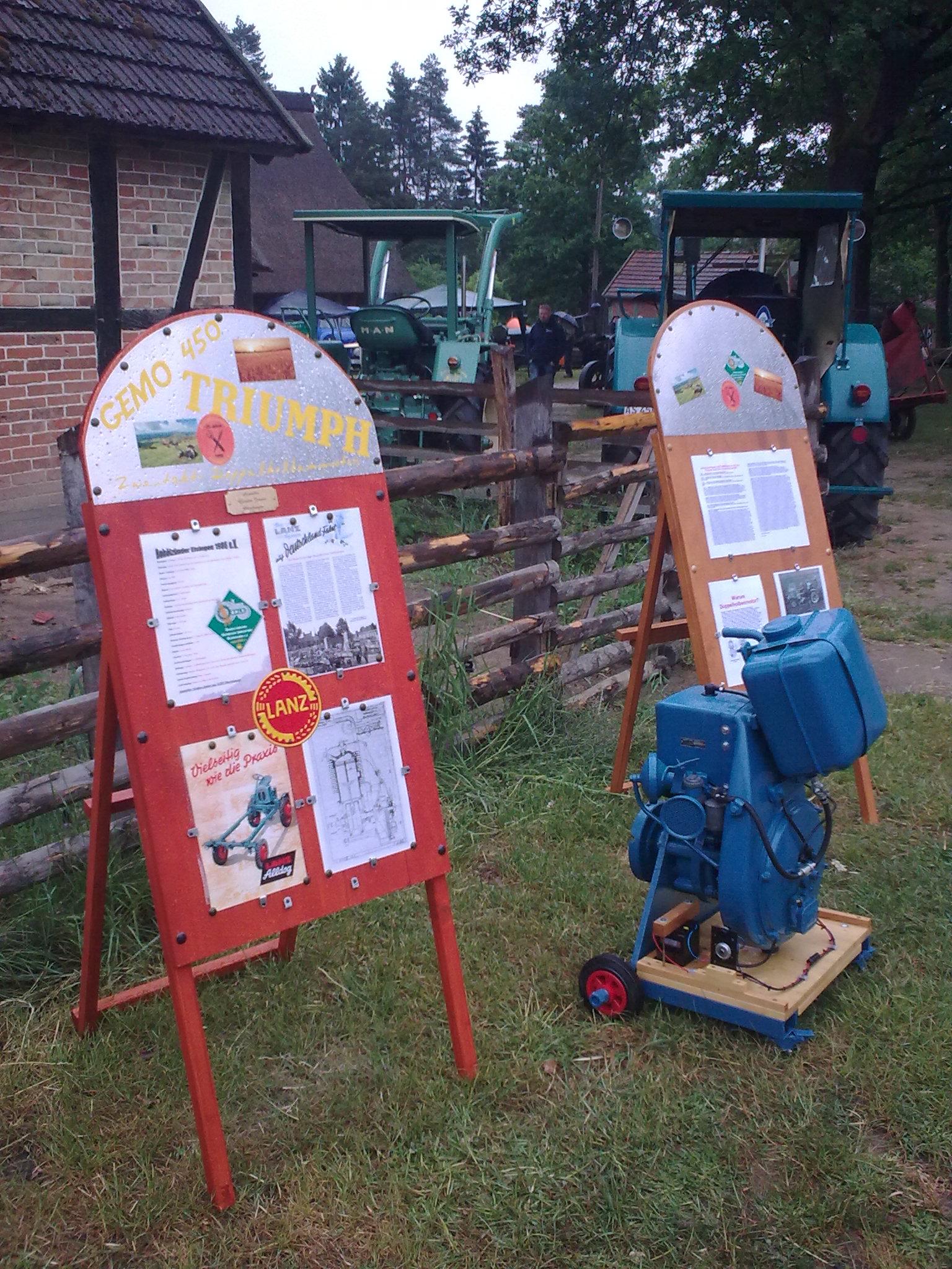

Beitragvon Rohoelzuender » 25.05.2015, 06:58
So ein Bericht mit Bild macht doch eindeutig mehr her. Hier also mal ein Bild von meiner kleinen blauen "Mauritius", dem TWN Gemo 450. Die Besonderheit an dieser Maschine ist, dass sie auf einem der Alldog Vorführzüge montiert war, die in mehreren Routen durch Deutschland reisten. Der Motor stammt also von einem Alldog Prototyp. Der Motor selbst ist eine ganz frühe Ausführung des Gemo 450. :D
