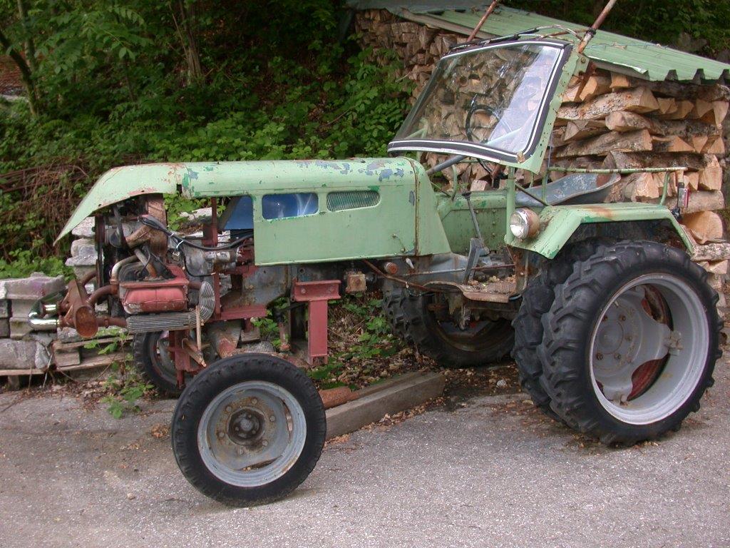

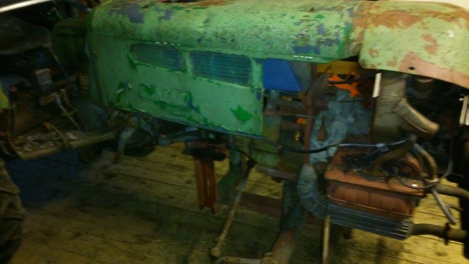

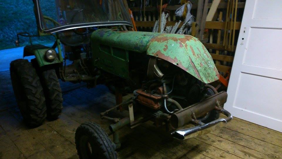

wenn ich mich kurz Vorstellen darf. Mein Name ist Lukas und ich komme aus Österreich, ursprünglich bin ich eigentlich aus der Steyr und Deutz Fraktion. Ich habe gestern ein Angebot von einem Kollegen bekommen, er hat einen Traktor, der nicht mehr fahrt und bevor er Ihn Verschrotten lässt, wollte er wissen ob ich Interresse habe - konnte natürlich nicht nein sagen, und wir sind dann die Maschine anschauen gefahren.
Was ich nach kurzer Zeit feststellte war, dass die Maschine(eigentlich nur der Motor) ziemlich verbastelt ist, es sieht so aus, als ob ein alter VW Käfer Benzinmotor mit Kupplung draufgebaut wurde - egal wie, der Aufbau und die Umsetzung ist nicht schlecht, schließlich sieh der Traktor rund 20jahre gefahren.
Das Hauptproblem für mich ist zur Zeit, dass ich keine Ahnung habe, was für ein Typ der Lanz ist, verbaut ist ein ZF Getriebe (denke ist ein 6 Gang) auf der Motorhaube ist Lanz Bulldog zu sehen. Typenschild usw. habe ich keines gefunden - leider.
Kann jemand von euch beurteilen was das für ein Lanz ist und ob ich für diesen Typ noch einen orginal Motor bekomme, mit dem Käfer Motor bekomme ich das Teil niemals Typisiert :(
Anbei die Fotos.
Bin für jeden Tip Dankbar.
Schöne Grüße,
Lukas
PS: Entschuldigt die Schlechte Bildqualität, hatte keine bessere Kamera dabei.

Da ist nichts mehr dran was sich lohnen würde aufzuheben.

auch wenn es sich vielleicht nicht um ein erhaltenswertes Modell handelt, was natürlich jeder anders sieht, sind noch genug Teile daran die man weiter verwenden kann, bzw. für die man bei den Teilehändler genug Kohle lassen muss.
Setz ihn bei einem bekannten Auktionshaus ein und mach dir mit deinem Freund von dem erzielten Gewinn einen schöne Wochenende :beifall: auf Malle

Leute, jetzt enttäuscht mich aber nicht. Ich habe nach einer Sekunden gewußt das das ein Lanz Bulldog Typ D..06 ist! :D Bitt einmal näher hinschauen, so schwer ist das wirklich nicht zu erraten. 8)
Wenn bis morgen Abend Keiner die richtige Antwort hier parat hat schreibe ich sie.
Den Originalmotor dafür zu bekomen wird schwierig. Oder besser gesagt teuer. Warum wilst Du ihn unbedingt zulassen? So als skurilles Sammlersahnestückchen ist das doch was Feines. Auf den Trailer und damit zur Veranstaltung. Nicht jeder Lanz muss zwingend auf die Strasse. Davon gibt es doch schon genug schneller gemachte Glühkopf Kirmes Kisten. Das hier ist wenigstens mal was Besonderes was nicht jeder hat!
Was ich als erstes machen würde wäre die Optik der Haube zu verbesseren. Oder aber so lassen, wie Du es magst.
Geniales Spaßmobil!
Nimm Ihn! :D

Sieht mir aus wie ein "gepimpter" 1306.
Hätte ich das Geld würde ich die Kiste kaufen und ein paar Rennen aufm Akker fahren :mrgreen:
Läuft und fährt der denn noch?
Die Geschwindigkeit wäre interessant die das Ding erreicht :lol:

D1306! Korrekt! :) Mit Originalmotor und 2800 U/min rennt der ungefähr 19 km/h. Der Käfer Motor, bzw. der VW Industriemotor dürfte gut sein für 4000 bis 5000 U/min. Also so um die 30 Klamotten dürfte er schnell sein.
