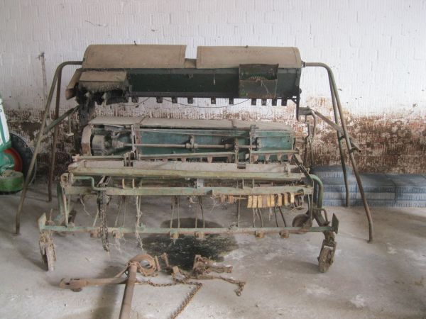

Was mir noch fehlt sind Informationen zu den Anbau Geräten, habe eine Sähmaschine, Dünger / Kalkstreuer sowie Wespe Geräte.

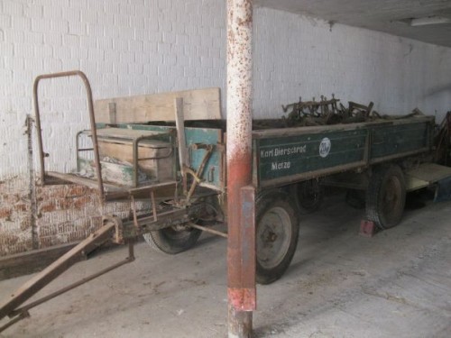

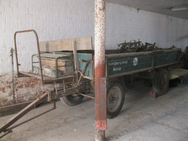

Desweiteren war auch ein Änhänger mit dabei, ist mit Kutschbock, das heißt wenn man die Deichsel auswecheln würde könnte man auch Pferde vorspannen. Das besondere was ich noch Nie gesehen habe ist, der Anhänger hat vorne eine Achsschenkel Lenkung wer hat hier Informationen.

Zu der Drillmaschine und dem Düngerstreuer kann ich dir leider momentan keine modernen Bilder zur Hilfe bereit stellen, da meine Exemplare noch im Regal eingelagert sind...

Die Anhänger mit Achsschenkel-Lenkung waren bis in die 50er Jahre bei nahezu allen Herstellern zu kriegen. Sie bieten bei zweispännigem Betrieb den Vorteil, dass der Baum (die Deichsel) bei Schlaglöchern und Steinen auf dem Weg nicht zur Seite schlägt. Er würde immer gegen den Brustkorb eines Pferdes schlagen.
Mit richtig ausgelegter Achsschenkel-Lenkung ist die Lenkung in gewissem Maße selbsthemmend und das Problem dadurch geringer.
Für nähere Infos zu dem Wagen sind deshalb Fotos und wenn möglich eine Herstellerangabe nötig. Möglich auch, dass der Wagen von einem Dorfschmied gebaut wurde.

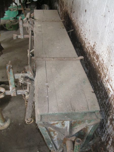

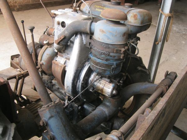

im Anhang nun endlich ein paar Bilder, vom Alldog und den Geräten.

Beitragvon alldog krohn » 09.11.2014, 14:24

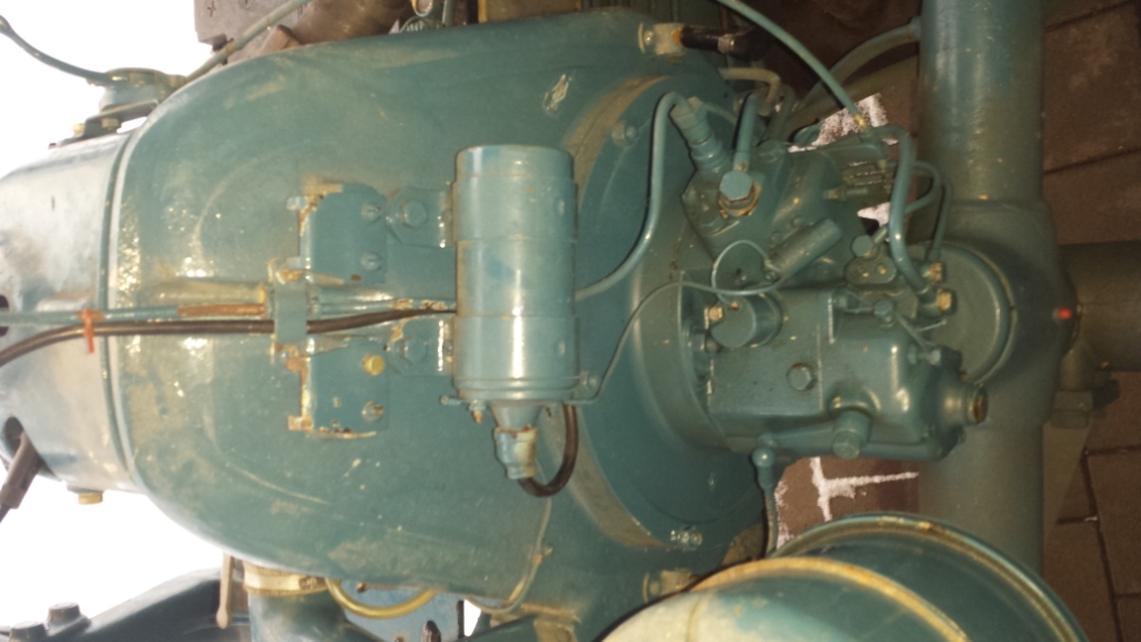

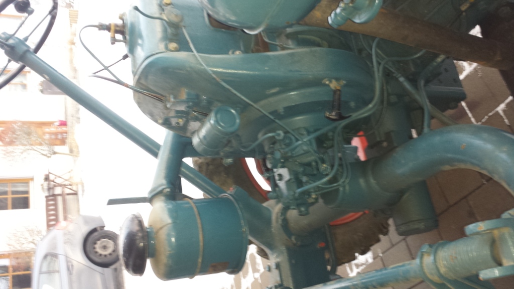

Weitere Bilder

Beitragvon Rohoelzuender » 12.11.2014, 10:54
Das ist ein A1305. Das Dieselfilter ist aber eher untypisch. Dieses gab es vornehmlich an den A1215, aber mit Knebel zum entlüften. Es sei denn das ist ein ganz frühes Exemplar zwischen Januar und März 1955. Dazu passen dann aber wieder der Motor nicht. Aber das muss beim Alldog ja nichts heissen.
Schau doch mal auf das Typenschild. Beim Serien- A 1305 vorne rechts am Rahmen in der Nähe des rechten Scheinwerfers und vorne, oben am Rahmen auf der rechten Seite auf dem eingeschweißten Verstärkungsdreieck ist eine Fahrgestellnummer eingeschlagen. Mit dieser Zahl kann ich nahezu auf den Monat genau sagen, wann er gebaut wurde. Ist das Typenschild vorne am Lenkgetriebe in der Nähe des rechten Hinterrades ist es ein A1215, bzw. der Rahmen davon. Oder ein A1305 Vorserien-Alldog.

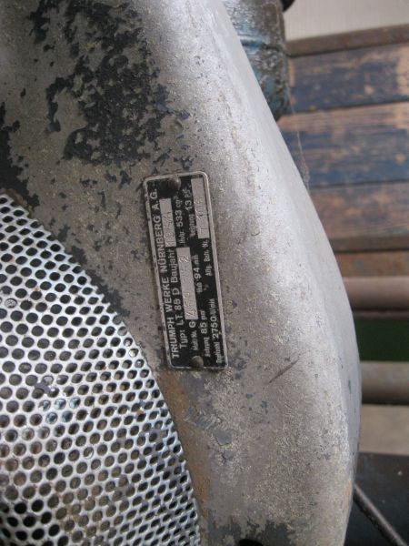

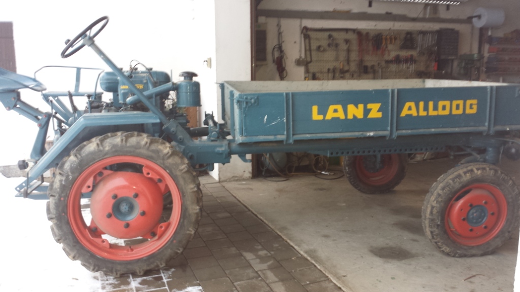

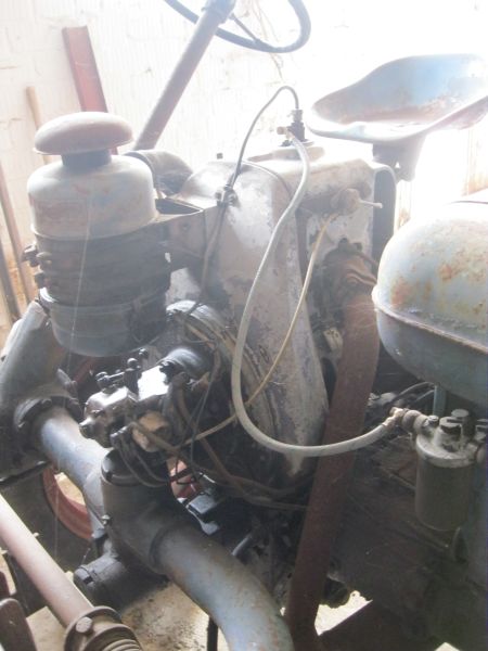

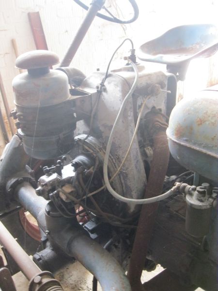

In der Anlage einige Bilder unseres Lanz Alldogs.

Beitragvon Rohoelzuender » 04.01.2016, 20:49
Glückwunsch! :D Das ist noch der originale LT 85 Motor. Auf den Bildern kann man nicht erkennen, ob er noch den Startvergaser hat, aber da die Zündanlage komplett montiert ist mitsamt Spule, Kondensator, Kerze und Unterbrecherkontakt gehe ich mal davon aus. Sogar die Ölpumpe ist noch ohne lastabhängige Regelung. Daher auf jeden Fall den Ölablaßhahn unten am Kurbelgehäuse öffnen und mit einem Draht stochern bis alles Öl abgelaufen ist. Am besten über Nacht. Mein Motor ist mir beinahe mal explodiert, weil ich zu früh gestartet hatte bzw. noch Öl unten drin war, hat sich jedenfalls so angehört....Diese Motoren neigen dazu, dass sich zuviel Öl ansammelt. Daher im Standgas nicht Minutenlang laufen lassen. Auf jeden Fall mal den Abgaskrümmer vom Zylinder schrauben und die Ölkohle in den Auslaßschlitzen des Zylinders entfernen und natürlich auch den Krümmer selbst reinigen. Der Auspuff brennt bei voller Belastung selber irgendwann aus, man muss ihn nicht zwangsläufig abschrauben. Wenn der Auspuff brennt Motor einfach weiterlaufen lassen. Das steht so alles natürlich nicht in der Betriebsanleitung... :oops: Besonders wichtig ist der korrekte Ölstand im Reglergehäuse. Das steht wiederum in der Anleitung.
