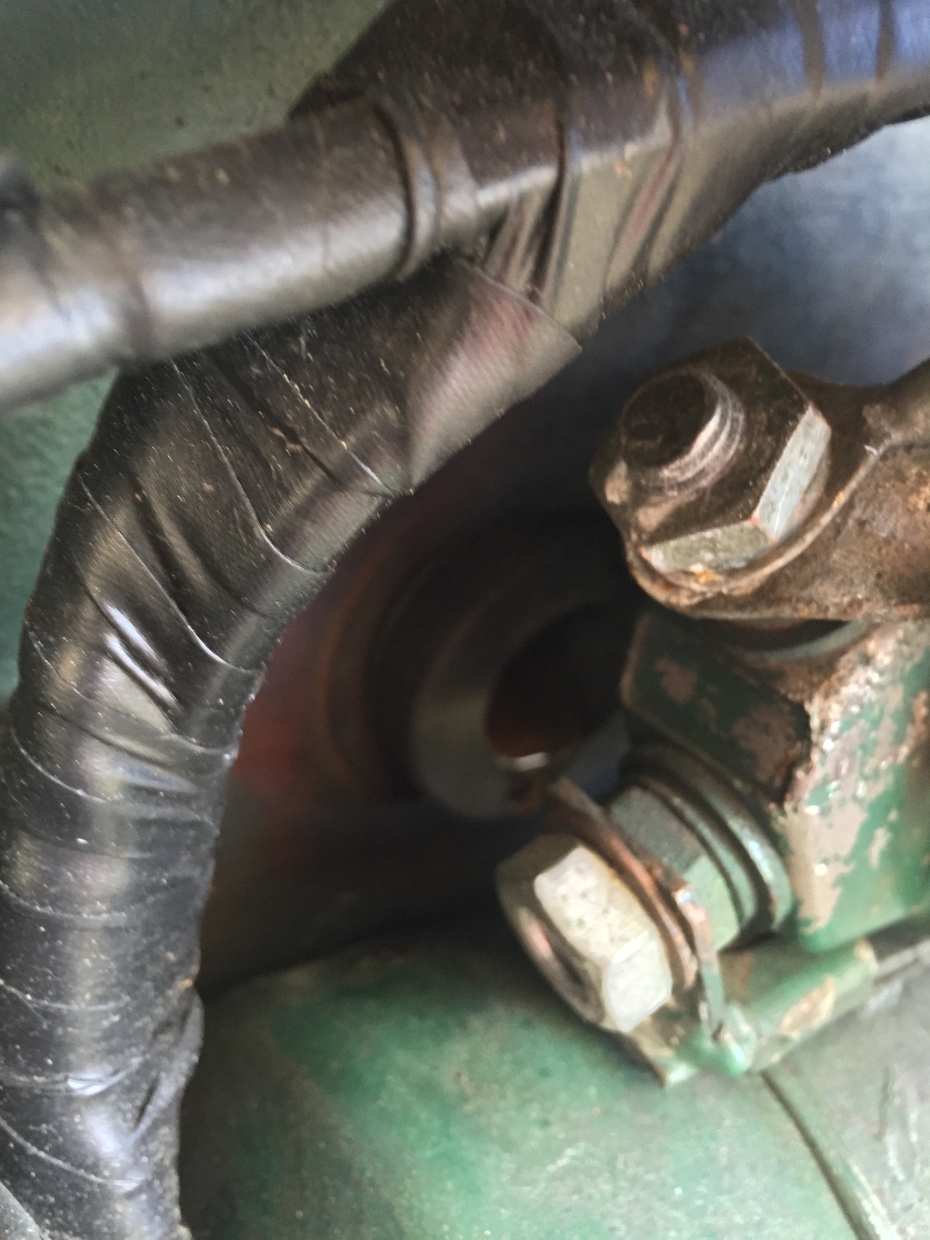

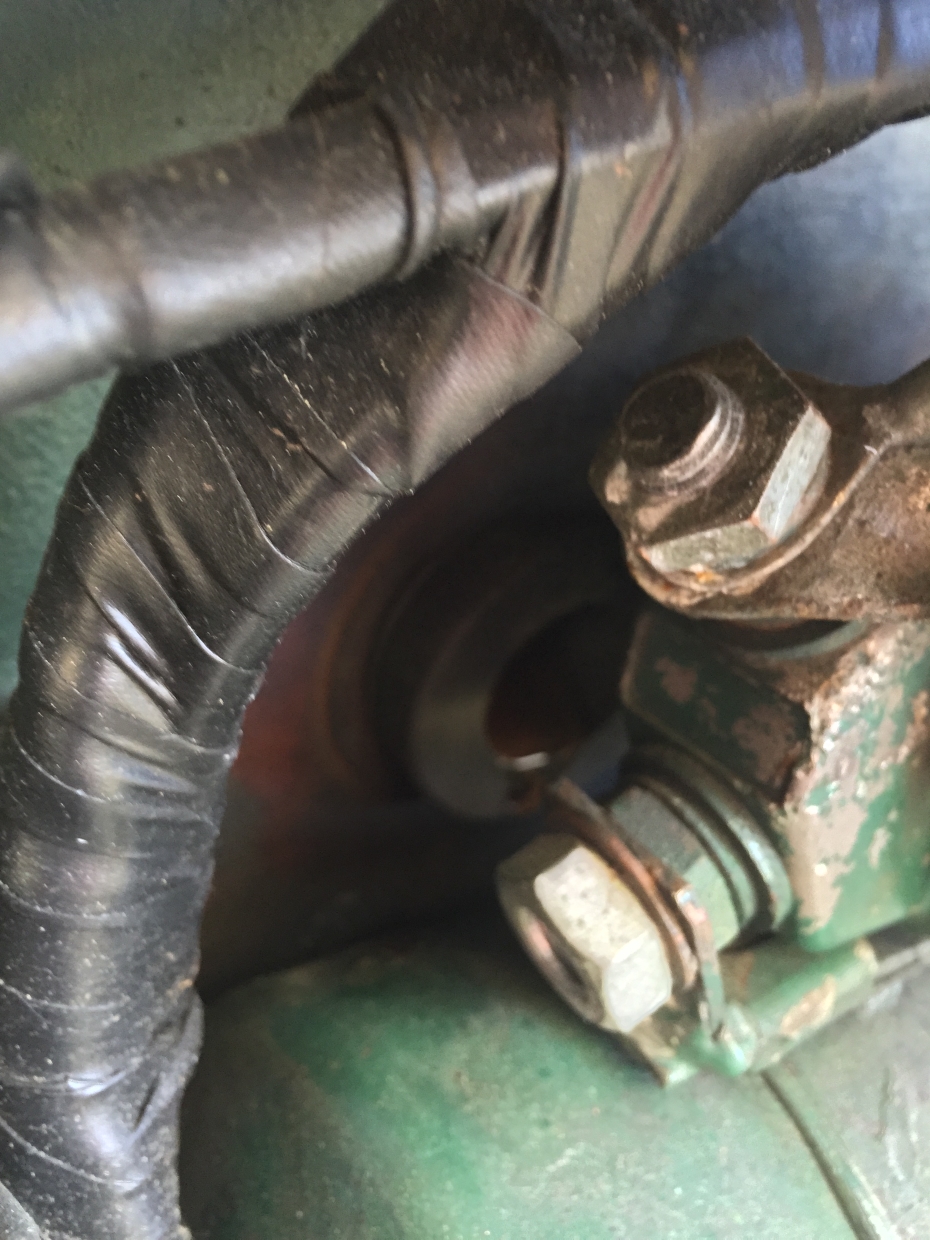

Beitragvon tom7ieben333 » 25.02.2015, 11:36
habe gestern mal versucht frisches Kühlwasser ein zufüllen. Das kam da 1:1 aus der Öffnung wieder raus. Ist das so eine Art Überfüllschutz wenn alles gefroren ist?

Beitragvon Lanz-Timo » 01.03.2015, 16:10
Hallo, das ist ein Froststopfen aus Bakalit oder einem Pressmaterial. Bei meinem Alldog war der auch kaputt. Ich habe einen gängigen Froststopfen aus Blech eingebaut.
Gruß, Timo
