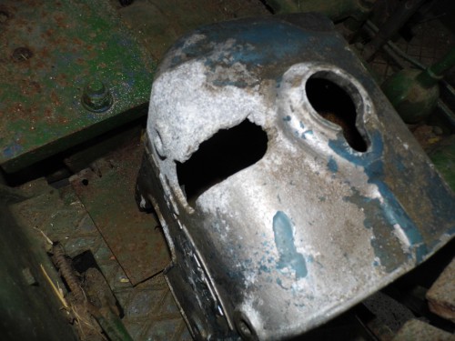

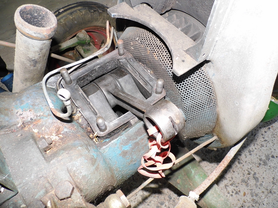

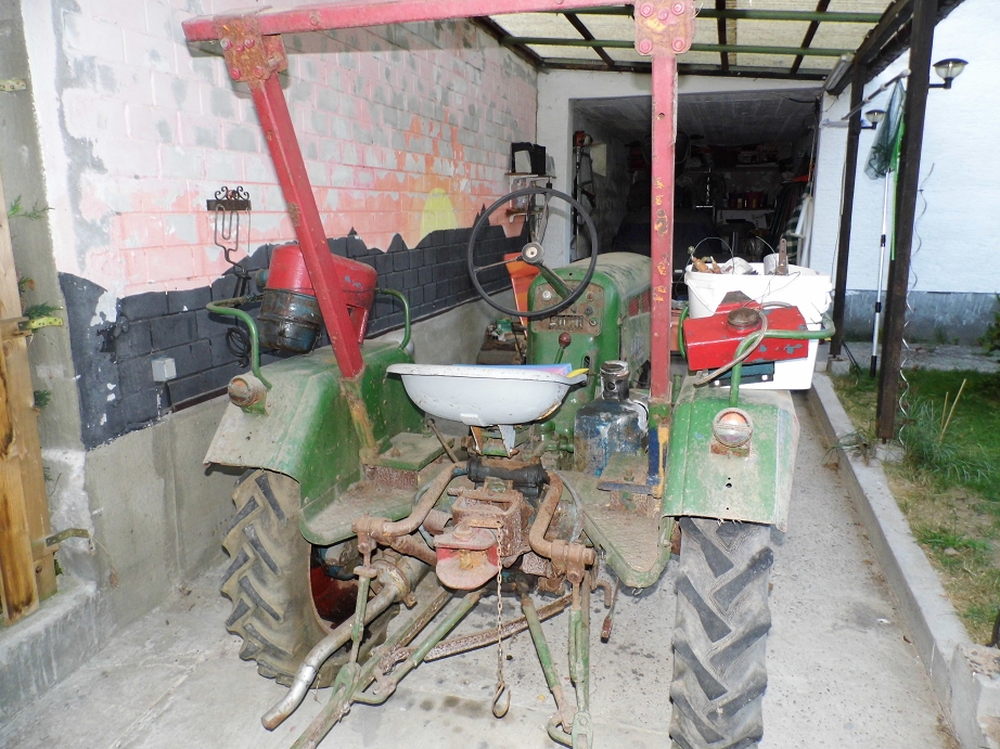

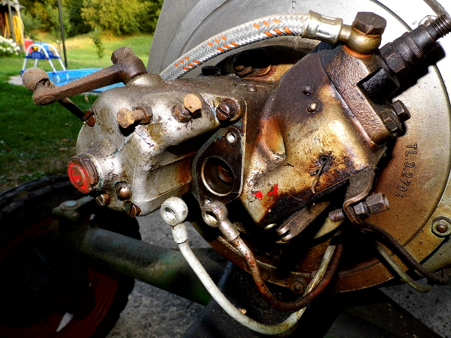

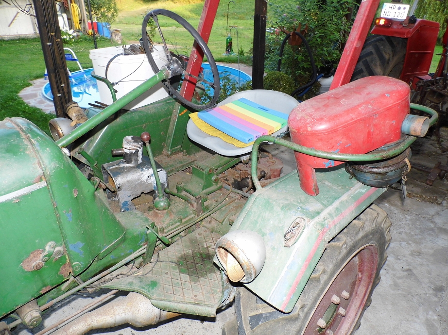

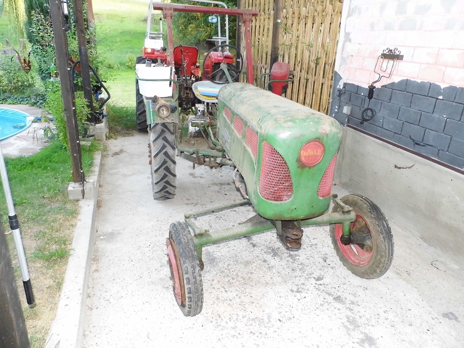

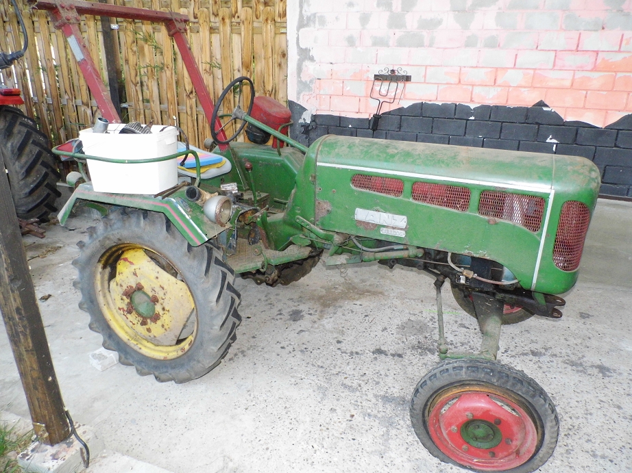

Hier nun ein paar Bilder zur Ansicht: :D

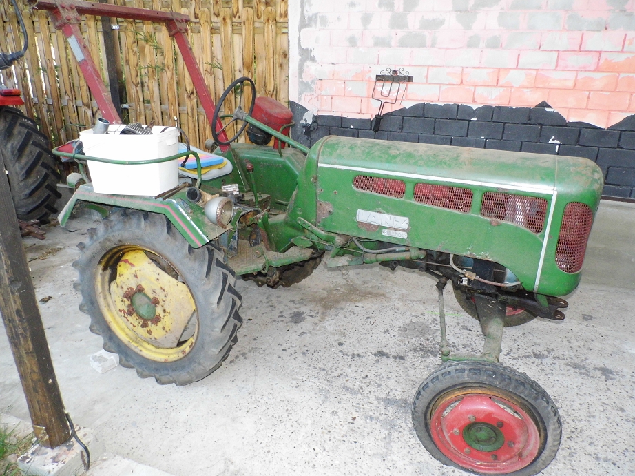

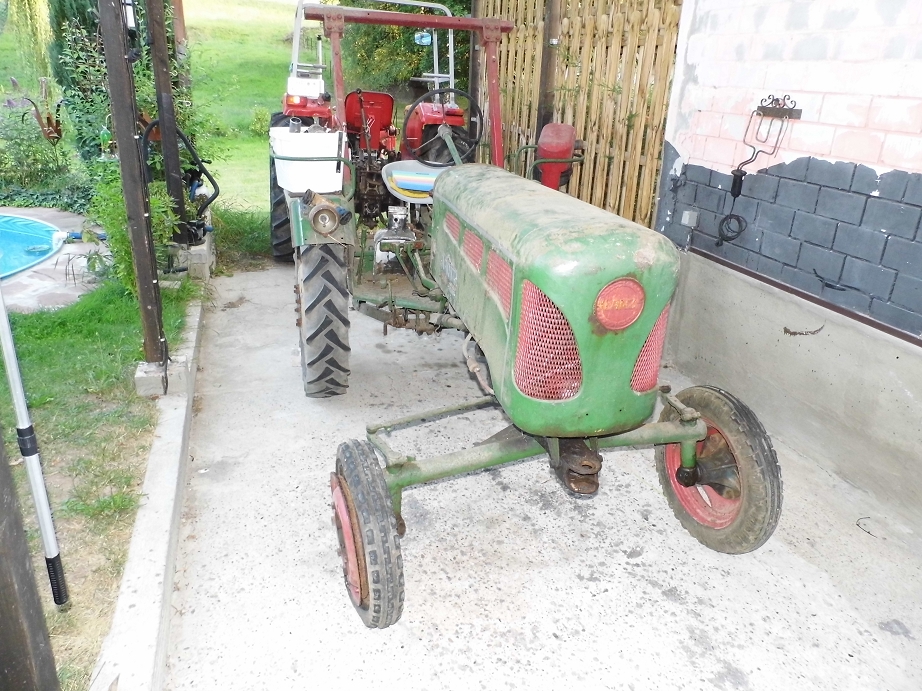

Re: D1306 HILFE

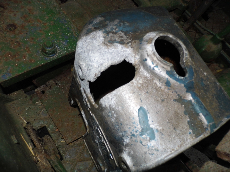

Beitragvon Mone01 » 04.08.2015, 07:44
Und noch ein paar:

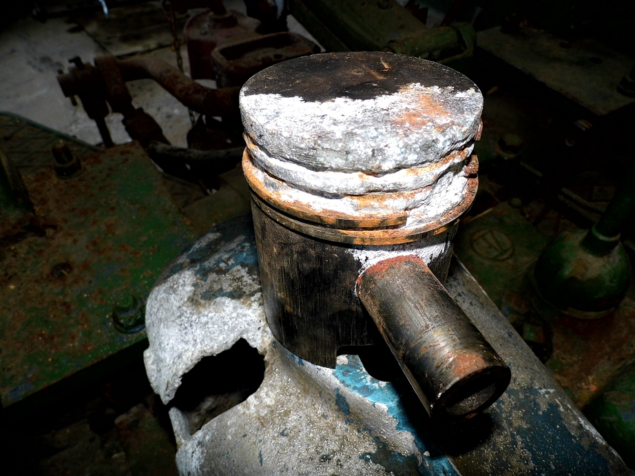

Re: D1306 HILFE

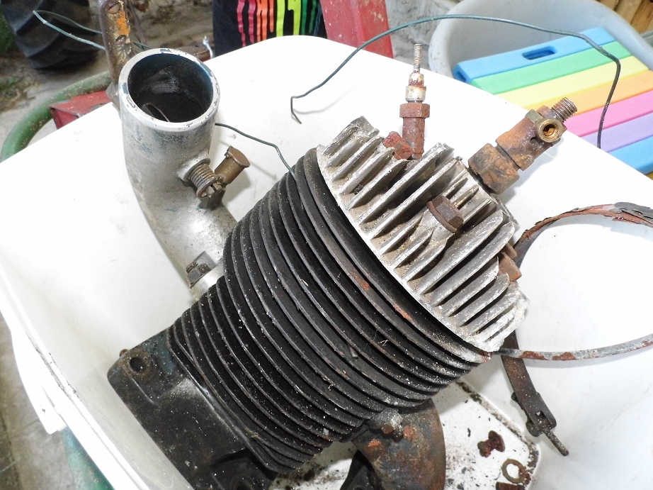

Beitragvon Mone01 » 04.08.2015, 07:47
und weiter gehts....
der tote Kolben....

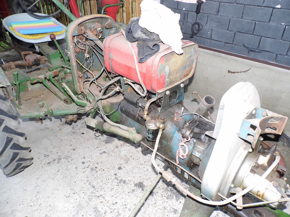

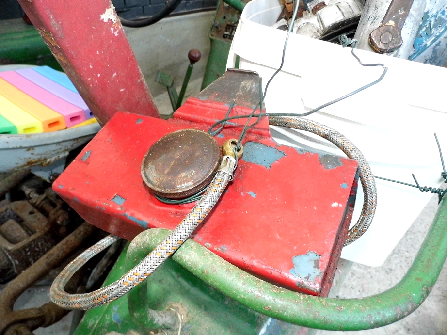

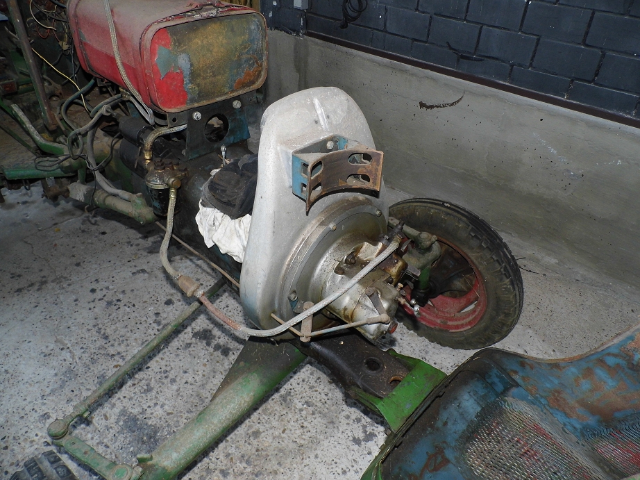

Re: D1306 HILFE

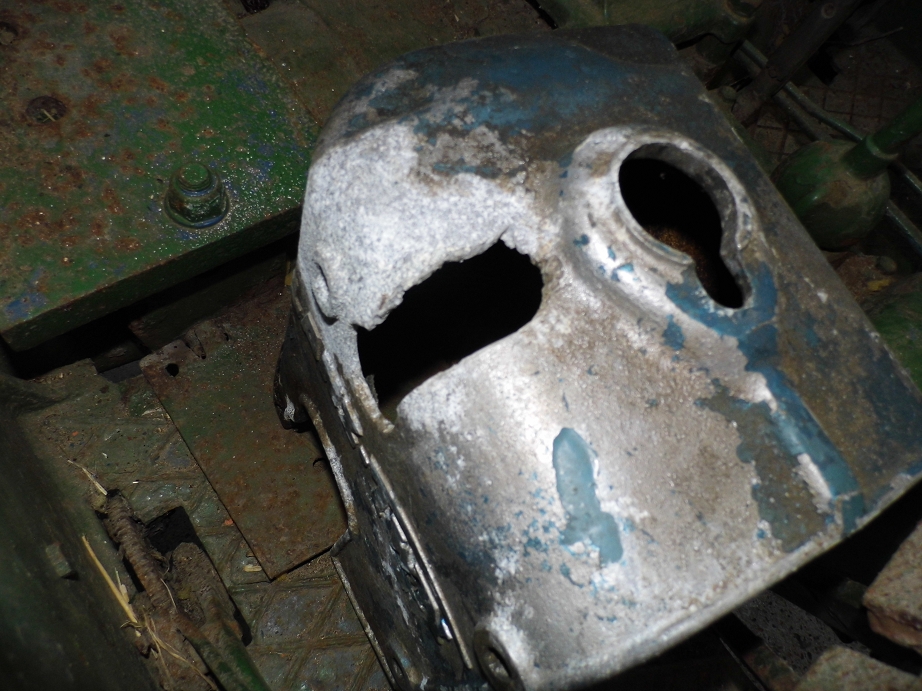

Beitragvon Mone01 » 04.08.2015, 07:52
und der Rest:

Beitragvon Rohoelzuender » 04.08.2015, 18:13
Sieht doch noch super aus der 13 er. Keine großen Blessuren im Blech. Scheint soweit auch vollständig zu sein, bis auf die Ölpumpe. Der Kolben sieht schon heftig aus. Sieht man so auch bei den LT 85 D eher selten....
