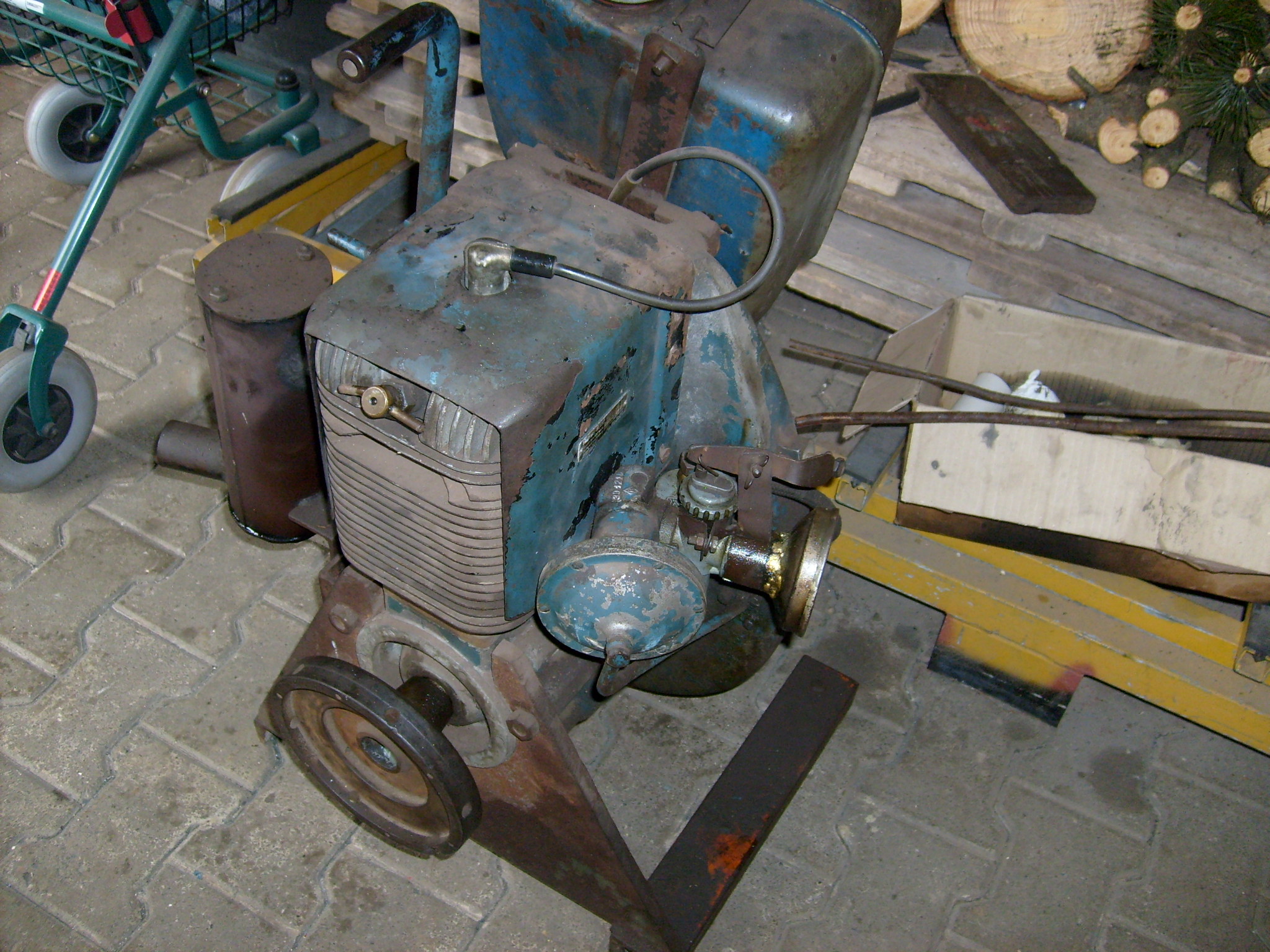

Ja, würde an Deiner Stelle beide Betriebsanleitungen kaufen. Einmal die für den A1205 und einmal die für den A1305. Das Getriebe im A1205 ist ein ZP A9, dass im A1305 ein ZP A5/6. Es sei denn Du hast noch den Motor mit Benzinstart? Dann würde ich mir die Betriebsanleitung vom A1215 holen. :D
Hier mal ein Bild von dem Triumph Gemo 450 Doppelkolbenmotor, wie er ursprünglich im A1205 eingebaut wurde. Der hier gezeigte Motor stammt noch von einem Prototypen "Alldog" von 1950/1951, die nannten sich Anfangs noch MGT, also Motorgeräteträger. Das Wort Alldog kam erst rund ein Jahr später auf.
