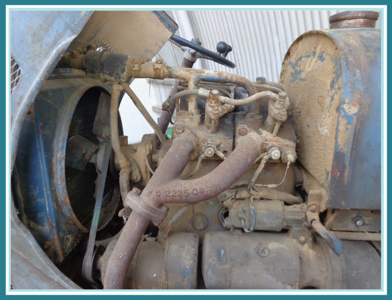

Guten Morgen,
habe für kleines Geld einen Alldog 1806, BJ 56 erwerben können.
Leider streikt der Anlasser.
Muss der komplette linke Kotflügel abgebaut werden um den Anlasser zu demontieren oder gibt es einen anderen "TRICK" ?
MFG

MWM Motor Alldog D1806 links
hallo wwkoeln.
Dies Bild aus dem Google Archiv zeigt, dass Du ohne Trick und ohne den Kotflügel auszubauen aber mit Geduld und dem richtigen Werkzeug den Starter ausbauen kannst.
Das Werkzeug muss möglicherweise umgebaut oder neu erstellt werden.
Das ist der Preisaufschlag für Deinen günstig erstandenen Treffer.
Hast Du den Starter schon mal mit einer fremden aber guten Batterie über Ladekabel ausprobiert?
Erst danach weißt Du sicher, ob der Fehler beim Starter liegt.

Aber die Lösbarkeit der Schrauben stellt definitiv ein Problem dar.
Das Bild sehe ich ja auch wenn ich bei meinem die Haube öffne :roll:
Der Abbau des Kotflügels und der Abbau der Lichtmaschine scheint mir aber unumgänglich bzw schnelle als die Modifizierung eines Schlüssels und das lösen mit dem selbigen in 1-2° Schritten :lol:
Aber Danke für deine Antwort

ich habe schon einen Anlasser beim 1806 getauscht.
Die Lichtmaschine muss abgeschraubt werden!
Um die Schrauben zu lösen/anziehen habe ich mir damals 2 verschiedene Schlüssel gebaut.
Es geht, ist aber sehr mühsam.
Viel Erfolg!
Gruß, Timo

So.. Tank runter, Elektrik runter, Lima ab.. und schon geht es ganz einfach den Anlasser auszubauen... 2 Kohlen waren hinüber..komischerweise die anderen 2 noch fast Nennmaß..
Alles wieder eingebaut und siehe da.. Schnurrt wie ein Kätzchen !..

Aber Schlussendlich hat die reine Demontage, nachdem erst mal der WEG festgelegt war, 30 min gedauert und ne Stunde zum überholen des Anlassers und noch mal 30 min zu wieder einbauen.
HAb noch nen Fix 16 mit Baugleichem MWM Motor, da geht der Tausch in 5 Min :beifall: Aber ist ja auch ein anderes Bauprinzip und der Anlasser liegt vollkommen Frei
