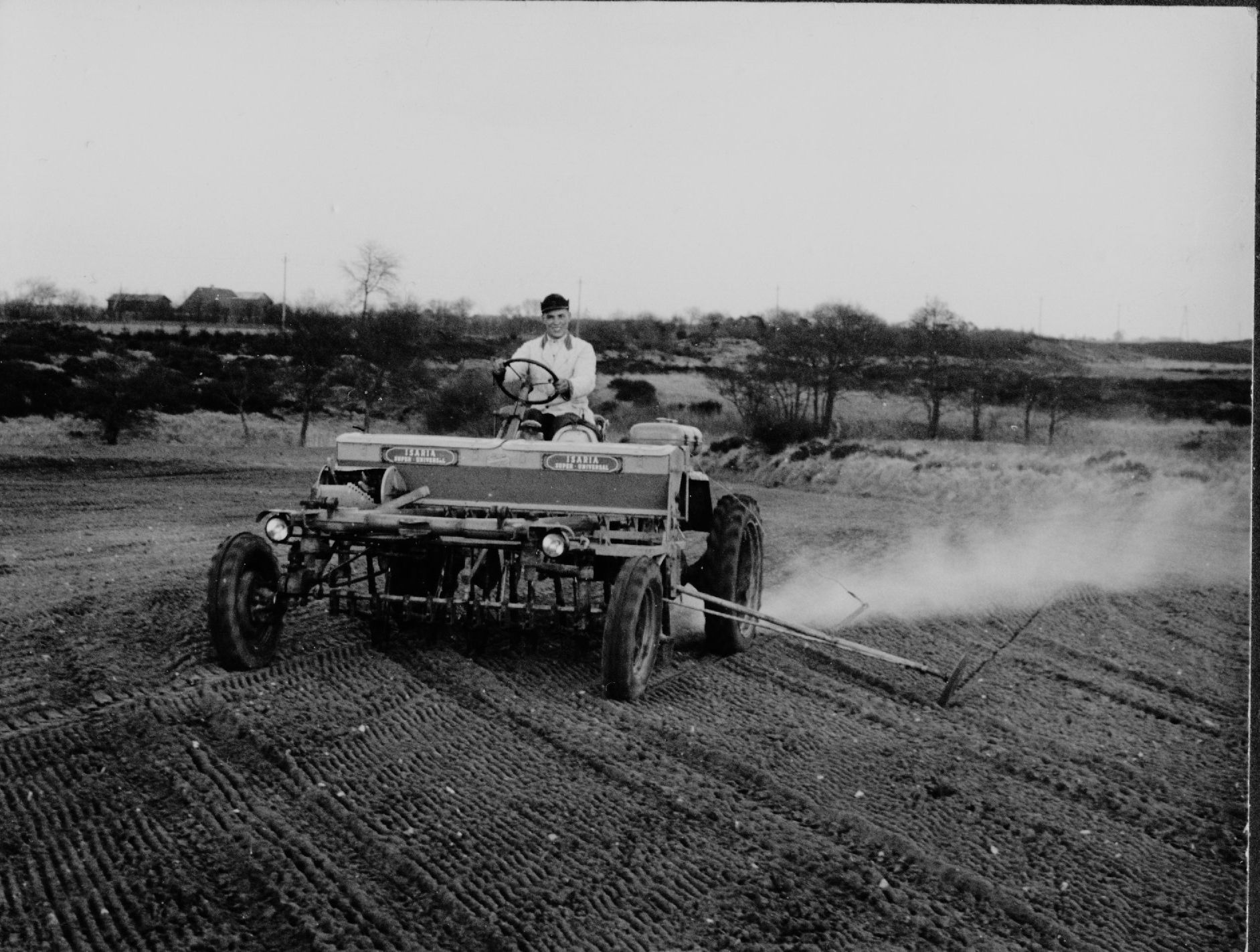

Die von Dir beschriebene Fahne Deines Alldog ist typisch für den LT85 wie auf dem Bild von 1954.
Dieser Alldog war noch mit dem Benzin-Motor ausgeliefert und dann auf den LT85 umgerüstet worden.
Von Lanz wurde er weiter entwickelt und bekam eine höhere Verdichtung, eine Glühkerze und einen höheren Einspritzdruck von 130bar.
Auch dieser Alldog bekam vom Lanz Kundendienst die Neuerungen verpasst und verlor danach die weiße Dieselfahne, die also nicht vom Öl herrührt.
Die von Dir beschriebene schwarze Fahne entsteht bei Luftmangel und hoher Motorbelastung.
Leider war auch der neue Motor nicht frei von der typischen blauen Zweitaktfahne, mit der Du Dich nun abfinden musst.

danke für die Infos und das tolle Bild.

Aber mein Alldog raucht wirklich wie auf dem Bild wenn ich zu viel Gas gebe oder den Berg hochfahre.
