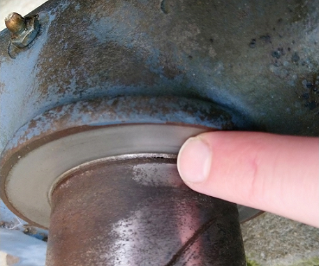

Beim Zerlegen des Kreuzgelenks in der Mitte stellte ich beim T-Stück (laut ETL Winkelzapfen) einen umlaufenden Riss am Zapfen fest.
Trotz dem Durchforsten vergangener Beiträge habe ich nichts Passendes zu meiner Frage gefunden, deshalb frage ich die Experten :wink:
Wie kann der Riss am besten repariert werden? Oder komme ich nicht um einen Austausch herum?
Ich freue mich auf eure Antworten.
Mit freundlichen Grüßen
Fadinger

Beitragvon Neimanns_Knut » 03.03.2021, 08:22
Moin Fadinger,
für einen Riß sieht er merkwürdig aus. Ich kann mir nicht vorstellen wie er so entstanden sein kann.
Eher sieht es für mich so aus, als habe jemand versucht eine Fettrille hinein zu stechen. Diese sind normalerweise in die Buchsen gestochen. Besonders, da er in der Mitte beginnt wo das Fett reingepresst wird.

Re: Lanz Alldog Kreuzgelenk
Beitragvon Uwe Gatschke » 03.03.2021, 16:06
Hallo, könnte auch sein, dass jemand mal mit der Flex eine festgebackene Buchse aufgeschnitten hat.

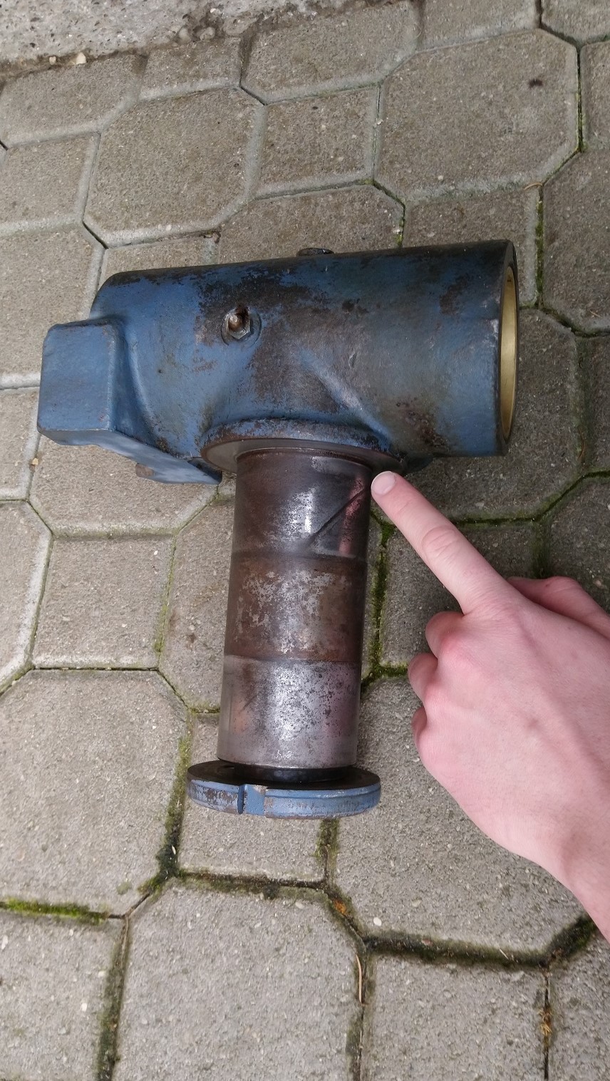

Beitragvon Fadinger » 03.03.2021, 19:11
auf dem Bild oben sieht man es tatsächlich schlecht. Der von euch beschriebene braune Streifen kommt lediglich von der angerosteten Fettrille der Buchse :wink:
Der Riss befindet sich am Fuß des Zapfens, wo dieser in den größeren Durchmesser übergeht. (Etwas holprig beschrieben... :mrgreen: )
Meine Vermutung ist, dass durch das "Nicken" des Alldog der Zapfen überbeansprucht wurde.
Im angefügten Bild hoffe ich, dass es besser ersichtlich ist:
Beitragvon Uwe Gatschke » 03.03.2021, 20:21
Ach so. Sieht nicht tief aus. Vielleicht könnte man es auf einer Drehbank etwas ausstechen. Geht der Riss tiefer besteht Gefahr des Bruches. Ist meine Meinung.
