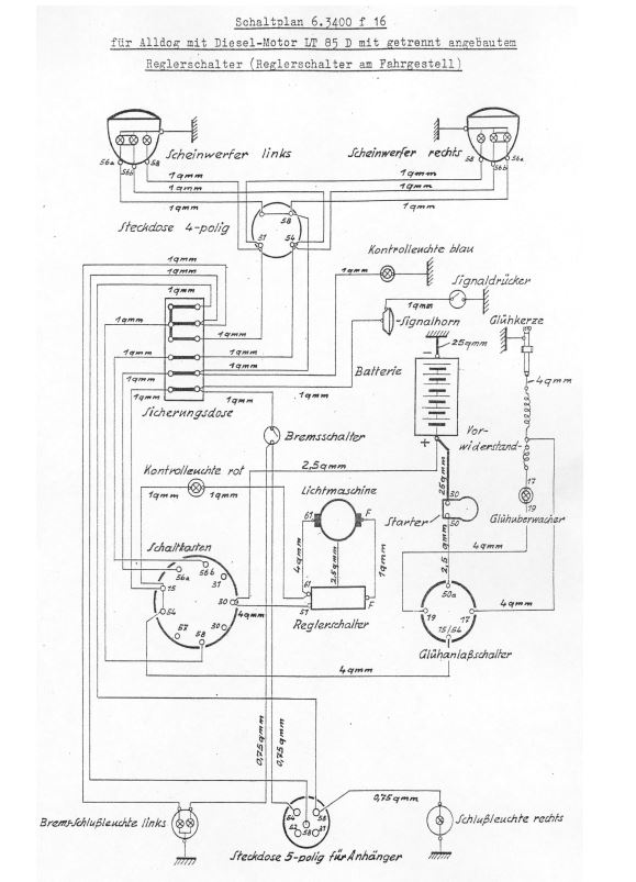

Liebe Forengemeinschaft,
ich und mein Kumpel haben uns Anfang des Jahres einen A 1305 gekauft und sind jetzt dabei, diesen etwas tiefer zu betrachten. Zuletzt haben wir die Kabel mal genauer betrachtet und dabei festgestellt, dass einige Sachen nicht mehr ganz so schön waren - zum Beispiel der komplett verrostete Laderegler, siehe Foto....
Hat jemand von euch hierzu einen groben Schaltplan für uns? Wir haben zwar die Ersatzteilliste und Bedienungsanleitung, haben aber keine detailangaben dazu finden können.

Beitragvon bulli1706 » 15.06.2021, 10:52
Hallo Erik.
Entsprechend der Motorentwicklung während der Bauzeit des Lanz-Alldog gibt es 3 verschiedene Schaltpläne der elektrischen Anlage.
Deiner müsste einen externen Laderegler haben. Den passenden Schaltplan hab ich hier zum Anschauen und Download als img.hochgeladen.
Auch ich wünsch Dir ein gutes Händchen für Deine Neuerwerbung.
Schönen Gruß von Oskar.

Beitragvon LanzAlldogLev » 09.07.2021, 18:59
Lieber Oskar,
vielen herzlichen Dank für die Rückmeldung! Damit hast du uns wirklich sehr geholfen... sobald die Elektronik fertig ist (dauert sicherlich noch ein paar Wochen oder Monate....) schicke ich gerne ein paar Fotos hier rein.

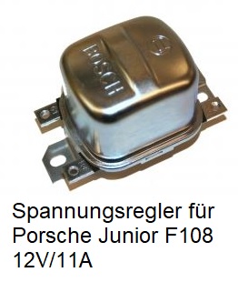

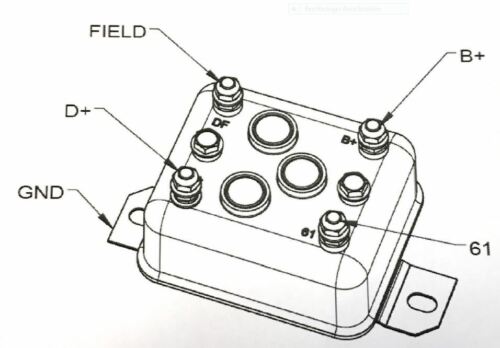

Beitragvon LanzAlldogLev » 27.01.2023, 15:35
wer langsam schraubt, hat länger Spaß - so sind wir immer noch dran. Aktuell sind wir noch auf der Suche nach einem Laderegler - der alte war vollkommen durch. Falls hier jemand einen Tipp hat, freuen wir uns sehr!
Grüße aus Leverkusen.
LanzAlldogLev
Beiträge: 13
Registriert: 18.05.2021, 09:25
Re: Schaltplan Lanz Alldog A 1305

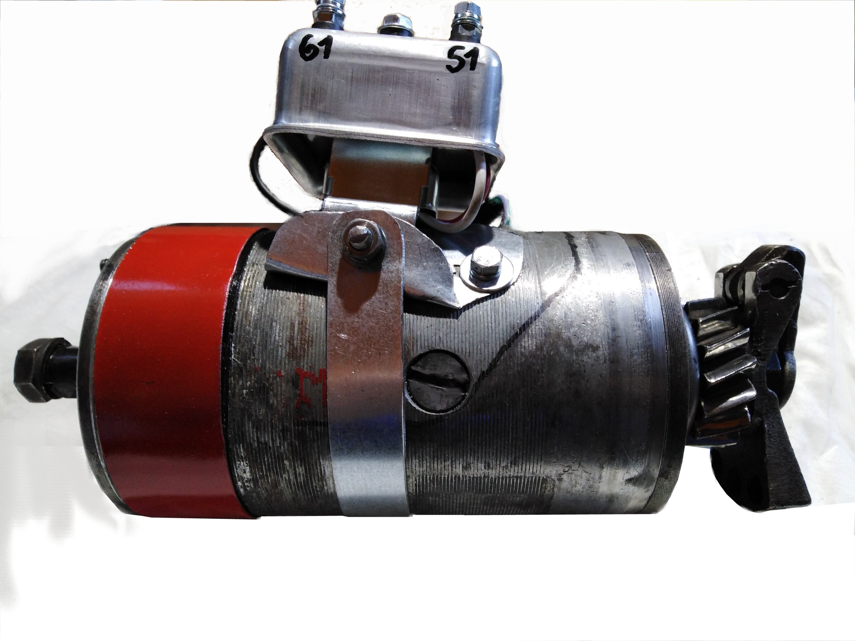

Beitragvon bulli1706 » 27.01.2023, 17:10
Moin Erik.
In 2022 hatte ich die Lima von einem Porsche Junior in Reparatur, der keinen Laderegler mehr hatte.
Nach den technischen Daten hab ich die Wahl für den neuen Laderegler getroffen und beim Probelauf bestätigt bekommen.
Die Lichtmaschinenleistung entspricht der vom Alldog. Danach darfst Du Dich mit gutem Gewissen dran hängen.
https://www.ebay.de/itm/402359648324
Die Masseverbindung ist wichtig und muss beim LANZ-Bulli-Motor mit einem Kabel von einer sicheren Massequelle aus sichergestellt werden.
Bei Lanz Alldogs ist die Masseverbindung von Lichtmaschine und Laderegler über das Getriebe kein Problem.
elektronischer Laderegler als Ersatz für den mech.11A Bosch-Laderegler an der Lima vom Porsche Junior
elektronischer Laderegler von Simon von Oskar erprobt.
mechanischer Laderegler vom Porsche Junior.
Beiträge: 526
