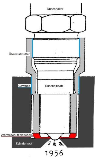

Und was mich noch interessieren würde, welches Wärmeplättchen/ Flammscheibe/ Hitzeschutzplättchen habt ihr verbaut? Ich habe hier im Forum gelesen das das vom Golf1/2 gut passen soll, finde aber das die Bohrung die Düsennase jetzt nicht so wirklich schön abdichtet...

Das Wärmeschutzplättchen kannst Du entsprechend der Zeichnung unten selber herstellen. Dazu brauchst Du eine ca 2mm starke Unterlegscheibe mit passendem Durchmesser und kleiner Bohrung. Die schleifst Du mit der Bohrmaschine schräg so aus, dass die Scheibe die Düsennase wie auf der Zeichnung absolut dicht und fest umschließt, aber die Düsenöffnungen frei lässt. Dann legst Du passende Kupferringe entsprechend der Zeichnung zwischen Scheibe und Düsenmutter. Du wirst geduldig arbeiten müssen, um nach dem Anziehen der Düsenmutter einen einwandfreien Düsensitz mit perfekt abgedichteter Düsennase zu bekommen.
