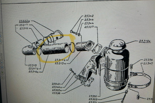

an meinem Alldog 1215 fehlt leider der Luftschlauch vom Luftfilter zum Motor. Ich habe noch die alte Art verbaut, also die mit dem Alurohrwinkel und den zwei Luftschläuchen.
Jetzt meine Frage: Wo bekommt man einen adäquaten Ersatz her?

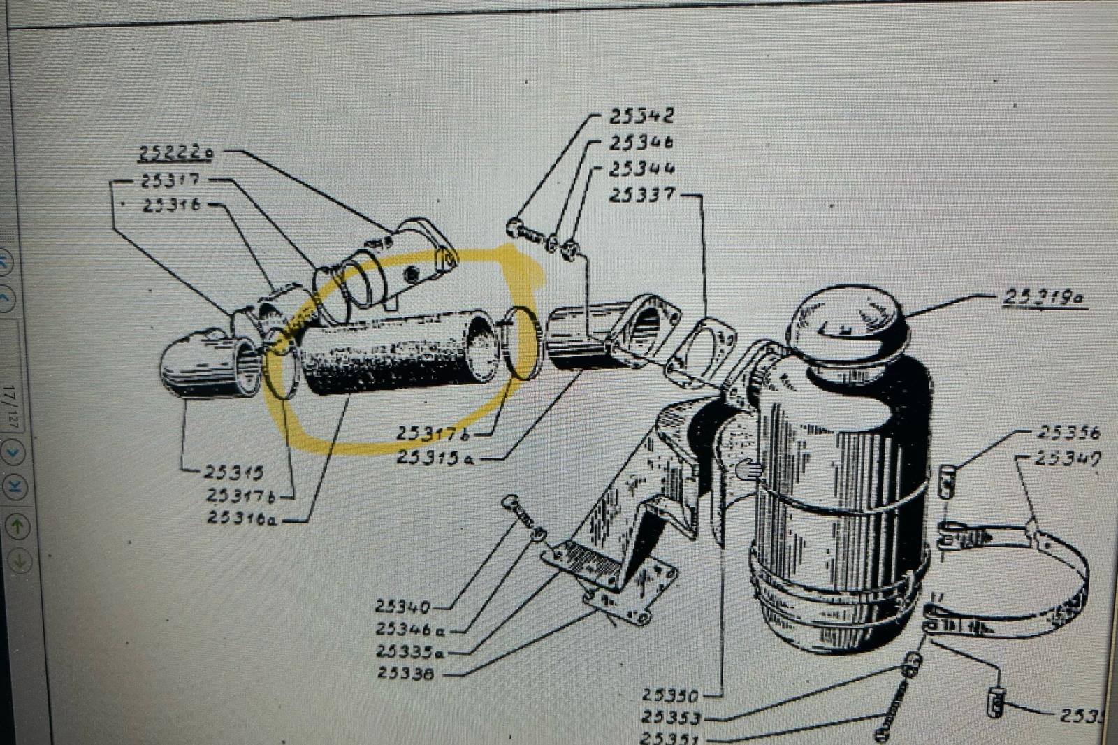

Beitragvon Mattze » 14.07.2024, 17:34
Hallo Knut,
ich habe gerade kein Bild von meinem Schlepper, aber ich habe aus der Ersatzteilliste einmal ein Bild gemacht und den Schlauch den ich meine umrandet ;)
In der Zeichnung sieht es so aus als wäre das ein gerade Stück Schlauch, doch in Wirklichkeit ist der auch gebogen…

Hallo Matthias,
wir haben bei unserem einen Turboladerschlauch in ungefähr der Biegung die wir brauchten gefunden und diesen noch minimal zugeschnitten - das könnte für dich ggf. auch eine Lösung sein, falls du das Problem nicht schon anders gelöst hast.

Beitragvon Mattze » 08.12.2024, 12:36
Der neuen Technik sei Dank, ich habe den neuen Schlauch tatsächlich bei 3D-Drucker gedruckt. Das Druckmaterial ist tatsächlich weich und formbar ähnlich wie ein normaler Schlauch. Deswegen habe ich das Problem schon gelöst, aber trotzdem danke ;)
