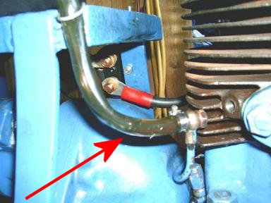

Beitragvon bulli1706 » 09.09.2024, 15:26
Hallo Matthias.
Deine Enttäuschung kann ich gut verstehen, weil ich Deine vorherigen Bemühungen für Deinen Lanz nachvollziehen kann.
Deshalb hab ich meine Veröffentlichungen zu Deinem Thema sofort geprüft und keine Fehler gefunden.
Die Schmiernippel-Befüllung ist hier im Forum mal beschrieben worden und hab ich deshalb auch erwähnt aber selber wie meine Methode nie erprobt. Vielleicht hast Du auch die Maßnahmen nach der Befüllung vor dem Festschrauben der beiden oberen Hohlschrauben übersehen. Vielleicht ist Dein Kolbenklemmer auch nicht durch Ölmangel sondern verstopfte Abgaswege verursacht worden. Dabei überhitzt so ein Motor wie Deiner stark bis zum Festgehen.Beide Übel hab ich ausführlich zur Warnung beschrieben, damit sie ernst genommen und rechtzeitig behoben werden. Lies Dir alles noch mal in Ruhe durch. Vielleicht entdeckst Du dabei, was schief gelaufen ist. Oskar
[*]Befüllen der Öldruckleitungen:
1. Wie auf dem Bild zu erkennen wird die obere Hohlschraube mit einem Kupferring von der anderen als der ursprünglichen Seite durch den Nippel gesteckt. Über das herausschauende Ende der Hohlschraube wird ein passender durchsichtiger Plastikschlauch mit einer Schlauchklemme geschoben und fest gegen gedrückt. Nach Anziehen der Schlauchschelle wird die Hohlschraube fest in den Schlauch hinein geschraubt, damit sie dicht hält.
Jetzt kann bei unten entfernter oder stark gelockerter Hohlschraube oben in den Schlauch Öl blasenfrei eingefüllt werden, das unten bei oben sinkendem Ölstand gleichmäßig austropfen soll.
Wenn der Ölfluss stoppt, hat sich im Rohr eine Luftblase gebildet und kann durch leichtes Anblasen mit Mund nach unten herausgedrückt werden, bis das Öl wieder gleichmäßig fließt. Nach länger anhaltendem gleichmäßigem Ölfluss an der Pumpe kann bei ausreichend Ölstand im Schlauch die Leitung an der Ölpumpe mit neuen Kupferringen fest gemacht werden.
Die andere Ölleitung wird wie die 1.befüllt und entlüftet. So lange bleiben oben beide Leitungen offen oder mit nur wenig angezogenen Hohlschrauben.
Jetzt wird der Motor nach Eingabe von etwas Öl in den Klappöler des Luftkrümmers als Notschmierung gestartet. Im Leerlauf muss unter Wiederholung der Notschmierung vor dem Anziehen der Hohlschraube am Zylinder der Ölfluss aus dem Ölrohr mit einer Taschenlampe sicher zu erkennen sein. Danach folgt der Anschluss am Kurbelgehäuse.[*]
Befüllen der beiden Öldruckleitungen am TWN-Motor

Beitragvon bulli1706 » 07.10.2024, 14:04
Hallo Matthias.
Dein Bild zeigt einen liebevoll und sorgfältig restaurierten Lanz-Alldog sogar mit den originalgroßen Scheinwerfern von 105mm Lichtaustritt.
Deine mühevollen und langen Arbeiten an dem Motor hab ich mit Sorgen verfolgt. weil Du Dich an sehr schwierige Bereiche getraut hast. Den Lohn dafür hättest Du mehr als verdient aber möglicherweise durch eine klitzekleine Nachlässigkeit verspielt, die leider zu oft nach mühevollen Arbeiten ein schnelles Ende des Motors zur Folge hat.
Es handelt sich um den Augenblick nach der Entlüftung der Ölpumpe und der beiden Öldruckleitungen beim ersten Motorstart. Oben sind beide Hohlschrauben mit neuen Kupferringen nur lose eingeschraubt, ihre Umgebung ist staubtrocken und sauber. Der Motor wird durch den Klappöler am Luftkrümmer mit Öl versorgt. Mit einer Taschenlampe beobachtest Du nach dem Start beide Hohlschrauben sorgfältig. Sobald an einer der beiden oberen Anschlüsse Öl zu fließen beginnt, ziehst Du dessen Hohlschraube an. Erst nach Erfolg auch des 2.Anschlusses ist Dein Motor ohne Fremdschmierung zum Laufen bereit. Bedenke, dass die Ölpumpe nur ungewohnt wenig Öl fördern muss und darum deren Kontrolle am laufenden Motor so schwierig und wichtig ist.
Übrigens findest Du die gesuchten Kolbenmaße auf meiner Internetseite unter "Lanz/ kleiner Lanz/ wichtige Motordaten"
Ich bewundere Deine Leidensfähigkeit und wünsch Dir den verdienten Erfolg beim nächsten Motorstart. Oskar
