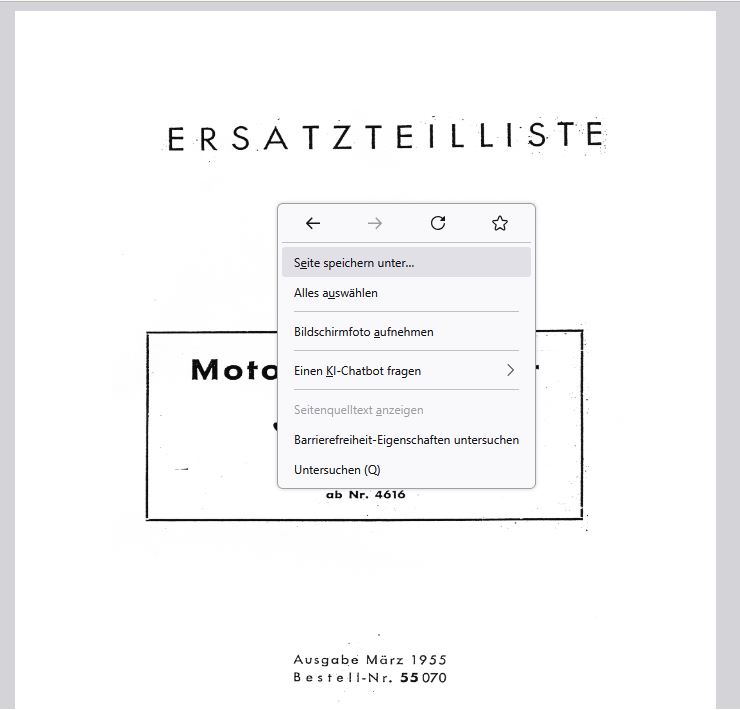

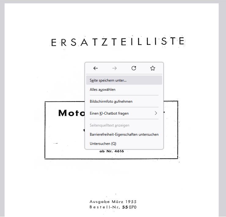

Da Du mir Deine Mailadresse nicht geschickt hast, hab ich eine andere Möglichkeit gefunden, Dir die ETL zu schicken. Dazu klickst Du auf den folgenden Link https://www.oskarsellschopp.de/Technik/Lanz/ETL-Alldog.pdf .Wenn die Anleitung vollständig geöffnet ist, klickst Du mit der rechten Maustaste auf die 1.Seite und in dem dann öffnenden kleinen Fenster auf "Seite speichern unter", wie auf dem Bild unten. Danach sollte die Ersatzteilliste auf Deinem Rechner in dem von Dir bestimmten Ordner sein. Andernfalls wiederholst Du das Runterladen. Leider ist die Qualität nicht toll, hab ich aber genau so bekommen. Bitte gib mir Bescheid, wenn Du die ETL auf Deinem Rechner hast, damit ich meinen Server wieder frei hab. Danke und gutes Gelingen.
