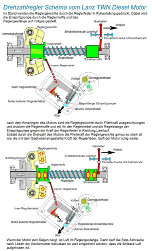

Beitragvon bulli1706 » 24.01.2026, 20:16
Bildschirmfoto vom 2026-01-24 19-46-39.png (81.04 KiB) 200324-mal betrachtet
Beiträge: 526

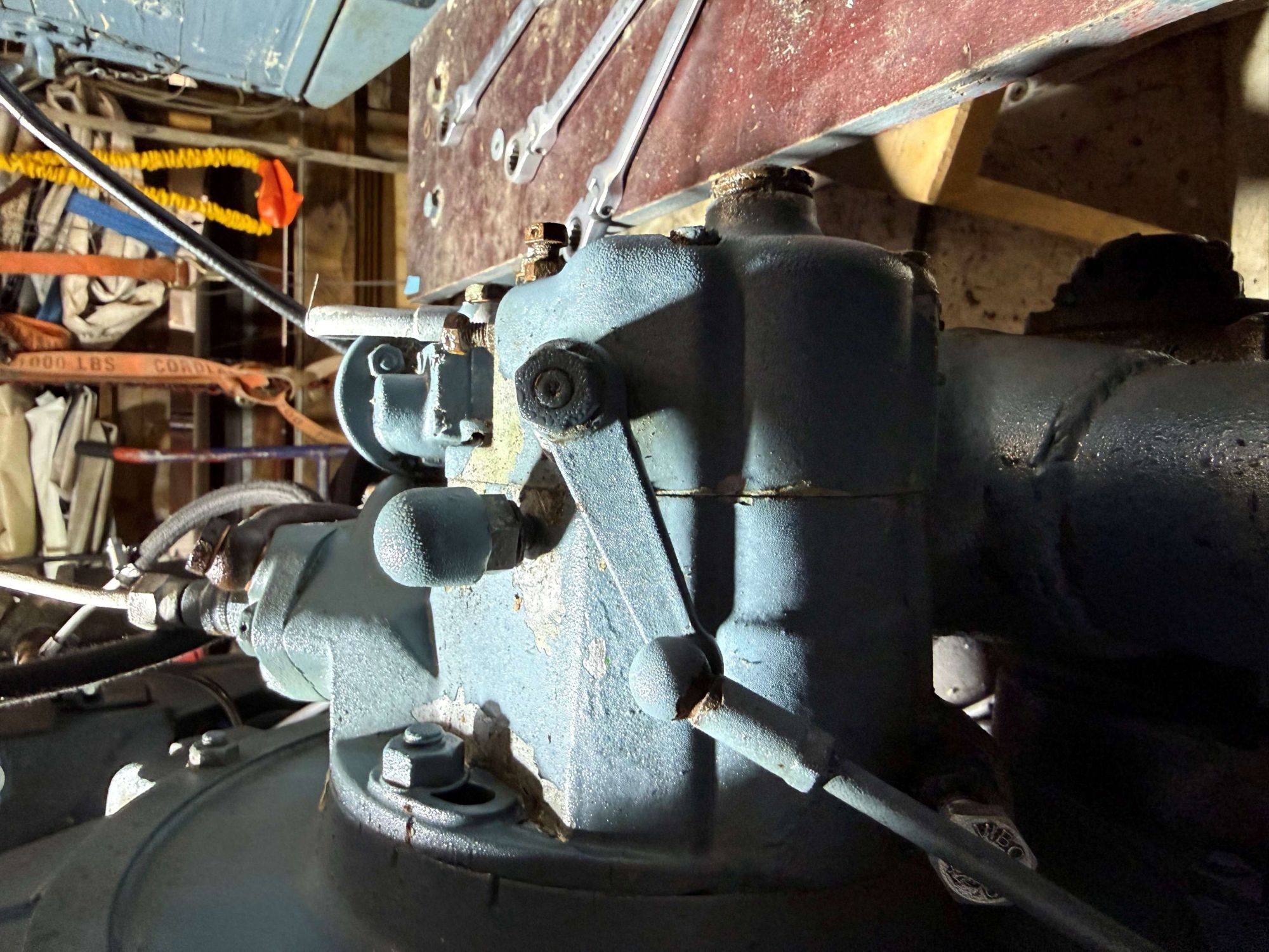

Beitragvon Hartholzwurm » 29.01.2026, 20:26
Hallo noch mal
Hartholzwurm
Beiträge: 14
Wohnort: 31171 Nordstemmen

Beitragvon Hartholzwurm » 06.05.2026, 19:55
Hallo zusammen
Kurze Zusammenfassung.
Der Motor läuft gut und springt auch super an.
Nur das Standgas hält er nicht lange, wenn ich ihn mit der Stopp Schraube manuell runter regele, dann geht er nach kurzer Zeit wider auf ca. 3/4 Gas rauf.
Mal schauen ob sich das noch verbessert. ist beim fahren nicht so schlimm nur beim anhalten oder Schalten.

Um den klemmenden Regler wieder flott zu bekommen, hast Du hoffentlich nicht wie von Dir beschrieben "Chemie" eingefüllt sondern Caramba Rostlöser in ausreichender Menge und nicht nur eben mal reingesprüht. Der Regler ist keine Schubkarre sondern hochpräziese Technik und mag ein vernachlässsigtes Ölbad, Rost oder "Rumschrauben" überhaupt nicht.
Wenn Du mit der Stopschraube spielst, behinderst Du den Drehzahlregler. Sie hat keine Einstellfunktion sondern dient nur als Motorstopper und zur Begrenzung von Drehzahlschwankungen (Sägen) durch Luft (Verschleiß) im Reglergestänge. Sie wird selber so eingestellt, daß sie den Winkelhebel gerade berührt. Tiefer behindert Vollgas und höher begünstigt das "Sägen". Wenn Dein Motor noch ungewöhnliche Drehzahlmacken hat, klemmt im Regler, an der Zahnstange der Dieselpumpe oder im Gasgestänge etwas, das Du beheben mußt, um zuverlässig unterwegs sein zu können.
Der Motor muß aus einem stabilen Leerlauf sofort Gas annehmen und ohne Ruckeln auf Touren kommen. Umgekehrt muß er beim Gaswegnehmen sofort reagieren und in einen stabilen Leerlauf zurückkehren. Anders darfst Du nicht losfahren, wenn Du nicht als Depp dastehen willst.
Die Regeltechnik ist kein Hexenwerk sondern Technik, die Du auch ohne Öffnen des Reglers erlernen und verstehen kannst, wenn Du nur willst. Anders als früher zur Lanz-Zeit kannst Du nachlesen und gibt es endlich nicht nur in diesem Forum auch Bilder dazu.
Schönen Grüß von Oskar.

Beitragvon Hartholzwurm » 08.08.2026, 20:41
Kurse Info zum Stand des Reglers.
Leider noch keine Besserung eingetreten.
Der Regler regelt immer noch nicht richtig.
Beim Anlassen läuft er im Standgas und nach kurzer Zeit gegelt er wider hoch.
Wahrscheinlich müsste er doch aufgemacht werden, kennt sich jemand damit aus und kann mir dabei behilflich sein?
Ich suche einen Regler der defekt ist um ihn aufzumachen und mir das Innenleben genau anzuschauen, damit ich bei meinem nichts kaputt mache.

Hallo Axel.
Die Funkstille um Dein Anliegen lässt vermuten, daß Du den Fehler noch nicht beheben konntest. Nach Deiner Beschreibung sitzt die vordere Schiebemuffe noch fest. Wenn der Motor anspringt und danach runter regelt, sind die Fliehgewichte wieder frei und die hintere Schiebemuffe auch. Wenn die vordere Schiebemuffe in Vollgasstellung verbleibt, reicht die Fliehkraft gegen den Druck der angespannten Reglerfeder nicht für einen dauerfaften Leerlauf. Wenn Du die von mir empfohlene Caramba-Kur genau wie beschrieben durchführst und nicht nur so ein Bißchen, wird sich die vordere Schiebemuffe bei abgeklipstem Gasgestänge lösen. Danach verbleibt Caramba MOS2 im Regler, bis alle Rostteilchen im "Ölbad" schwimmen, der Motor wieder normal anspringt und regelt und danach alles zusammen aus dem Regler entfernt werden kann.
Wenn Du den Regler trotzdem öffnen möchtest, wirst Du meine Vermutung bestätigt finden aber ein hohes Risiko eingehen. Oskar

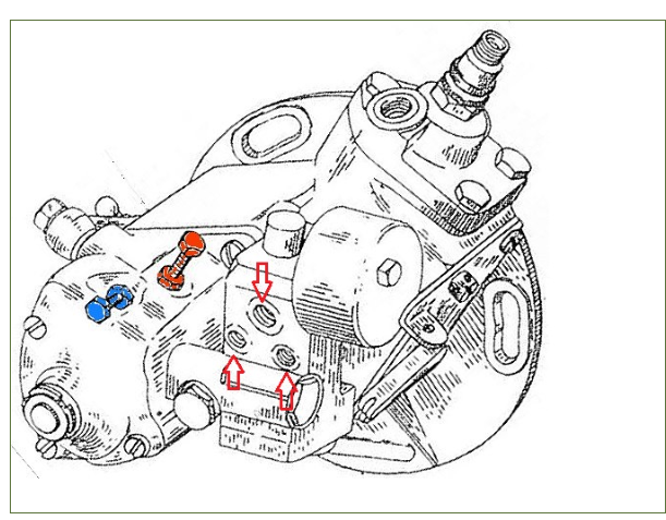

Beitragvon Lanzi1306 » 14.09.2026, 23:44
ich habe eine Frage bzgl. der Öleinfüllöffnung für den Regler: ein paar Beiträge weiter oben werden zwei unterschiedliche Varianten zum Öl-Einfüllen genannt. Erst wird die Schraube auf der oberen, abgeflachten Seite des Reglers genannt, dann (in einem späteren Beitrag mit Bild aus der Bedienungsanleitung) die etwas seitlich liegende Kontrollschraube (Schlitzschraube).
Welche Variante ist korrekt? Oder ist das am Ende egal und es geht beides gleich gut?
Ich bin bislang immer von der Variante "seitliche Schlitzschraube" ausgegangen, bin mir aber nun unsicher und bitte um 'ne kurze Aufklärung.
