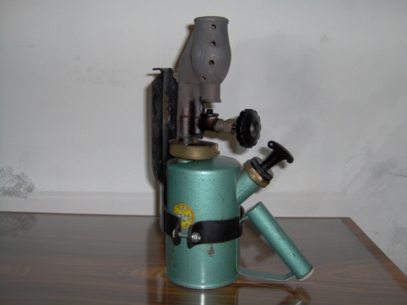

Ich habe nämlich für meinen kleinen Bulldog nur eine große BAT, und damit ein Problem. Ich kann die BAT nicht an dem dafür original vorgesehenen Platz (unter der Haube neben dem Luftfilter) verstauen. Ich möchte aber keine selbstgebauten Halterungen irgendwo am Bulldog anbringen.
Hier ein Bild meiner BAT (ich hoffe das Bild einfügen funktioniert)

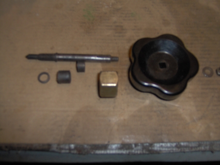

Heute habe ich beim Betrieb meiner kleinen Imbert, eine Undichtigkeit an der Regulierspindel festgestellt. Nachziehen brachte nix. Beim Zerlegen kamen folgende Teile zum Vorschein. Nun meine Frage sind das alle Teile oder fehlt da was?

Re: Heizlampen
Beitragvon LanzSchweiz » 21.04.2011, 18:52
Hallo Bulldogfreund
Das sind glaube ich alle Teile. Du musst eine neue Packung einbauen und sie wird wieder dicht sein. Der längere Ring (wie ein Röhrchen) wird wohl die alte Packung sein. Diese ist sicher hart wie Metall. Und dichtet nicht mehr.
Güsse und schöne Ostern
